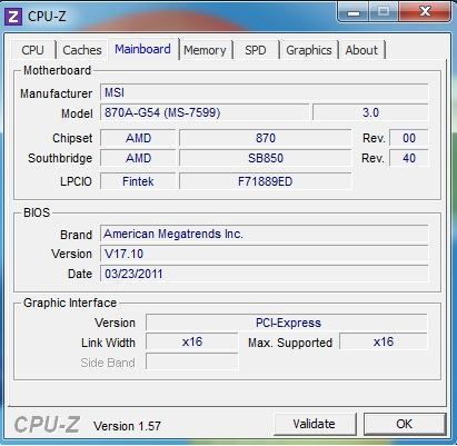

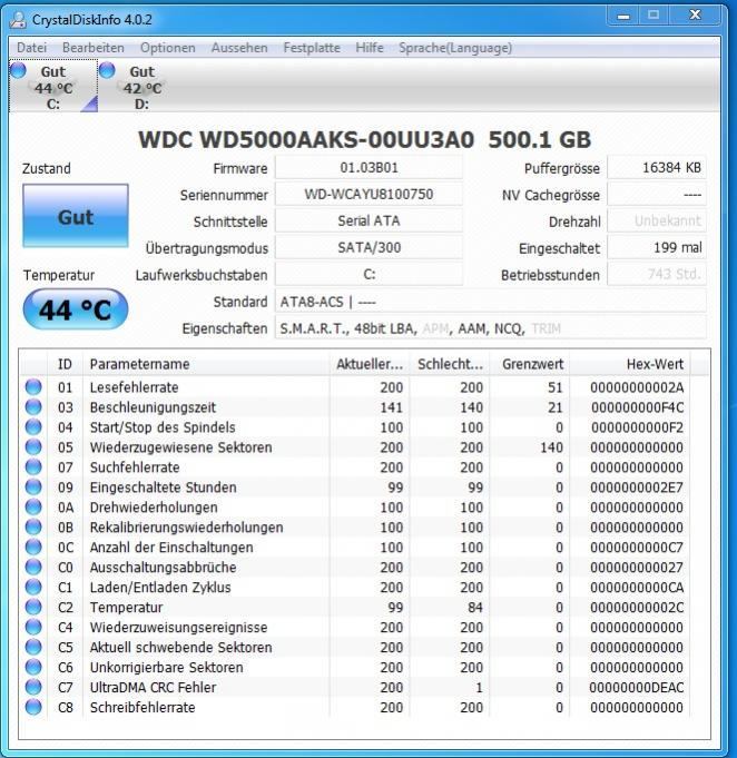

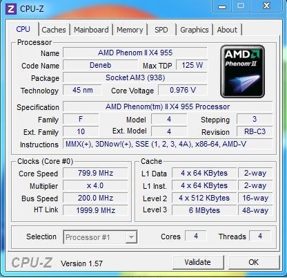

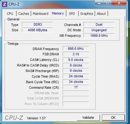

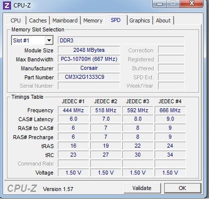

Mache bitte auch noch ein paar Screenshots von CPU-Z (Reiter Mainboard, CPU, Memory und SPD) und einen von CrystalDiskInfo.
werd ich dann machen wenn ich daheim bin, ab 18uhr :)
habe mal die Screenshots gemmacht mit den programmen

habe zwar keine Ahnung von dem Board und den Ram.
Aber 2 T im Bios einstellen sollte man wohl, wenn es nicht automatisch eingestellt wird.
Das Problem könnte hier insbesondere am Festplattencontroller oder mit Glück "nur" beim Festplattenkabel zu finden sein.
Die SMART Werte verzeichnen einen sehr hohen U-DMA CRC Error Wert in Höhe von (hex=DEAC) 57004 !
Tausche hier unbedingt als erstes das Festplatten-Datenkabel aus. Beobachte danach regelmäßig diesen Wert. Er darf dann nicht mehr weiter ansteigen (er sollte auf dem Wert stehen bleiben). Erhöht sich der Wert weiterhin kann das einen Defekt des Festplattencontrollers bedeuten.
Die eingestellte Command Rate "1T" ist grundsätzlich in Ordnung. Sollten die Probleme nach Tausch des Festplattendatenkabels bleiben (und gleichzeitig der UDMA Error Wert nicht weiter ansteigen), könnte die Command Rate testweise auf 2T gestellt werden.
