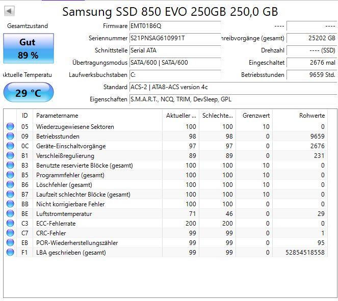

Welche SSD und welche HDD?

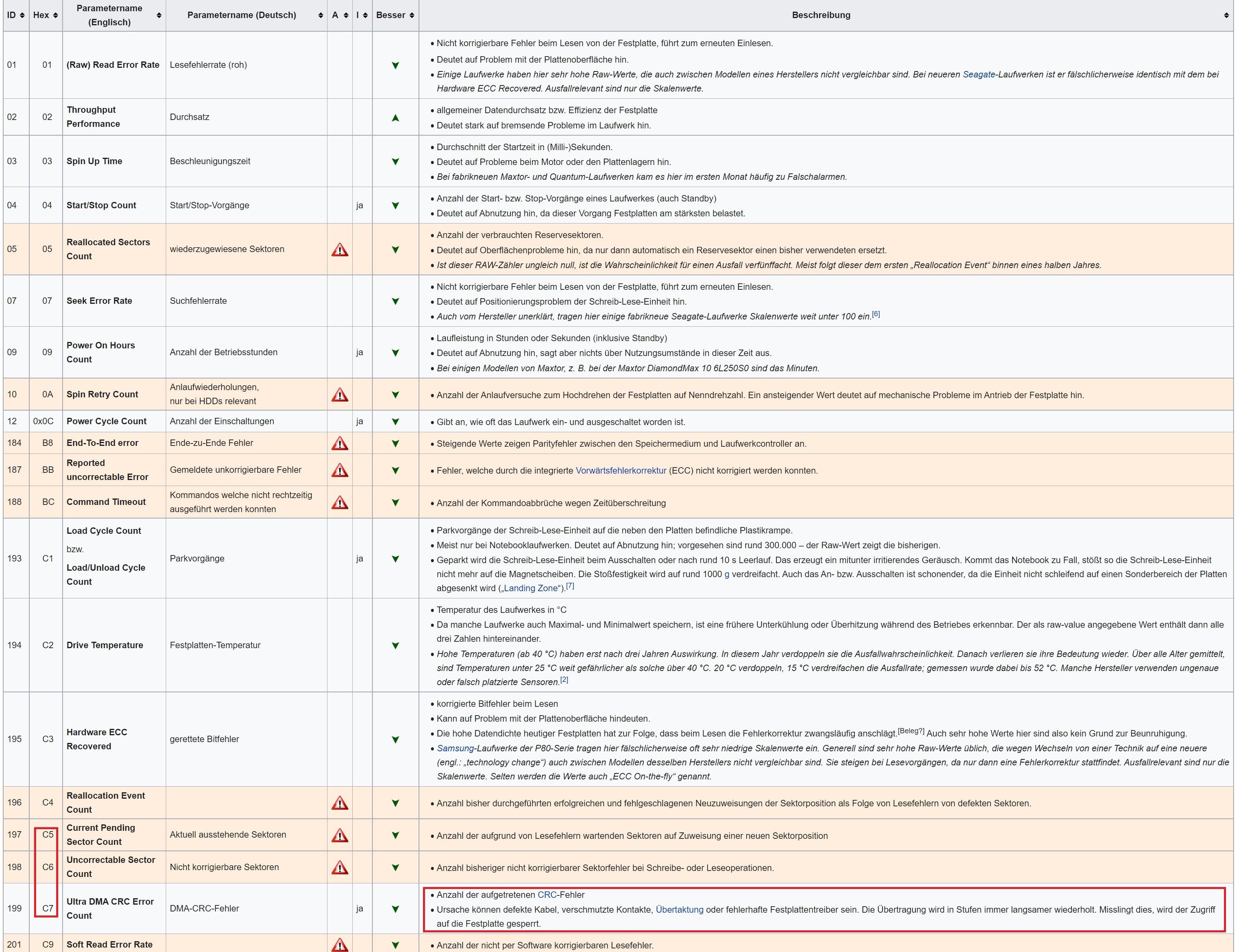

Manchmal reicht ein defektes SATA Kabel um den kompletten PC abstürzen zu lassen, in den Smart Werten sieht man ein defektes SATA Kabel bei C7 oder 199 (DMA Fehler), CrystalDiskinfo Anleitung und Download unten im Spoiler.
CrystalDiskInfo listet C7 CRC-Fehler nicht als Problem, du kannst also 100% Laufwerk Gesamtzustand haben obwohl C7 tausende Einträge hat und den PC abstürzen lässt oder andere Probleme verursacht.
Bei C7 CRC-Fehler sollten hinten bei Rohwert keine Einträge (0) sein, außerdem sollten keine Einträge gelb oder rot markiert sein.
Sind bei C7 CRC-Fehler Einträge vorhanden, deutet das auf defekte SATA Kabel, defekte Controller im Laufwerk oder auf dem Mainboard, Software Fehler, Probleme mit der Stromversorgung des Mainboards oder des Laufwerks.
CrystalDiskInfo auf Dezimal umstellen, die Standard Einstellung in CrystalDiskInfo ist Hexadezimal (Anleitung Bild unten).

Samsung SSD 850 EVO 250GB 250,0 GB
Hitachi HUA722020ALA331 2000,3 GB
Auf welchem Laufwerk das Betriebssystem installiert ist, scheint keinen Unterschied zu machen. Habe Windows momentan auf beiden installiert und auch jeweils einzeln laufen lassen.
SMART der SSD ist angehängt.
