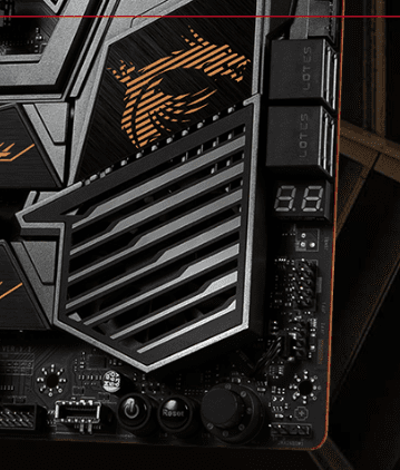

Hat dein Mainboard denn ne Debug LED oder eine entsprechende Anzeige dafür ? Falls ja, was wird da ausgegeben? Kommst du bis ins Bios oder ist davor schon ende ?

@Goldeneye007
Das MSI MEG X570 ACE hat ja diese diese
  • 1x Debug Code LED
Was wird denn da angezeigt, du kannst ja mal den Start mit dem Handy filmen.
Einmal wenn er komplett startet und einmal wenn er nicht startet. Diese beiden Sequenzen kann man schön in Zeitlupe anschauen und sich die Codes aufschreiben. Danach schaut man ins Handbuch welche Codes beim nicht starten fehlten oder auf welchen Code es hängt. Damit müsste man eigentlich den Fehler finden können.

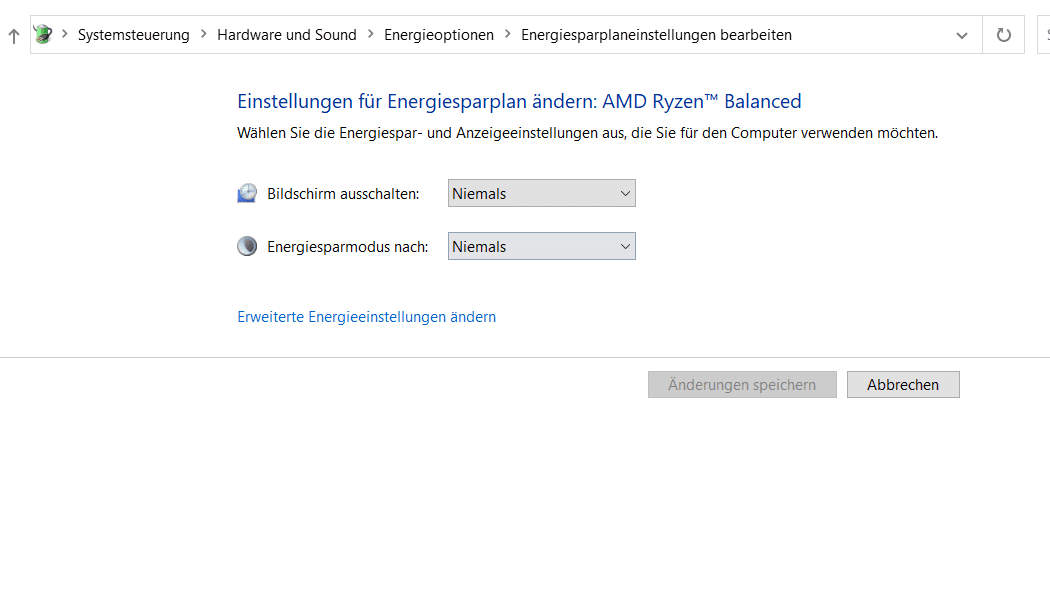

Probier mal das was PCFreak gelinkt hat, und stell mal in den Energie-Einstellung Erweitert alles aus mit Standby, Ruhezustand etc. und schau mal obs dann weg ist.

Ich habe jetzt gerade noch den Tipp aus dem Screenshot von PCFreak69 umgesetzt. Mal gucken, ob das was hilft.

Finde das fehlen der erweiterten Energieeinstellungen schon komisch.
Die hat er schon, nur übersehen, auf dem screen vor ner halben Stunde sieht man sie auch bei ihm..
