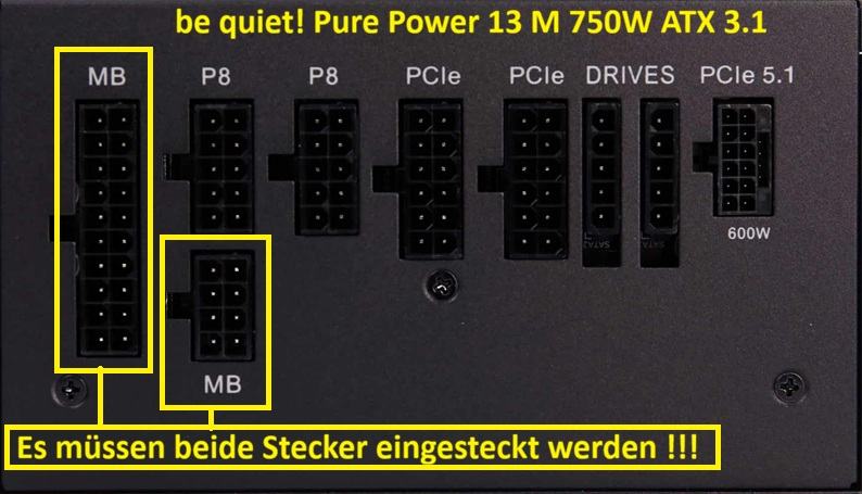

Das 24 Pin ATX Kabel ist zweiteilig auf der Netzteilseite, 20 und 8 Pin müssen eingesteckt werden.

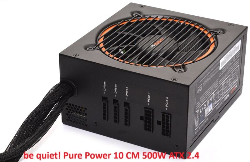

Beim be quiet! Pure Power 10 CM ist das 24 Pin ATX Kabel fest mit dem Netzteil verbunden.
Den Fehler hat auch Holzmann gemacht, und nur den 20 Pin Stecker vom 24 Pin ATX Kabel eingesteckt, Link unten.
Danke aber das wurde alles korrekt eingesteckt
