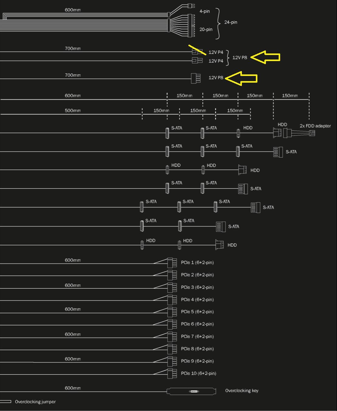

Mit dem P8 und dem P4 CPU ATX Kabel.
Also P8 ist dran, aber was meinst du mit P4 genau?

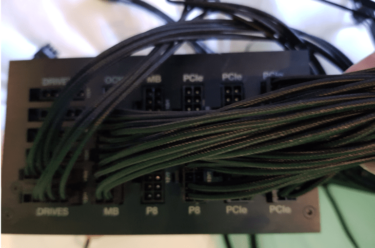

anbei ein Bild von den genutzten Anschlüssen, mich wunder, dass der 8Pin MB Anschluss frei ist, dafür ist kein Kabel im Set enthalten?
Am zweiten P8 Kabel (2xP4) müssen zwei P4 Stecker dran sein, einen davon steckst du ein.
Oder hast du das 2x P4 Kabel schon verwendet? Das musst du dann tauschen gegen das 1x P8 Kabel.
Wozu ist dem an dem BQ dieser 8Pin MB Anschluss am NT, dafür ist gar kein Kabel vorhanden??
Der Stecker ist an deinem 24 Pin ATX Kabel mit dran, das sieht so aus wie unten auf dem Bild.

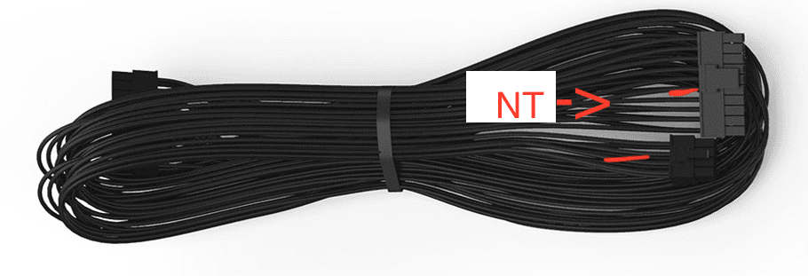

Kann es sein, dass du das 24-Pin Kabel verdreht hast? NT-Seite am Mainboard und andersherum? Die 20+4 Pin gehören ans MB und die 20+8 Pin ans Netzteil. Irgendwo müssen as fehlende 8 Pin fürs NT nämlich hin sein am MB-Kabel.
Ich mein, es ist keine verkehrte idee das DP12 wieder zurückzuschicken, ich hatte 3 hier und eins war schlimmer als das andere, aber hier scheint etwas anderes falsch zu sein.
Edit: Wobei ich nicht weiß ob es so rum überhaupt passen kann...
Ne nicht verdreht das stimmt schon alles.

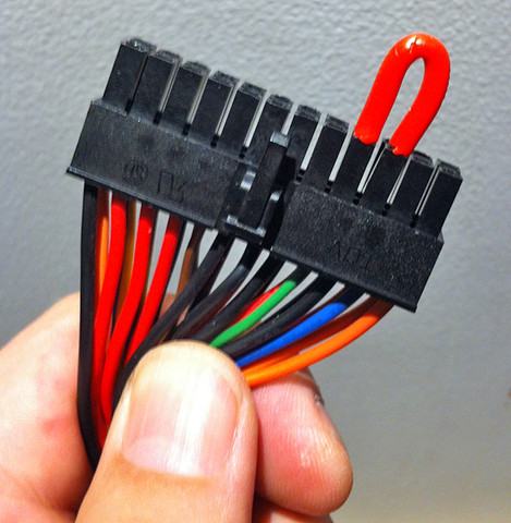

Netzteil überbrücken hast gemacht ? ( Siehe Bild )
ne hab ich nicht überbrückt, das NT hat ein ganz komisches Verhalten gezeigt, es ging ja an, der Lüfter lief, aber das MB hat sich damit nicht korrekt eingeschaltet.

Erstmal sicher gehn ob Netzteil wirklich defekt ist.
Einmal überbrücken, gucken ob es nackt angeht, evt ne alte festplatte oder n paar Lüfter anschließen.

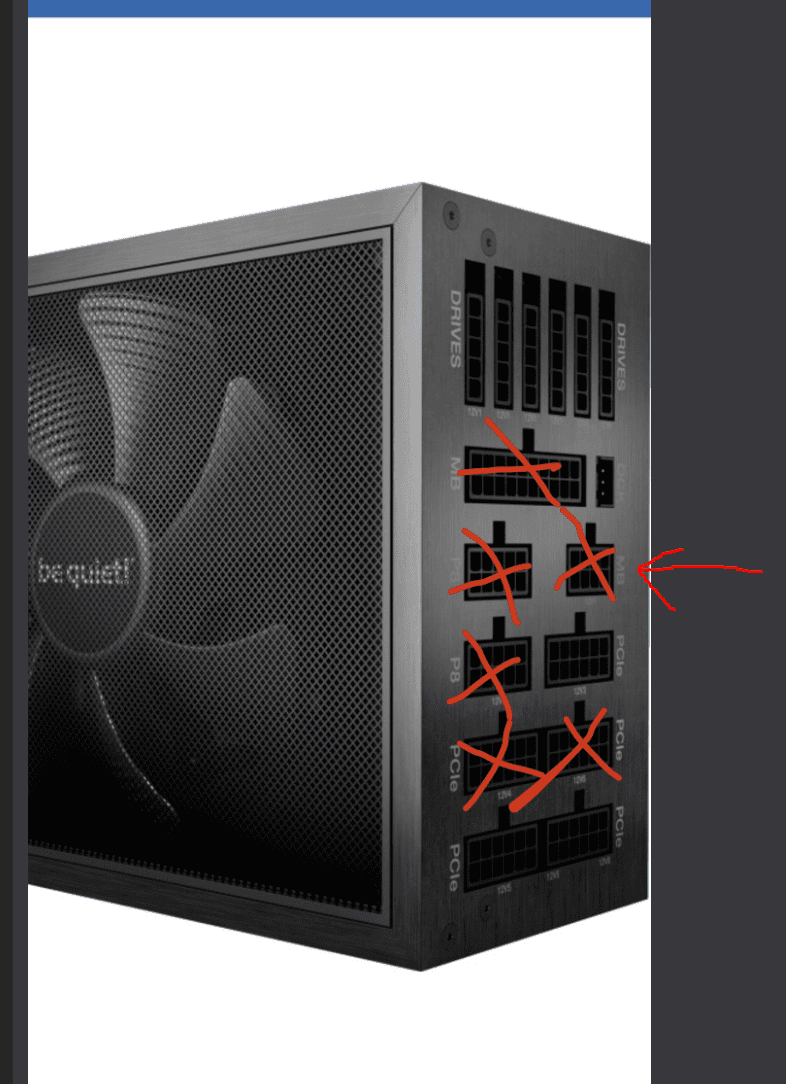

Auf der einen Seite ist der 24Pin Stecker für auf das Mainboard und auf der anderen Seite ist ein geteiltes 20pin MB und ein 8Pin MB für in das Netzteil? Hast du beides an den beiden MB anschlüße am Netzteil angeschlossen?
Auf dem foto das markierte Kabel ist das mainboardkabel, es ist ein Kabel was geteilt ist in 20/8pin und muss so ins Netzteil gesteckt werden bei MB!
Ja der 20pin und der 8pin an einem Strang allerdings geteilt gehört ins Netzteil an den Anschlüssen wo MB dransteht.
An den beiden 20/8pin Steckern sollte auch MB dran stehen.

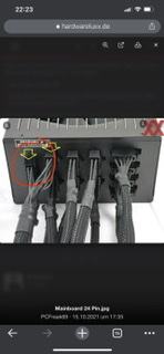

Wenn du in meinen Post 4 das Bild gesehen hättest wäre der 8 Pin Stecker vom 24 Pin ATX Kabel schon 4,5 Stunden früher im Netzteil gewesen.
Da du nur auf den den P4 und P8 Stecker geantwortet hast gehe ich davon aus das du versucht hast den 8 Pin MB Stecker in den P8 CPU ATX Stromversorgungsanschluss vom Mainboard einzustecken.
Jetzt lässt die MB Bezeichnung auf dem 8 Pin Stecker natürlich vermuten das der Stecker ins Mainboard gehört.
Auf dem Bild in meinem Post 4 ist das eigentlich eindeutig zu sehen und lässt keine Interpretation zu.
Normalerweise ist der 8 Pin MB Stecker mit einem Kabelbinder am 24 Pin ATX Kabel befestigt und hängt direkt neben dem 20 Pin MB Stecker (Bild unten).
Bild Quelle: https://www.hardwareluxx.de/index.p...t-high-end-mit-digitaler-technik.html?start=2
