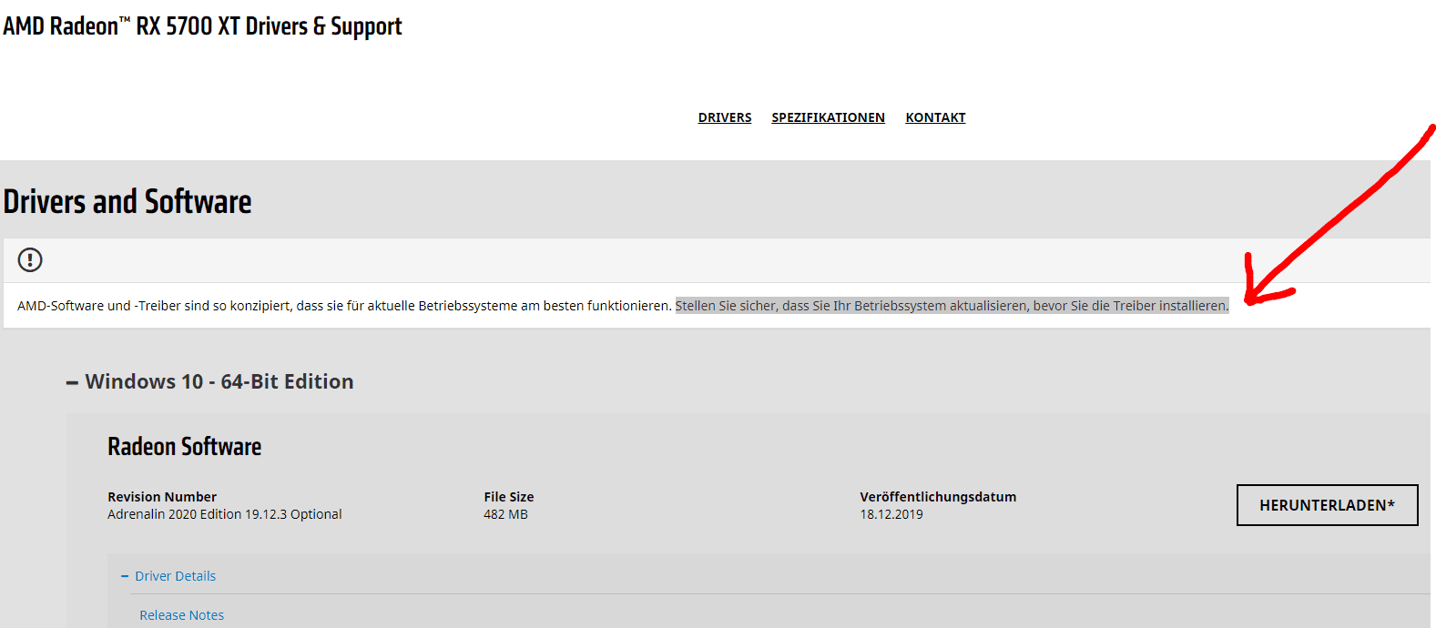

AMD Treiber: 19.10.2
EDIT: Kann es vielleicht am Treiber liegen? Ich habe den neusten optionalen Treiber installiert, aber nicht den 19.9.2. recommend Treiber (WHQL) ...

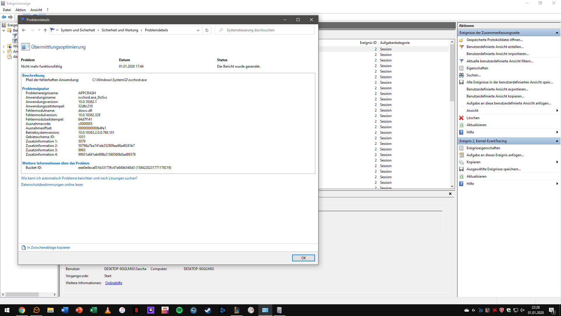

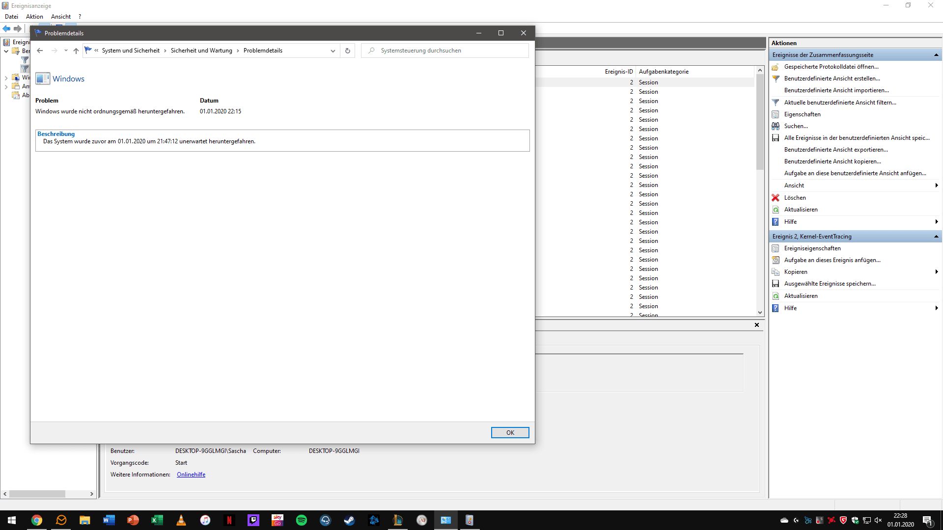

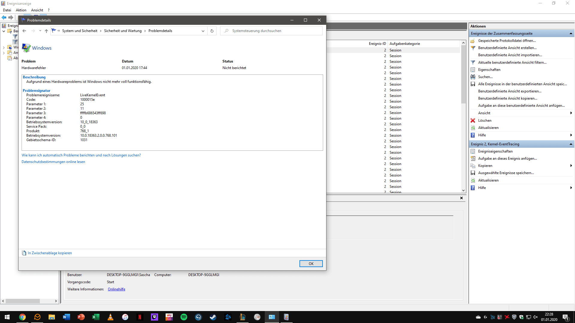

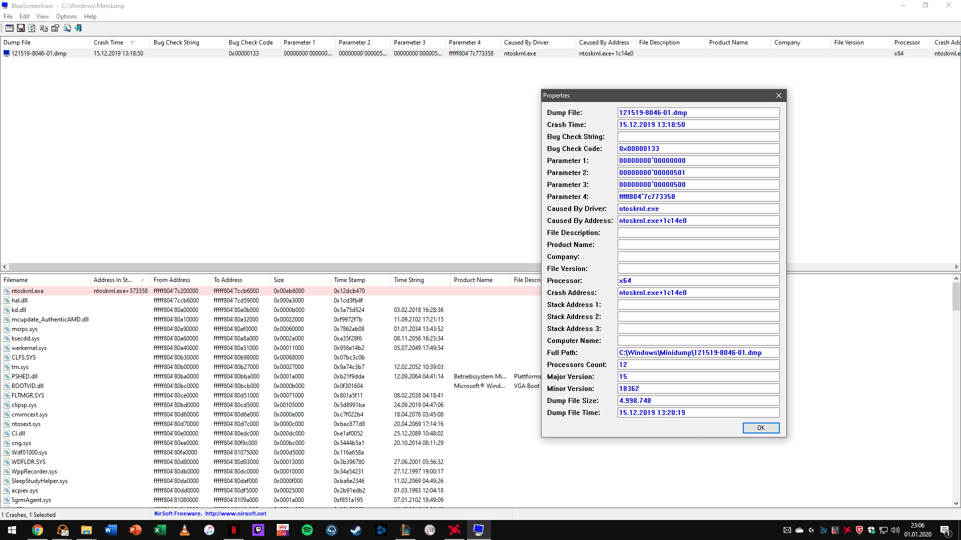

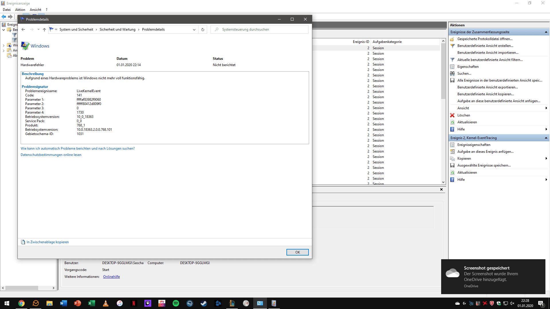

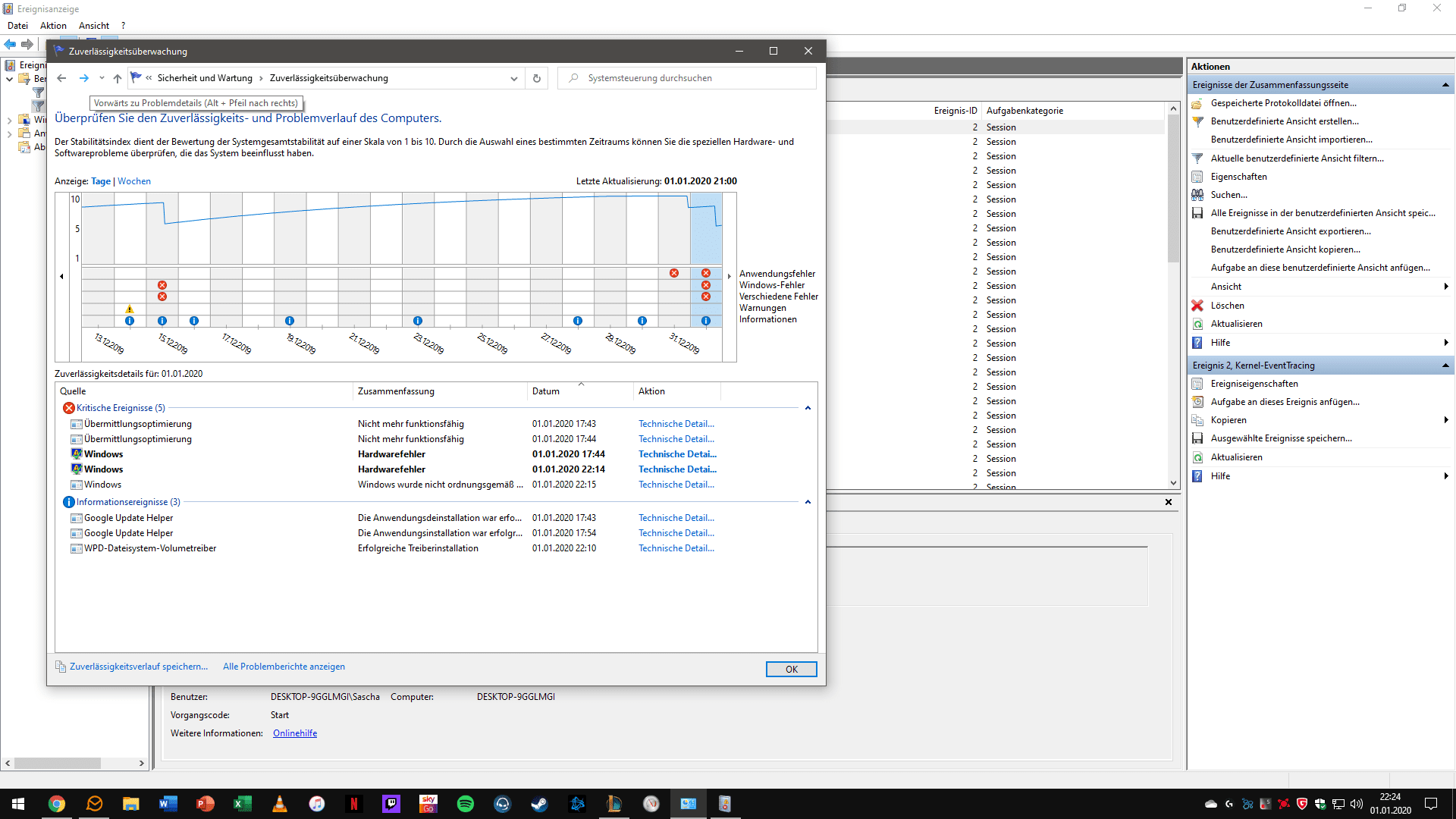

Hey ihr!
ich habe in der ganzen Zeit ja die Grafikkarte getauscht und mir den neuen RAM geholt. Habe dann den PC neu formatiert, die Treiber installiert und alles lief soweit. Jetzt kam die 19.12.2 WQHL Treiberversion raus und da wollte ich mal probieren ob wieder "Treiberinstallation nicht erfolgreich" im Wartungscenter steht. Stand nicht dort und alles klappte. Lief auch weiterhin gut. Nur jetzt schaue ich über die Netflix App eine Serie und nach 5 Stunden habe ich dann plötzlich das Videosignal verloren der Monitor zeigte kein Bild mehr und dann frierte der PC ein. Das hat mich mal wieder echt genervt... (anbei Screenshots und DMP Datei). Habe AMD mal wieder geschrieben und mal schauen was die sagen. Ich denke halt, dass es ein Treiber Problem ist, weil ich ja damals mit den 19.11.XX Treiber Probleme hatte und mit einem anderen stabil lief.
Dickes sorry, falls ich jemanden verärgert habe, das Problem besteht in teilen also weiterhin. Wenn es gelöst ist, dann werde ich es defintiv hier rein schreiben! Finde sowas auch bescheuert, wenn jemand die Lösung nicht hineinschreibt.
und ... FROHES NEUES JAHR EUCH!
Hi,
ich hatte leider genau dieses Problem, was du auch hast. Bei mir arbeitet ein Ryzen 5 3600X auf einem ASUS TUF Gaming X570 plus Board mit Patriot Viper 4400 Ram und eine Sapphire RX 5700 XT Nitro+ Karte.
Bei mir wurde nach ein paar Minuten BF 5 daddeln auch der Bildschirm schwarz und nix ging mehr.
(Habe ich in einem anderen Thread hier beschrieben) Nach langem hin und der lag es bei mir jedenfalls nur an den RAM einstellungen.
Jetzt läuft alles (noch) astrein...

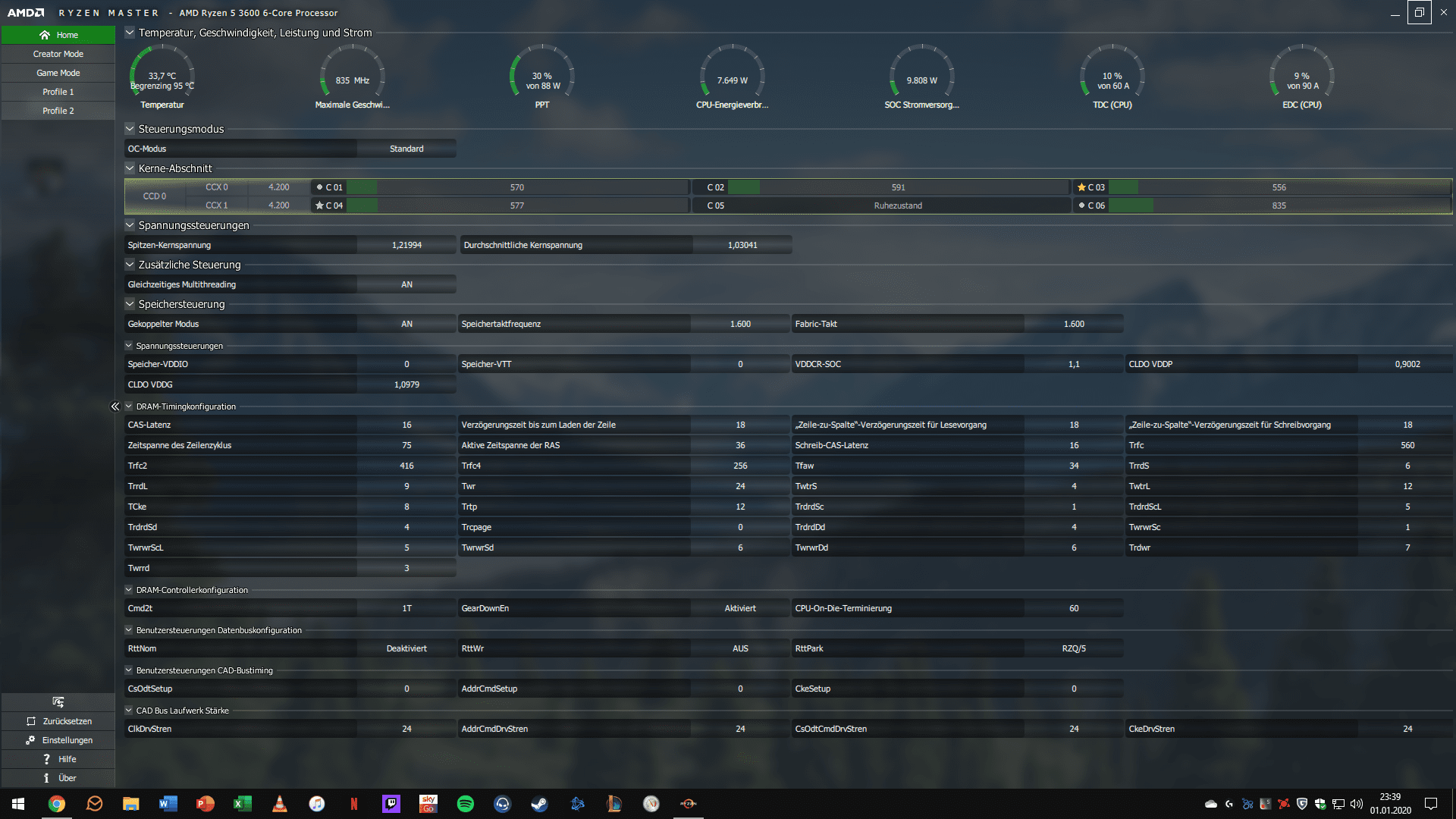

Poste doch mal den Screen vom Ryzen Master Tool.
VG
ich hab auch crucial, Ich hab sie dann mal eine ganze Stufe langsamer getaktet, nur um zu sehen dass dann alle Abstürze weg waren. Dann kann man sich wieder hochtasten.
Oder einfach mal auf 2666 laufen lassen 3 Tage lang, wenn es dann gar keine Probleme mehr gibt in der Zeit ist das Problem schon mal exakt eingekreist. Die Fertigung hat ja immer irgendeine Streuung in der Qualität.
Okay. Was sagt uns der Screenshot denn nun? Crucial habe ich nicht mehr @Selen habe Corsair.
Gruß
Wollte schauen was da in den Speichereinstellungen steht, sieht aber alles normal aus.
Weil die Daten, die in deinen Screens der Ereignisanzeige stehen, standen bei mir auch teilweise drin, soweit ich mich da dran erinnern kann. Habe davon aber keine Bilder gemacht.
Keine Ahnung, was das sein könnte.
Ich gehe zwar davon aus, aber hattest du, bevor du die Treiber für die Grafikkarte installiert hast,
Windows 10 auf dem neuesten Stand?
Hi, @BlueSupra
habe es so gemacht, wie es mir jemand aus einem anderen Forum damals beschrieben hatte:
Falls Du nochmal das Windows "formatierst". ;)
Vorher die noetigen Treiber runter laden fuer Grafik (der bei Dir nachweislich funktioniert), von MSI den Chipsatztreiber und den Netzwerktreiber. Die Zip auspacken und die Verzeichnisse auf einen Stick oder externe Platte.
Pruefen ob neueres BIOS, wenn ja machen. Einmal neu starten nach BIOS-Update in das BIOS.
Dann Windows neu machen vom Stick mit aktuellem W10. Ohne Netzwerk(Internet)-Verbindung! Aktivierung / Key ueberspringen. Wenn W10 dann da ist und Du Dich lokal anmelden kannst, erst Chipsatz dann GPU-Treiber.
Netzwerk-Treiber kann erstmal weg bleiben. W10 duerfte den so unterstuetzen.
