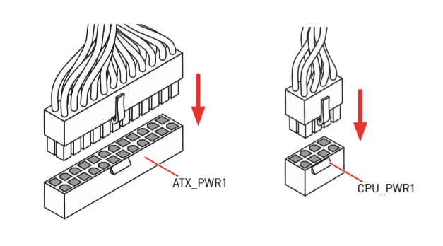

Das Bild was du hochgeladen hast. Oben links vom Bild aus hab ich auch diesen CPU PWR1 Stecker aber da ist nichts dran.
Wenn ich den hochfahre dann laufen alle lufter etc und die lampe vom der CPU geht direkt an das keine anscheinend vorhanden ist.
"Aber da ist nichts dran" im Sinne von: Da ist nichts kaputt?
Oder "aber da ist nichts dran" im Sinne von: Da habe ich keinen Stecker vom Netzteil eingesteckt?
Natürlich zeigt er das an, Du hast ja auch keine CPU Stromversorgung eingesteckt!! Erkennt man auch auf Deinem Innenraum Foto.:bigok:

Also wen den CPU PWR1 nicht eingesteckt hast erklärt das alles .
müsste auch nicht nur ein CPU PWR1Stecker 4 pin sein , sonder daneben noch ein CPU PWR2 glaube ich
