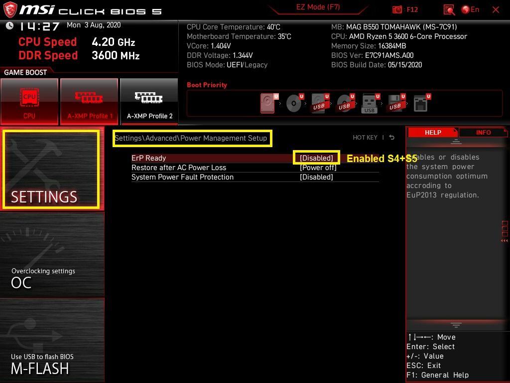

ErP S4 & S5 im Mainboard Bios aktivieren.

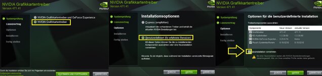

Den Nvidia Grafiktreiber ohne NVIDIA GeForce Experience installieren (Bild unten).
