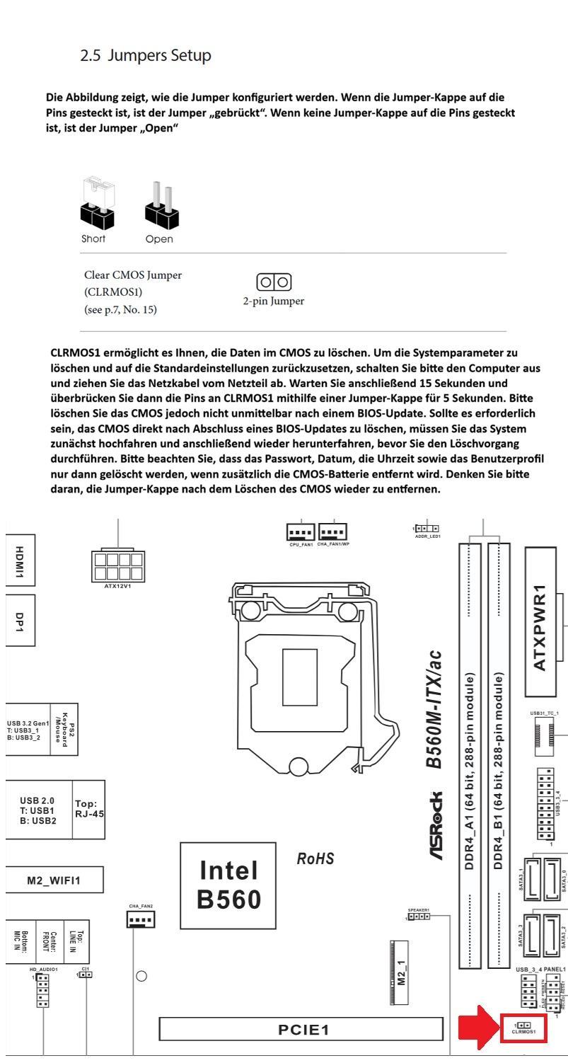

Auch mal einen Bios Reset machen, mit Batterie abklemmen, einfach den Stecker der Batterie entfernen, dann die Clear CMOS Kontakte für ca. 10 Sekunden mit einem Schraubenzieher überbrücken, der PC sollte dabei vom Strom getrennt sein, nach 5 Minuten die Batterie wieder anklemmen.

Bios reset hab ich per Reload Default gemacht sowie automatisch nach dem BIOS Update.
Wichtig ist, dass die Mainboard-Batterie für mindestens 5 Minuten raus bzw. in deinem Fall abgeklemmt ist, und der PC dabei vom Strom getrennt ist.
In einigen Mainboard Handbüchern steht sogar noch drin, das man die Batterie ausbauen soll bzw. in deinem Fall die Batterie abklemmen soll, wenn es nach einem normalen Clear CMOS mit Jumper oder Schraubenzieher immer noch Probleme gibt.
In deinem Fall wird die 11400F CPU wahrscheinlich nicht richtig erkannt, der Clear CMOS mit Batterie entfernen kann das Problem möglicherweise beseitigen.
Ich gehe sogar soweit, dass ich bei jedem neuen Mainboard, das ich auspacke, die Batterie entferne.
Weil ich hatte schonmal das Problem, das eine CPU erst, nachdem die Batterie raus war einwandfrei funktioniert hat, ein normaler Clear CMOS mit Kontakte für 10 Sekunden überbrücken hat nicht gereicht.

Das ist kein Bios Problem, wenn sich das Mainboard aufhängt, man könnte auch sagen das Mainboard ist intern „verhakt“, das Bios up oder downgraden bringt dann auch nichts, nur der Bios Reset mit Batterie entfernen kann das Problem beseitigen.

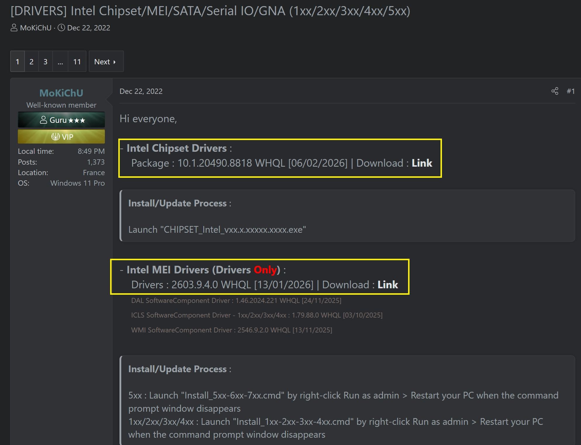

Hast du den Intel Chipsatztreiber installiert?
Intel Chipsatztreiber 10.1.20490.8818 vom 6. Februar 2026 von MoKiChU aus dem Asus ROG Forum oder elevenforum:
Und den aktuellen Intel ME Treiber Version 2603.9.4.0 installieren.
Auch mal die aktuelle Intel ME Firmware auf Version 15.0.55.2751 vom 16.07.2025 updaten:

Welche Treiber Version vom Intel Chipsatztreiber ist installiert? Die Version wird bei installierte Apps angezeigt.
Ich hatte die Top aktuellen Treiber (Intel Chipsatz und Intel ME Treiber) inklusive ME Firmware oben in meinem Post 9 nachgetragen, von MoKiChU aus dem Asus ROG Forum oder elevenforum.

Wenn mit der neuen11400F CPU das gleiche Problem besteht, würde ich einfach mal den Bios Reset mit Mainboard Batterie abklemmen wie von mir mehrfach vorgeschlagen ausführen.

@ElectricDay hatte sich zuerst auch geweigert den Bios Reset mit Mainboard Batterie entfernen ausführen, ich hatte in 4 Posts darauf hingewiesen, der Clear CMOS am Button hatte nicht gereicht, um das Problem zu beseitigen.
