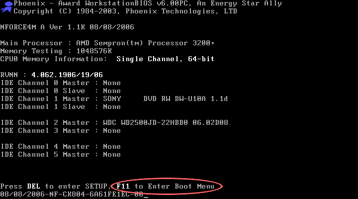

Nein ich habe keine eingefügt.Also wenn ich denn Pc einschalte sollte ja ein schwarzer Bildschirm kommen indem die ganzen Bios Einträge hochfahren und die sehe ich eben nimmer sondern nur noch das MSI Mainboard Bild.
Im Anhang ist ein beispiel Bild damit du genauer weißt was ich meine :).

Dann solltest du den Bootscreen im Bios abschalten, dann siehst du auch wieder die Biosmeldungen
