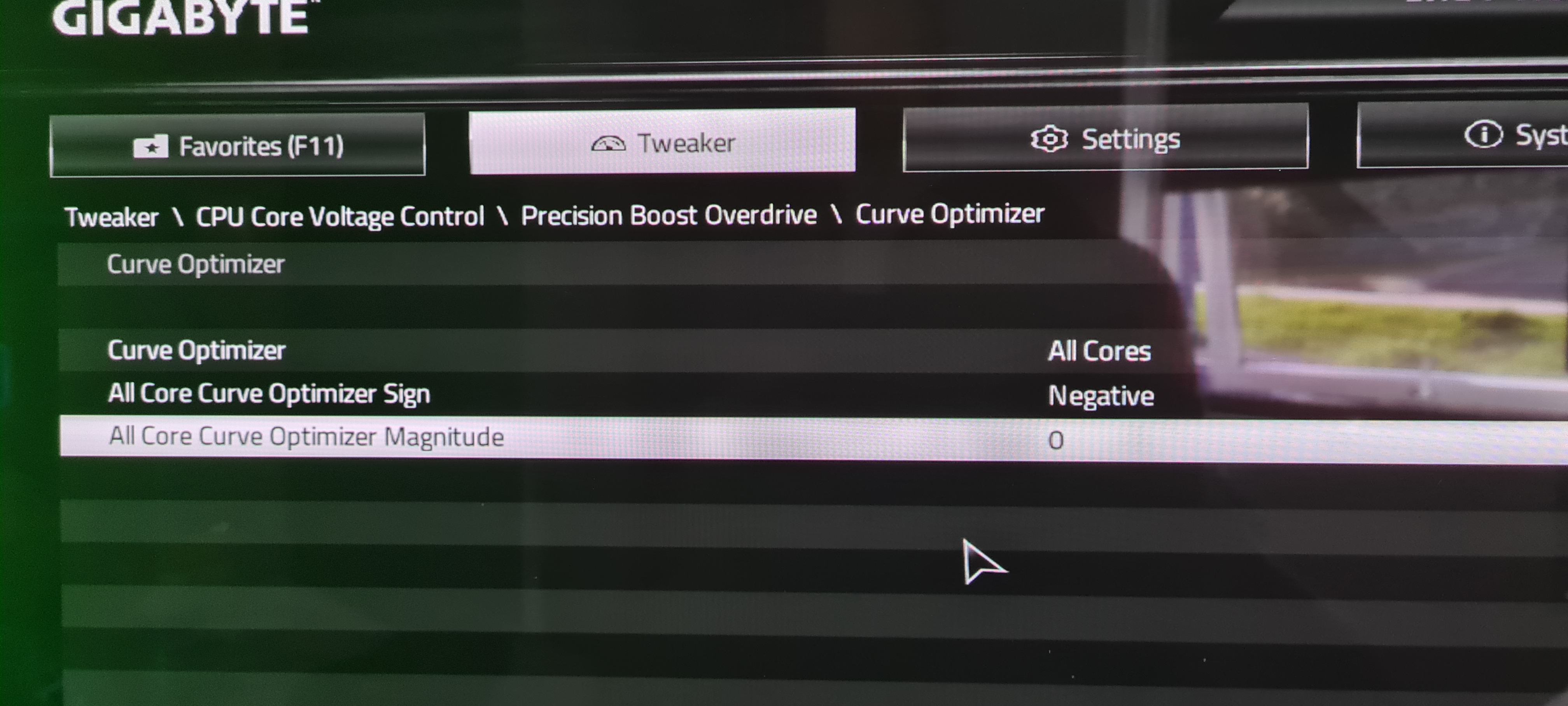

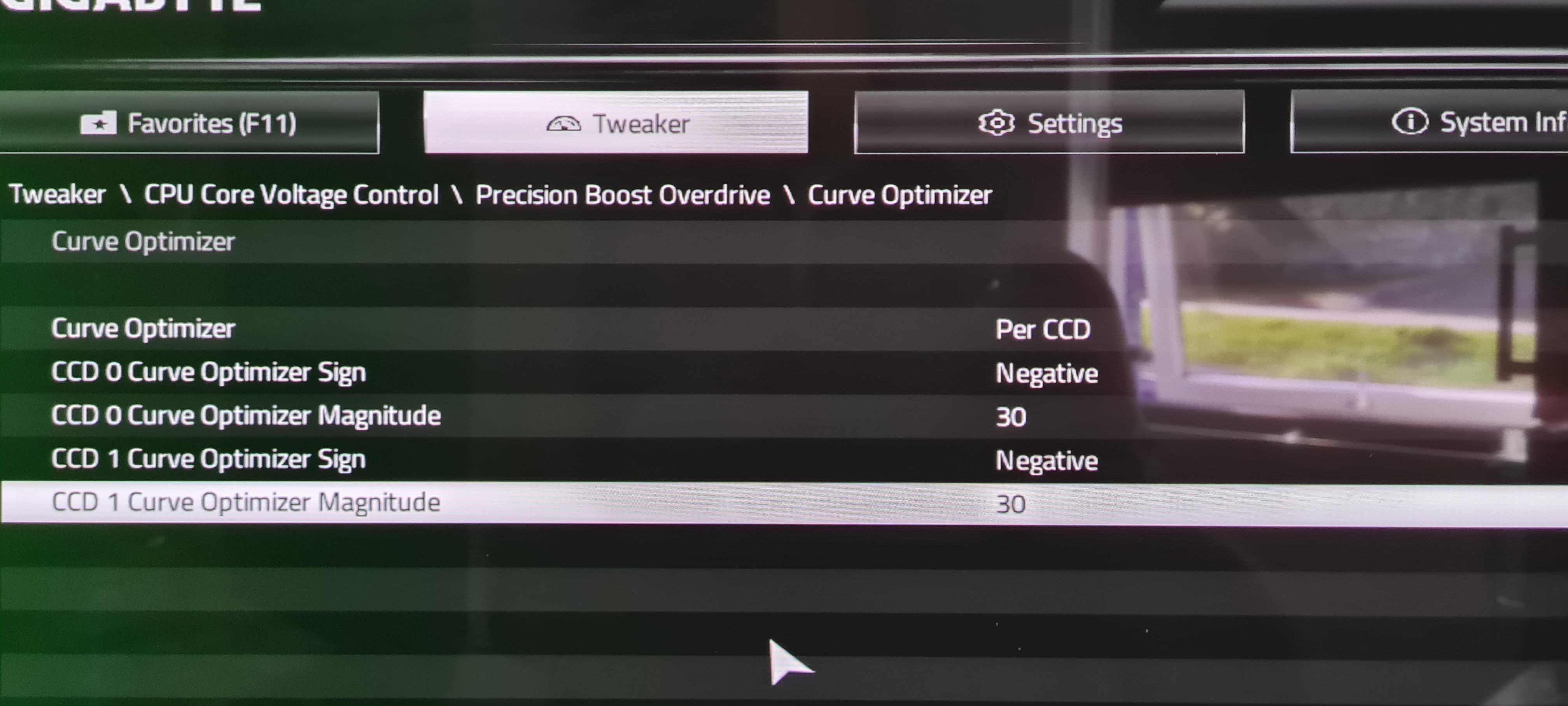

oh, doch nicht richtig geschaut. Danke. Habe das BIOS up2date, aber leider kann ich den negativewert auf all corees nicht setzten.
Ich kann den negativ wert auf 30 setzten wenn CCD0 und CCD1 seperat wähle und diese einstelle. Siehe Bild

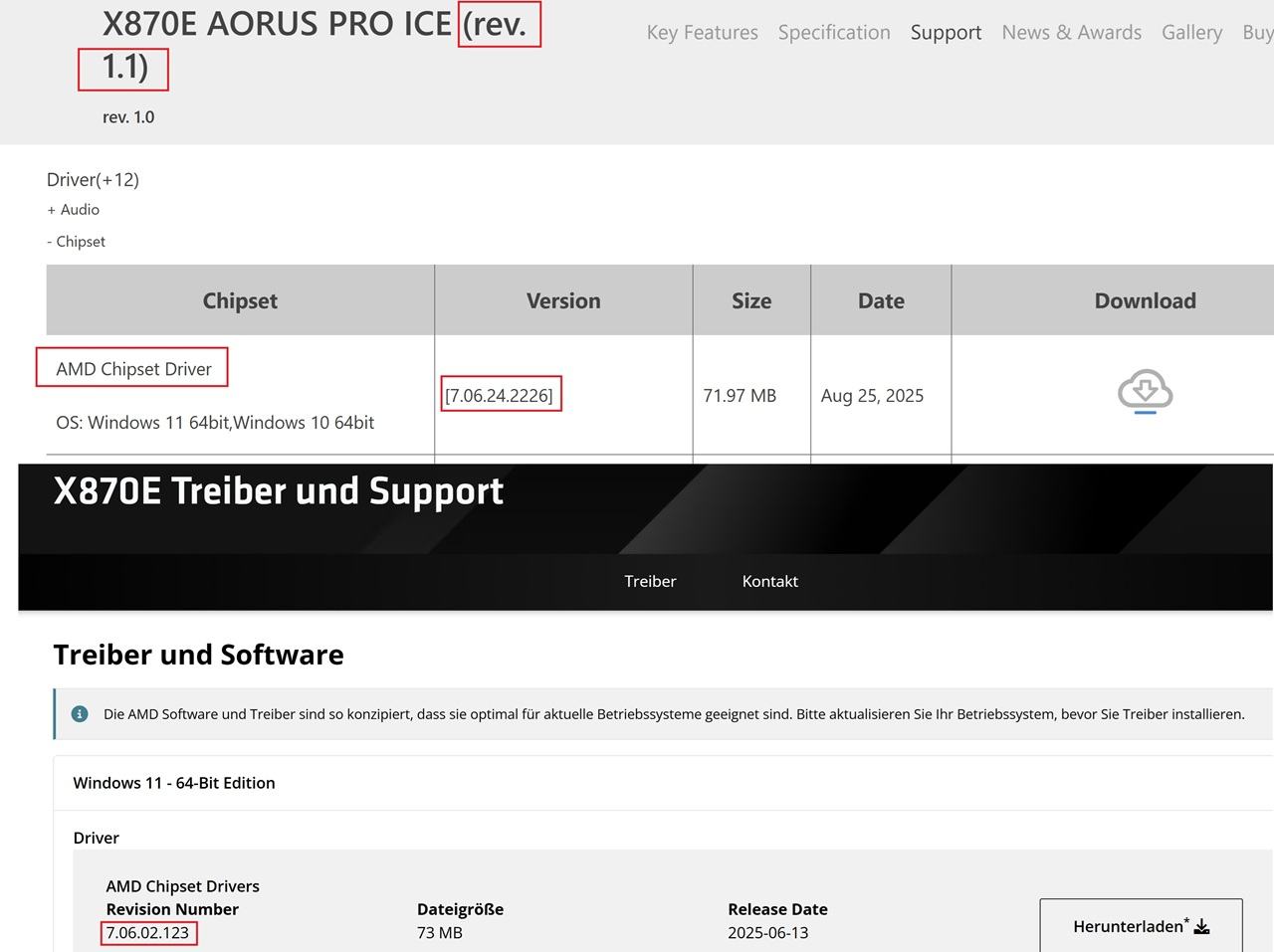

Der AMD Chipsatztreiber von der Gigabyte Webseite (7.06.02.123) (7.06.24.2226) vom 25 August 2025 ist aktueller als der AMD Chipsatztreiber (7.06.02.123) vom Juni 2025 von der AMD Webseite.
FA6a ist die neueste BIOS Firmware.
Das ist eine Beta Bios Version, mit dem kleinen a hinter der 6, erst wenn da F6 steht ist es kein Beta Bios mehr.
Ich würde nicht jede Beta Bios Version installieren.
Der AMD Chipsatztreiber von der Gigabyte Webseite (7.06.02.123) vom 25 August 2025 ist aktueller als der AMD Chipsatztreiber (7.06.02.123) vom Juni 2025 von der AMD Webseite.

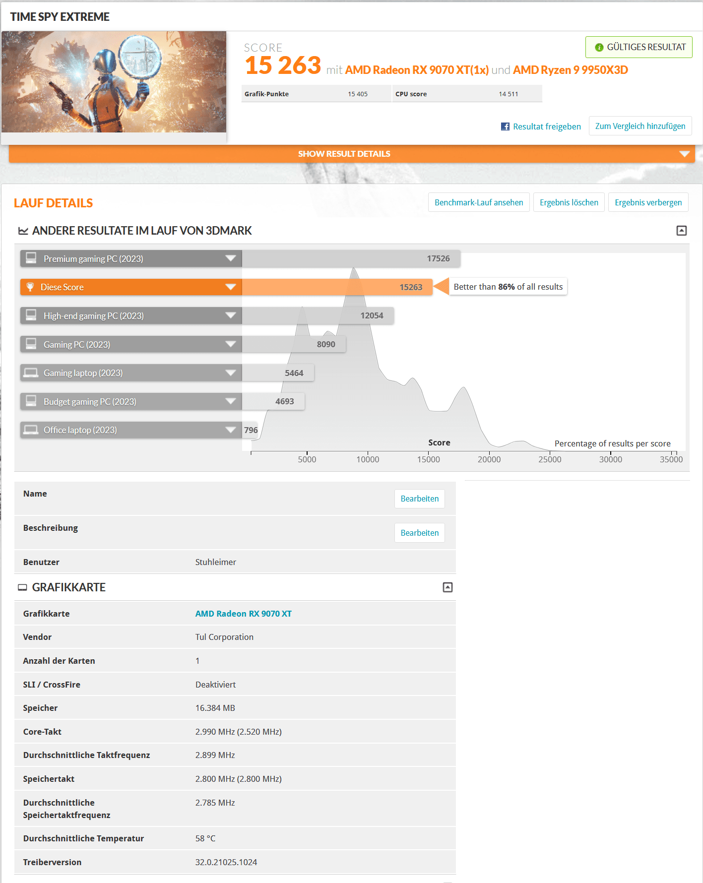

So kleines Update:
Mit den Undervolten habe ich jetzt mit den Einstellungen:
VRAM-Taktrate = 2800 MHZ (+282MHZ)
Gesamtleistung der Platine = -5%
Spannungsoffset = -100 mV
...ein 4K TimeSpy Ergebniss von 15.263 (stabil) Das sind ca. 4000 Pkt mehr als zu beginn.
Dennoch bin ich der Meinung das ich, als ich den Pc neu zusammengebaut hatte mit Win11 und ich das erste mal das frische System am laufen hatte und gezockt hatte, wesentlich mehr FPS hatte als aktuell. Allein BF2042 habe ich derzeit auf 4K um die 75 FPS. Auf meinem frischen system war es weitaus meehr als das doppelte (ja, mit 4K). Habe schon echt viel probiert einzustellen und zu machen, bekomme es aber nicht mehr auf den stand.
Vlt doch noch mal das system neu aufsetzen 😁

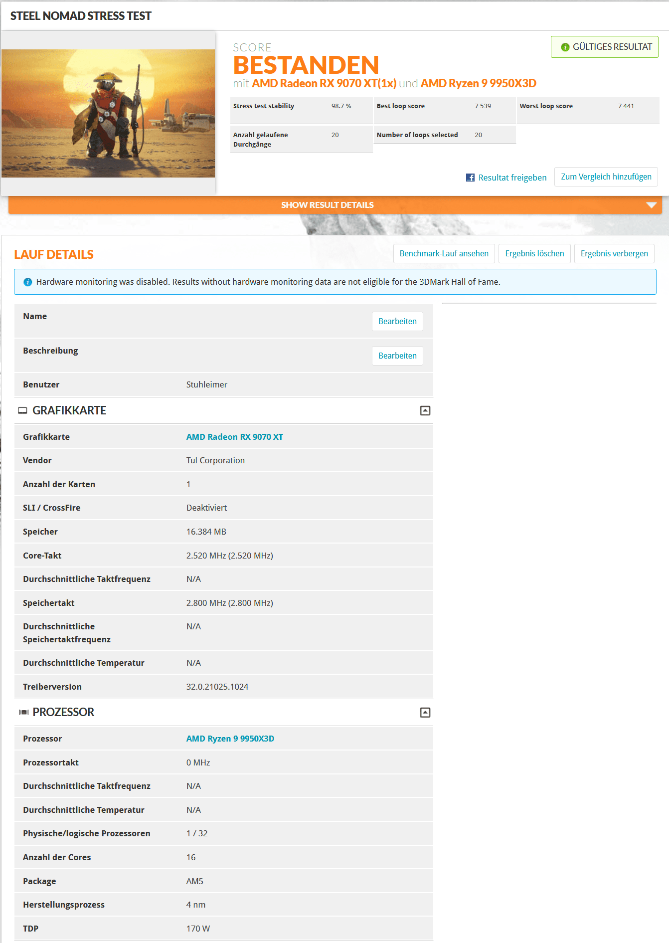

3D Mark Stresstest auch mit Bravur bestanden. Heute abend wird jetzt der CPU Test gemacht, mal sehen wie der mit AVX2 abschneidet.
