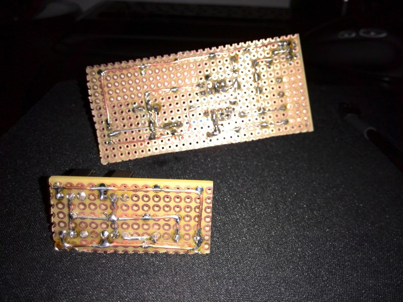

    Das einzige Problem war dann doch das Entwickeln der Lüfterverstärkung und ebenso das Bauen dieser. Vor allem, da ich eine möglichst schlanke Bauform haben wollte.
    Bevor ich jetzt hier Romane schreibe.. Bilder sagen mehr aus ;)
    Die Schaltungen
    Oben: Lüfterverstärkung mit einem Ausgang.
    Unten: Verteiler für die 4 180er Lüfter
    Ist sicherlich nicht die schönste Lötleistung, ABER funktioniert :)
    Bin am Überlegen, ob ich der Verstärkerschaltung noch ein Gehäuse verpasse oder sie einfach schwarz gummiere...

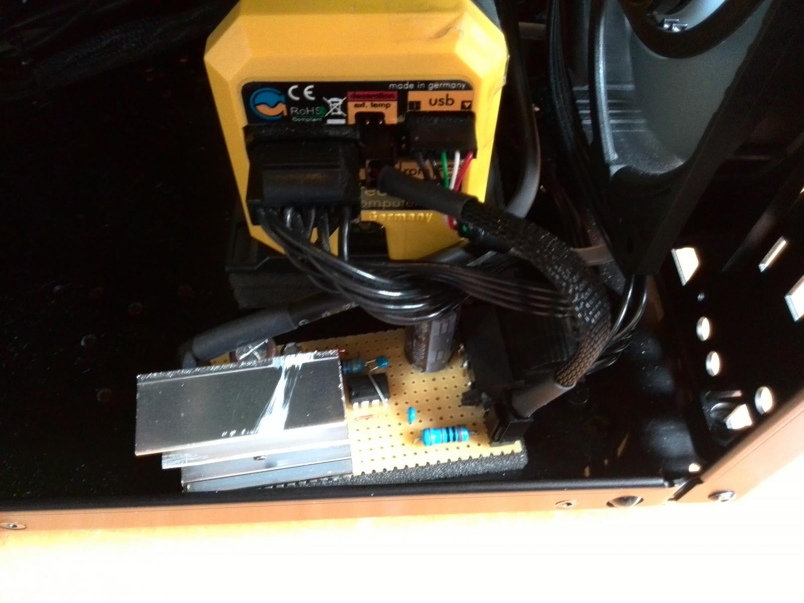

    Dann zu den Kernelementen, der Heckansicht vom Gehäuse und Radiator.
    Die Verteilerschaltung ist in der kleinen Box am Radiator gelandet, von der dann das Kabel zum PC führt.
    Am PC sind die 3 Durchbrüche oberhalb des 120mm Lüfters angebracht.
    Die Pumpe konnte ich dank des rausfallenden Radiators weiter nach vorne setzen und somit die neue Schaltung direkt daneben platzieren.
    (schiefe Lage, da es nur testweise reingelegt wurde)​

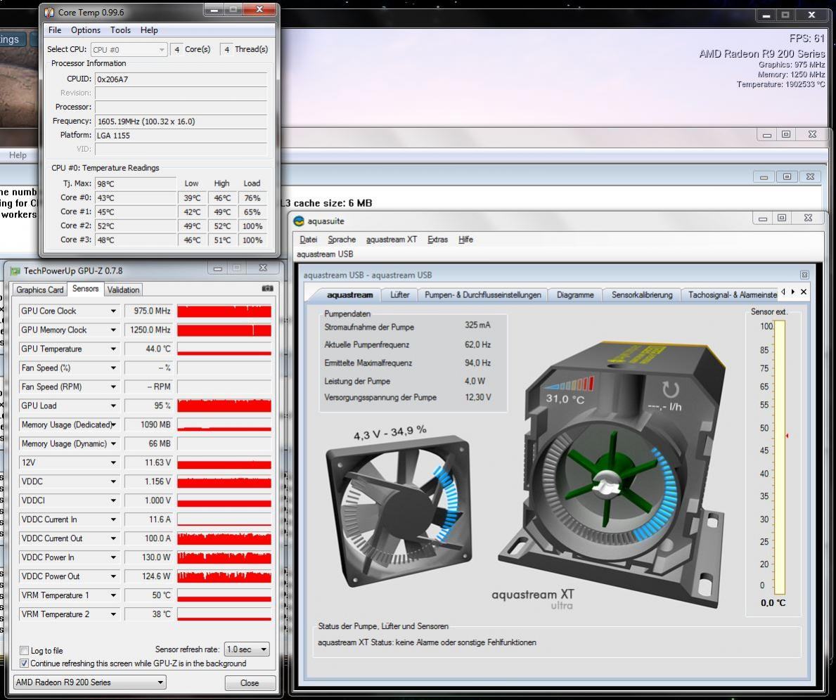

  2. Messwerte und Einstellungen:
    Nun das eigentlich Wichtige! :p
    Raumtemperatur: 24°C
    IDLE Betrieb brauche ich wirklich nicht aufführen, da ich dort die Lüfter komplett abschalten könnte ;) (25-26°C Wasser mit minimal Lüfterbetrieb)
    Vollast durch Prime und Heaven Benchmark mit der Automatik der Pumpe:
    Pumpensollwert: 30°C
    Wassertemperatur: ~31°C (Schwankung von +- 2K durch Hysterese.)
    CPU: ~50°C
    GPU: ~44°C
    Lüfterleistung: 35% = 250rpm (zeitweise 0% und maximal kurz 60%)​
    Und einfach aus Spaß das ganze bei dauerhafter 100% Lüfterleistung:
    Wassertemperatur: 27,8°C
    CPU: 45°C
    GPU: 40°C
    Lüfterleistung: 100% = 628rpm​

  • Das einzige, was ich mich noch frage ist, ob es am wärmeren Wasser der Grafikkarte liegt oder, ob der CPU an sich bei Vollast wärmer ist als die Grafikkarte?
