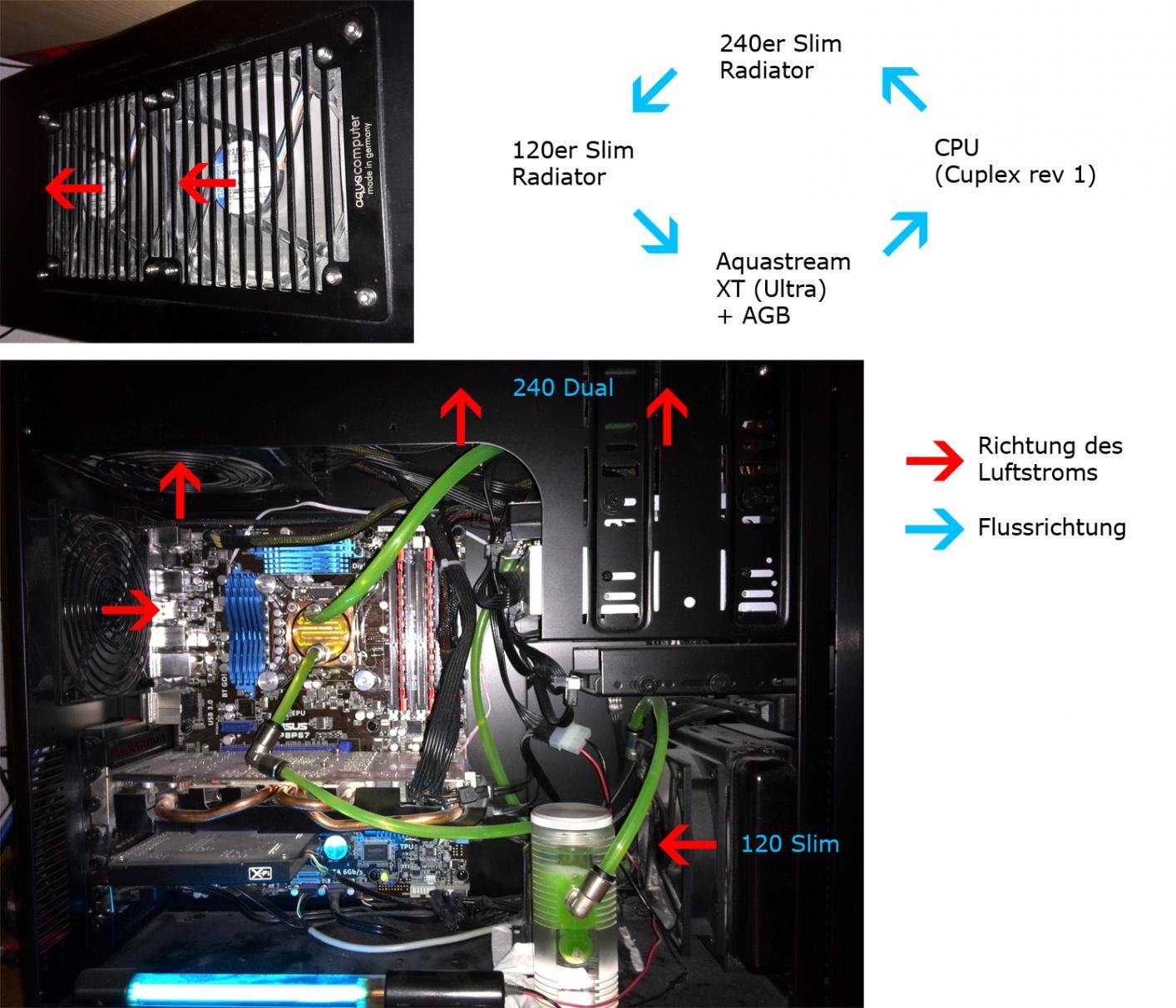

Hi Freunde des Wassers ;),
ich habe schon seit einiger Zeit meine Wasserkühlung am laufen, allerdings habe ich mir nie so wirklich Gedanken darüber gemacht, ob diese Kühlung überhaupt effizient ist. Deshalb habe ich mir mal meine Temperaturen angesehen und fand diese doch irgendwie sehr hoch dafür, dass so wenig gekühlt wird.
Aktuell wird nämlich nur meine CPU gekühlt (i5 2500k), die noch nicht einmal übertaktet wurde. Da stelle ich mir schon recht niedrige Temperaturen vor und vor allem eine doch sehr unausgelastete Wasserkühlung, wenn man betrachtet was in meinem System verbaut ist. Dies ist leider nicht wirklich der Fall.
Wenn ich den PC auslaste (BF4 oder DayZ etc), dann habe ich eine CPU Temperatur von rund 55°C und eine Wassertemperatur von 35°C bei 100% Lüftergeschwindigkeit bei einem 240er und 120er Slim Radi. (Ausgelesen von der Aquastream XT (Ultra), 35° ist die Vorgabe Temperatur der Aquastream)
Die Temperaturen der passiv gekühlten Spannungswandler und Southbridge liegen laut Temp-Fühlern bei ca 30-45° je nach Auslastung.
Da ich jetzt allerdings plane meine CPU zu übertakten und vielleicht auch wieder meine Grafikkarte an die Wasserkühlung anzuschließen kommen mir die Temperaturen doch recht hoch dafür vor.
Habt ihr vielleicht noch ein paar Tips oder Anmerkungen, wo ich was verbessern könnte oder ob ich mit meinen Werten gut liege und ich selber nur spinne? :d Ich habe auch schon überlegt von diesem PUR Schlauch weg zu kommen und mit 13/10er PVC zu besorgen. Würde das was bringen?
Zur besseren Veranschaulichung habe ich im Anhang noch nen kleines Bild meines PC's und der Luftführung und Verschlauchung.
Vielen Dank schon einmal im Voraus

ist da ein knick im schlauch vom AGB zum Frontradi bzw. eine Verängung??
Da wären ein paar Fragen für eine qualifizierte Hilfe:
a) Der Kühler ist nicht mehr Stand der Technik
b) Wie sieht der Wärmeleitpastenabdruck aus: genügend Auflagedruck vom Kühler auf die CPU?
c) was heißt 100% Lüftergeschwindigkeit
d) welche Radiatoren
e) wie hoch ist Dein Durchfluß?
Ein paar Anmerkungen vorab:
1) Den Luftstrom des 120ers umdrehen.
2) Schlauch schein 8/6er PUR mit Plug and Cool zu sein. Ein größerer Schlauchinnendurchmesser verbessert wahrscheinlich den Durchfluß.
3) Für CPU und GPU ist die Radiatorfläche nur ausreichend, wenn Du Wassertemperaturen um die 40-45°C akzeptabel findest. :)

Mr. Morgan: Es ist kein Knick, aber der Schlauch wird dort bzw. auch oben am Anschluss des 240er's durch den Radius etwas flacher gedrückt, allerdings nicht sehr stark. Das ist auch der Grund, weshalb ich wegen einem neuen Schlauchsystem überlegt habe.
GliderHR:
a) Das stimmt, da alles aus meinen alten Systemen zusammen gemischt ist. Allerdings wurde mir damals mal gesagt, dass die neuen angeblich nur 1-2° Unterschied machen würden?!
b) Der Kühler ist ziemlich fest auf der CPU verschraubt und da das Wasser ja anscheinend ziemlich warm wird denke ich mal, dass er gut aufliegen sollte. (wird aber sicher noch einmal überprüft, wenn ein neuer Kühler oder ähnliches drauf muss)
c) 100% Lüftergeschwindigkeit bei folgenden Lüftern: zwei ebmpapst 4412 f/2gl (sollte 1600rpm sein) auf dem 240er Radi und einen Lian Li 1200rpm auf dem 120er radi.
Alle 3 angesteuert mit Y-Kabeln an der Aquastream XT.
d) 120er Single von Innovatek und 240er Dual von Aquacomputer
e) Ich habe keinen Durchflußsensor angeschlossen, aber ich sehe das Wasser ziemlich schnell durch das System düsen ;) (Pumpe läuft auf 60Hz, max ermittelt wurde 65Hz)
1) Welchen 120er meinst du? Den einzelnen Lüfter oder den Radi? Aber egal bei welchem Fall würden dann ja 4 Lüfter raus befördern und nur einer neue Luft einziehen?
2) Richtig es ist ein 8/6 PUR. Wäre dort ein 13/10 PVC besser oder was ist die momentane Schlauch Empfehlung bei den Systemen?
3) 45°C Wasser bei 50% Lüfter? ;) Ich hatte mal gelesen, dass alles ab 40°C wohl für die Schläuche und Dichtungen nicht mehr so gut ist?
Ich könnte allerdings auch noch einen weiteren einzelnen 120er Radi an den hinteren Lüfterplatz bauen.

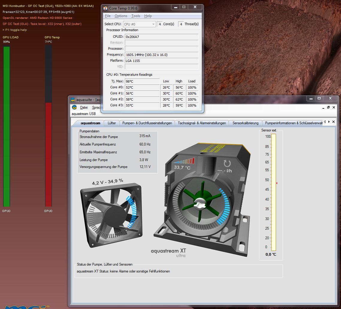

Edit:
Ich habe gerade noch einmal alles für 30min auslasten lassen und kam auf eine CPU Temperatur von 60° und das Wasser wurde mit 100% Lüftergeschwindigkeit bei ca 36°C gehalten.
Im Aquastream wurde mir dann angezeigt, dass bei 100% Lüfter eine Drehzahl von 1000rpm besteht. Allerdings Bin ich mir nicht wirklich sicher, wie er das ermittelt, da ja alle 3 Lüfter an dem Eingang stecken und diese auch verschiedene Drehzahlen haben.
Wenn Du 3 Lüfter an einem Ausgang hast bekommst Du die Drehzahl nur von einem Lüfter geliefert.
Zum Thema Wassertemperatur und CPU Temperatur : das Delta ist ein Charakteristikum des Kühlers.
Also Kaltwassertemperatur zu CPU Temperatur. Ein Delta von 24 K ist schon mal ein Hinweis darauf, das der Kühler nicht effektiv genug ist. 60K in der CPU ist nun kein Problem, aber wenn Du übertakten willst.
Gehe ich von einer Raumtemperatur von 22°C aus, so sind 36°C zu hoch (14K bei eine Wärmelast von max. 130 W).

Ach noch was: Häng nicht zu viele Lüfter an den Ausgang der Aquastream, der hat nicht so die Superleistung....
Okay somit schätze ich, dass ich die Drehzahl von dem langsamsten Lüfter bekomme (der am 120er).
Ich werde morgen mal den CPU Kühler abnehmen und mit neuer Paste wieder aufsetzen, vll kann ich so die Differenz etwas verringern.
Ich habe momentan eine Raumtemperatur von 24°C, was 12K wären, aber ich dachte ansich auch, dass ich doch eher bei einer Wassertemperatur von 30°C landen sollte ?!

Was du tun kannst:
1.Lüfter am 240er Radi drehen
2.Hecklüfter drehen (ganz miese Konfiguration mit ner Graka, die nicht komplett ablüftet)
3.Tempsensoren der AS XT kalibrieren, ich meine was von ca. 3-4K Ungenauigkeit in dem Bereich.
s.o. bzgl. Genauigkeit AS XT, die CPU-Temp ist im Rahmen.

Was du tun kannst:

Man kann viel probieren, oder man geht einfach mal systematisch vor.
Aber der Reihe nach. Im Gehäuse gibt es 2 Faktoren die für Kühlung verantwortlich sind. Der eine ist der Luftzug der durch die Lüfter erzeugt wird und der andere ist die Thermik (warme Luft steigt nach oben). Optimal ist es wenn man beide Faktoren so kombiniert das sie gemeinsam wirken. Die Thermik sollte auf keinen Fall unterschätzt werden, denn sie ist stärker als die herkömmlichen Lüfter leisten können.
Im Idealfall wird so die entstehende Wärme relativ schnell nach oben/hinten aus dem Gehäuse befördert.
Nun schauen wir uns mal an was in deinem Gehäuse passiert. Die CPU-Wärme wird erstmal an das Wasser abgegeben. Der untere Radiator gibt diese Wärme teilweise wieder in das Gehäuse ab (einblasender Lüfter). Wir erinnern uns, warme Luft steigt nach oben ;). Dann wird durch die Grafikkarte und Mainboard und Co. noch weitere Wärme erzeugt die auch nach oben steigt. Nun hast du aber den hinteren Lüfter einblasend montiert. Der drückt diesen ganzen Wärmeschwall nach vorne und wird dann durch den oberen Radiator nach draußen gedrückt. D.h. viel Kühlleistung kannst du da nicht mehr erwarten (ich vermute sogar das sich dein System hochschaukelt).
Was du erstmal ohne viel zu investieren machen kannst. Den hinteren Lüfter umdrehen und ihn nach außen pusten lassen. Um ein optimales Kühlergebniss zu erzielen solltest du den Lüfter am unteren Radiator auch noch umdrehen und nach außen pusten lassen. Meine Mama hat zu den Lüftern immer gesagt: Entweder rein oder raus. Ein Lüfter der rein- und einer der rausbläst neutralisieren sich, d.h. einen kannst du weglassen.
Es ist aber problematisch die Lüfter alle ausblasend zu montieren. Die Luft muss ja irgendwoher kommen und die wird dann durch jede Ritze in das Gehäuse gezogen. Staubschutz ist so unmöglich.
Dennoch solltest du das Testweise einfach mal probieren. Eine Alternative wäre noch, den unteren Radiator an einen der hinteren/oberen Position wo jetzt die Lüfter sind, zu plazieren. Ist nur fraglich ob das so passt.
Eine weitere Baustelle ist deine Verschlauchung. Die Schläuche sehen so aus, als wenn die sich durch Unterdruck zusammengezogen haben. Das liegt mit ziemlicher Sicherheit daran, dass das Wasser zu warm geworden ist. Warmes Wasser dehnt sich aus und der Druck wird dann die Luft aus den AGB gedrückt haben. Kühlt sich das Wasser ab zieht sich der Deckel am AGB fest und lässt so keine Luft mehr rein, ergo ziehen sich die Schläuche zusammen, ist halt das schwächste Glied in der Kette. Am besten kann man das Testen wenn man das System mal ordentlich arbeiten lässt und vorsichtig den Deckel vom AGB löst, das sollte dann schon gehöhrig "zischen", passieren sollte da eigendlich nichts.
Da solltest du auf jedenfall neue, dickere Schläuche nehmen. 6/8er Schlauch ist halt nicht mehr Zeitgemäß.
Ob du nun etwas austauschst ist halt immer eine Frage den Geldes. Und es wird bestimmt das ein oder andere Grad bringen, aber nur dann wenn du das eigendliche Problem beseitigst.
Konvektion kann man beim kleinsten bissl Lüfterbewegung vergessen und für optimale Ergebnisse sollte man die kühlste verfügbare Luft wählen und das heisst nicht, alles ausblasend, sondern alle Radilüfter einblasend/saugend und den Hecklüfter (+NT-Lüfter) rausbefördern lassen, der Radi in der Front sollte auch genau da bleiben, wo er steckt.
Und was haben die Schläuche/Verschlauchung mit dem ganzen zu tun haben, was soll da eine Optimierung überhaupt irgendwie bringen? Die machen in seiner Konstellation gar keinen Unterschied.
Das ist nicht ganz korrekt, klar, um die CPU optimal zu kühlen sollten alle Lüfter einblasen aber 4 Lüfter die von oben in das Gehäuse blasen ergibt einen Mega Hitzestau...
Die Schläuche sind ein anderes Problem, hast du dir das Bild angeschaut?
4 einblasend? 2 oben, einer vorne

Soo ich habe gewerkelt ;)
Der hintere 120er wurde umgedreht, sowie auch die Lüfter am oberen Radi. Ebenso wurde neue Wärmeleitpaste auf dem CPU aufgetragen. Den Sensor der AS XT habe ich allerdings noch nicht weiter kalibriert.
Und nun habe ich echt die Schnauze voll von diesen Plug-n-Cool Anschlüssen. 3 Anschlüsse wurden erstmal undicht, die ich nicht einmal angefasst habe, sondern wo ich nur den Schlauch etwas bewegt habe. D.h. diese werden in recht naher Zukunft definitiv rausfliegen. :mad:
Aber jetzt zu dem eigentlich wichtigen, den Temperaturen. Ich habe das System dann wieder knapp eine Stunde mit Prime und MSI Kombuster ausgelastet und bin nun zu folgenden Werten gekommen:
- Zimmertemperatur: 23°C
- Wasser ist von permanent 36-37°C bei 100% Lüfterleistung auf knapp 34° mit 35% Lüfterleistung (minimalwert) abgefallen.
Wenn ich die Lüfter manuell auf 100% laufen lasse, dann kühlt das Wasser auf knapp 32° noch ab (10min getestet).
- CPU ist von davor Max 65°C auf 62°C runter, was ich mal der verminderten Wassertemperatur zuschreibe und somit nicht unbedingt der neuen Wärmeleitpaste.
Das einzige was mir dann durch Messen mit einem Temperaturfühler, sowie einem Infrarot Thermometer aufgefallen ist, sind die deutlich gestiegenen Temperaturen an den Spannungswandlern, da dort nun der hintere Lüfter nicht mehr Aktiv Luft drauf pustet. Vorher hatten diese an den Kühlrippen eine Temperatur von ca 40°C bis max 45°C und nun stieg diese Temperatur auf bis zu max 55°C an den Kühlrippen. Somit werden die Wandler selber ja noch eine höhere Temperatur haben.
Ist das noch okay?!
Und was sagt ihr zu den Wasser bzw. speziell den Werten der CPU ?
- - Edit - -
Achso im IDLE betrieb nach dem Stresstest hat mein Wasser nun 28°C und der CPU 30°C
Wasser sieht doch super aus, sollte auch schön viel leiser sein. :bigok:
Ist das noch okay?!
Verdoppel den Wert und dann fangen wir mal an, darüber zu reden.
Idle = Egal

Idle = Egal? Warum? Spielt im Idle die Wakü keine Rolle?
Den Sensor werde ich mir noch einmal genau ansehen, wenn ich die Anschlüsse wechsel.
Aber die 60°C CPU temp finde ich irgendwie immer noch ziemlich hoch für einen normal getakteten.. Vll hole ich mir mit den neuen Anschlüssen direkt noch nen Kyros mit, um den Kühler definitiv ausschließen zu können.
Leiser ist es im gewissen Maße sicher, wäre da nicht die abhebende Grafikkarte ;)
Aber um die Pumpenelektrik etwas zu schonen (die bei 55-60°C liegt) werde ich den einen Lüfter des 120er Radis einfach mit an die andere Lüftersteuerung hängen, dann muss die AS nur noch 2 Lüfter regeln, wobei es ja eh so aussieht, als würden die Lüfter sich nie verändern in der Geschwindigkeit :P
Halten die Spannungswandler wirklich 100°C am Kühlörper aus? Dann habe ich ja noch ne meeenge Polster :P
Vielen Dank dir!

Was du noch machen kannst ohne Kosten, die CPU zu Untervolten. Mein I5 2500k kann ich Problemlos um 0,070 Volt runterregeln. Das bringt nochmal ein paar Grad.
Dann nochmal zu der Pumpe, wie lange hast du die schon und hast du mal ein Firmwareupdate gemacht? Die ältern Ultra hatten so einge Probleme mit der Kalibrierung der Temperatursensoren bzw. maßen falsch. Du hast ja bestimmt die Aquasuite um die Pumpe zu regeln. Schau mal bei der Hz-Zahl die Leistungsaufnahme. Regel die Pumpe so, das sie am wenigsten Strom zieht (wird rechts angezeigt), bei meiner Pumpe sind es 61Hz. Regel ich die Pumpe höher oder niedriger verbraucht sie mehr Strom und wird auch lauter.
Die Temperatur liegt mit 60°C aber noch im grünen Bereich. Die Pumpe kann bis 100°C betrieben werden dann erst schaltet sie Automatisch ab. Die 40°C die immer wieder Rumgeistern beziehen sich auf die Umgehungstemperatur was ein sehr dehnbarer Begriff ist.
Die Wandler können sogar mehr als 100°C vertragen, mach dir da keine Sorgen drum.
