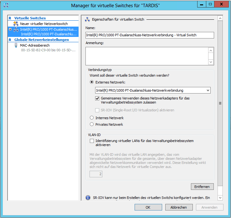

Wie hast du in Hyper-V das Netzwerk konfiguriert ?
Doch. SSH funktioniert tadellos. Hier mal ein Screenshot der Config. Via Powershell hab ich nichts gemacht.

Hmm ok das ist alles richtig bei nur einer Netzwerkkarte.
