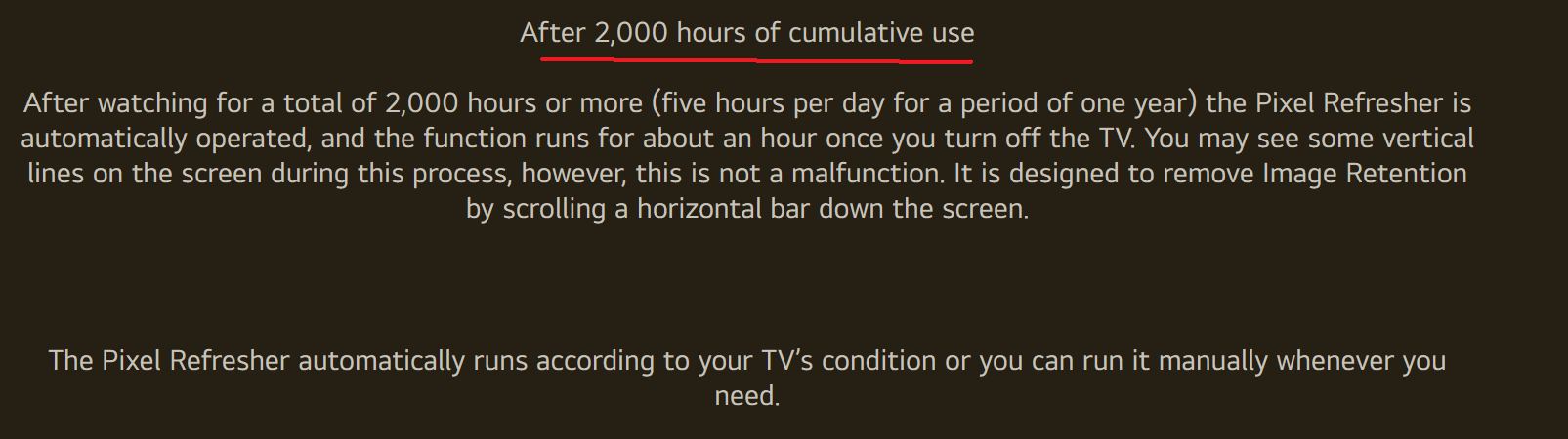

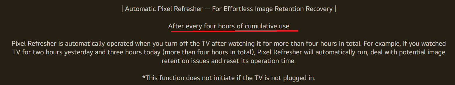

Bei den ganzen anderen OLED und QD-OLED Geräten isses aber so :
LG :
Der Automatische kleine Refresh : ( dauer 5-7 min )
Der Automatische Große Refresh : ( Nach zwischen 500 - 2000 Kumulative Betriebsstunden als auch dauer zwischen 8 min - 1 std je nach Gerät / Gen )

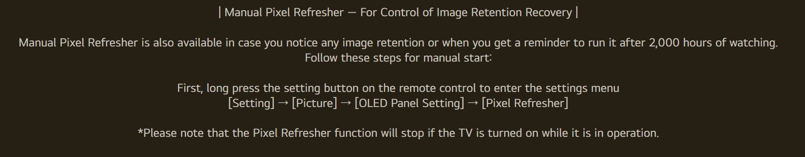

Der Manuelle Große Refresh :

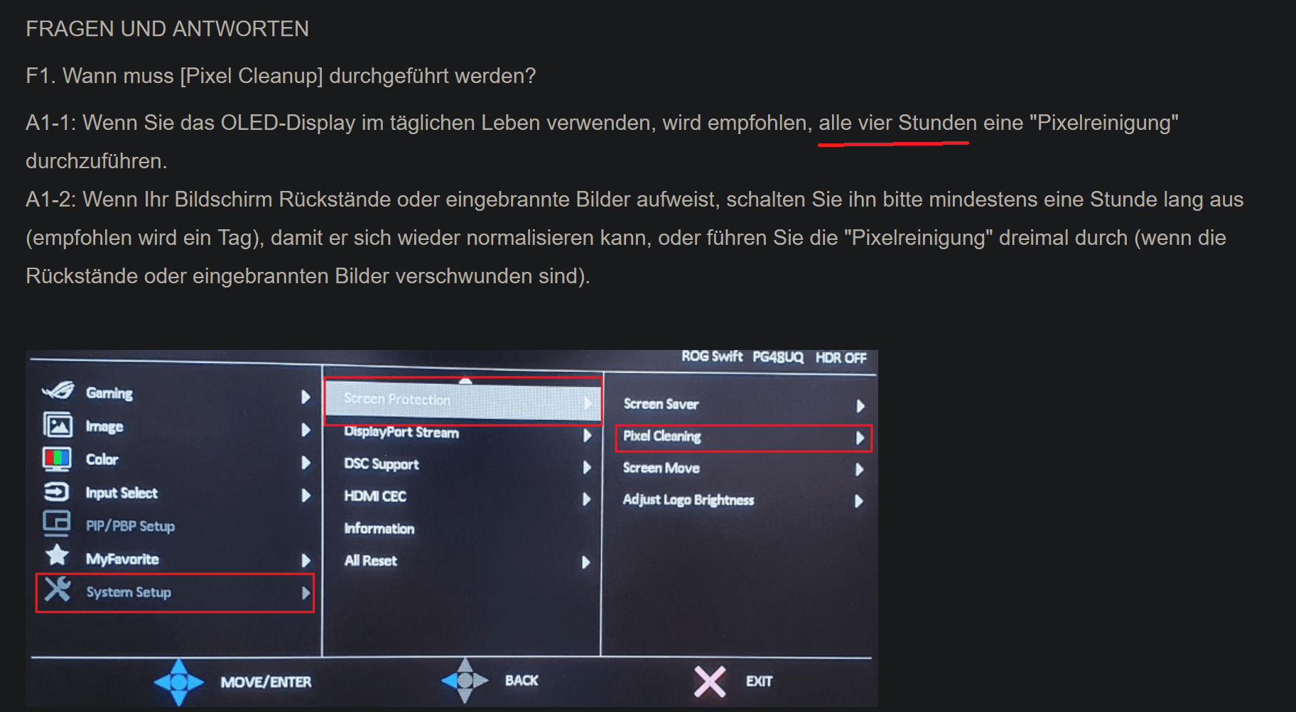

Asus :
Auch Asus ( wie eben alle OLED und QD-OLED Geräte Hersteller ) empfehlen den kleinen Pixel Refresh alle 4 Kumulative Betriebsstunden laufen zu lassen ... hier bei dem Asus muss man das
aber leider Manuell Starten was ich nich gut finde da sowas Automatisch nach dem in den Stand By schalten laufen sollte und eben nich Manuell gestartet werden sollte weil Neulinge
davon keine Ahnung haben und es bei ihnen dann leider zu vorzeitigen Burn In deswegen kommen könnte aus unwissenheit

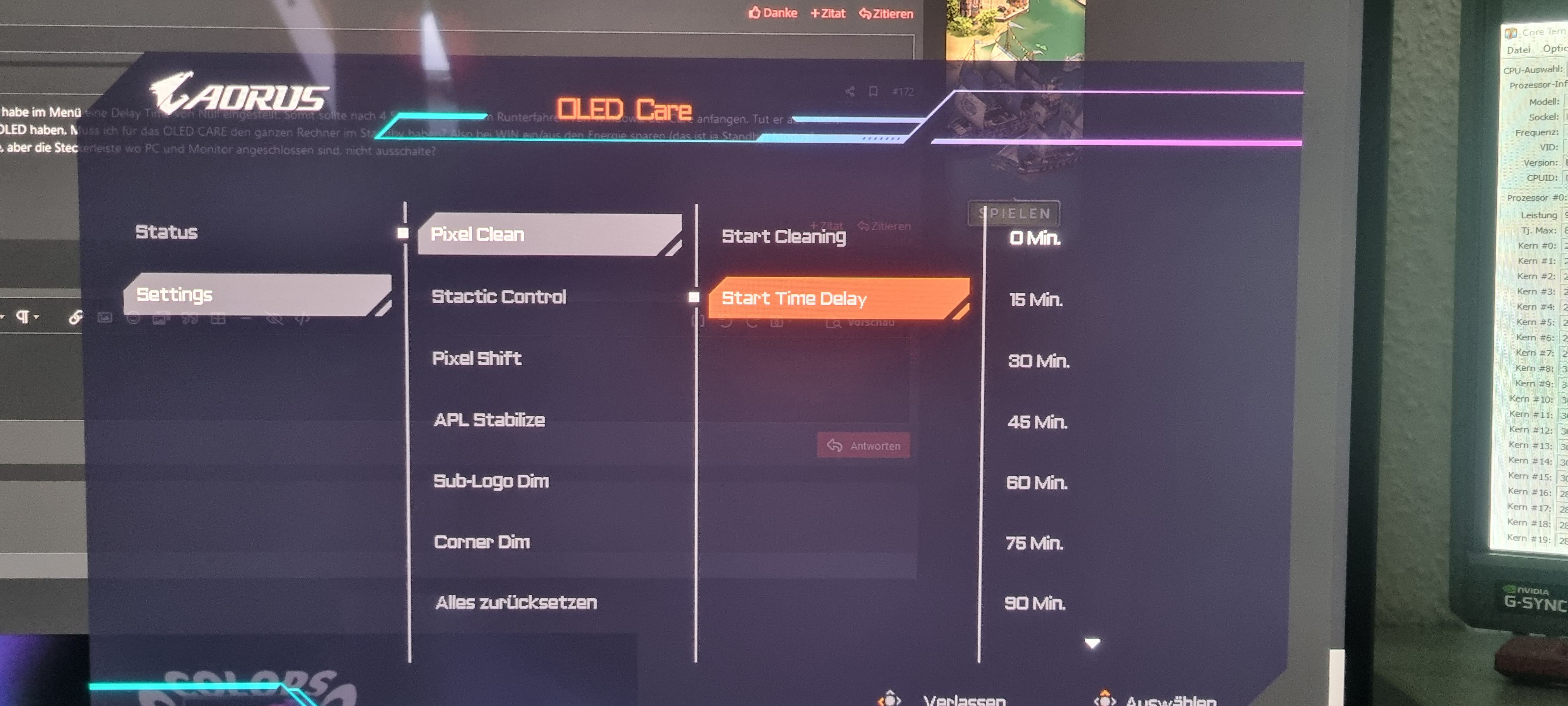

Schau mal unter Oled-Pflege auf was der Timer steht - standard ist 15 Minuten.
Wenn es dann nötig ist und du den Monitor ausschaltest startet der Refresh nach 15 Minuten - led blinkt grün.
Wenn du es voher per Hand gestartet hast oder es nicht nötig ist, passiert natürlich nix

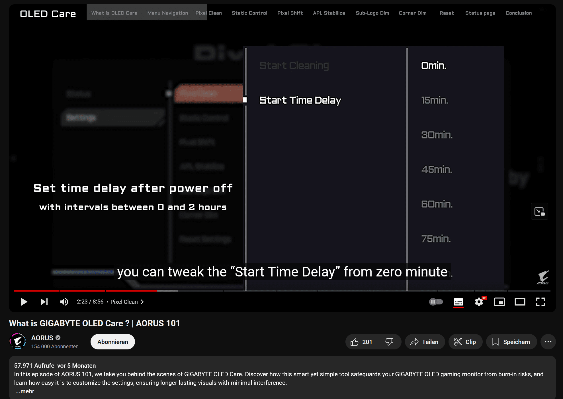

Also ich hab den Gigabyte MO34WQC2 und da kann ich den "PixelClean" runter drehen auf 0 Verzögerung. ABER: Das gilt nur wenn der Monitor ausgeschaltet wird! Wenn der Rechner den Monitor in Standby setzt gilt das nicht, dann gelten die 1..2h die GB in der Beschreibung zu dem OLED-Care Kram angibt. Ebenso gelten die 1..2h wenn ich den Rechner ausschalte aber den Monitor dann einfach eingeschaltet lasse.
Das ist zumindest meine Beobachtung mit dem Monitor... Hab 15Min. drin gehabt... dann runter auf 0Min Verzögerung.... Aber die PixelClean Funktion startet dennoch erst nach ~1h.... Zumindest blinkt die LED dann grün und die Steckdose zeigt dann auch einen höheren Stromverbrauch an, als nach dem Ausschalten, wenn die LED weiß blinkt...
Ich würde da persönlich auch gerne eine Zeit einstellen können, die unterhalb von 1..2 h liegt.

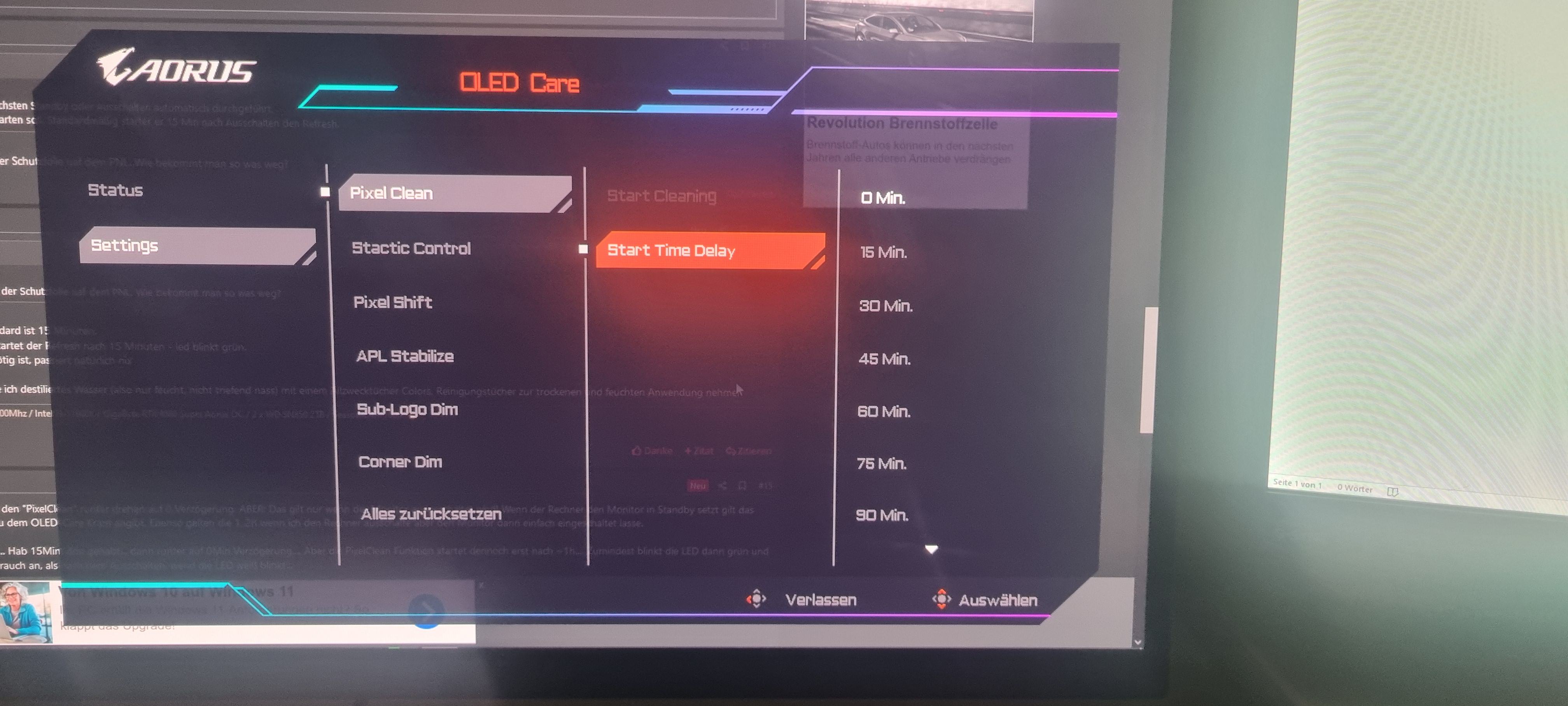

Folgendes ist mir aufgefallen und nicht verständlich/erklärbar für MICH. Wenn ich die 4 Stunden erreicht habe, ist im OLED CARE Menü "START CLEANING" weiß hinterlegt-also manuell ausführbar. Dem zu folge sollte dies auch automatisch starten wenn ich den PC runter fahre. Dabei bleibt der Monitor aber mit Strom versorgt, da ich den an einer Steckerleiste betreibe und die nicht ausschalte. Macht er aber nicht. Ich muss es immer manuell machen. Da sehe ich auch die LED grün blinken.
Dabei habe ich eine "NULL" Verzögerung eingestellt.
Wenn ich die 4 Stunden noch nicht erreicht habe, ist "START CLEANING" grau hinterlegt, also auch nicht manuell ausführbar. Das ist ok so.
Nun habe ich die Befürchtung das in der Zukunft wenn der "große Pixelclean" dran ist, dies nicht funktioniert. Oder kann man den (wenn die Betriebsstunden erreicht sind), auch manuell starten?
Am Montag sind die 14 tage Online Kauf Rückgaberecht vorbei. Es ist schon blöd das immer manuell machen zu müssen, aber für den Preis bekomme ich den nicht so schnell wieder.
Neue FM ist drauf. Ich hab zwei Bilder dran um zu zeigen was ich mit dem Menü meine.

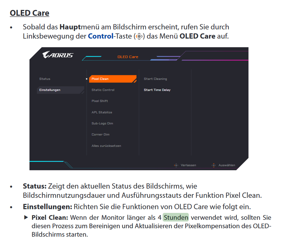

@torti Er macht den Clean automatisch, aber immer erst, wenn er 1..2h ausgeschaltet ist! Ich hab ne SmartSteckdose dran und kann sehen, dass er irgendwann Nachts dann den Clean gemacht hat. Am nächsten Tag beim Einschalten ist der Zähler für Pixel Clean dann auch eins hochgezählt...
Nach 4h Betrieb wird der PixelClean "angefordert", d.h. er ist manuell aktivierbar oder wird wenn der Monitor manuell ausgeschaltet wird nach der eingestellten Zeit durchgeführt. Wenn du den PC ausschaltest, den Monitor aber eingeschaltet lässt (so wie ich auch) blinkt der Monitor 1..2h weiss, dann erst wird der Clean gestartet...

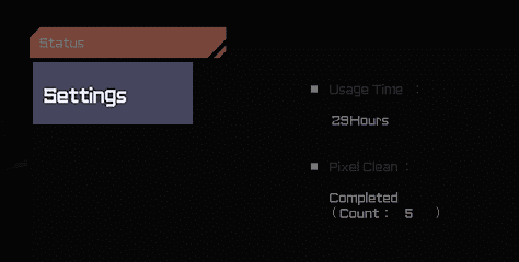

Finds erstmal gut das man den Zähler wie oft der kleine Refresh bisher lief auch direkt im normalen Menu sieht bei meinem LG 48" CX OLED TV muss ich dafür ja extra ins Service Menu um mir die Info anzusehen
Betriebsstunden = 29
Kleine Pixel Refreshs = 5
29 : 5 = alle 5,8 Betriebsstunden lies der Typ im im Gigabyte Erklär Video den kleinen Refresh laufen
Und ja es sollte da bei dem auch genauso funktionieren wie üblich das der kleine Pixel Refresh auch sofort Automatisch startet nachdem man ihn Manuell in den Stand by schickt
Is wirklich mal ne nette Nummer von Gigabyte das sie diese Infos den Nutzern in Video Form nahebringen ... auch das ASBL wird erklärt
Mach dir keine Sorgen, das ist alles so korrekt und ist auch gut so!
Ich würde es im Standby (also Monitor an aber im Standby (LED rot)) zB hassen wenn ich dann einen Teams-Anruf bekomme und der Monitor refreshed gerade...
Mach mal folgendes: Wenn du im OLED-Caremenü siehst das der Refresh nötig ist, dann schreibe die mal den Count auf und dann schalte den Monitor mal aus.
Dann warte die im Timer eingestellte Zeit ab (bei mir 15 Minuten) und dann schau auf die LED - die fängt dann grün an zu blinken, dh der Refresh wird gemacht.
Dann schalte alles ein und geh wieder ins OLED-Care. Und schwupp: der Count ist um 1 erhöht und der Refresh ist gelaufen.
Wenn du im Standby bist dauert es halt 1 Stunde bis der Refresh startet, warum das so ist habe ich oben beschrieben.
Mach dir deswegen nicht so viele Gedanken. Das funktioniert alles so wie es soll, es gibt keinen Grund das anders zu machen.
Es ist auch kein Problem den Refresh mal erst nach 8 Stunden zu machen, das Teil ist dazu da benutzt zu werden.
Ich arbeite den ganzen Tag am Monitor und der läuft 8-10 Stunden jeden Tag durch und macht den Refresh erst in der Nacht.
Und das wird ihn nicht umbringen...:-)
Und wenn du dir wirklich große Sorgen machst -> schau halt alle 1-2 Stunden in OLED-Menü und starte den Refresh wenn er weiß hinterlegt ist manuell.
Das mache ich zB ab und an in der Mittagspause...
PS: Wie lange es im Standby dauert bis der Refresh startet habe ich nie selbst getestet -> kannst du ja auch mal probieren...
Stell mal 0 Minuten ein und mach den PC aus und lass den Monitor an -> mal sehen was passiert...
Blinkt der bei dir weiß wenn er kein Signal hat?!? Meiner ist dann rot...
Weiß = Monitor ist an und hat ein Signal/Bild
Rot = Monitor ist an aber hat kein Signal = StandBy
Grün (blinkt) = Monitor macht Refresh
