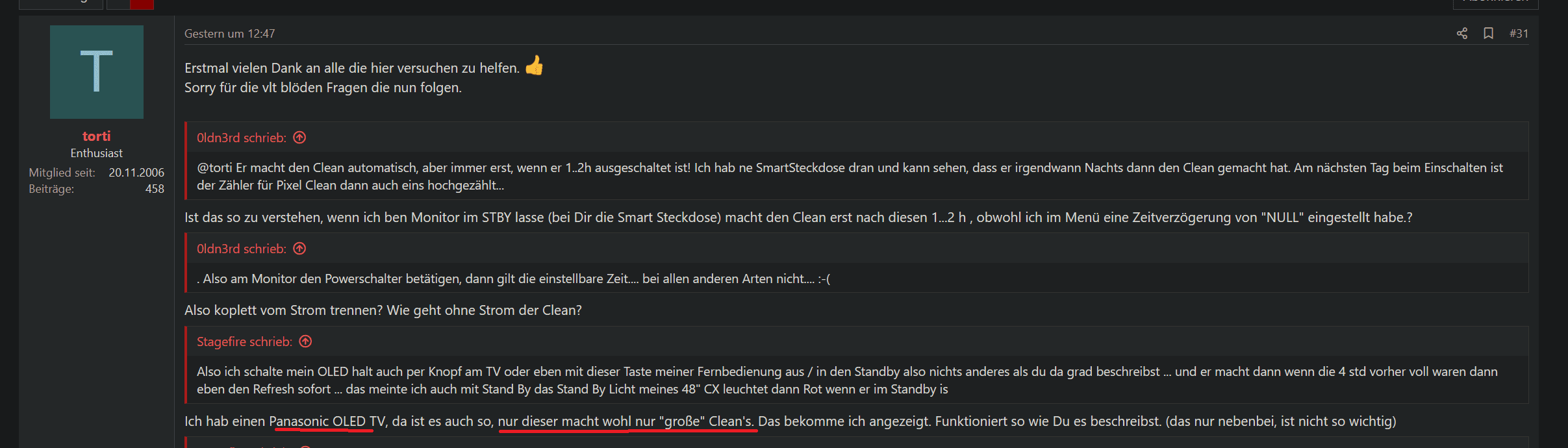

@torti Er macht den Clean automatisch, aber immer erst, wenn er 1..2h ausgeschaltet ist! Ich hab ne SmartSteckdose dran und kann sehen, dass er irgendwann Nachts dann den Clean gemacht hat. Am nächsten Tag beim Einschalten ist der Zähler für Pixel Clean dann auch eins hochgezählt...
Ist das so zu verstehen, wenn ich ben Monitor im STBY lasse (bei Dir die Smart Steckdose) macht den Clean erst nach diesen 1...2 h , obwohl ich im Menü eine Zeitverzögerung von "NULL" eingestellt habe.?
. Also am Monitor den Powerschalter betätigen, dann gilt die einstellbare Zeit.... bei allen anderen Arten nicht.... :-(
Also koplett vom Strom trennen? Wie geht ohne Strom der Clean?
Also ich schalte mein OLED halt auch per Knopf am TV oder eben mit dieser Taste meiner Fernbedienung aus / in den Standby also nichts anderes als du da grad beschreibst ... und er macht dann wenn die 4 std vorher voll waren dann eben den Refresh sofort ... das meinte ich auch mit Stand By das Stand By Licht meines 48" CX leuchtet dann Rot wenn er im Standby is
Ich hab einen Panasonic OLED TV, da ist es auch so, nur dieser macht wohl nur "große" Clean's. Das bekomme ich angezeigt. Funktioniert so wie Du es beschreibst. (das nur nebenbei, ist nicht so wichtig)
Also wie gesagt das Gerät manuell ausschalten nach 4 kumulativ genutzten Betriebsstunden und der kleine Refresh sollte sofort starten ( sofern man es bei eurem Gigabyte im Menu so eingestellt hat )

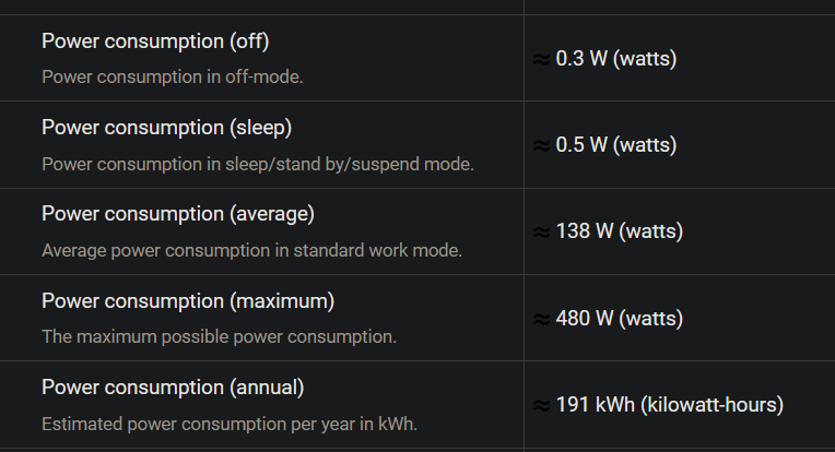

Der Moni selbst ist vom Verbrauch her mit meinen Messgeräten nicht mehr Meßbar, wenn er "aus" ist... von daher ist mir das tatsächlich Wurst was der aus der Steckdose nuckelt...
Interessant ist aber mein 55" OLED LG braucht 5..7W beim Clean... der 34" Gigabyte 25...30W beim Clean.... (Der putzt bestimmt sauberer 🤣 )
Nur Große Refreshs ???? Die laufen aber nich alle 4 std sondern alle 500 std bzw bei den QD-OLEDs alle 1.500 std

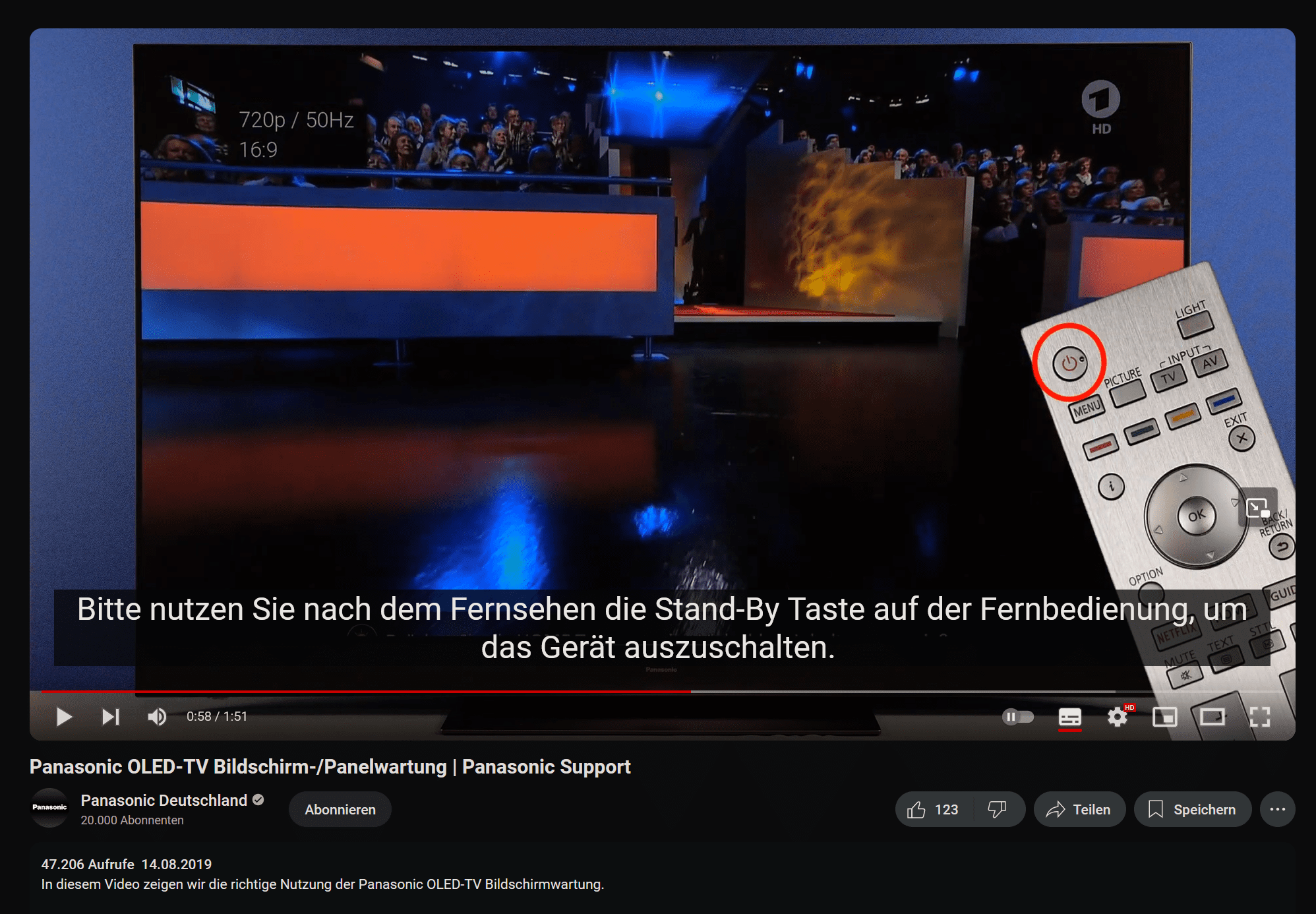

Bei mir bedeutet "ausmachen" halt den Roten Knopf auf der Fernbedienung zu drücken dadurch geht er in den Standby Mode ... bei euch währe es halt den ausschalter Knopf am Monitor zu drücken
Steckerleiste ausschalten / Strom Kabel ziehen bedeutet bei mir eher "ganz aus" ..... das kann man erst mahen wenn der Refresh dann durchgelaufen is danach kann man das Gerät dann ganz aus machen
Standby is immer wenn ein Licht Leuchtet ( meist ein Rotes ) bei meinem TV eben das Rote Licht ...
das erreiche ich beim OLED TV indem ich den Knopf da unten am TV drücke oder auf der Fernbedienung den Knopf drücke.

waren das so 3 oder 5 Watt so in dem Bereich jedenfalls

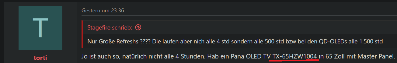

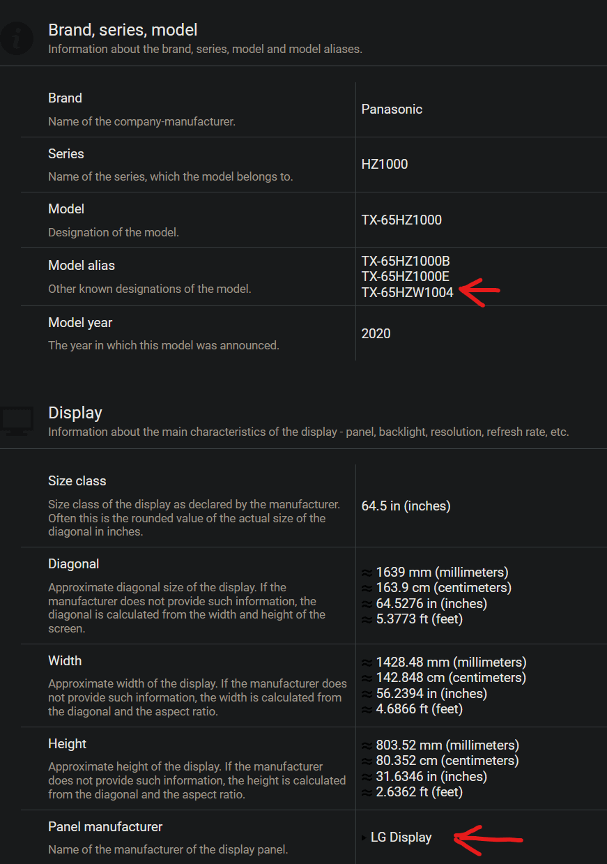

Jo ist auch so, natürlich nicht alle 4 Stunden. Hab ein Pana OLED TV TX-65HZW1004 in 65 Zoll mit Master Panel. war damals das Non plus ultra. Nur mal am rande.

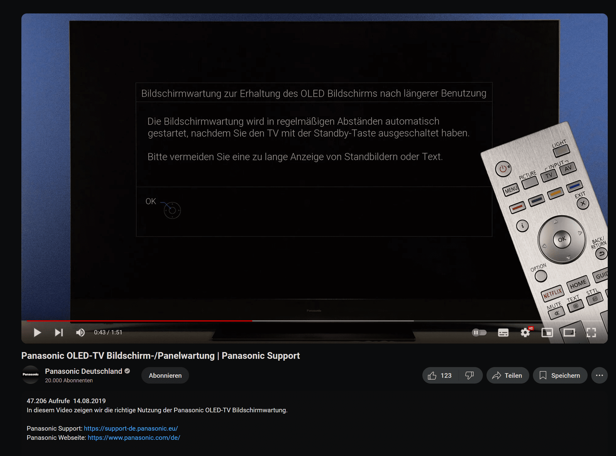

Also auch die 2020er Pana OLEDs wie eben deiner setzten ja genau wie auch Heute noch auf LG Display OLED Panels ....und auch die Pana OLEDs haben beide Refreshs

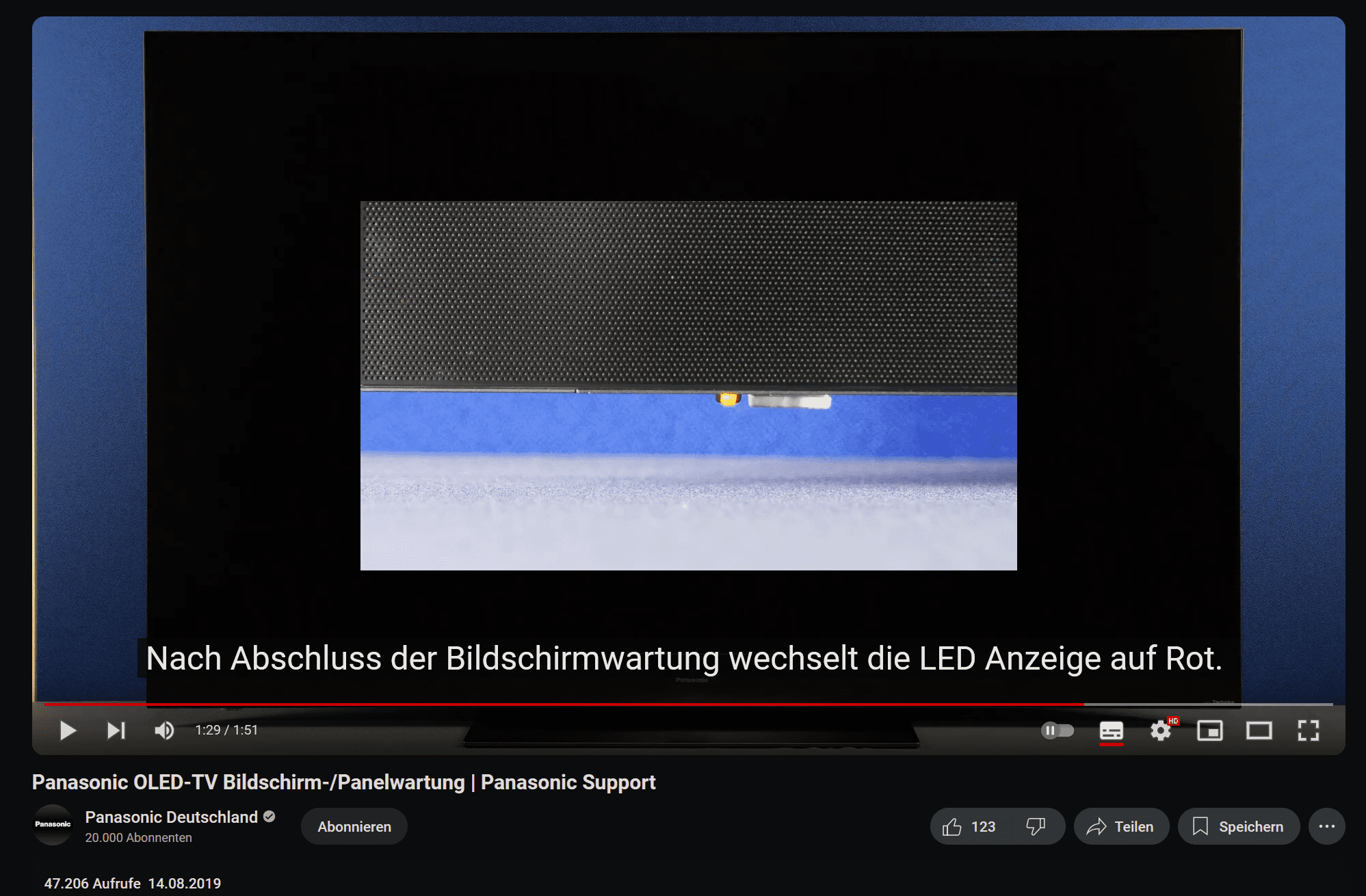

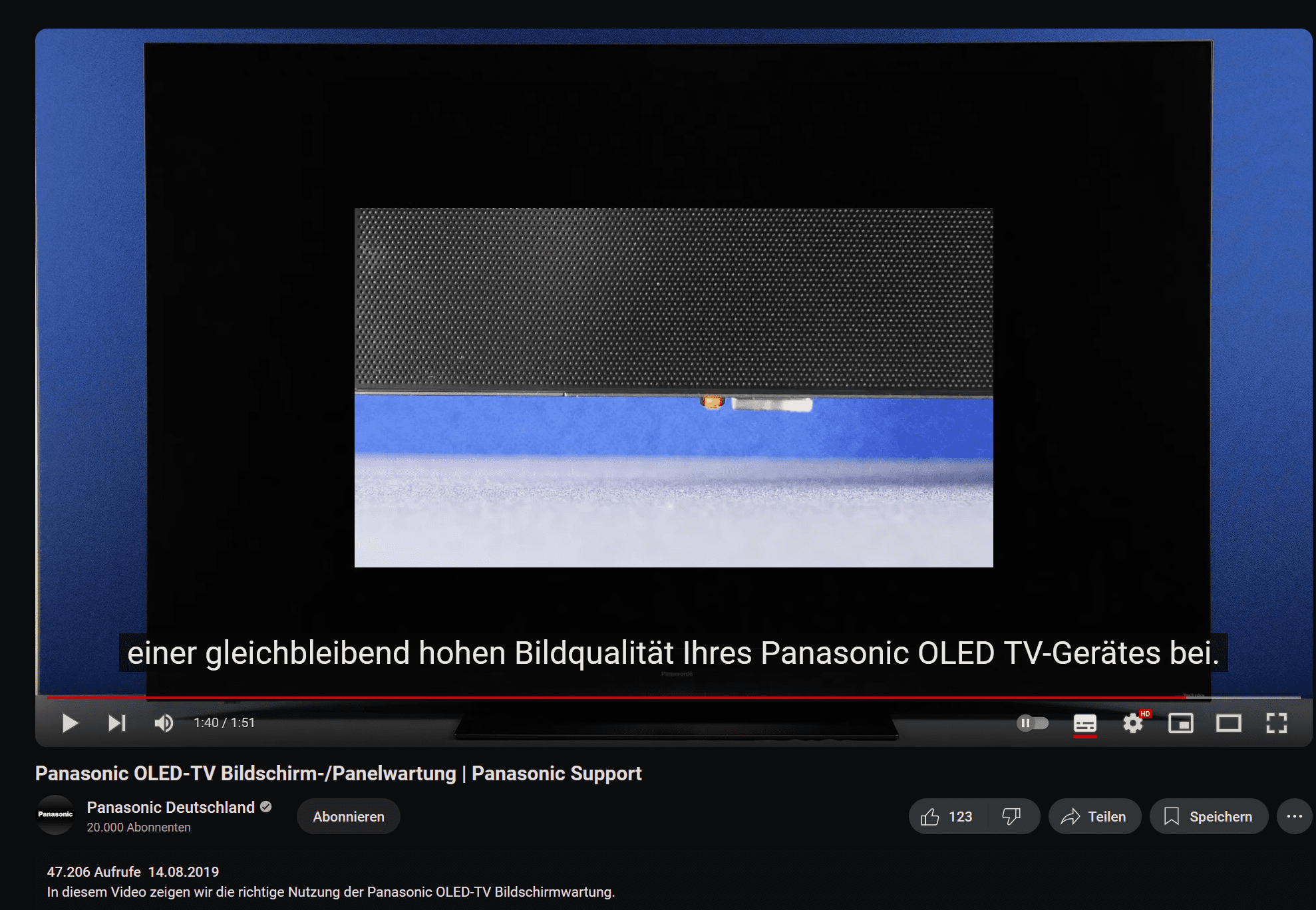

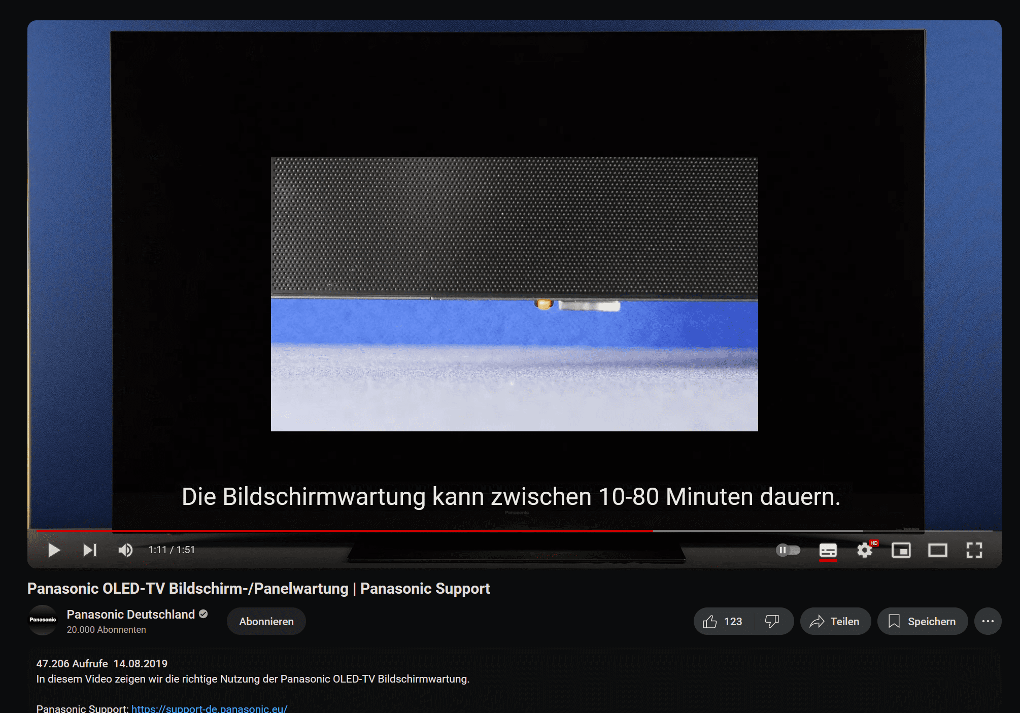

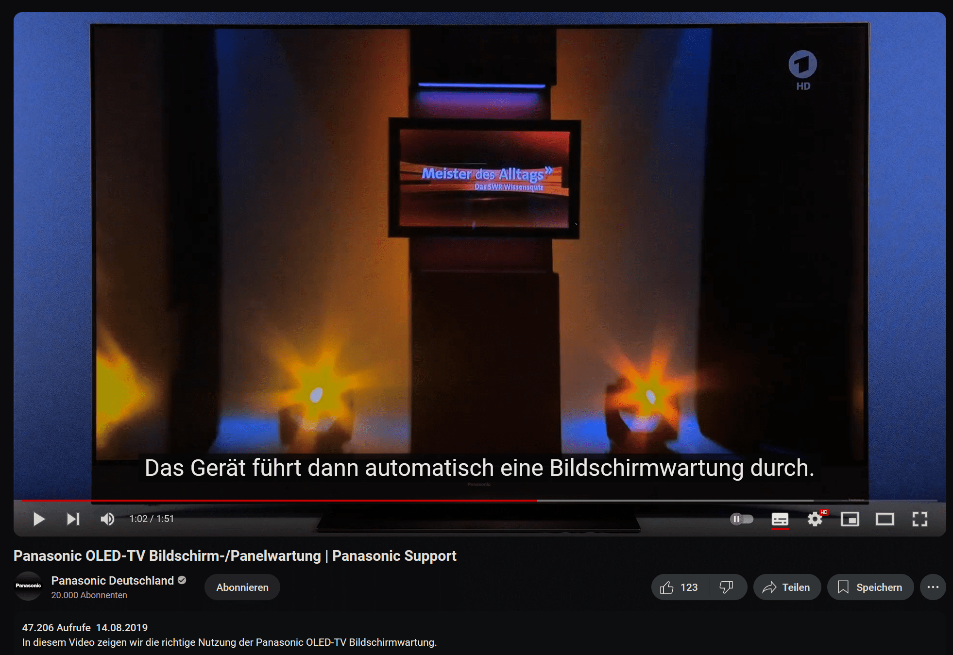

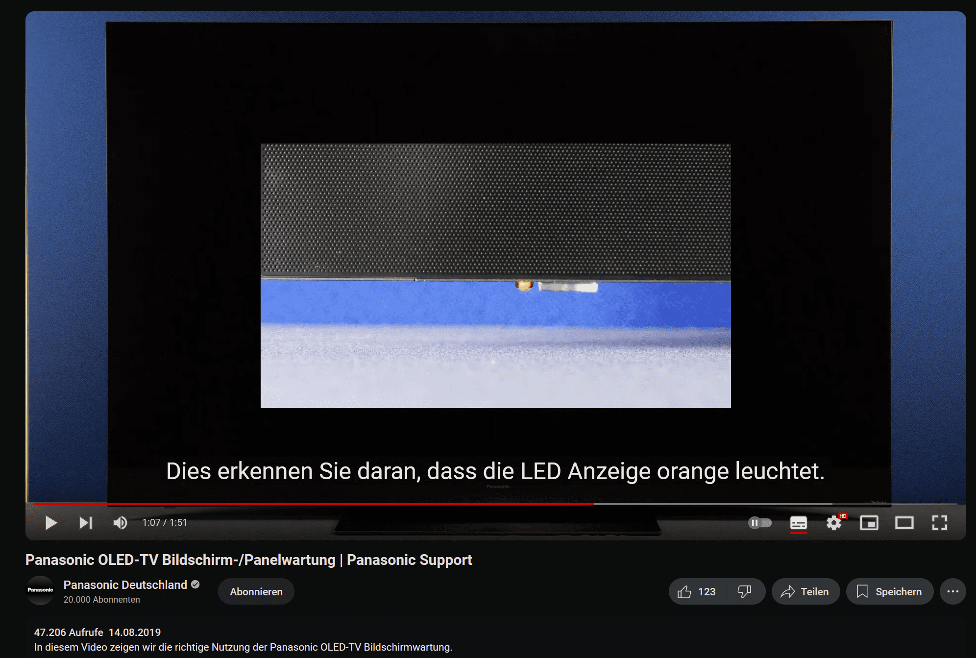

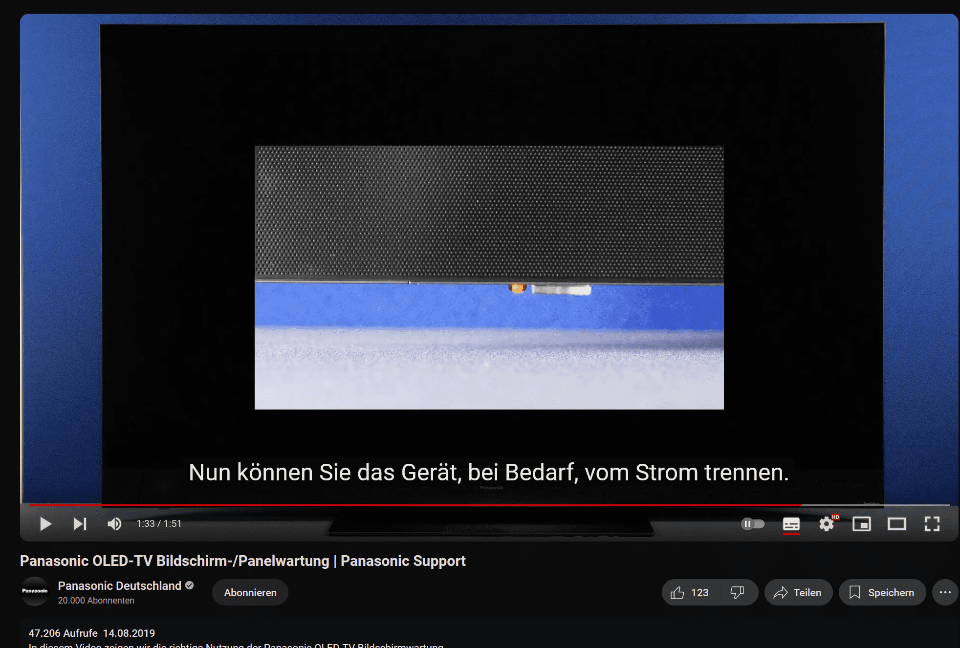

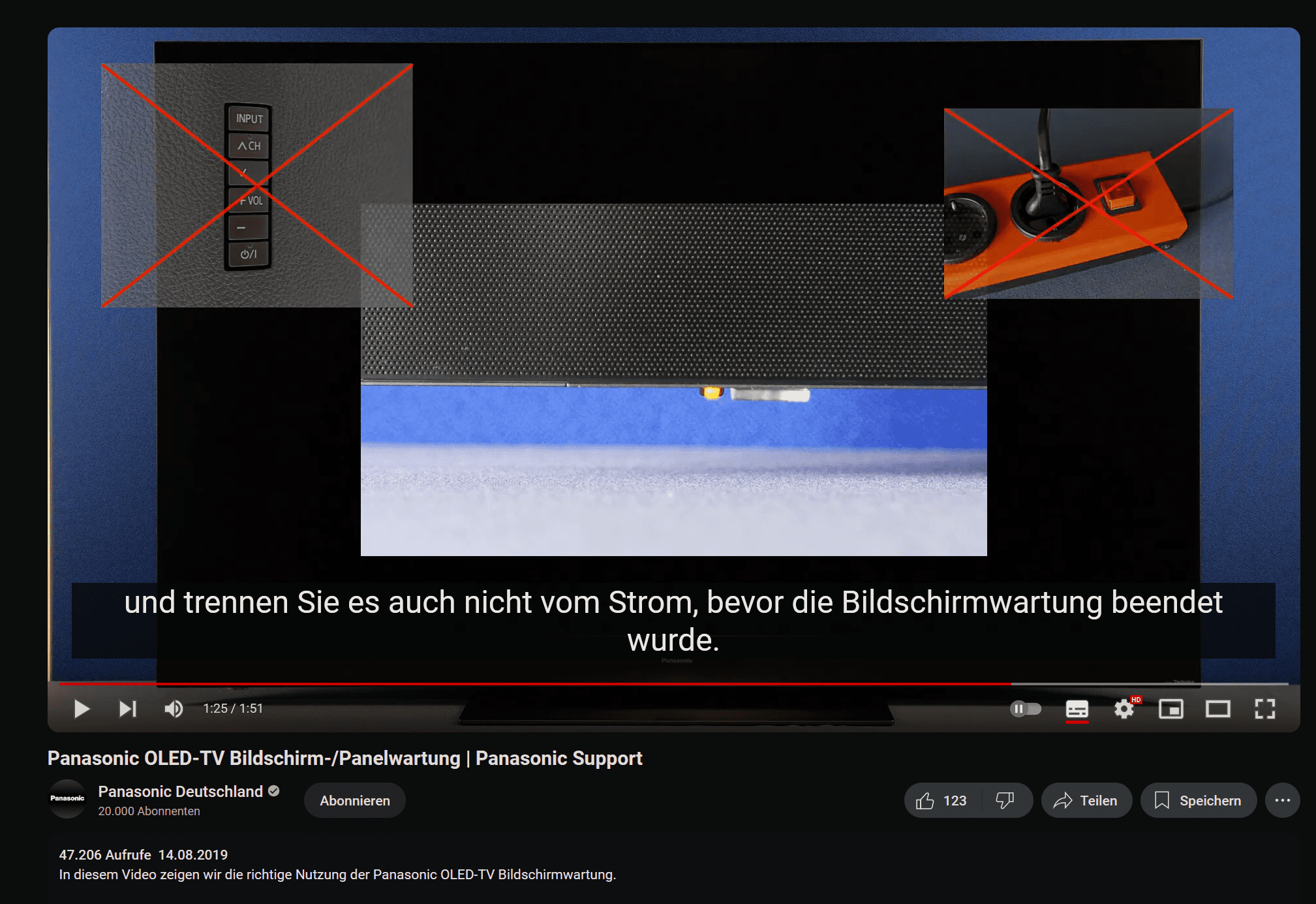

Und hier wird nochmal genau das zum Stecker ziehen gesagt was ich auch geschrieben hatte :

da lag ich mit meinen 3 - 5 Watt schon richtig nur hab ich die 0 davor vergessen 🤣

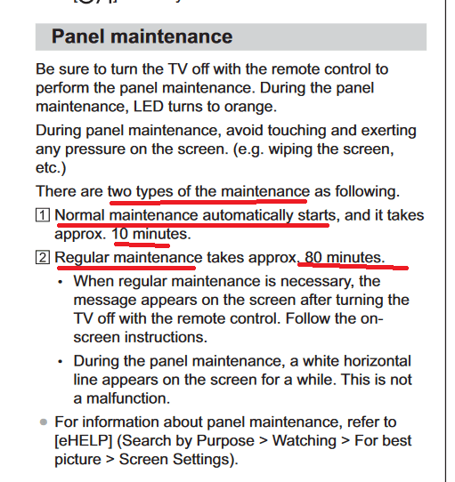

Aus dem Handbuch deines 2020er Panas mit LG Display OLED Panel ( wahrscheinlich das selbe 2020er Panel was auch im 2020er LG CX steckt ) wo du zu meintest das er nur den Großen hat :
Da ein 2020er LG OLED Panel im Pana und damit vor 2022 wirds bei dem so sein : Alle 4 std der kleine und alle 2.000 std der große wie eben bei meinem 2020er LG 48" CX OLED TV

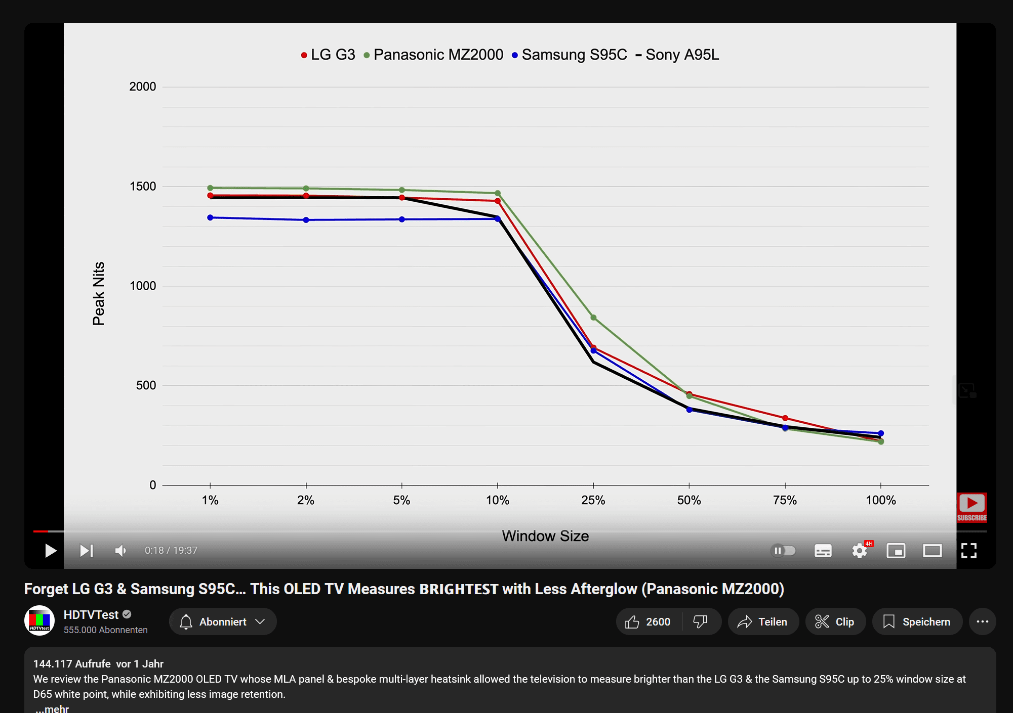

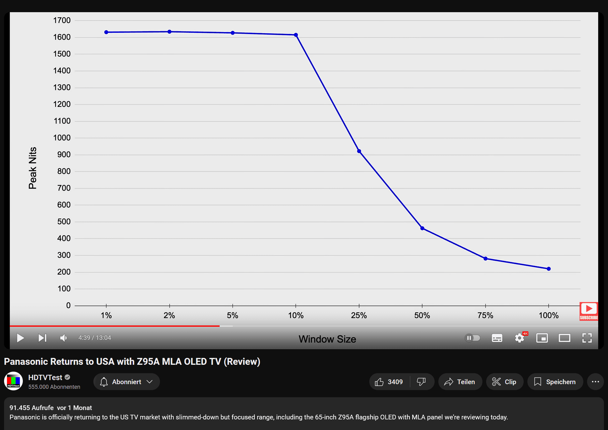

Die Pana OLEDs sind aber auch gut die holen immer etwas mehr aus dem Panel raus als LG Electonics selbst bzgl HDR Helligkeit zumindest in den letzten 3 Jahren seit ich die Panas beobachte
2022 : ------------------------------------------------------------------------------------------------------- 2023:
2024:
Der hat auch 3 Heatsink Layer auf dem panel :

Ja passt. der Kleine automatisch ohne Benachrichtigung und der große wird angezeigt. Alles im Stby. Mein TV ist immer im Stby, da gibt es keine Steckerleiste.
Das der AORUS erst min 1 Stunde im Stby sein muss, wenn man Pixelclean automatisch machen will, finde ich sehr unglücklich gelöst. Das es besser geht zeigt ja mein 3,5 Jahre alter TV.
Es macht auch keinen Unterschied ob ich dann den Refresh über das Menü mache, oder am Monitor die "Power off" Funktion wähle.
ja nur passt halt deine jetzige aussage nicht zu deiner alten :
Der Pana macht nicht nur den Großen wie du gesagt hast sondern beide wie gezeigt .... ich frage mich halt warum du annimmst ( nun annahmst ) das der Pana nur den Großen macht ?
Ganz einfach, weil er das auf dem Bildschirm anzeigt. Der kleine wird nicht angezeigt, wie Du mir in der Beschreibung gezeigt hast.
Das is doch aber normal und heisst doch nich das er nur den großen macht ... es ist eher die Ausnahme das man eine Meldung für den kleinen bekommt und die bekommt man halt auch nur bei ein paar
OLED Monitoren aber nich bei den TVs aber dennoch werden bei den Geräten auch die kleinen Refreshes gemacht .... aber normal is halt eher das man keine benachrichtigung vom kleinen bekommt dennoch machen diese Geräte wo man keine Meldung bekommt natürlich auch den kleinen

In der Zeit hast du aber schon sehr oft eben auch den kleinen gemacht nur halt nich mitbekommen 🙂
Dadurch bekommt man von dem kleinen nix mit, außer die LED ist orange. Sonst ist diese rot im Stby und glaub mir , darauf achtet man nicht.

wieder zurück geschickt wegen dem VA Smearing und Ghosting und wusste da noch nich ob OLED für mich das richtige ist

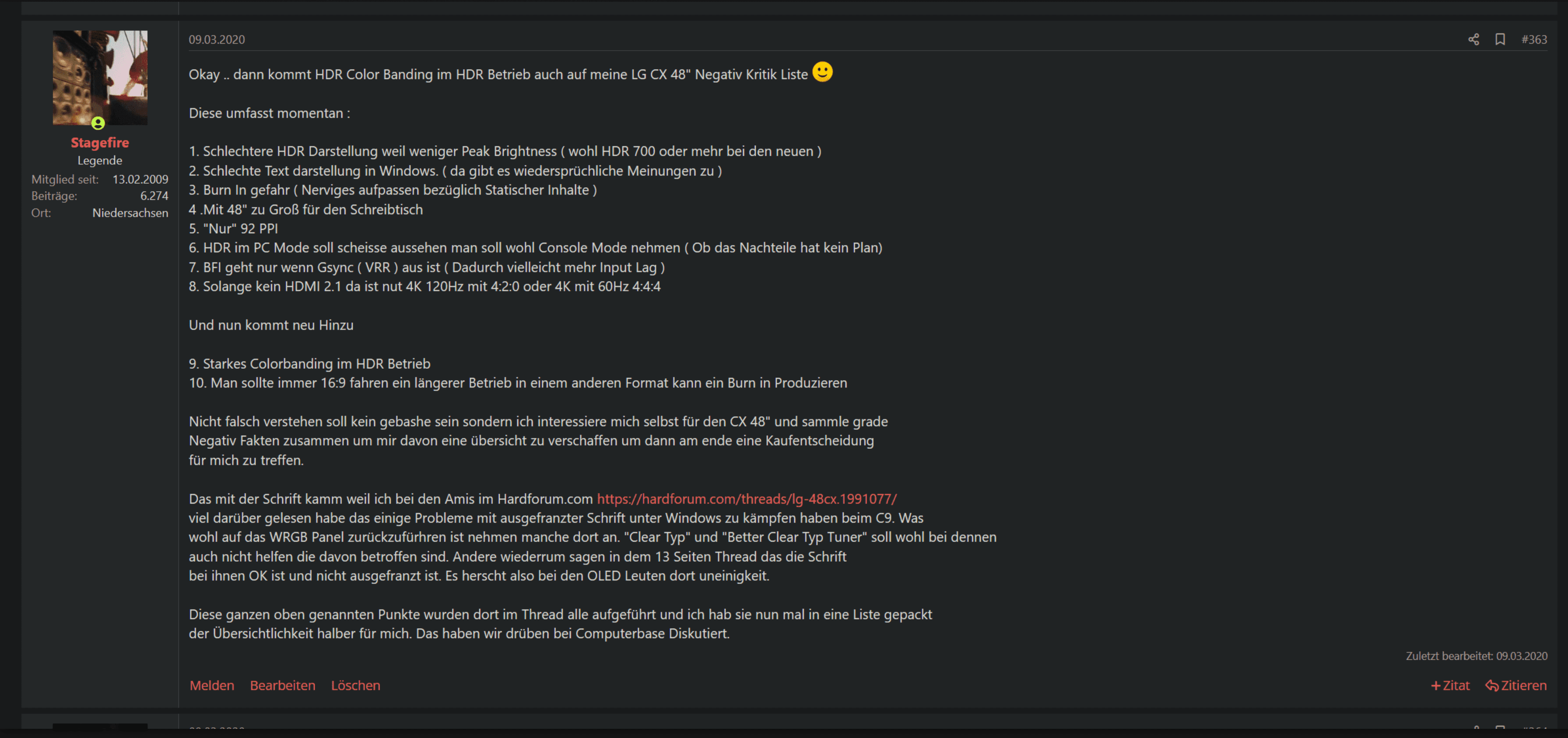

und im Juni 2020 kaufte ich dann mein LG 48" CX OLED den ich immernoch nutze und der nun über 13.100 Betriebsstunden als PC Monitor hat
