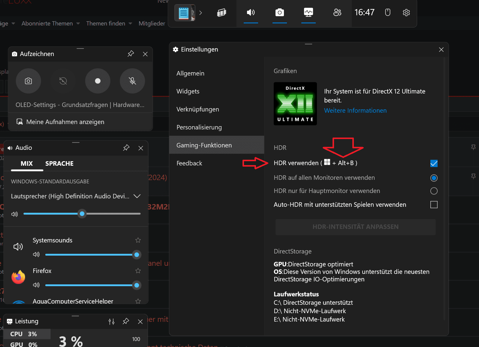

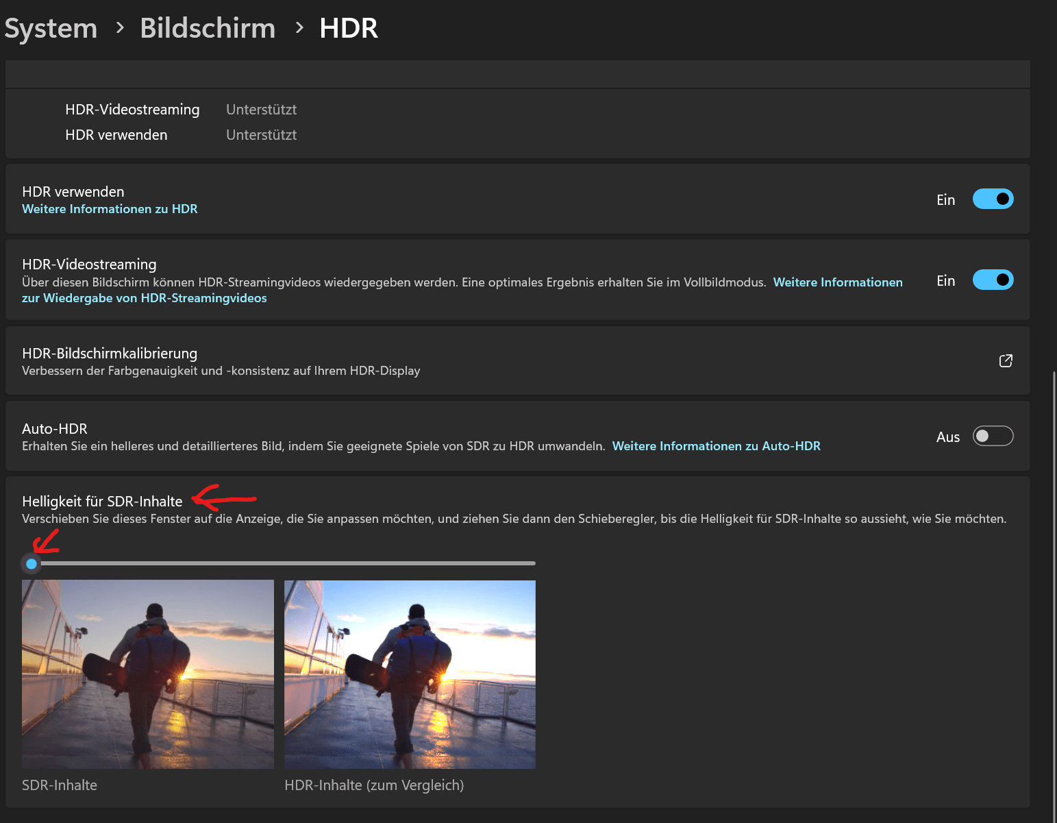

1. Sollte ich in Windows HDR immer eingeschaltet lassen oder nur einschalten wenn ich ein HDR-Game zocken möchte?
Bleibt dir überlassen ... aber wenn dus anlassen willst dan stell bitte zumindest den Windows SDR Slider runter damit SDR Material ( zu dem Windows zb gehört ) nich überhellt und ausgebleicht dargestellt wird
als auch um dein Panel zu schonen
Um zwischen SDR und HDR schnell hin und her schalten zu können empfiehlt es sich diese Kombo zu nutzen

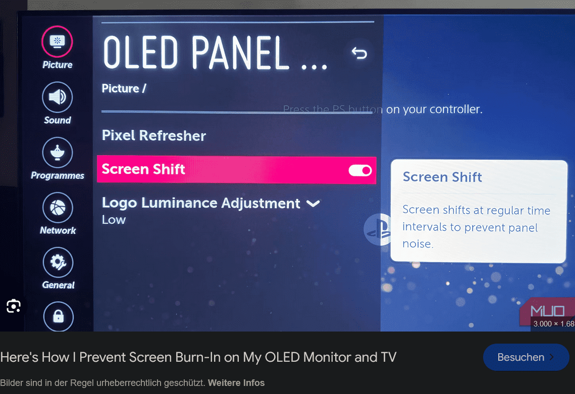

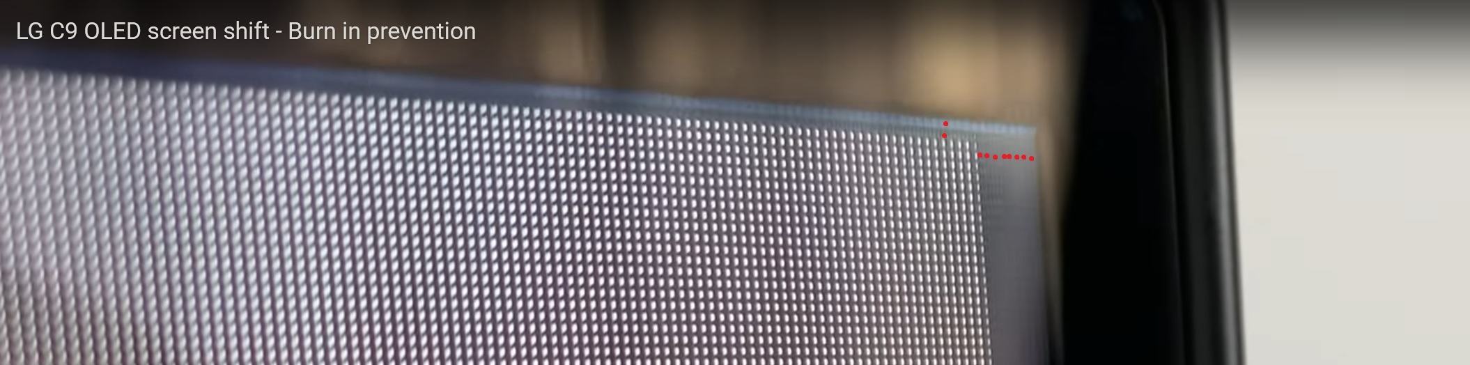

3. Mir ist aufgefallen das bei der Bildausgabe rechts/links/oben/unten ein paar Pixel "fehlen". Das heißt ein Vollbildspiel oder der Windows-Desktop scheinen das Display nicht komplett auszufüllen, am Rand fehlen immer ein paar Pixel. Schalte ich Pixelshift im OLED-Care aus, verschieben sich die Pixel ein wenig, aber es ist immernoch ein "Rand"... ist das normal?
Du hast es schon selbst geschrieben ... das liegt an der Burn In Schutz Funktion "Pixel Shift" / "Screen Shift" ... du hast halt überall an den Rändern etwas mehr Pixel als fürs 4K Bild gebraucht werden eben dafür
das sich das Bild bei Pixel Shift auch verschieben kann

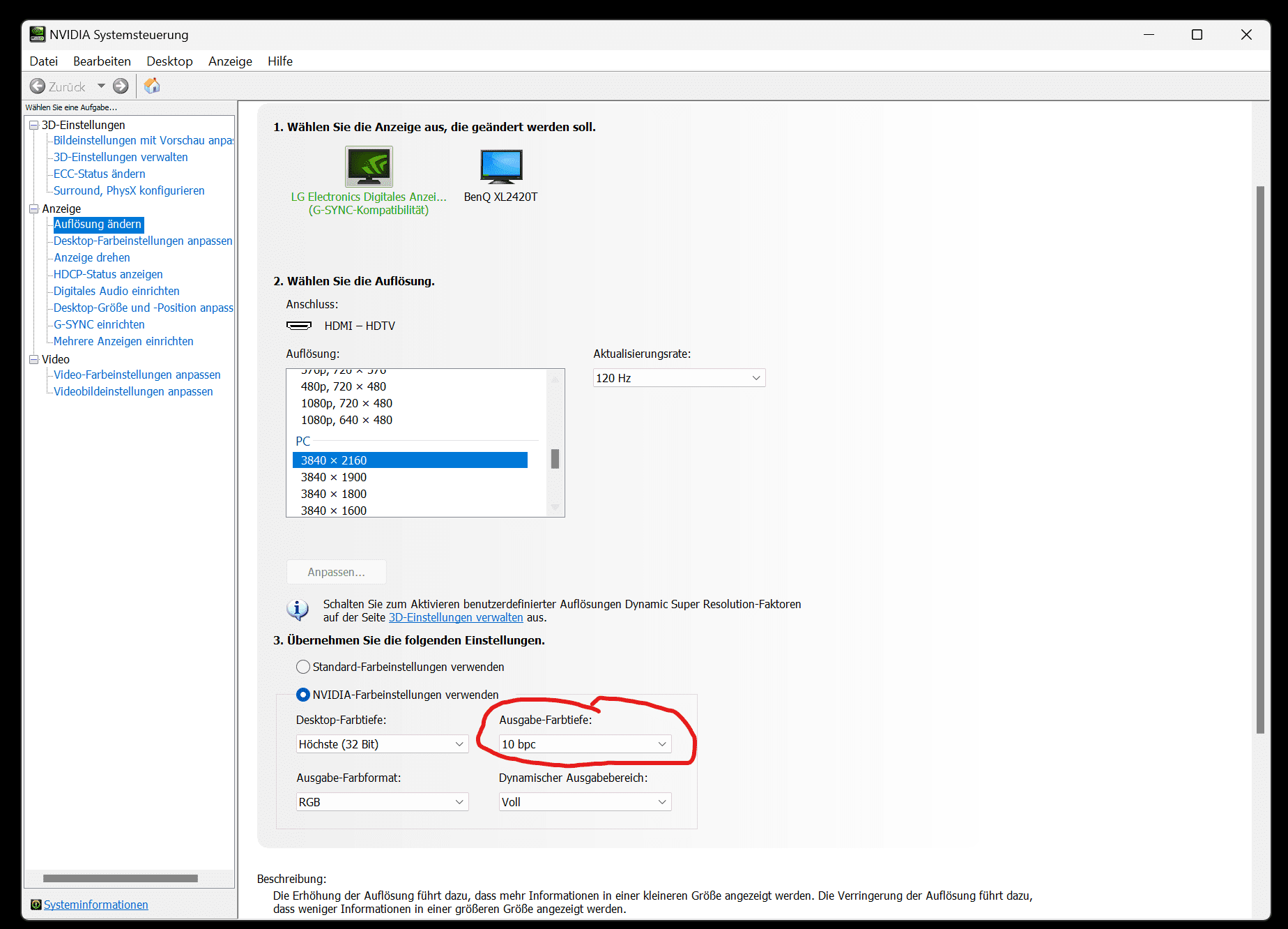

5. Um das 10-Bit Panel auch mit 10-Bit zu nutzten muss ich welche Einstellung wo ändern?
Wenn du eine Nvidia Grafikkarte hast hier : ( Bei AMD und Intel Grafikkarten weiss ichs nich )

Noch eine Frage zu 3.: Dh es ist normal das hier (trotz ausgeschaltetem Pixel-Shift) "Ersatzpixel" sind?
Das ist dann um keine Bildinfos bei aktiven Pixelshift zu verlieren weil er ja sonst einige Pixel "rausschieben" würde?Ist das korrekt?
Die Pixel / Sub Pixel sind ja Physisch auf dem Panel ( soweit mir bekannt ) die kann man nich wegzaubern 😜 ... bei normalen Sitzabstand sollte man die Überschüssigen Pixel aber nich sehen
wenn du sie siehst sitzt du vermutlich zu nah drann
Es kommt aber auch vor ( bei mir nun aber nich mehr ) dass das Bild weiter rübergeschoben wird als Pixel vorhanden sind sodass dann so ein paar Bild Informations Pixel verloren gehen
wenn sich dann das Bild wieder verschiebt sind die Bild Infos wieder da aber da es sich auch nur um ne Handvoll Pixel handelt is das auch nich weiter wild wenn das dann mal passiert
Wenns dich zu sehr stöhrt kannst du die Option auch aussschalten .. sie verhindert ja generell den Burn In nich sondern "verschmiert" die Kanten des Burn Ins dann halt nur etwas durch eben den Shift der Pixel
sodass es weniger auffällt bzw eben weniger scharfkantig is sollte man ein Burn In haben durch Statischen Inhalt.

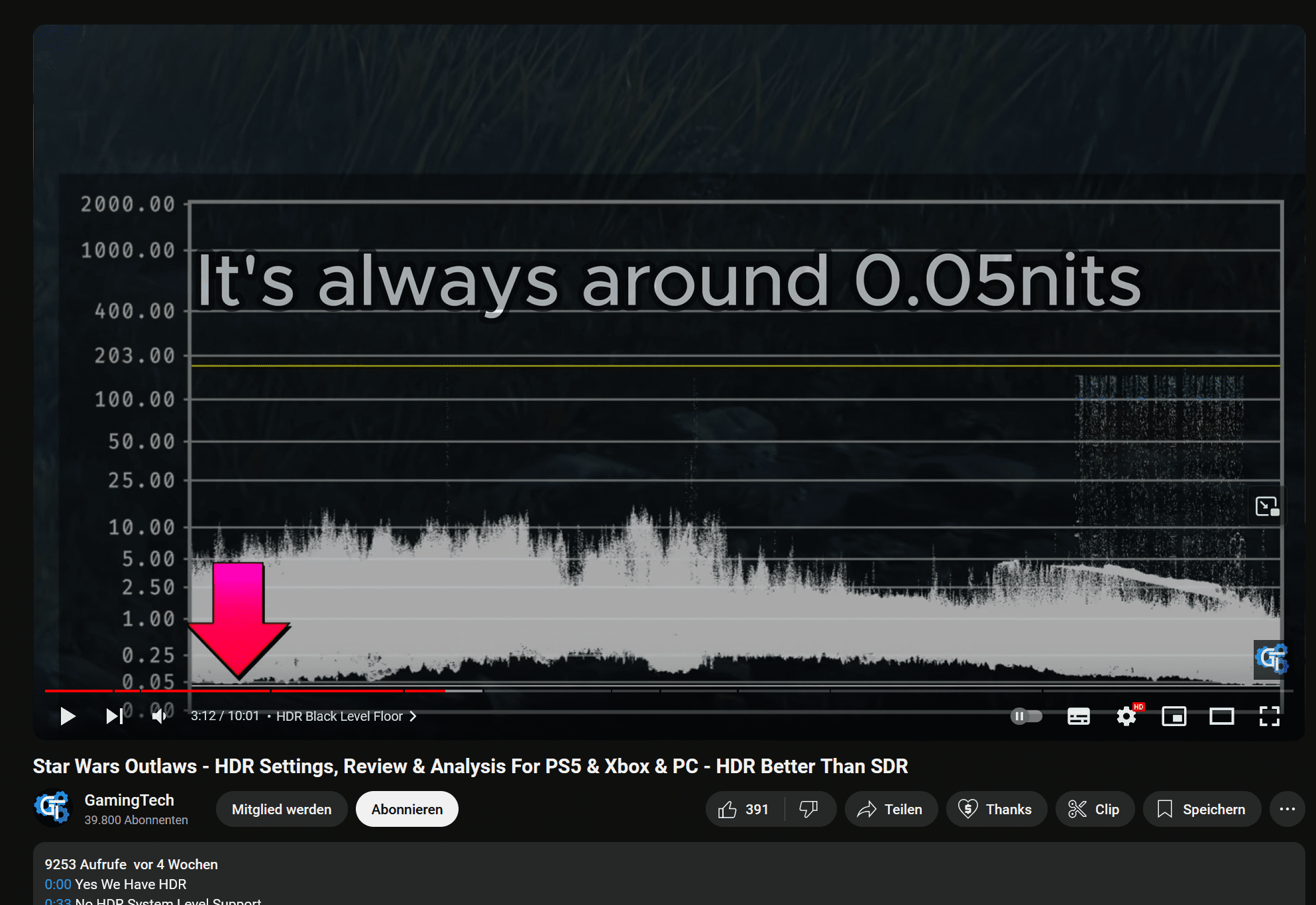

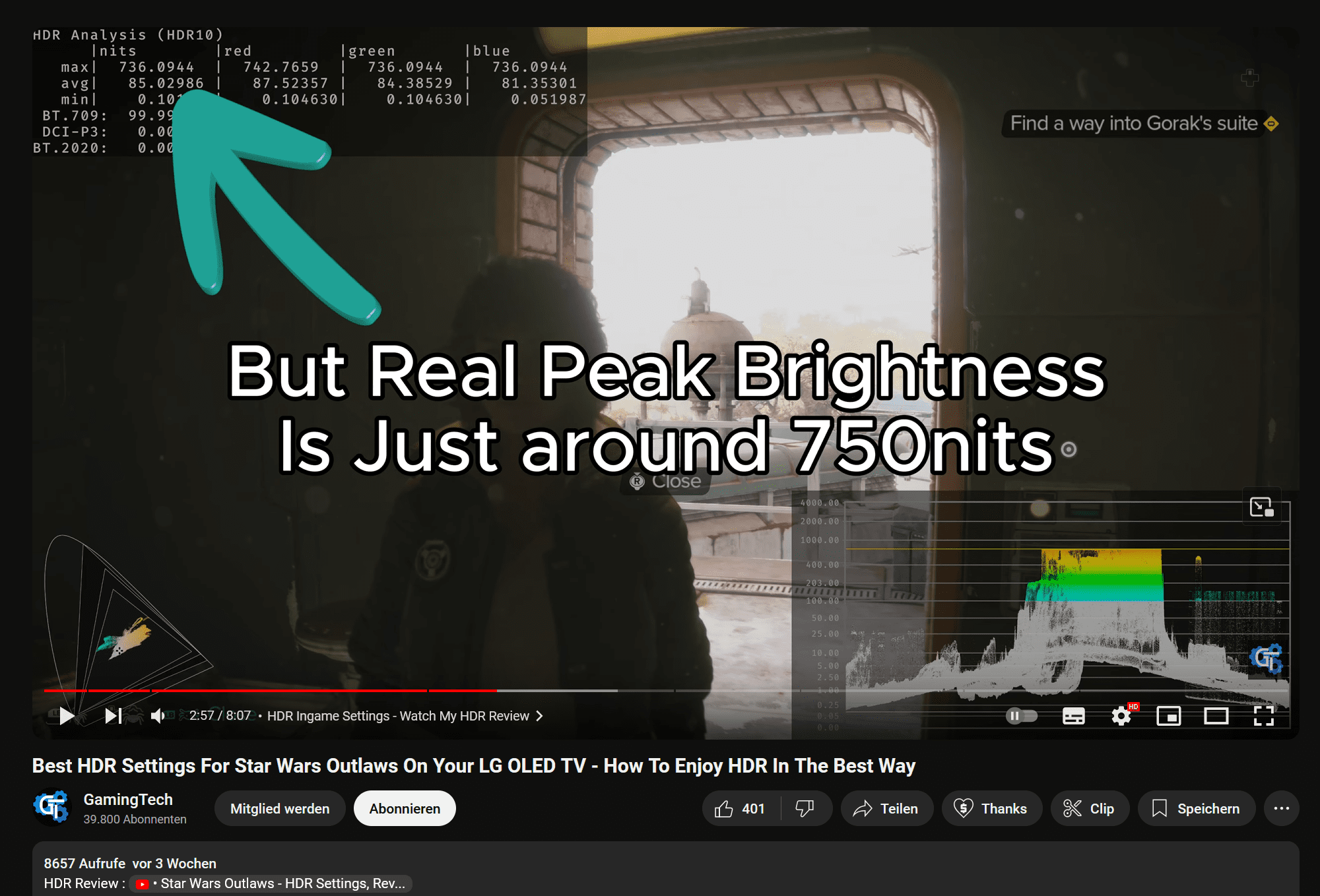

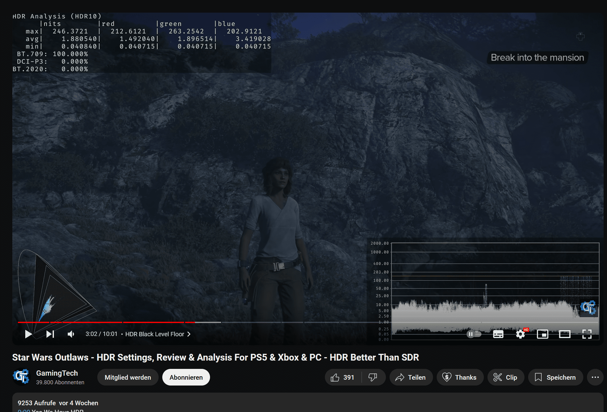

viele games, die hdr supporten, können es aber nicht richtig. fängt bereits bei cyberpunk an :D stichwort > raised blacks
viele games, die hdr supporten, können es aber nicht richtig. fängt bereits bei cyberpunk an :d stichwort > raised blacks

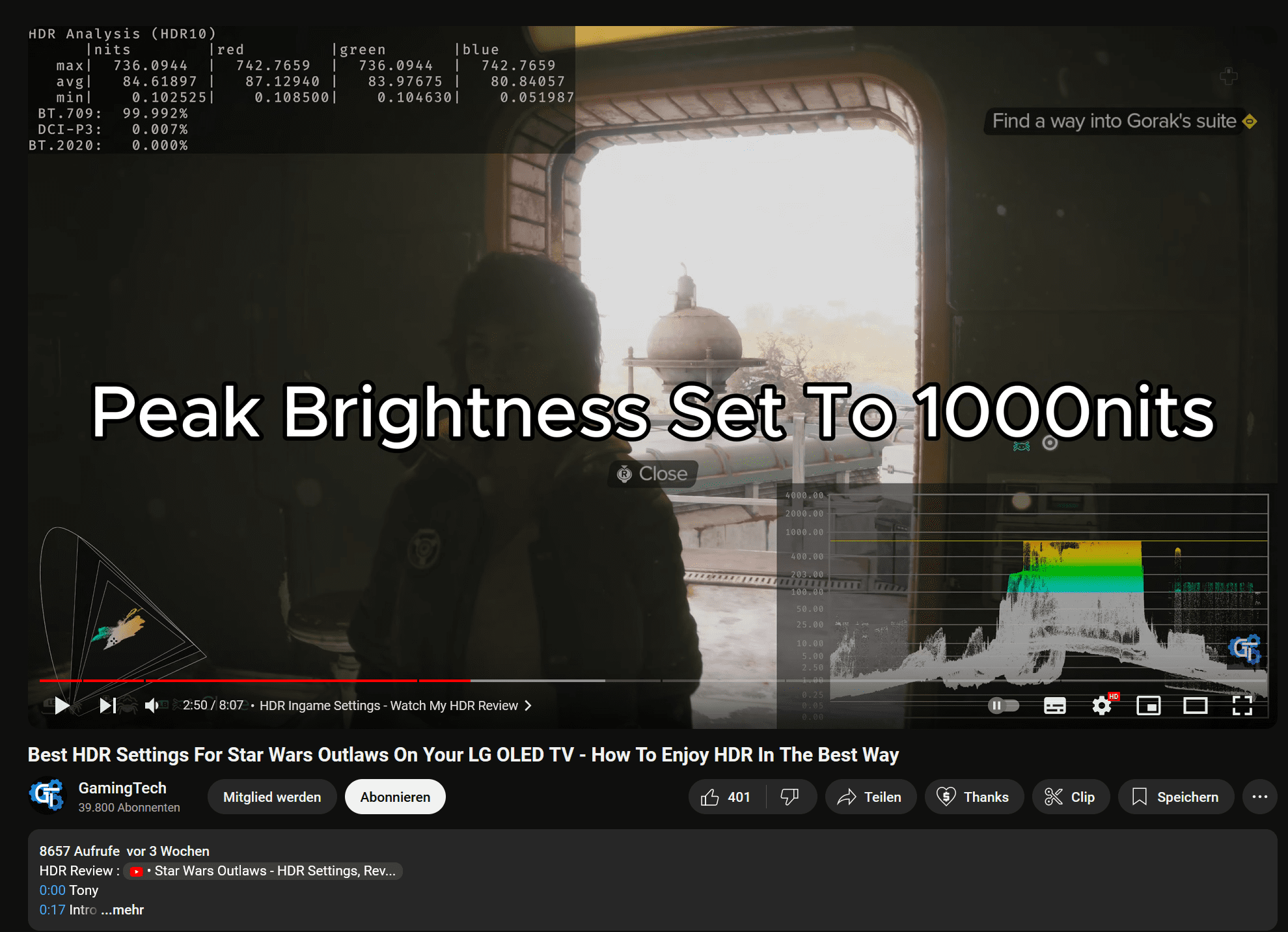

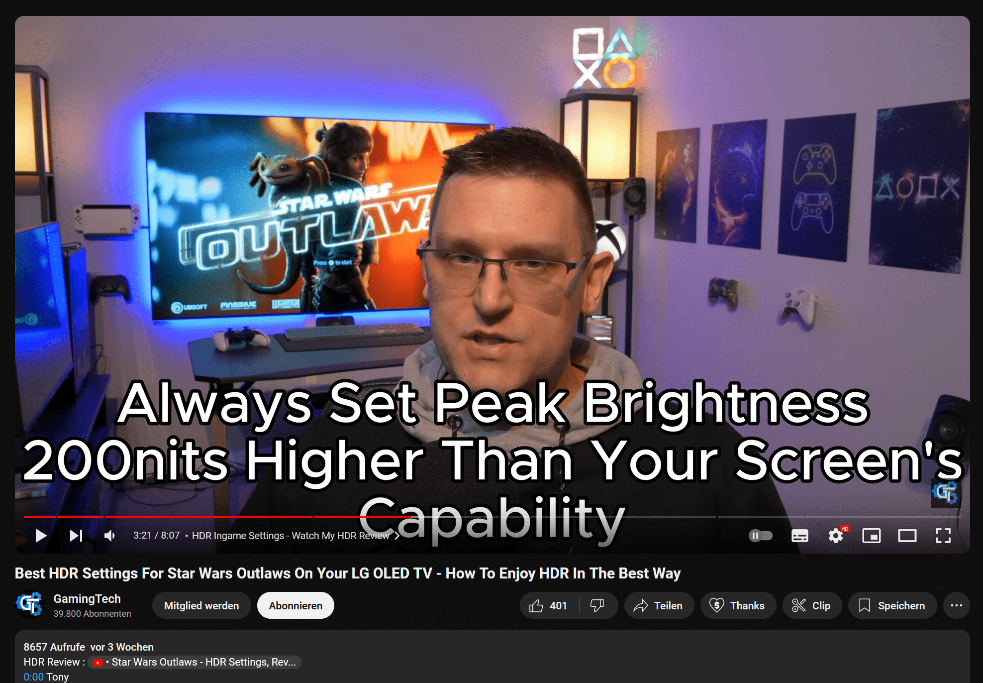

Ja da sagst du was ... diese Raised Black Seuche greift immer weiter umsich .. letztes Beispiel Star Wars Outlaws das nich nur unter Raised Blacks leidet sondern wo auch noch der HDR Helligkeits Slider
immer 200 Nits unter dem korrekten Wert is daher muss man im Game Menu immer 200 Nits dort höher gehen als der TV / Monitor kann um das auszugleichen
