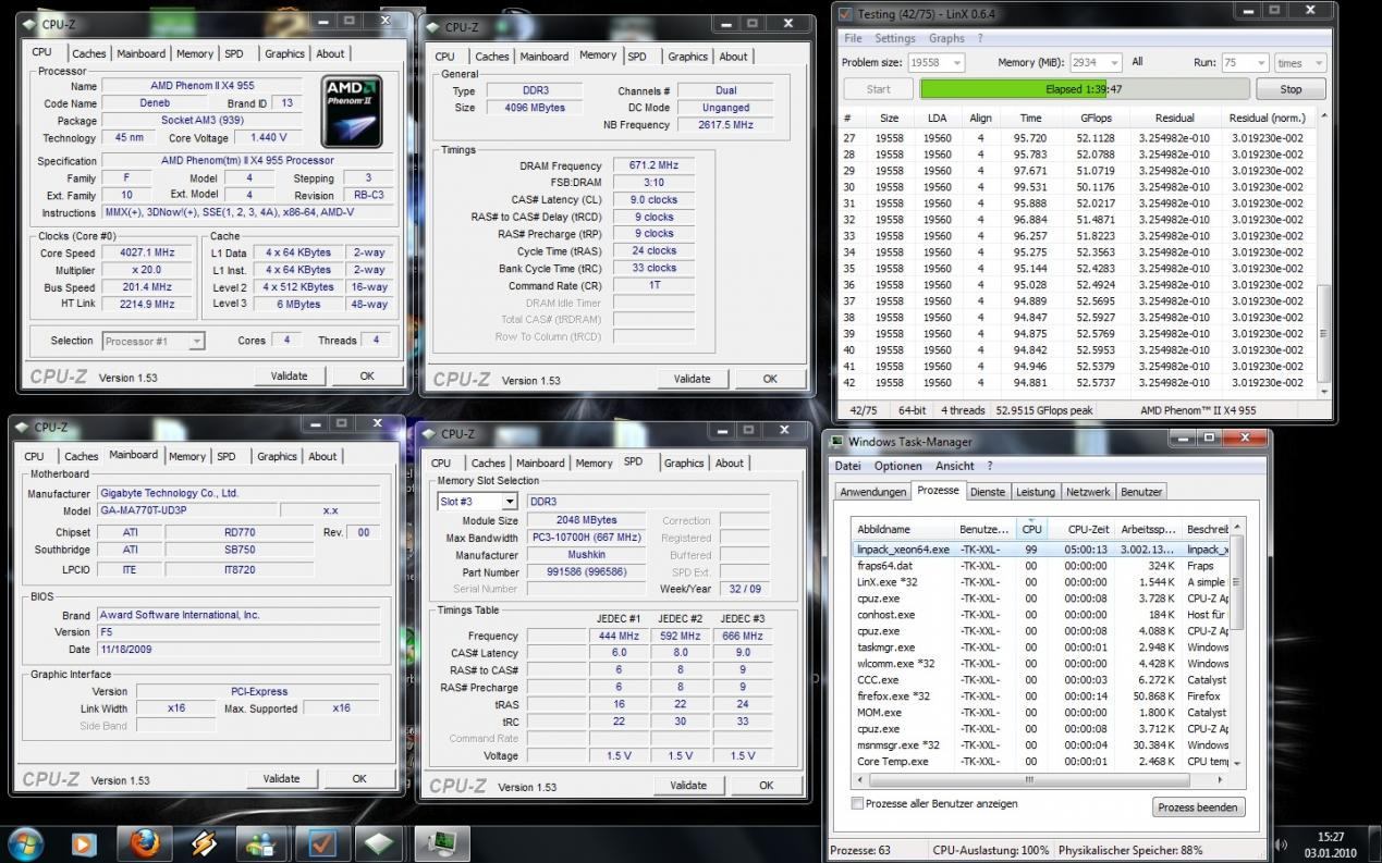

brasillion/955C3/4027MHz/1.440/20/201/50°C/LuKü/2617/1.2/2214/GA-MA770T-UD3P/1.5/W7-64Bit/0946 MPMW/Screen
Hoffe es ist nicht schlimm,aber ich depp habe vergessen Core Temp in den fordergrund zu tuen für die Temp.Bitte lasst mich jetzt nicht nochmal 1,5h std warten :(
