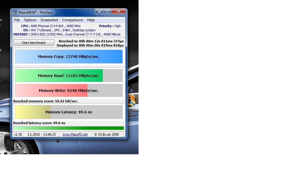

So MaxxMem² is fertig siehe unten
Screen verkleinert
Screen verkleinert
Könnte noch am Speicher Takt schrauben (1200MHz) aber mir reicht das auch so ;)
