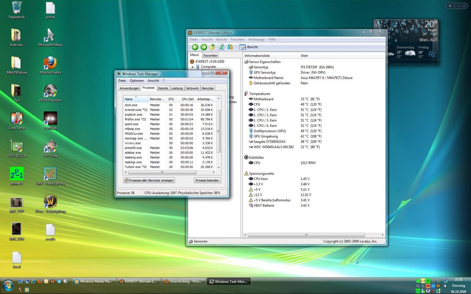

Ja, das habe ich auch nicht ganz gepeilt :fresse:. Ist das vielleicht deshalb, weil die Auslastung in den Keller geht, wenn LinX eine neue Berechnung (oder so ähnlich) startet?

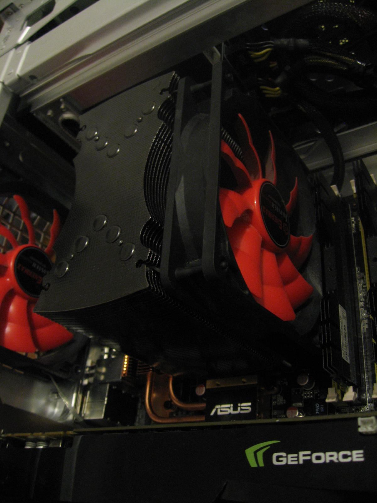

Hab jetzt ein anderes Asus Board, nach dem ich weiß das viele wissen möchten wie die Nordwand auf dem Hs des Phenoms aufliegt hab ich gestern einen Screenshot gemacht.

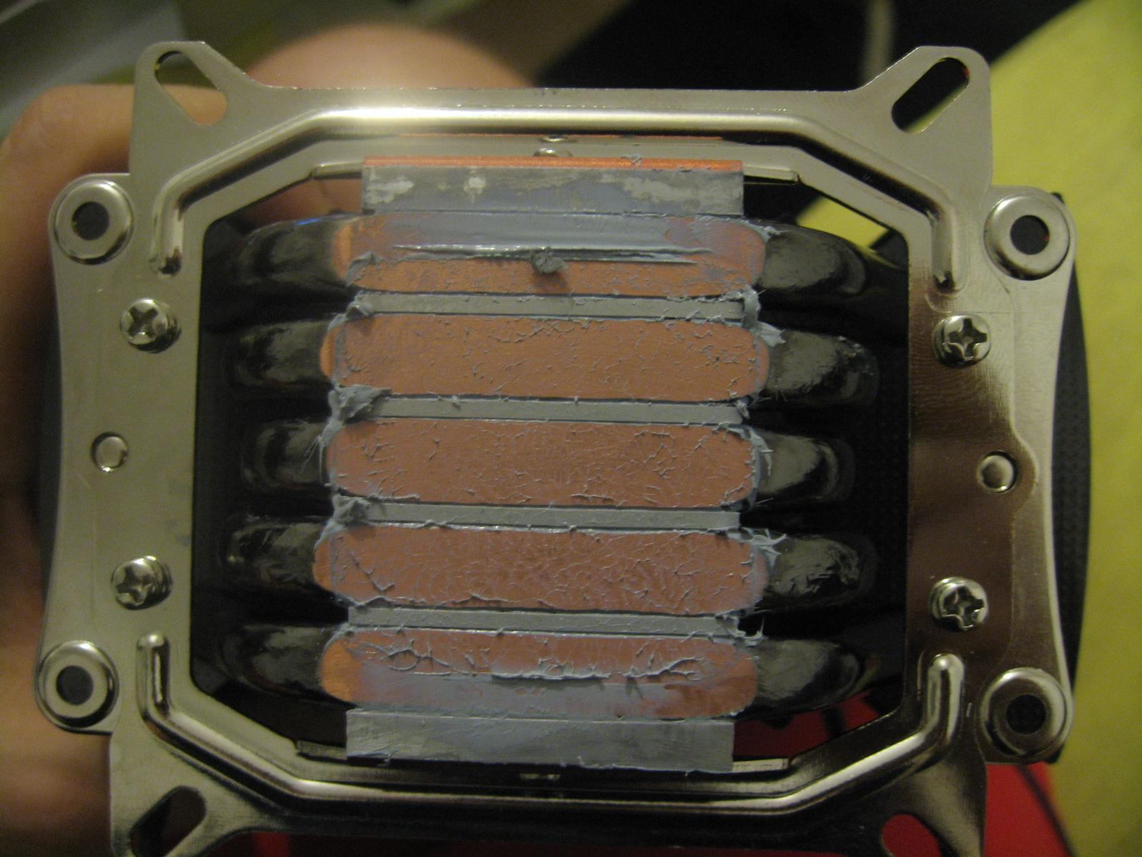

nein nein das mit der WLP passt schon so, das sieht nur deswegen so schmuddelig aus, weil ich mit einer Karte abziehe die ein wenig breiter ist, deswegen schaut das so komisch aus, auch im allgemeinen sollte man bei Kühlern mit dieser Technologie etwas mehr WLP verwenden, damit sich die Fugen besser füllen.
Edit: Hier ist ein Test zur Nordwand wo auf die Problemtak der WLP darauf hingewiesen wird.
http://www.hardwareluxx.de/community/showthread.php?t=644786

So hab jetzt den ersten Anhaltpunkt, verwendet wurde die neue Zalman Paste, ich hab mehrere Pasten da die ich gerade durchteste ;)
So sieht das ganze in etwa aus, nur ein neues Mainboard hab ich jetzt, Bilder folgen noch.
