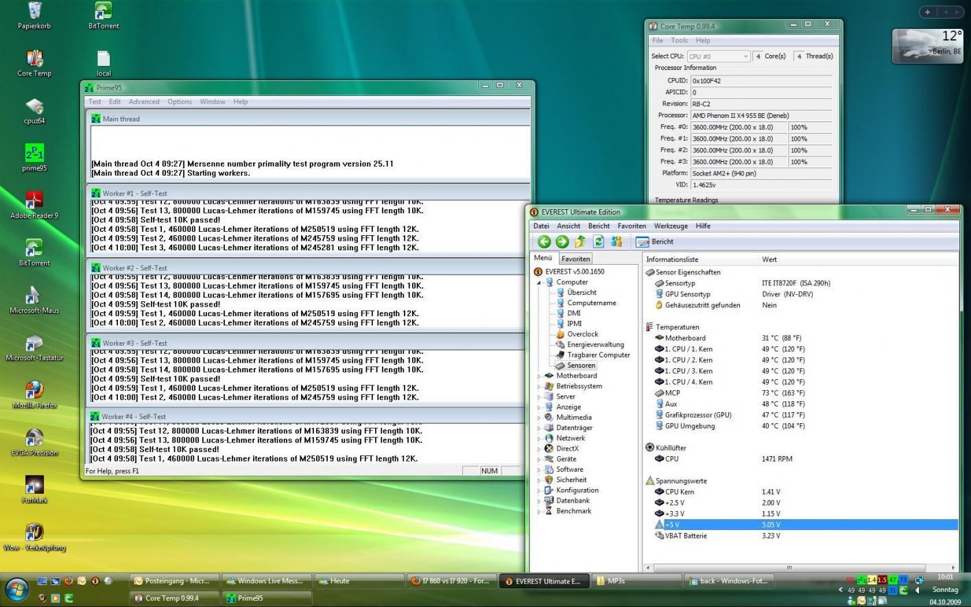

Ich hab mal wieder ein bisschen Zeit und hab mich mal wieder ans Testen gesetzt ;).
Bin jetzt bei 3875Mhz bei 1,488V. Läuft jetzt seit ner guten halben Stunde stabil.
Temp liegt bei 51°C im geschlossenen Gehäuse.
Vielleicht geht auch noch weniger Spannung, muss ich noch testen. Ich lass jetzt aber erstamal 3-4h Prime laufen.
Wahrscheinlich reagiert der Megahalems eher auf schnellere Lüfter. Die Lamellen liegen sehr eng beieinander.

Die 3875Mhz haben die 3h Prime erfolgreich absolviert, teste jetzt mit 1,472V, scheint aber auch zu laufen.
Aufgrund des anderen Referenztaktes kann ich die CPU-NB jetzt nicht mehr auf 2,6Ghz laufen lassen sondern nur noch mit 2,5. Die nächste Stufe wären 2,75Ghz, das macht der IMC bei moderater Spannung aber nicht mehr fehlerfrei mit.
