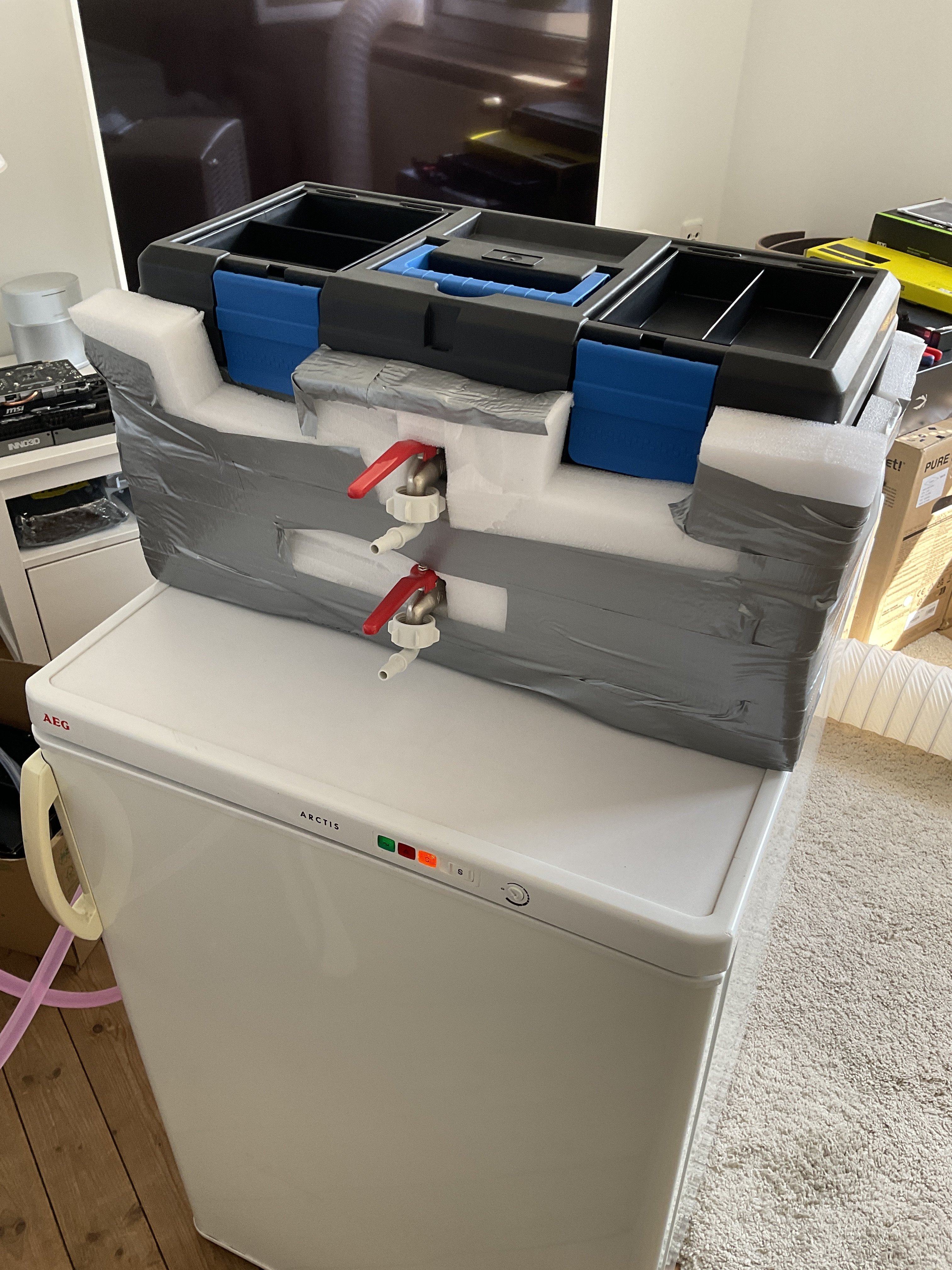

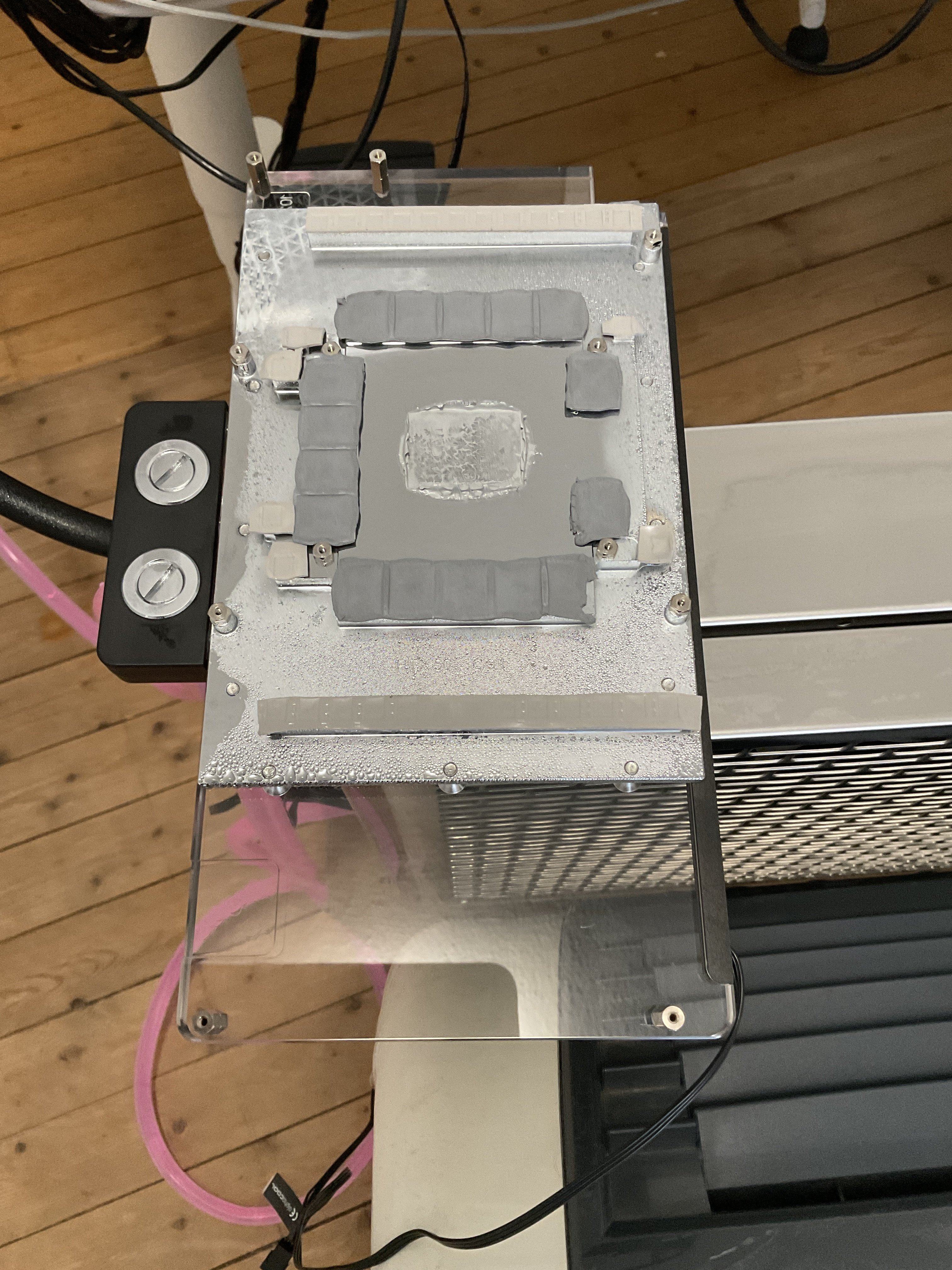

Der Behälter wird jetzt noch isoliert, Antifrogen steht schon im Gefrierschrank, den Kreislauf kühle ich jetzt erstmal runter mit dem Aircooler. Mal sehen ob ich die unter 0 schaffe

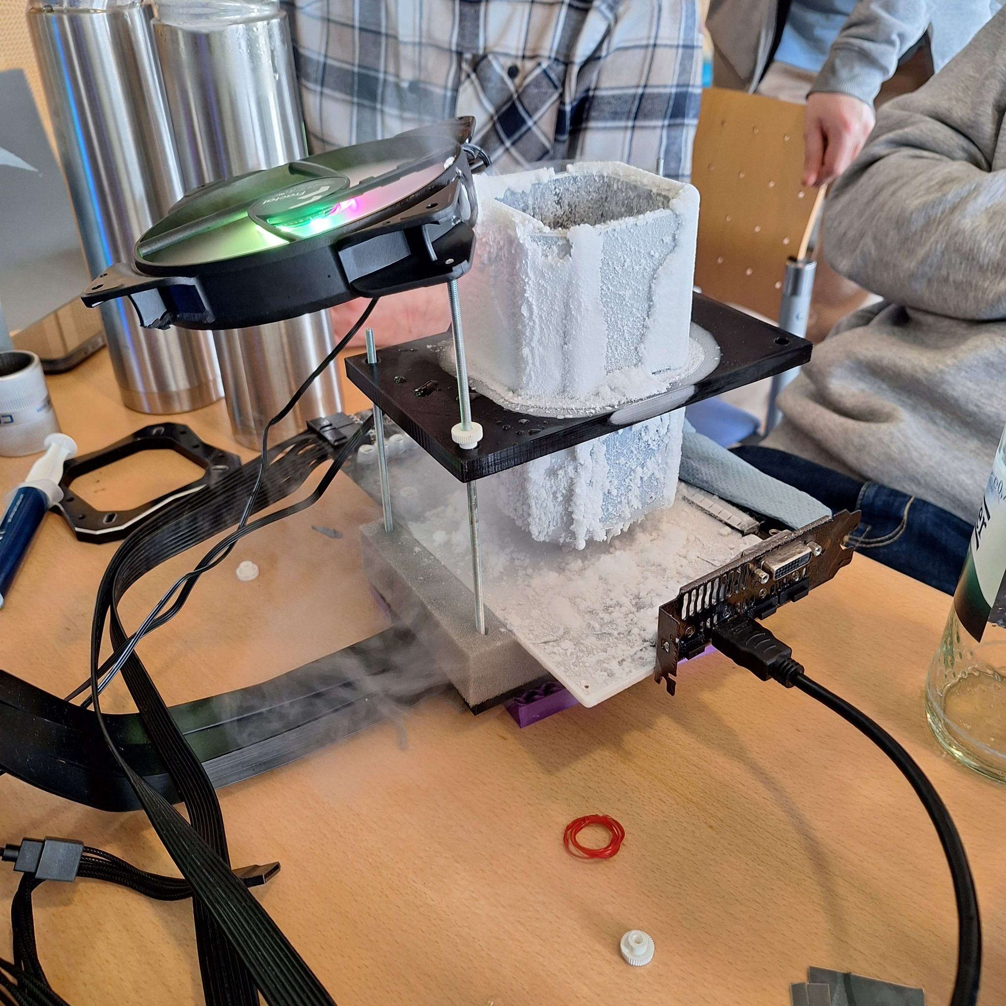

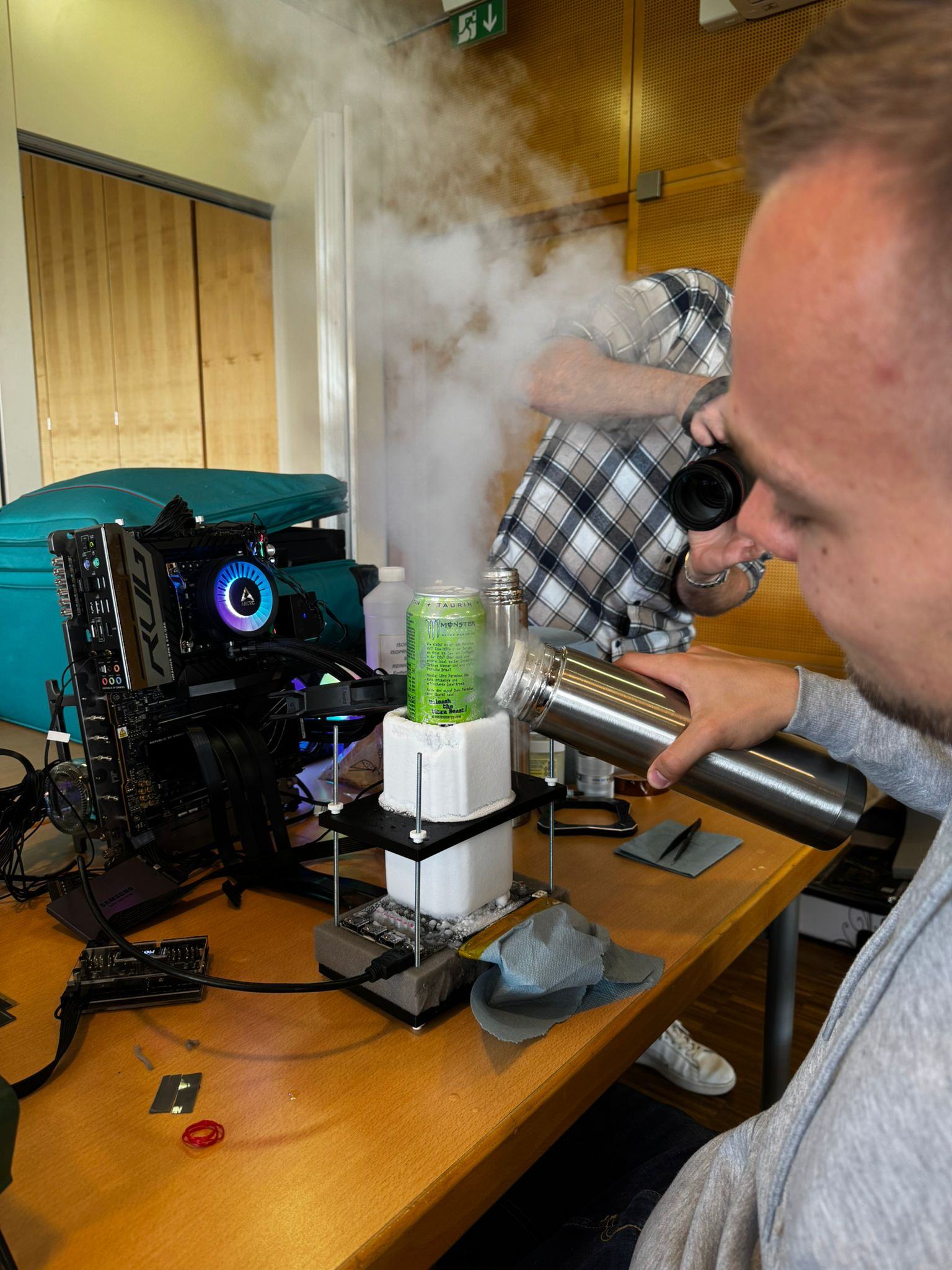

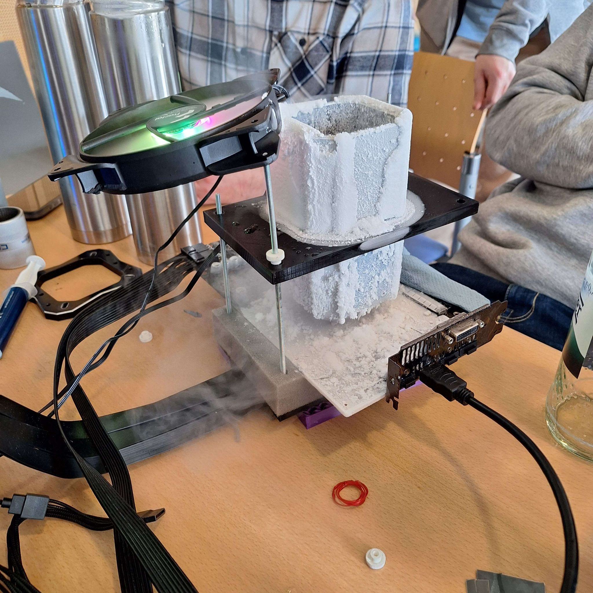

Das hilft dir zwar nicht unbedingt weiter, aber so hats bei uns am Wochenende ausgesehen:
Das obere Bild...
Mehrere erwachsene Männer schauen gespannt aus einen LN2-Pot :haha: 👍

Iso kann man schon machen, wenn es nur kurzzeitig ist, die O-Ringe haben bestimmt keine ausreichende Güte. Pumpe weiß ich auch nicht ob die Bock auf Minusgrade hat :fresse:

Welchen Pot würdest Du den kaufen?
Ich kenn nicht so viele Pots die nen kW über ne längere Zeitspannte "verschwinden" lassen können.
Ganz im Gegenteil. Wegen dem schlechteren Mount ist man meistens besser dran einfach mit richtig gut kalten chilled Water an die Sache ranzugehen.
Klar, wenn man FireStrike benched, die paar Sekunden gehen schon, aber spätestens beim Superposition hörts dann hald auf.
Eine der ersten Male mit Dice hab ich auf ner 3060Ti nen "recht alten" CPU Pot draufgestellt, bei ~400W Fullpot ging die Coretemp schon wieder ins Positive.
Später mit einem KingPin T-Rex hab ich die 3060Ti bei ca. 5-600W auf -15°C halten können. Full Pot.
Aktuell hab ich einen Beast. Der ist wohl schon etwas in die Jahre gekommen. Für kleines wird der aber wohl auf jeden Fall reichen.
Denke du wirst einige Pots durchprobiert haben.... welchen würdest du so kaufen P/L Sieger und beste performer (auf CPU Pot bezogen).

Update zum Kühlen ohne RADI: Bitte nicht nachmachen 😂😂😂😂, muss nun den Kühler reinigen weil es niemals Staubfrei funktioniert, da reicht auch schon ein bisschen und verklumpt sich an den Kühllamellen.
Die Temperatur war kurzzeitig aber auf -2 grad möglich.
Würde eventuell mit einem Filter funktionieren.

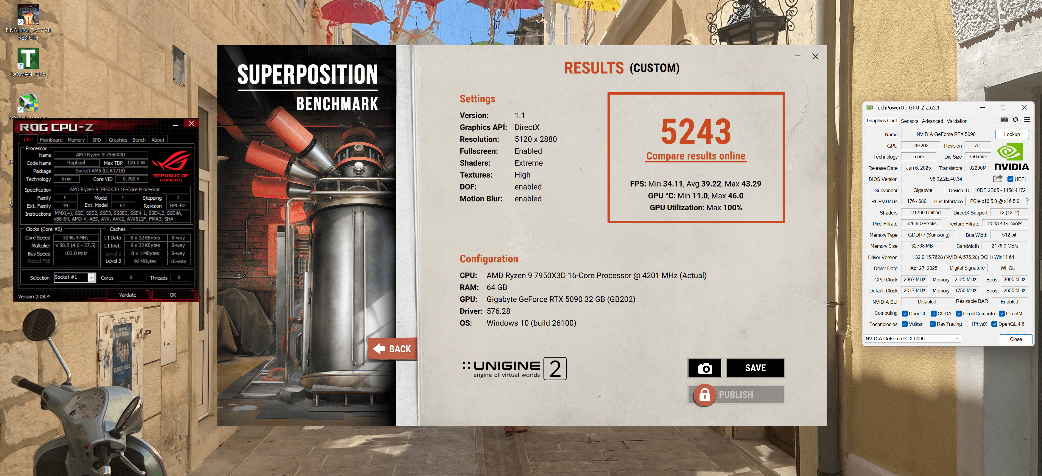

Bis jetzt habe ich die 5253 von Mantiz noch nicht geknackt, vielleicht liegt es an seinem Windows 10 19044

Spirit1984 │5243│ Asus Astral OC │ 3367/2125 MHz │ Water 0°C
Bei dem Superposition-Benchmark hier 40-70 Punkte mehr. Wenn du das meinst. In Nomad und Speedway wurde auch es auch besser.

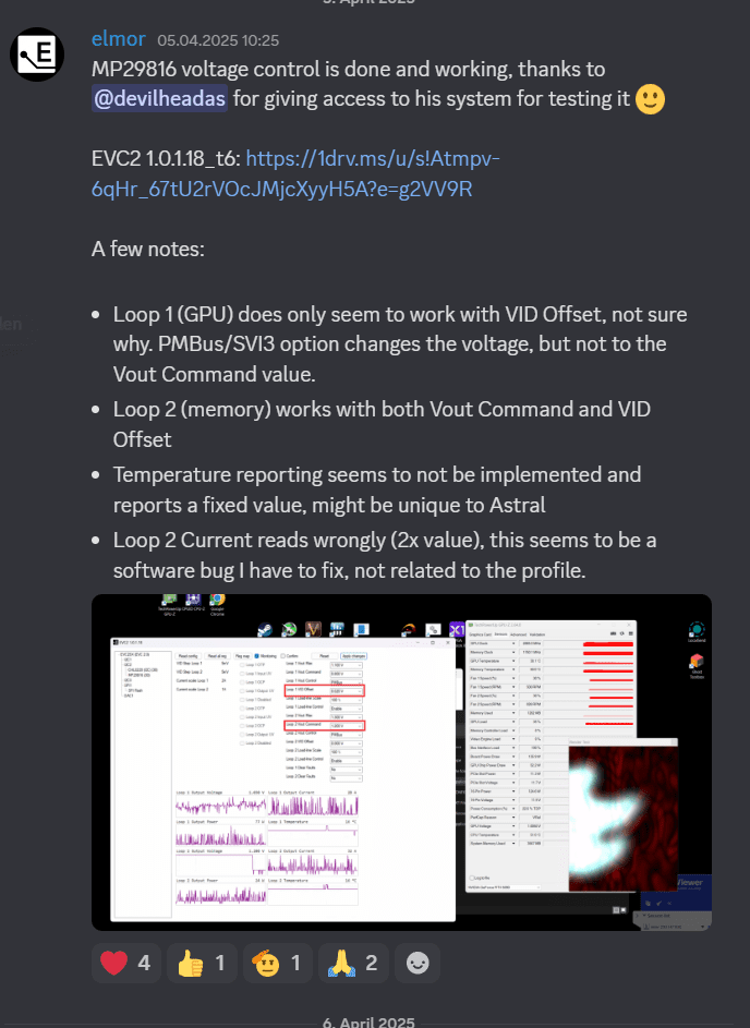

EVC 2.0 wird auch ohne Probleme im Gerätemanager erkannt
Glaube du brauchst die Beta-Software / Firmware oder so damit der den Spannungscontroller auf der 5090 Strix erkennt.
Ich habs noch nicht getestet, nur upgedated bist jetzt. Sollte klappen.
Aber glaube das funktioniert nicht, wenn dus mit der Auslieferungsfirmware versuchst.

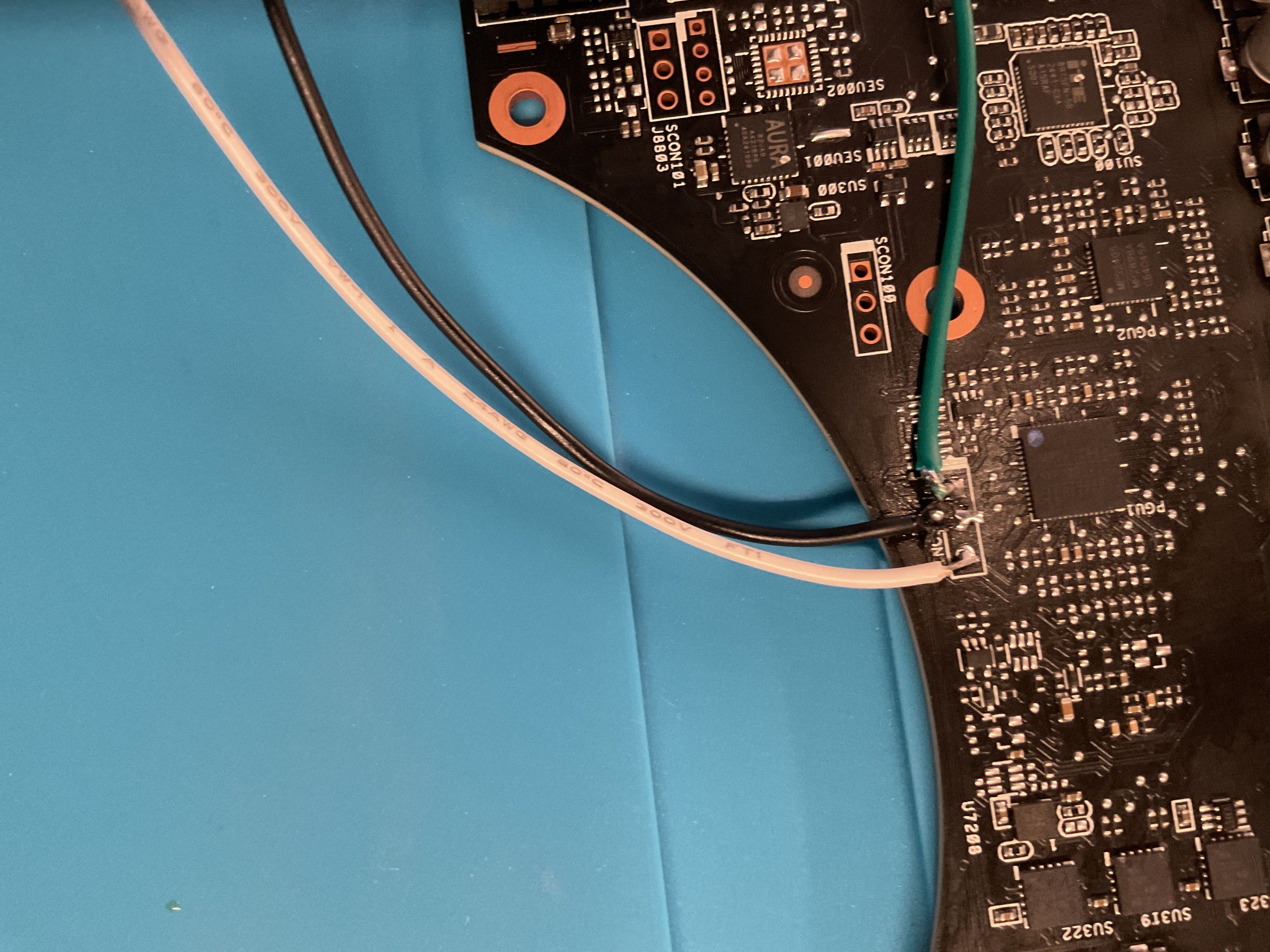

Naja wenn die Zotac stirbt, dann musste es so sein.
Dafür habe ich gelernt zu löten und ein bisschen die OC Welt spannender zu machen 😁😁😁

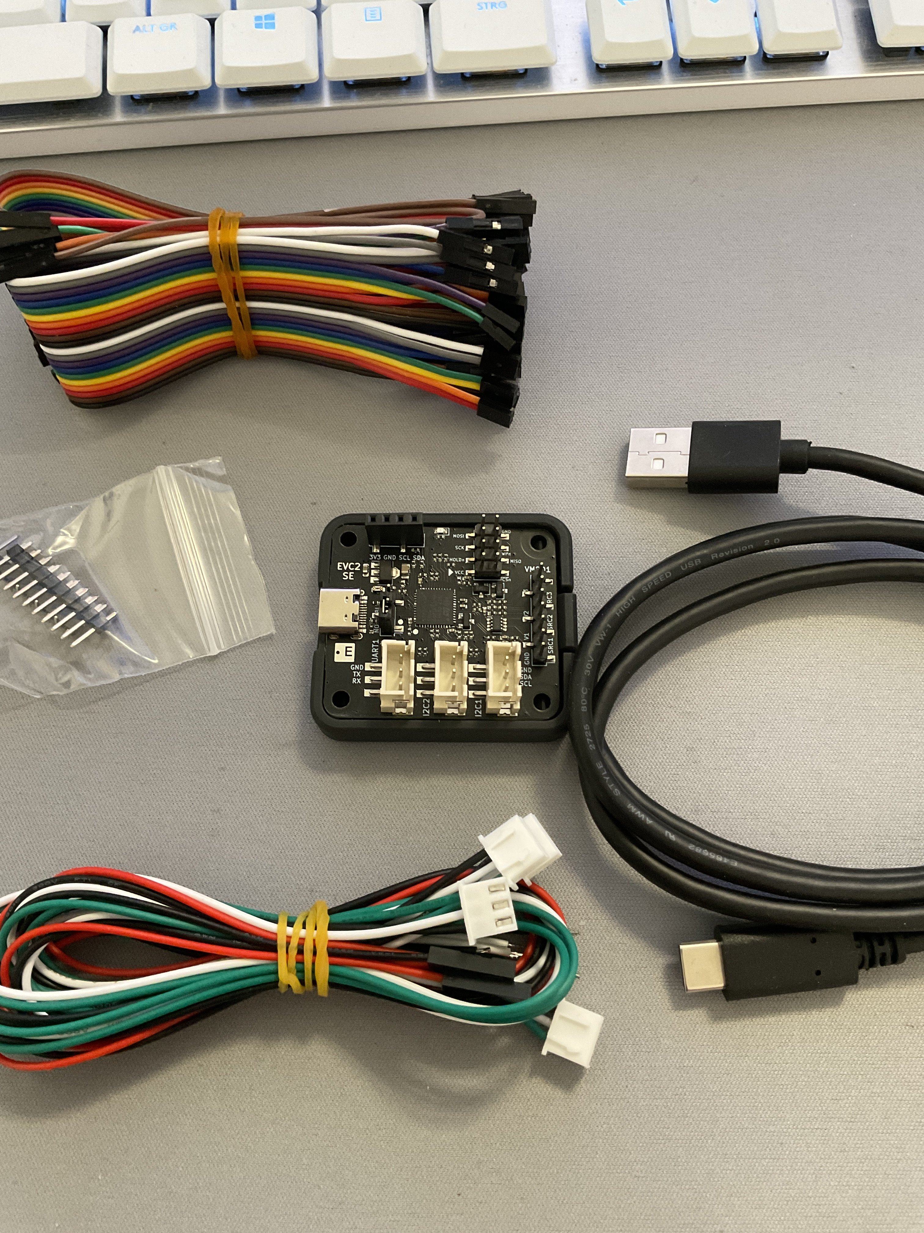

Wie Update ich den EVC?
