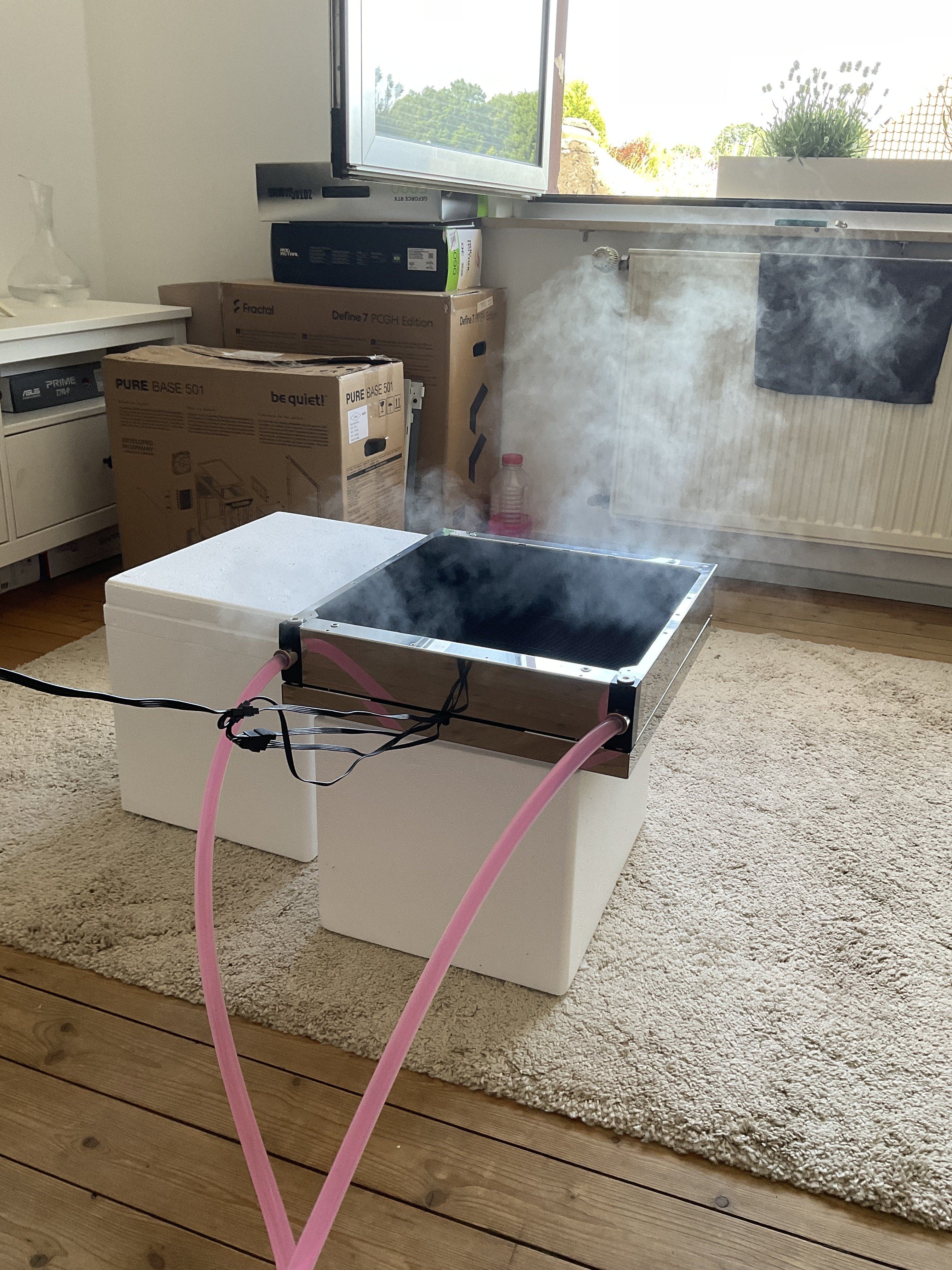

Hab gerade gesehen, dass 28km von mir entfernt eine Firma DICE verkauft 😎😎😎, da werd ich am Mittwoch mal hinfahren.
Reichen 30kg von dem Zeug?
Meine TUF hat bei 900W etwa 90W...
Rechnerisch offen bis 6.000W 🤪
Das nächste Mal darfst du für mich löten 😁😁😁
Die Frage ist eher ob du einen Pot hast, der das auch effektiv wegbekommt.
Würde es mit einem Radi versuchen wollen, einfach mal ausprobieren ob und wie das so funktioniert, muss mich erst mal daran probieren
Der Dampf der entsteht wenn man das DICE in Wasser legt ist ja auch sehr kalt, den würde ich versuchen durch die Lamellen vom Radi zu ziehen
DICE direkt auf den Radi legen ist wohl zu krass denke ich

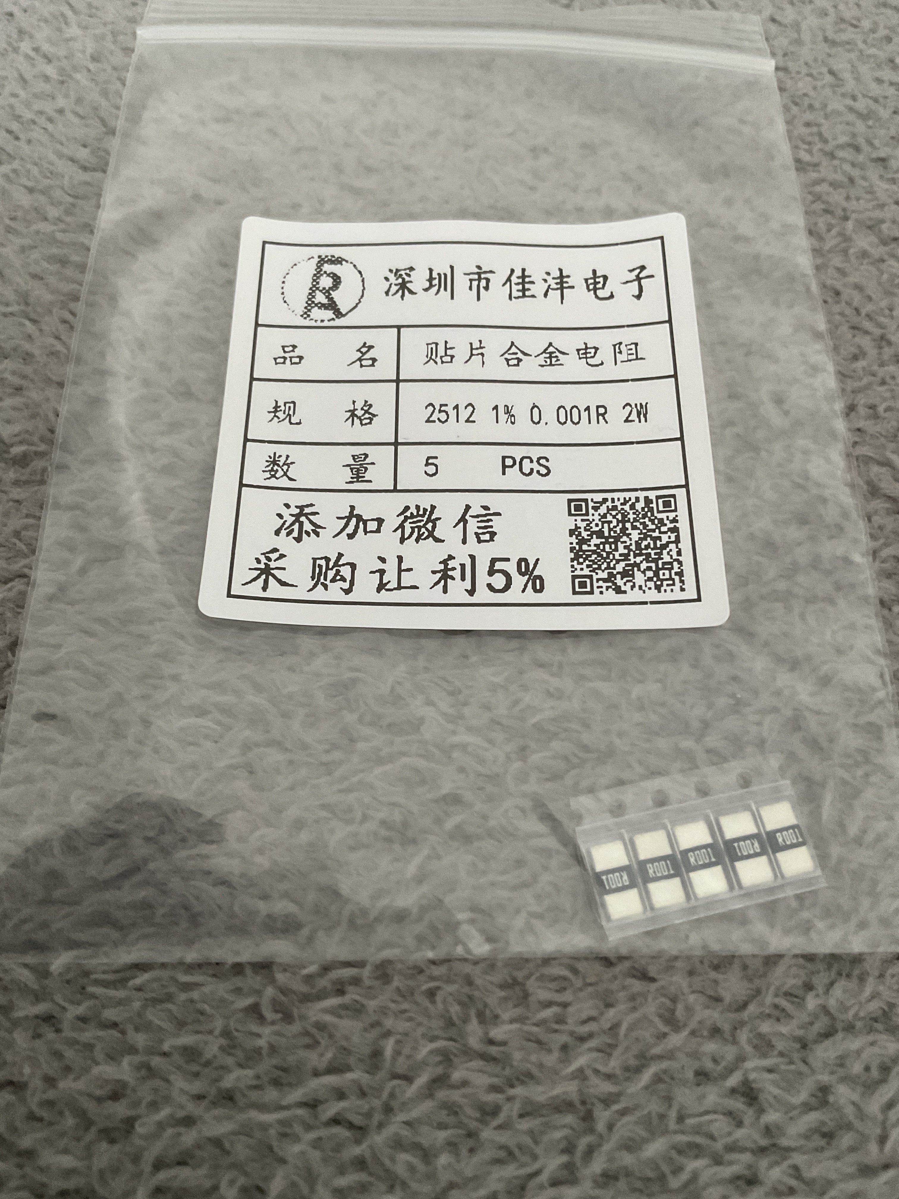

Also auf Aliexpress bekomm ich gleich nen Schlaganfall diese Shunts als 1W zu finden.
Zb hier
Wenn ich jz die 0.001R auswähle steht da keine wattage zu, und dadrüber im "Namen" stehen die 0.001R jeweils unter 1W und 2W, woher weiß ich jz was ich bekomme? Kann ich die 1W von 2W physisch irgendwie unterscheiden?

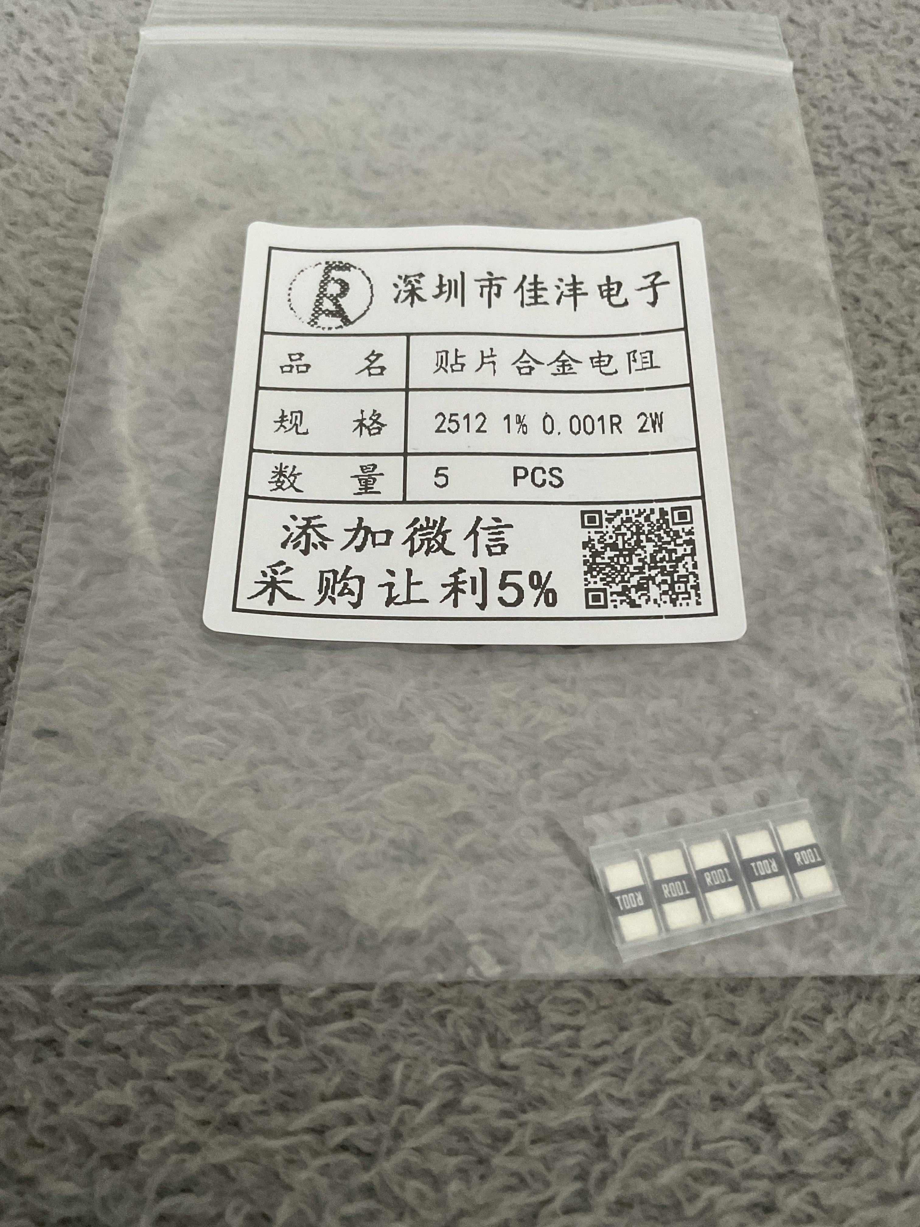

Okay ich hab jz glaub endlich die richtigen…
Hab mal 1W und 2W bestellt.
Ja geht wohl auch 3W, ich dachte erst die W Zahl beeinflusst wie viel PL geht, aber eig ist es der Widerstand. Hab ich anfangs missverstanden.
W is nur wie viel heat output in W der SMD ohne kühlung unbegrenzt abkann ohne kaputt zu gehen.

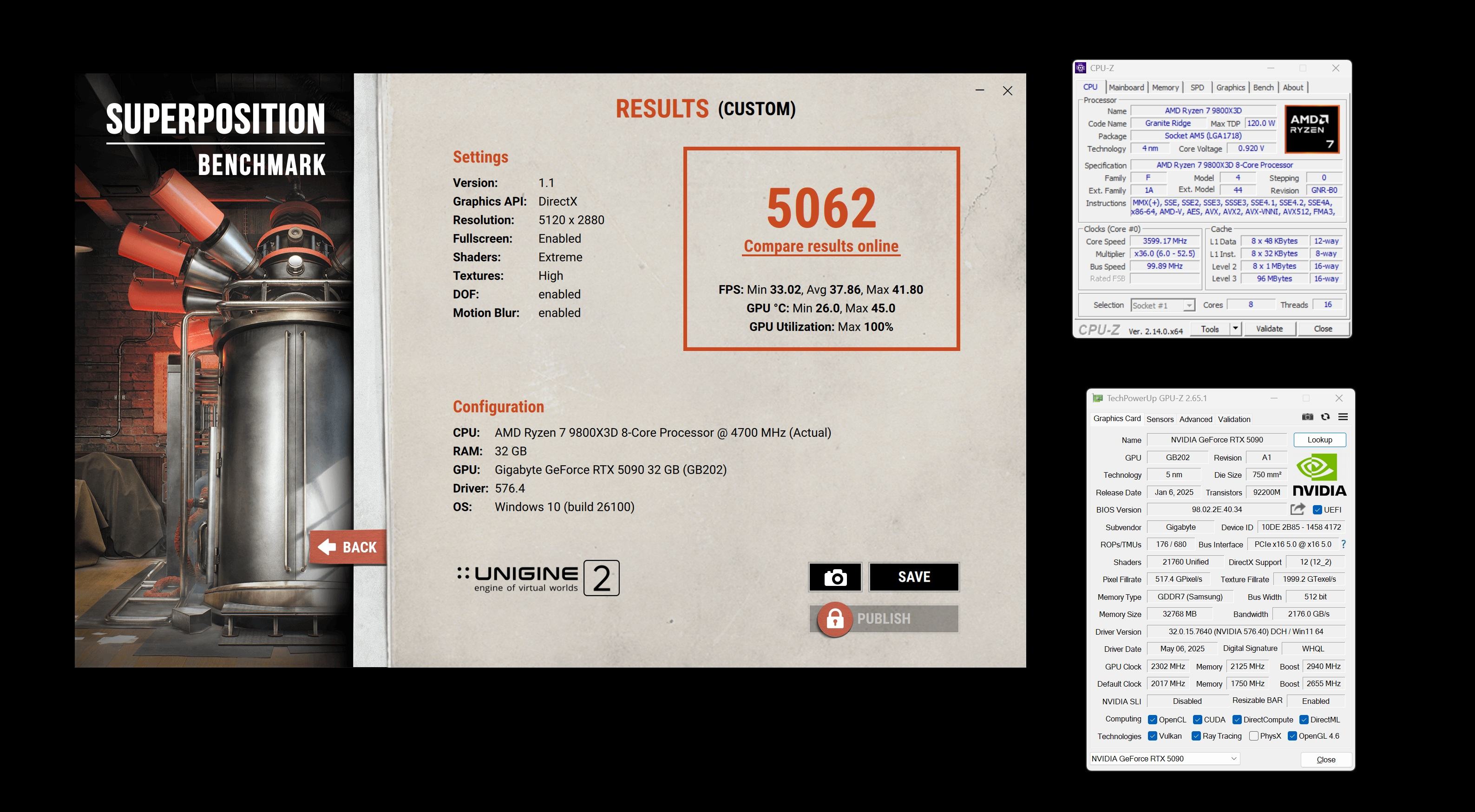

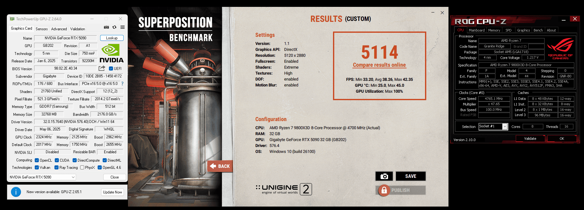

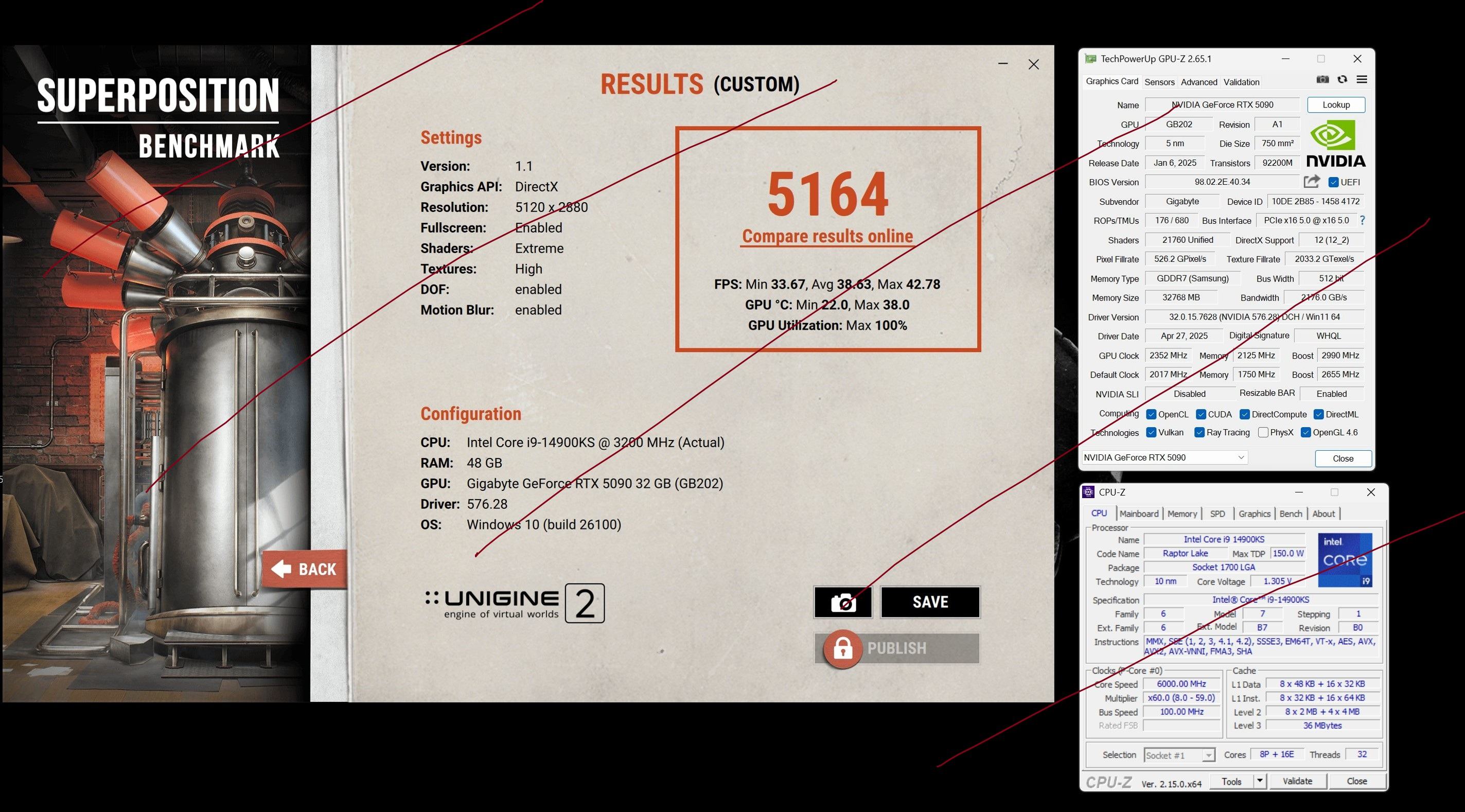

Carapao│5114 Gigabyte 5090 Waterforce WB │ 3240/2125 MHz (+271) │ Wasser

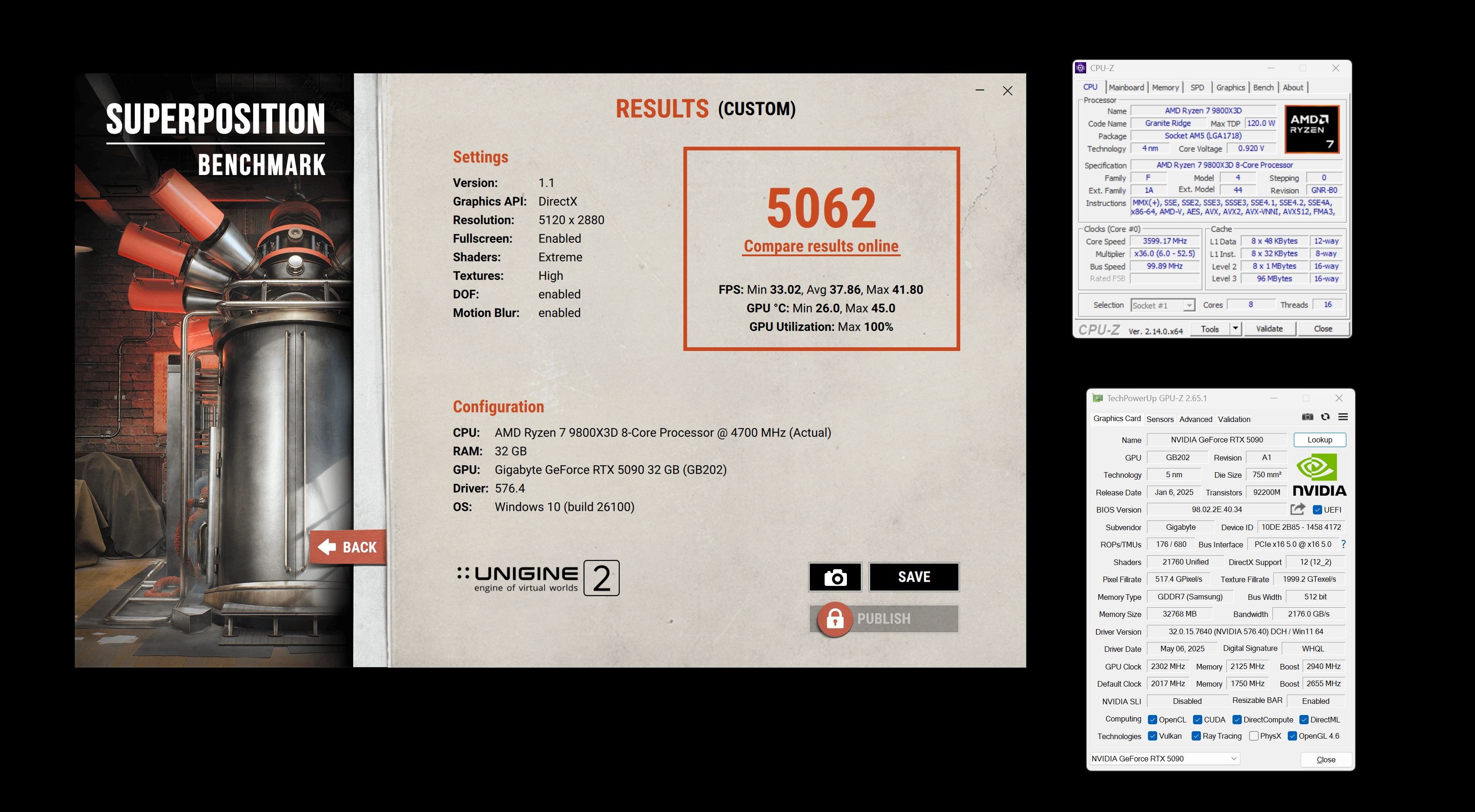

Cheesage │ 5062 │ ASUS TUF 5090 │ 3,240/2,125 | Wasser

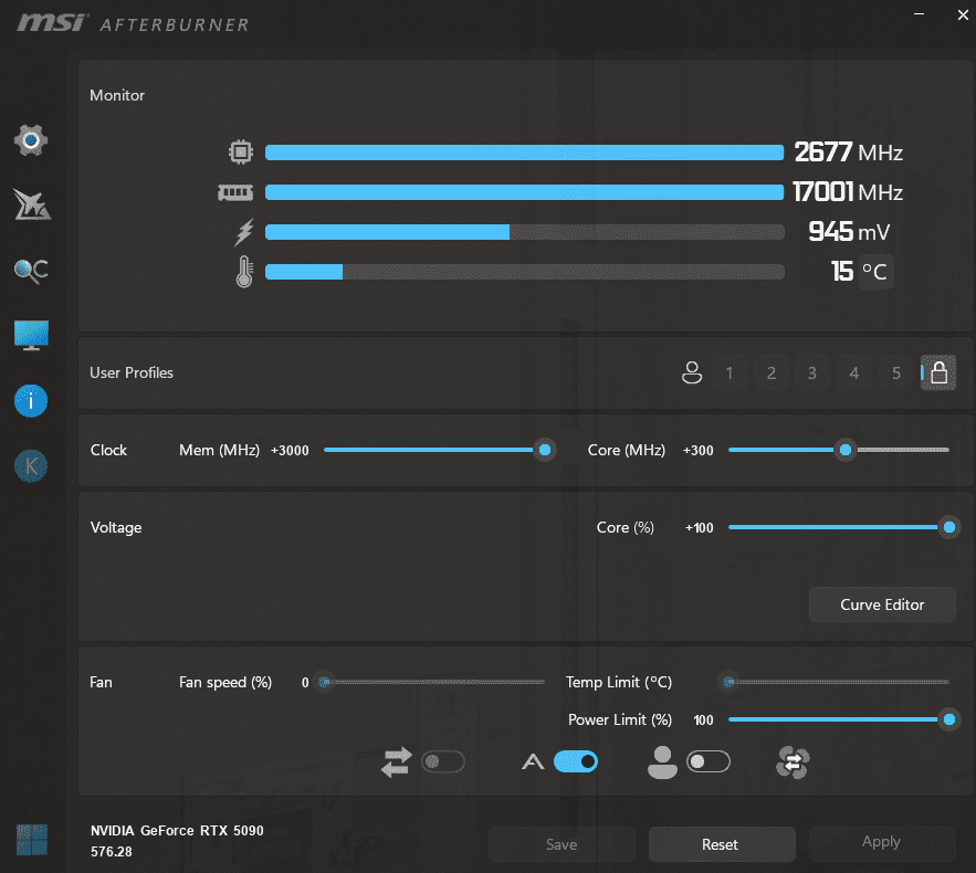

I just don't understand the data from MSI Afterburner, it shows me incorrectly, only HWiNFO64 managed to see in one of the tests a power consumption of 825 watts.
Here are some pictures and results after the modification. One resistor was glued crookedly and I left it like that for fear of damaging the main one.
The voltage does not move by more than 1.09 millivolts, before the modification it was still that much and now I don't know if it shows it correctly.
825 watts are shown here

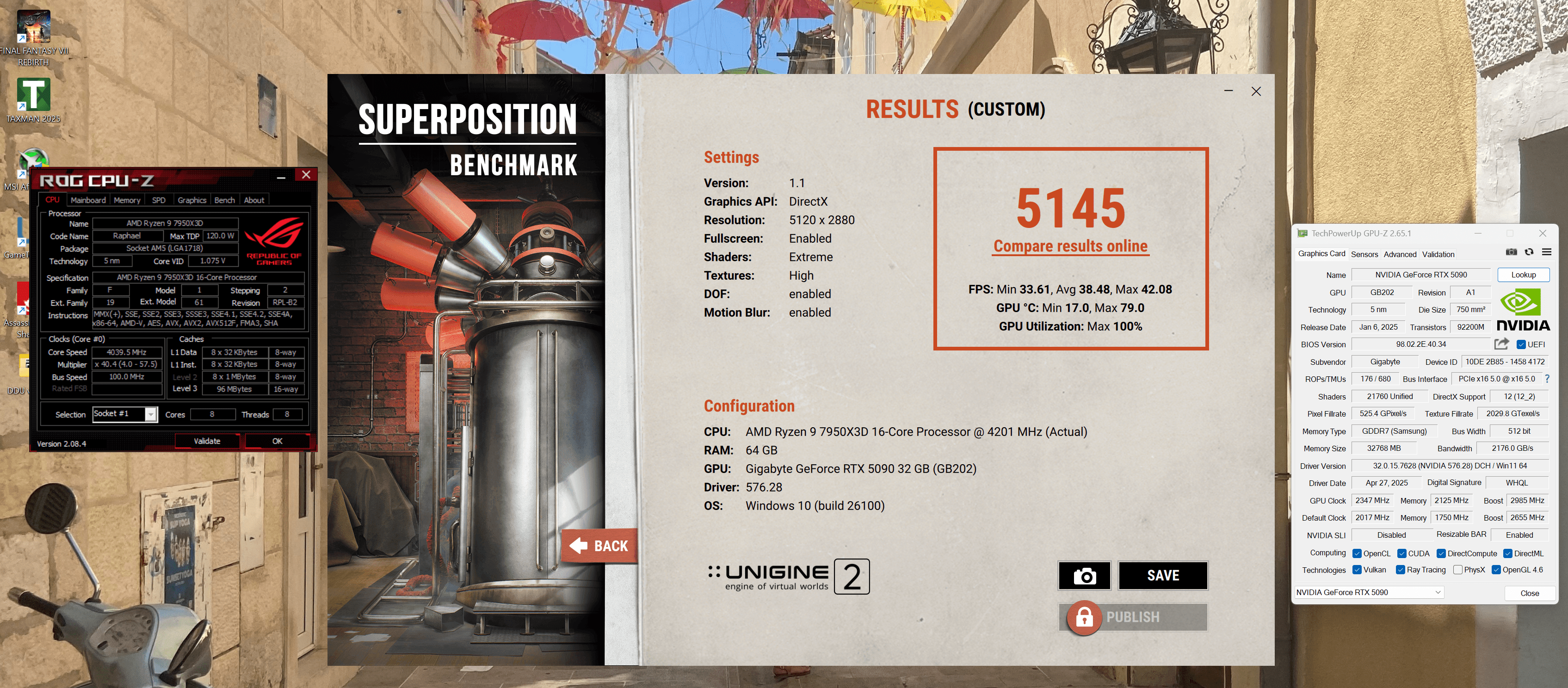

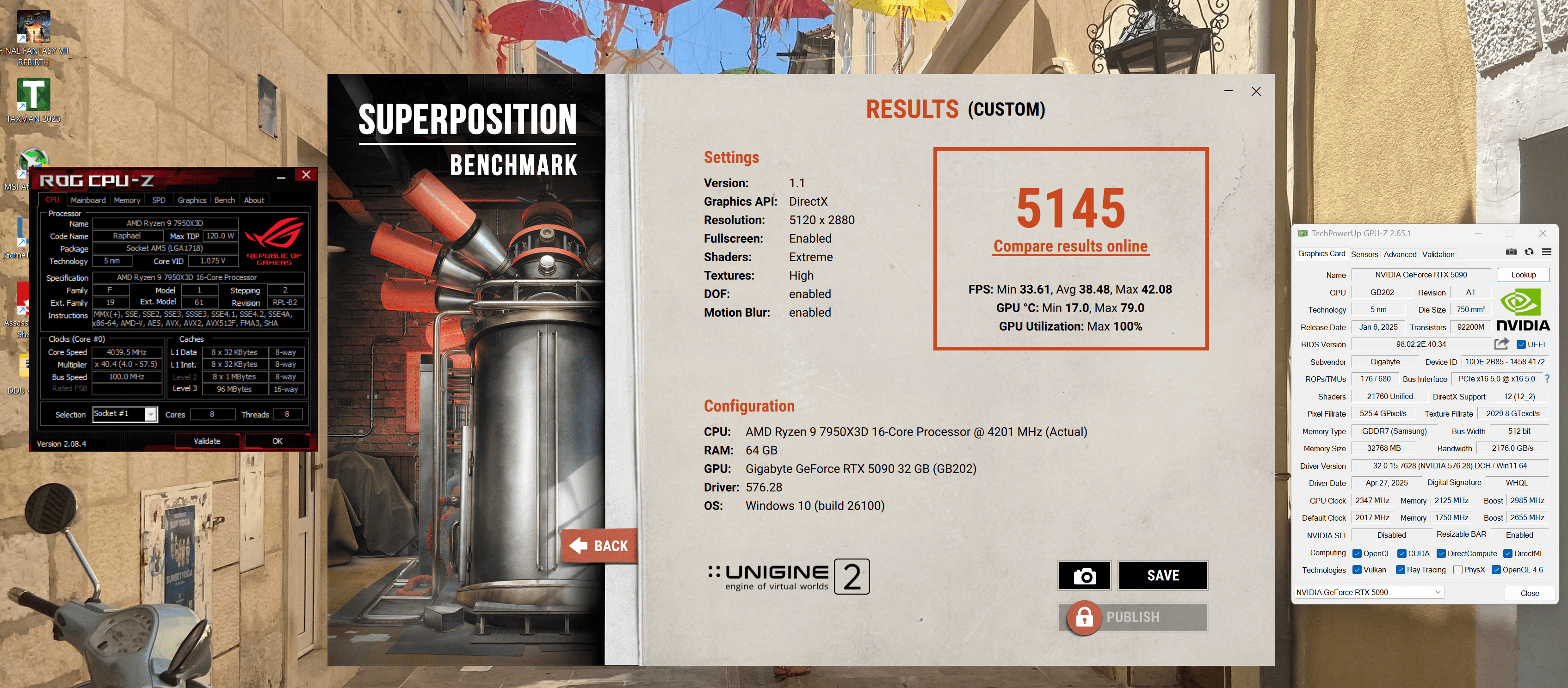

Spirit1984 │5145│ASUS ASTRAL OC │ 3350/2125 MHz │ Luft (cold Air 6°C)
Max Peak 1184 Watt, aber wie gesagt immer noch scheisse gelötet. Hier hat die cool Air massiv geholfen

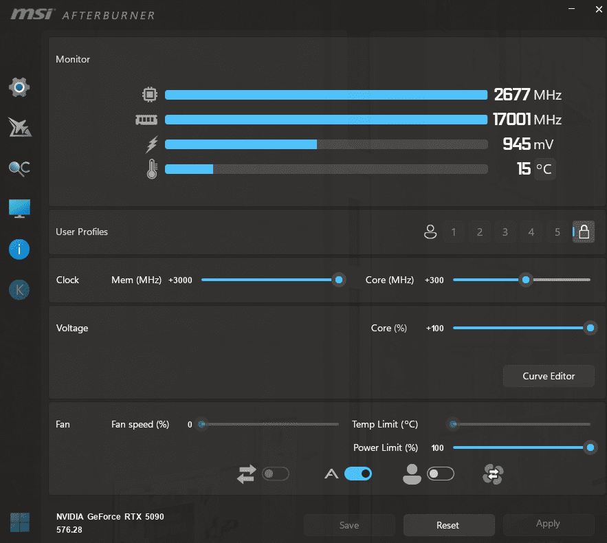

Ich hab nun mal stumpf im AB den RAM auf +2000 und Core auf +285 gesetzt und komm' bei SP hier raus:
Ist das ok?

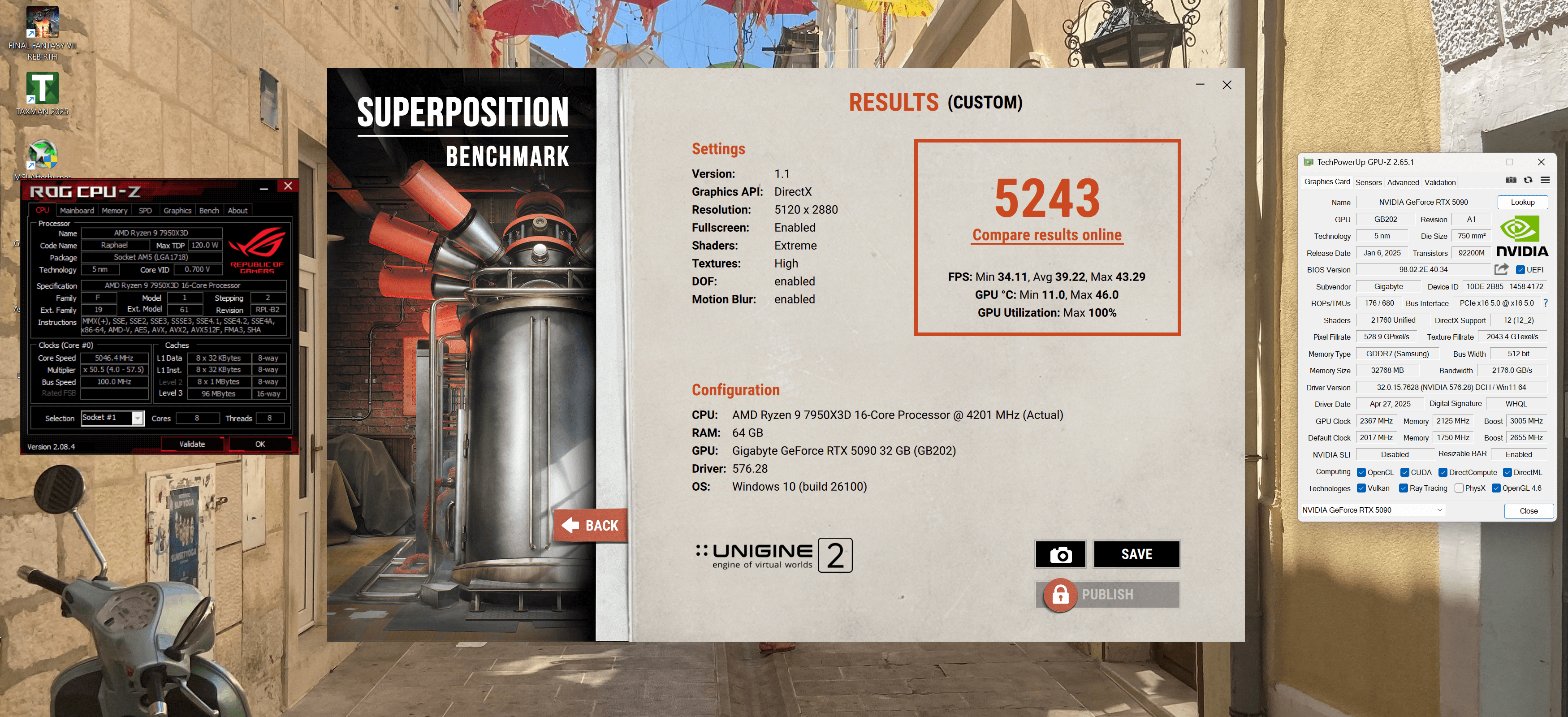

Erstmal hier für die Liste^^
Spirit1984 │5243│ Asus Astral OC │ 3367/2125 MHz │ Water 0°C

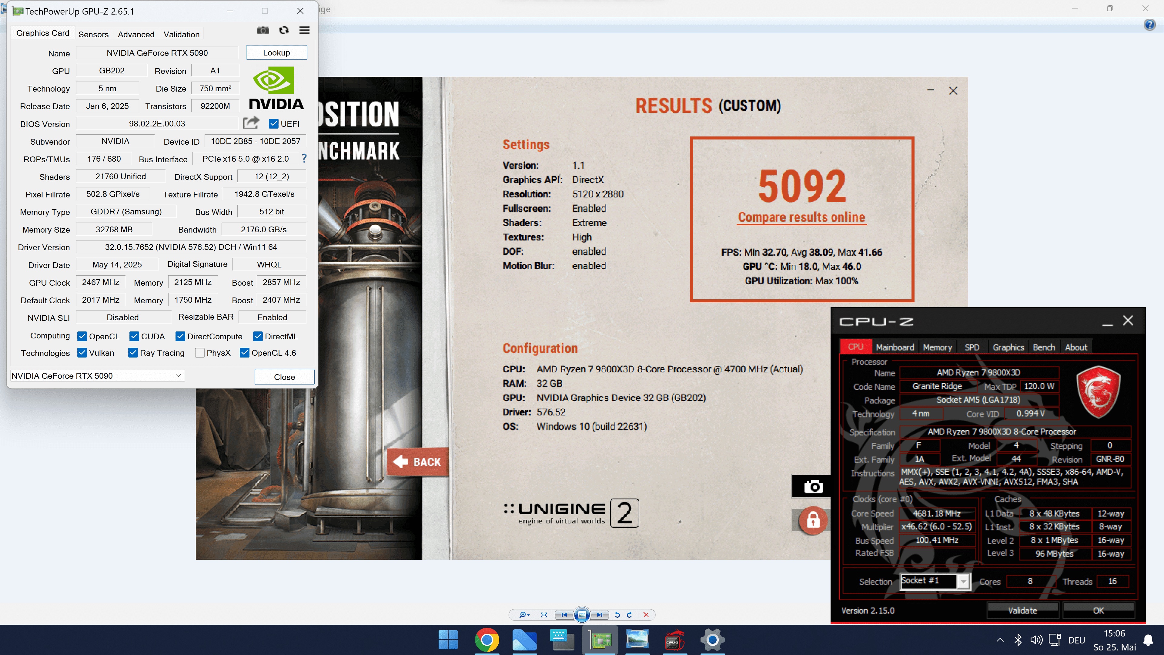

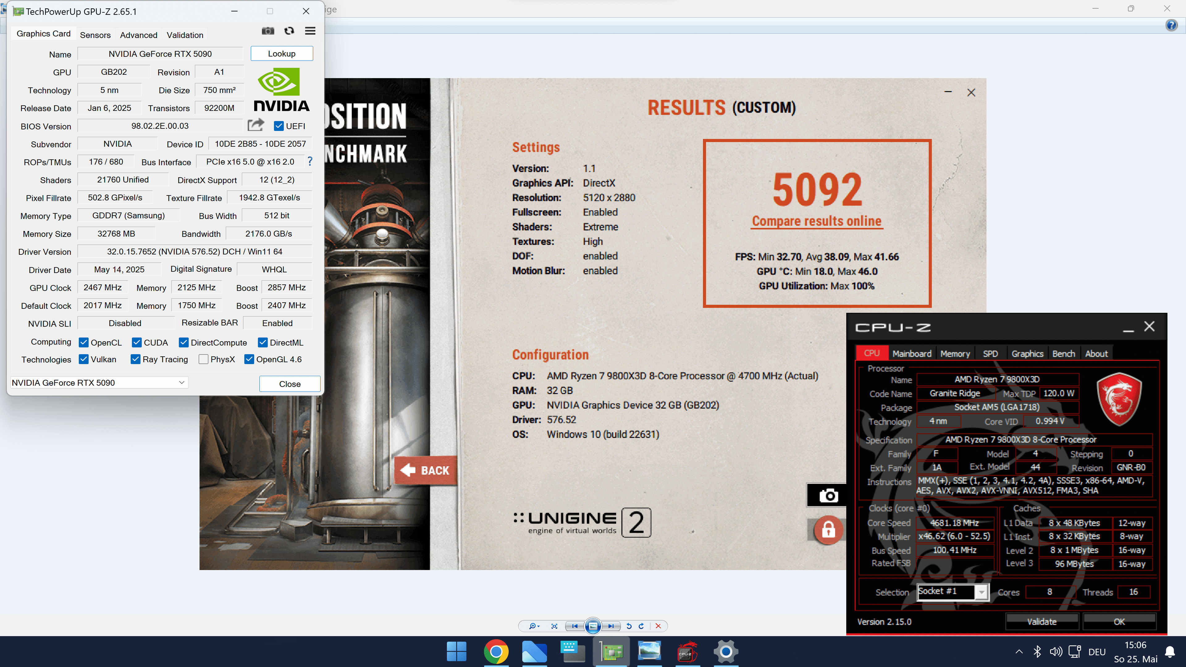

sYnSBG │5092 │ Nvidia 5090 FE │ 3335/2125 MHz │ Wasser

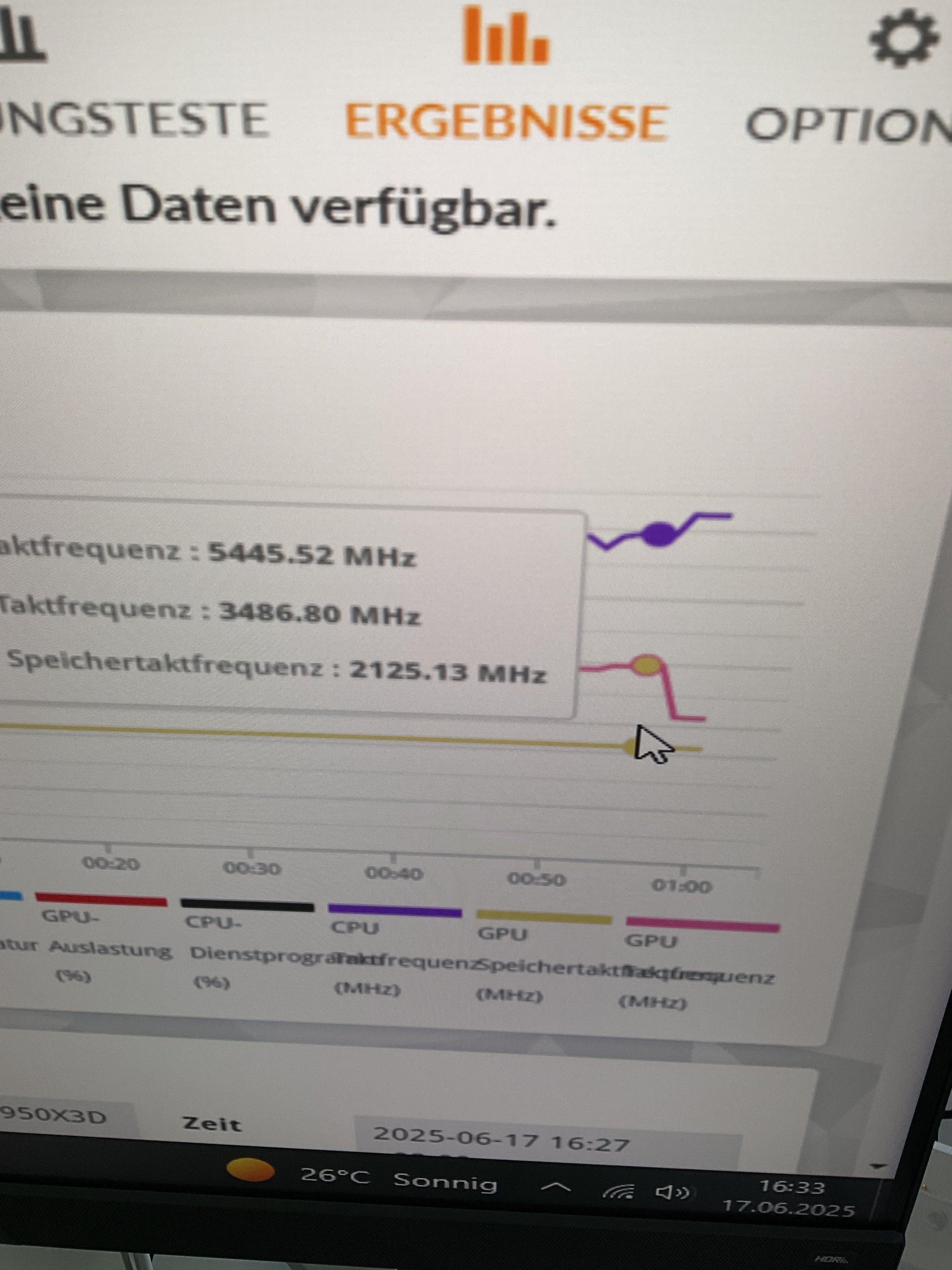

Hier das Ergebnis. Es lagen hin und wieder 3120mhz an, also mehr als in Time Spy Extreme. Max volt war 1.0600V
Was heisst das jetzt?
Ok also neues NT?
