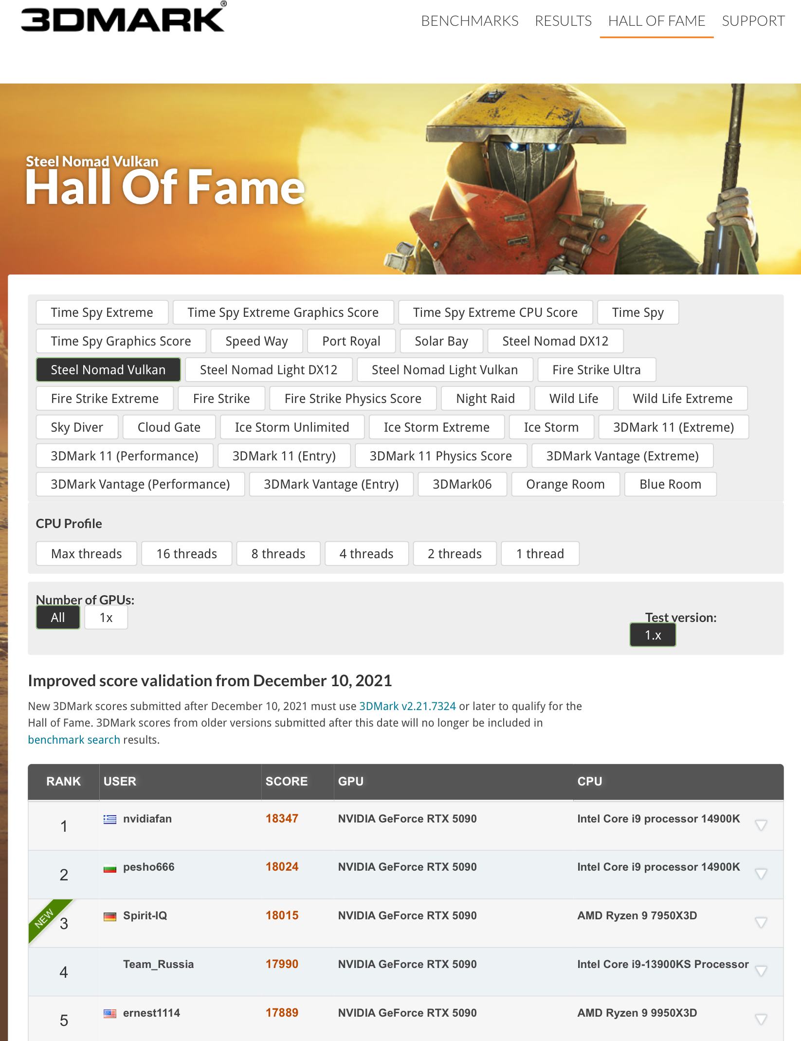

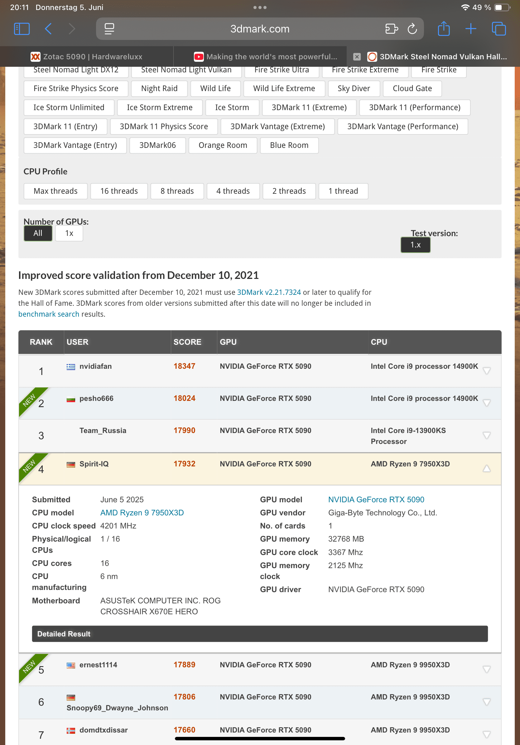

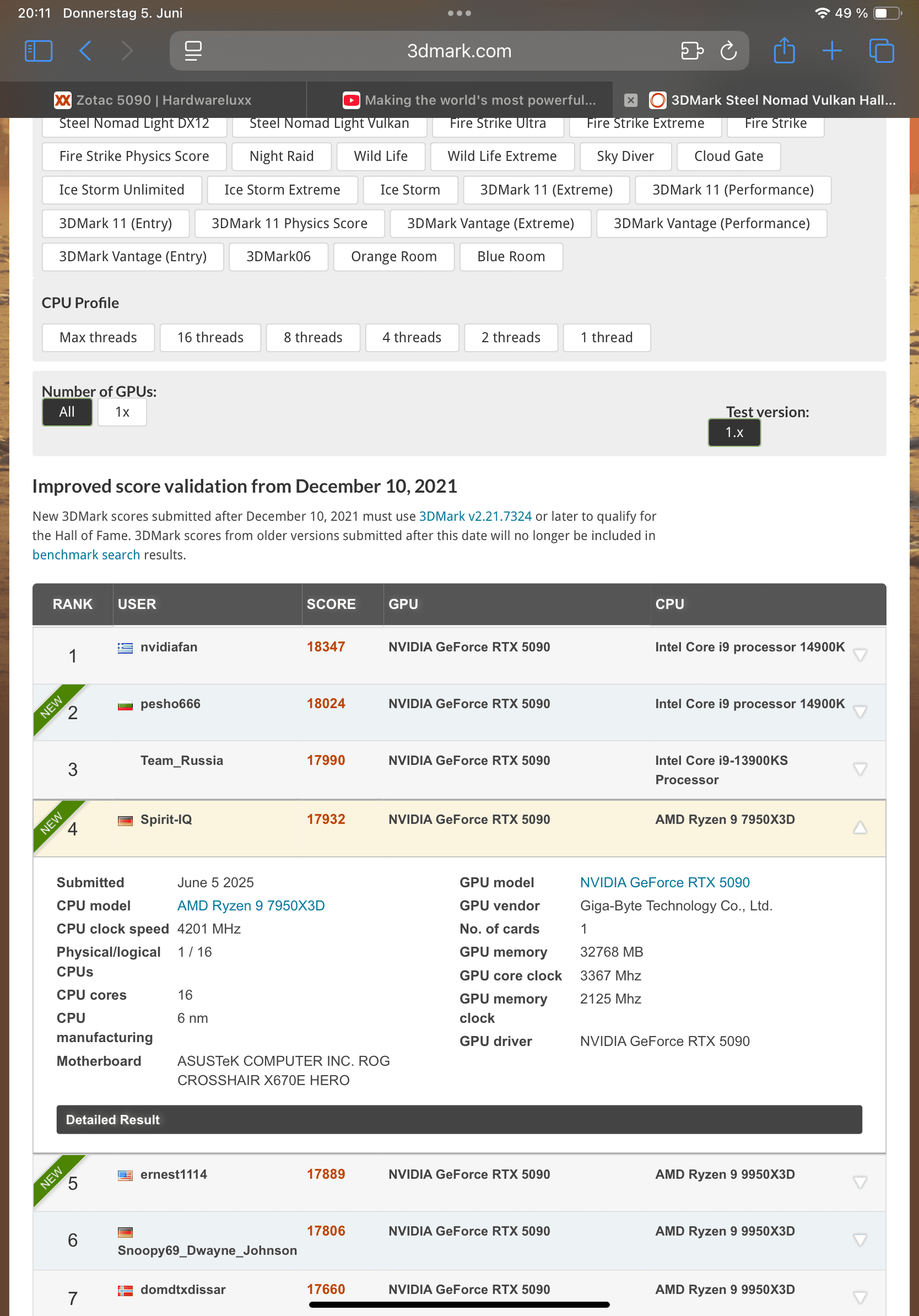

Ich war gerade fleißig und habe meine neue Kühllösung ausprobiert 😎
@PESHO666 ich komme 😂😂😂

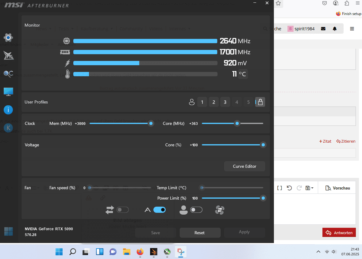

Erstmal Windows 11 21h2 ohne Dreck installiert, verursacht aber sehr viele Fehler die man studieren muss, ordentlicher 360er/55 Radi mit gutem Durchfluss montiert und an den Aircooler befestigt, 2 Apex Pumpen und 2 Liter Ausgleichsvolumen, dann die ganze Rotze auf ca. 10 grad runter gekühlt (dauert ca. 10 min und hält dann die Wassertemperatur konstant auf 10grad.
Jetzt muss dann bald der Delta Mate her
Der Sweetspot war bei +363mhz auf dem Chip und Gigabyte BIOS
Erstmal Windows 11 21h2 ohne Dreck installiert, verursacht aber sehr viele Fehler die man studieren muss, ordentlicher 360er/55 Radi mit gutem durchfluss montiert und an den Aircooler befestigt, 2 Apex pumpen und 2 Liter ausgleichsvolumen, dann die ganze rotze auf ca. 10 grad runter gekühlt (dauert ca. 10 min und hält dann die Wassertemperatur konstant auf 10grad.
Man muss mega aufpassen, dass der Takt nicht über 3420mhz kommt, sonst stürzt sie ab.
Je kühler desto besser, die Peaks über 3420mhz kommen nur ab ca. 48 grad

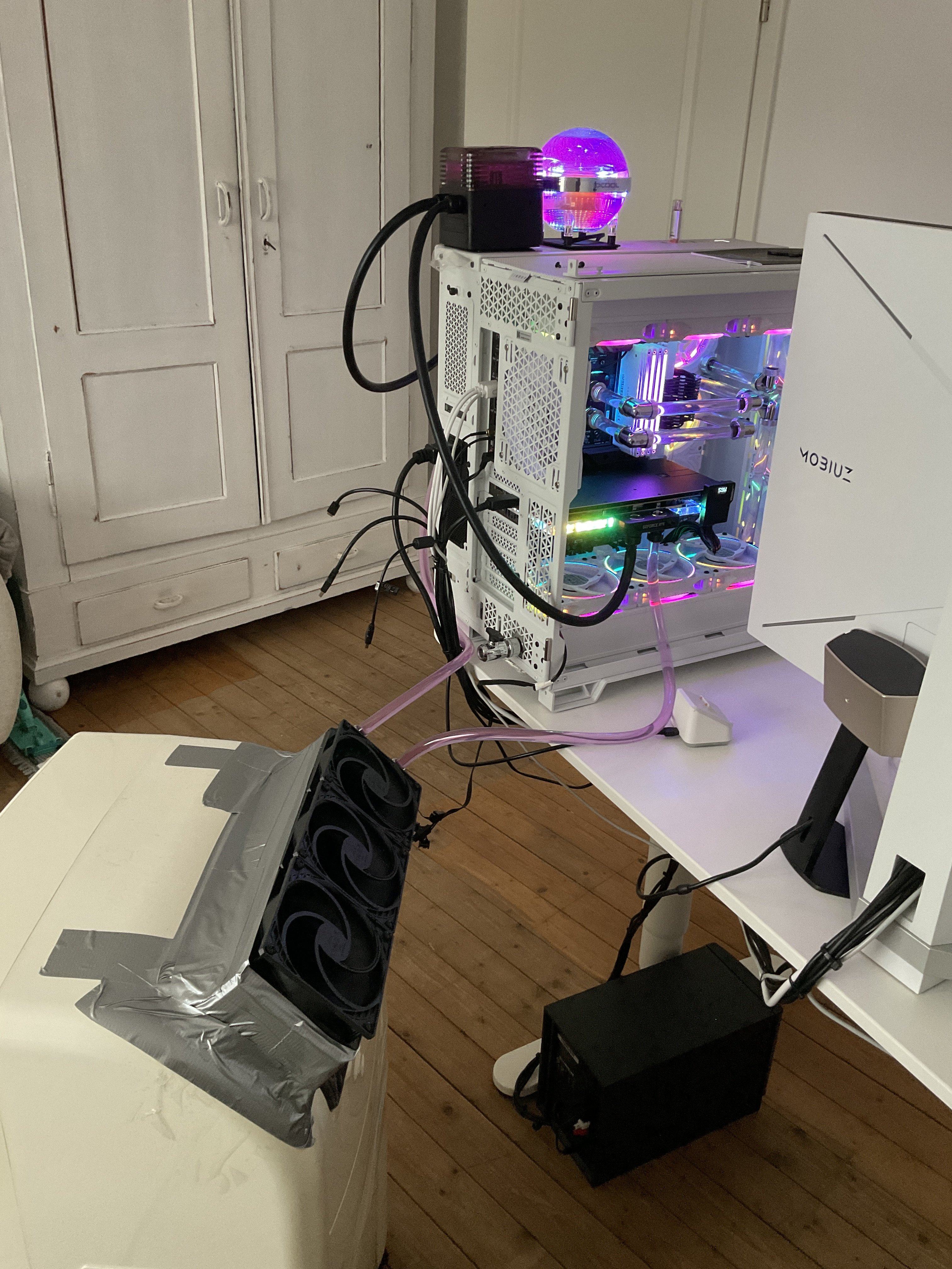

Hier noch ein Bild von der Konstruktion 😂😂😂😂, meine Frau bekommt die Krise 🤣🤣🤣
Die Schläuche müssen unbedingt außerhalb verlegt sein, sonst haste Kondensat im Gehäuse.
Der Kühler kondensiert nur leicht, das geht.

@xtremefunky hoffe das ist alles nicht zu weit weg von deiner Treadvorstellung.

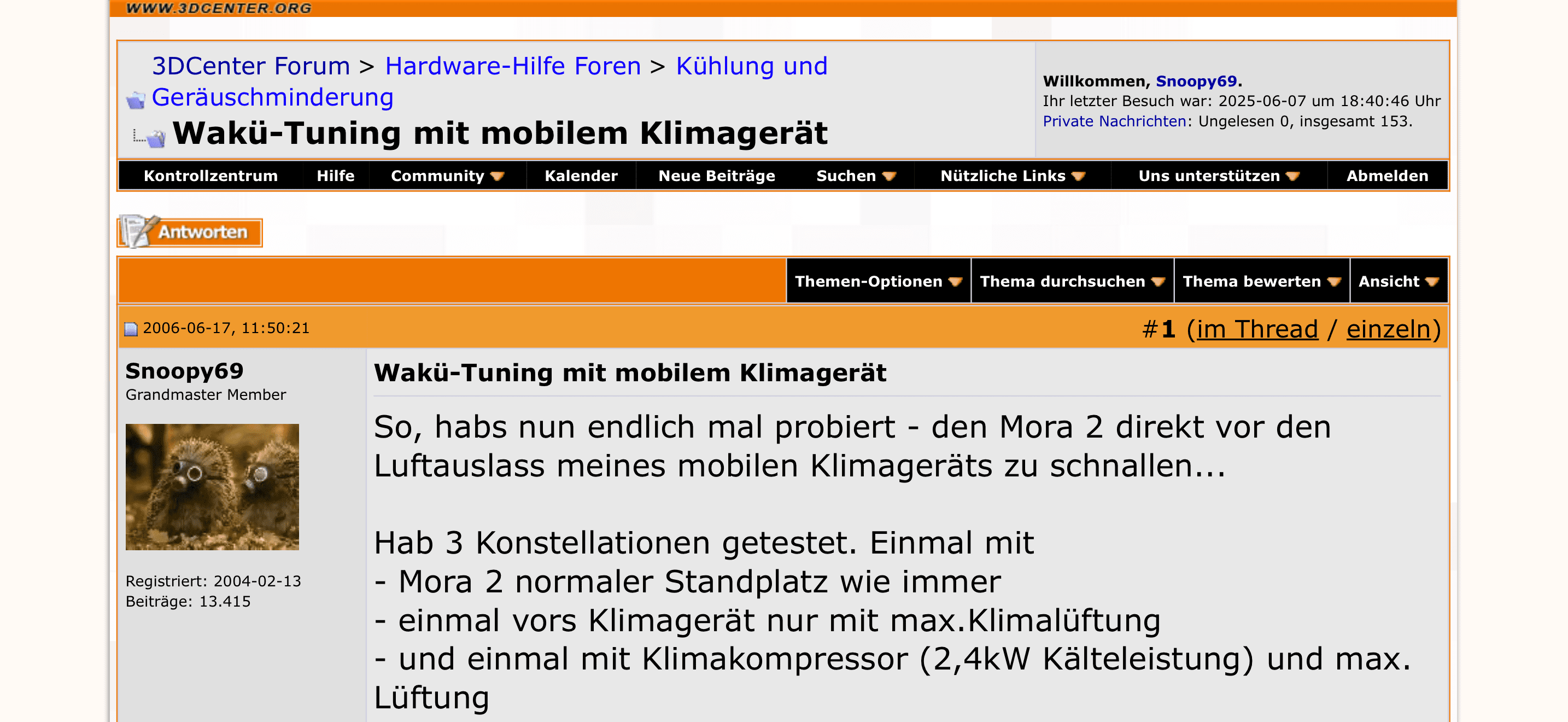

Das war damals mein erster Versuch… ;)
Ich kannte auch keinen, der sowas gemacht hat
Gabs wahrscheinlich aber schon lange vor mir
In meinem Fall bekommt der Radi wirklich 100% 4-6Grad kalte Luft
Ok aber mit 14 grad im Zimmer

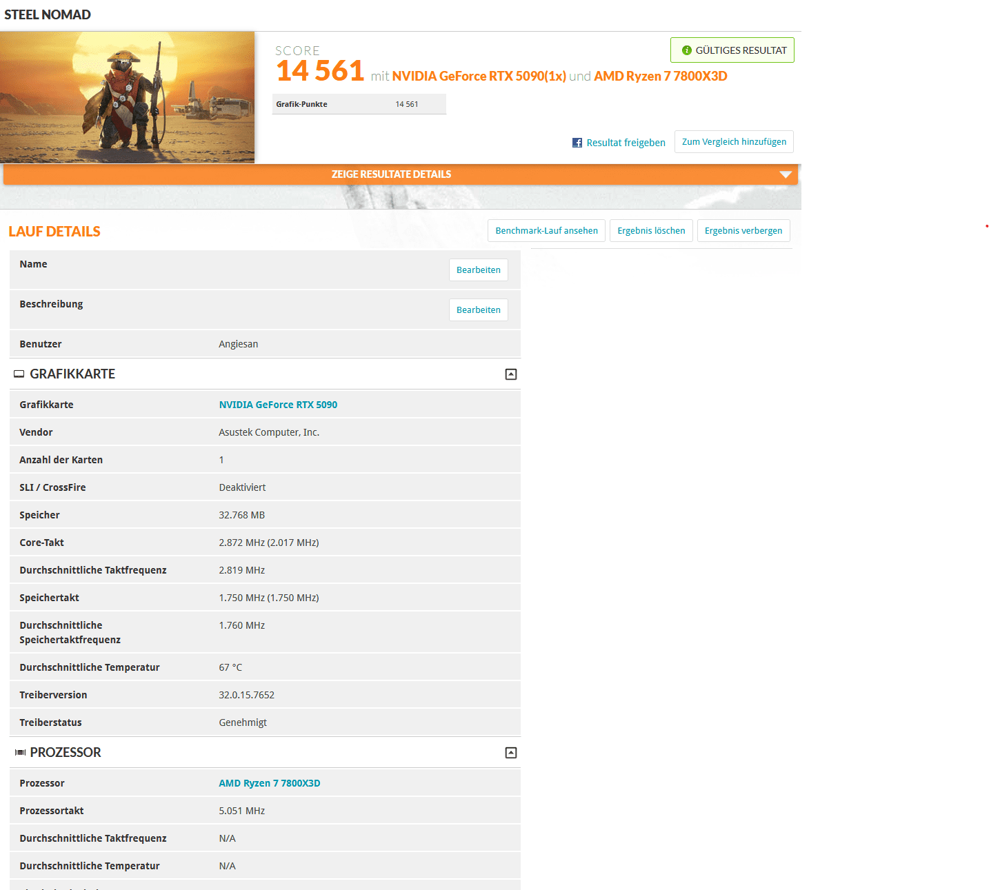

Für Steel Nomad machst du eine Curve oder bewegst du nur den Taktschieber?
Danke Dir, das war zuerst mal nur so getestet habe auch eine Kurve erstellt dann macht die Karte etwas mehr Pünktchen, dass was ihr hier abliefert, da muss ich noch eine Generation warten und ist auch nicht meine Ambition. Für den Alltag ist das aber nix für mich. Bei Games die wirklich fordern, zieht die dann ihre Standard 575 Watt und dann ist auch die TUF nicht mehr leise (ca. 1600-1700 RPM). Wenn ich auf 80% PL gehe kommt die nicht über 1200 rpm und das finde ich ganz ok. Für mich ist die Haupmotivation aber die RGB Steuerung, die ASUS Software ist nicht so meins.
Nochmal danke für den schnellen Upload!

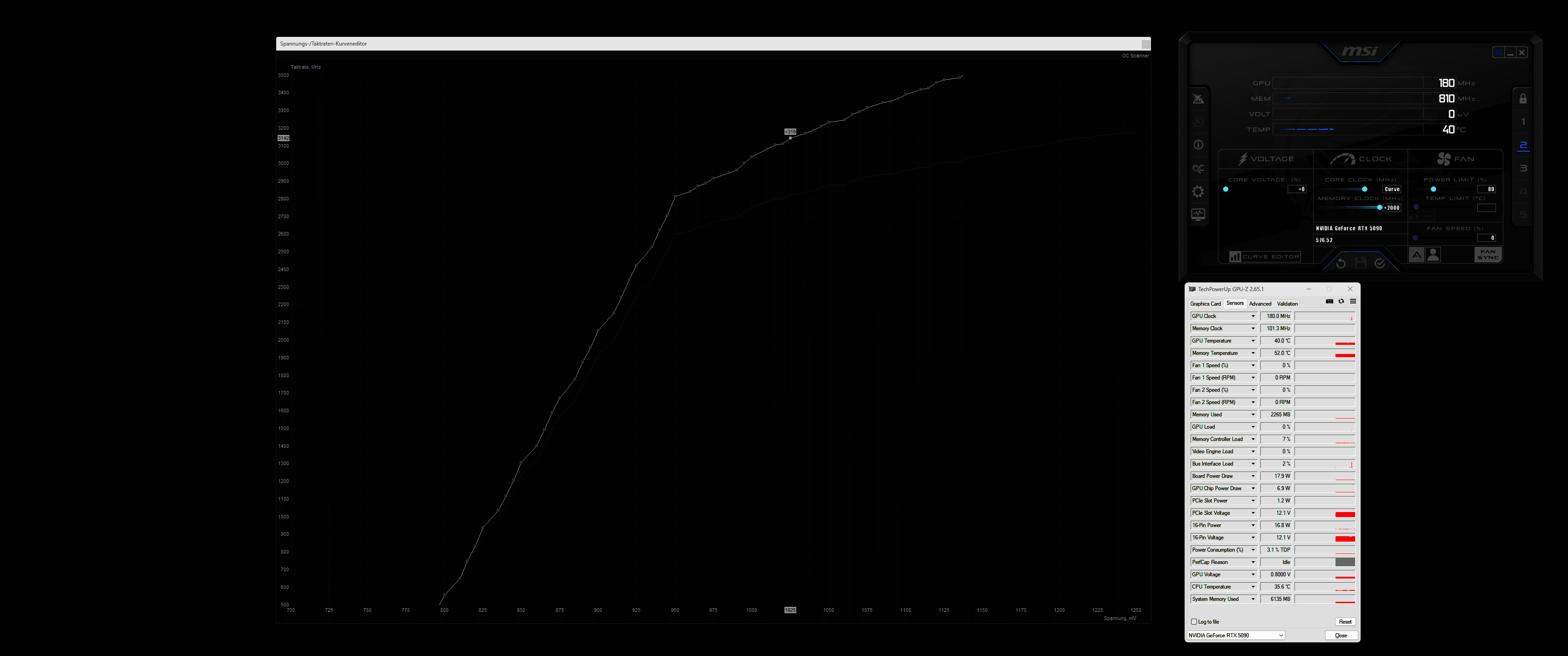

Und hier mal wie die aktuell bei mir für den Alltag läuft, das endet dann meist bei irgendwas um 2800 MHz was schon ein gutes Stückchen schneller ist wie meine alte 4090. Was mir wichtig war auch wenn es nur kosmetischer Natur ist, dass die Karte nach wie vor beim Nichts tun bei 180 MHz bleibt, ich habe die Kurve daher links heruntergezogen, bis sie wieder an ihrem Starpunkt war. Läuft so für mich zufriedenstellend und bei weniger fordernden Spielen liegen auch schon mal mehr wie 2800 MHz an.
Steel Nomad mit 575 Watt.
