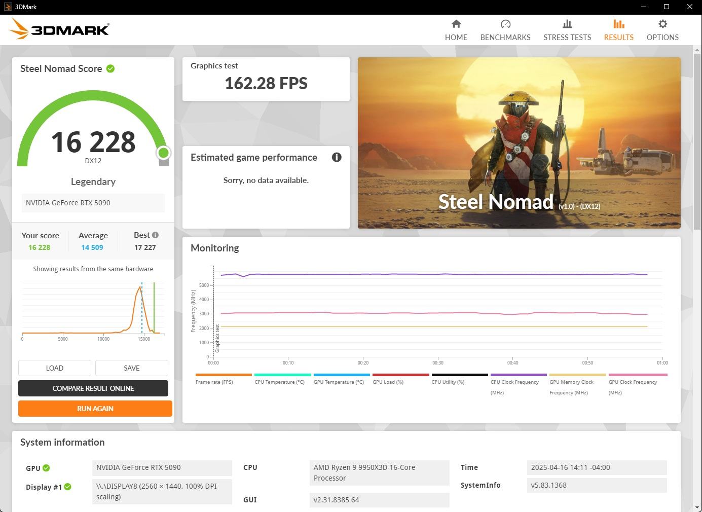

Wenn ich mein Ergebnis von dem mit @DamirRS4 und auch @KedarWolf vergleiche, sehe ich das mein GPU Takt sogar etwas höher war aber trotzdem viel weniger Punkte/FPS:
Einer ne Idee woran das noch liegen könnte ?
Es ist bei der Generation schon etwas komisch. Indeed.
Kedar hat beim Superposi auch deutlich mehr Takt als alle anderen... zumindest angegeben und ne AIO,
dennoch sind die 5000 Punkte nicht in Sicht.
Es ist schon etwas odd alles. Eigentlich, der komischste Nvidia launch ever, wenn man ehrlich ist.
So Treiberproblematiken und GPU-Weirdness bin ich eigentlich nur von AMD gewöhnt (habe only AMD ne Dekade von 2010-2020 benutzt. Darf sowas sagen).
Das war jetzt auch kein lucky Run, die letzten zehn Steel Nomad Ergebnisse liegen alle zwischen 16200 bis 16400 Punkten in DX12.
Nächstes Ding zum Testen.

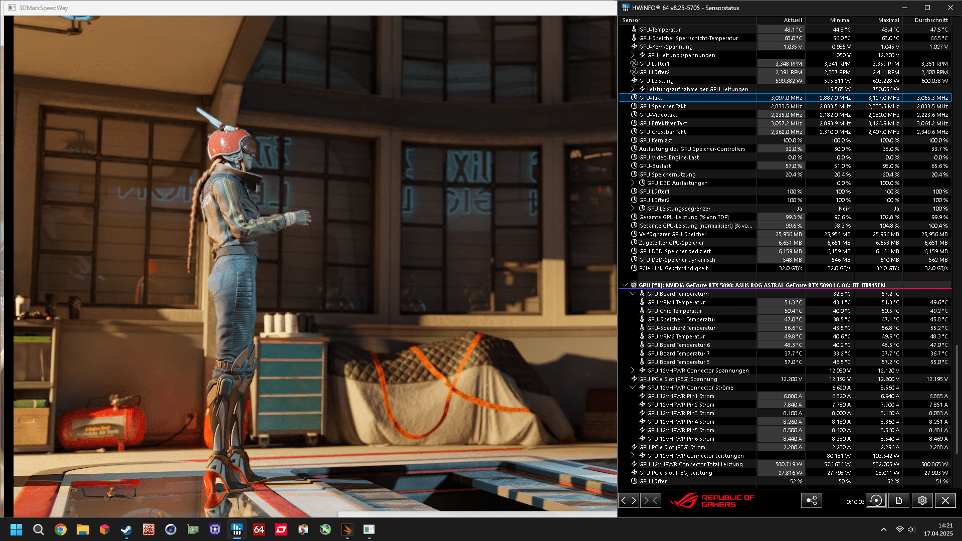

@X909 ich Check auch mal wieder die GPU Temps aus. Dann hat man sogar Werte von Asus „Hauseigener“ Wasserkühlung

2. Bild sind die Temperaturen. Wieder 10m Speedyway loop. Gleiches Voll OC wie bei der "normalen" Astral.

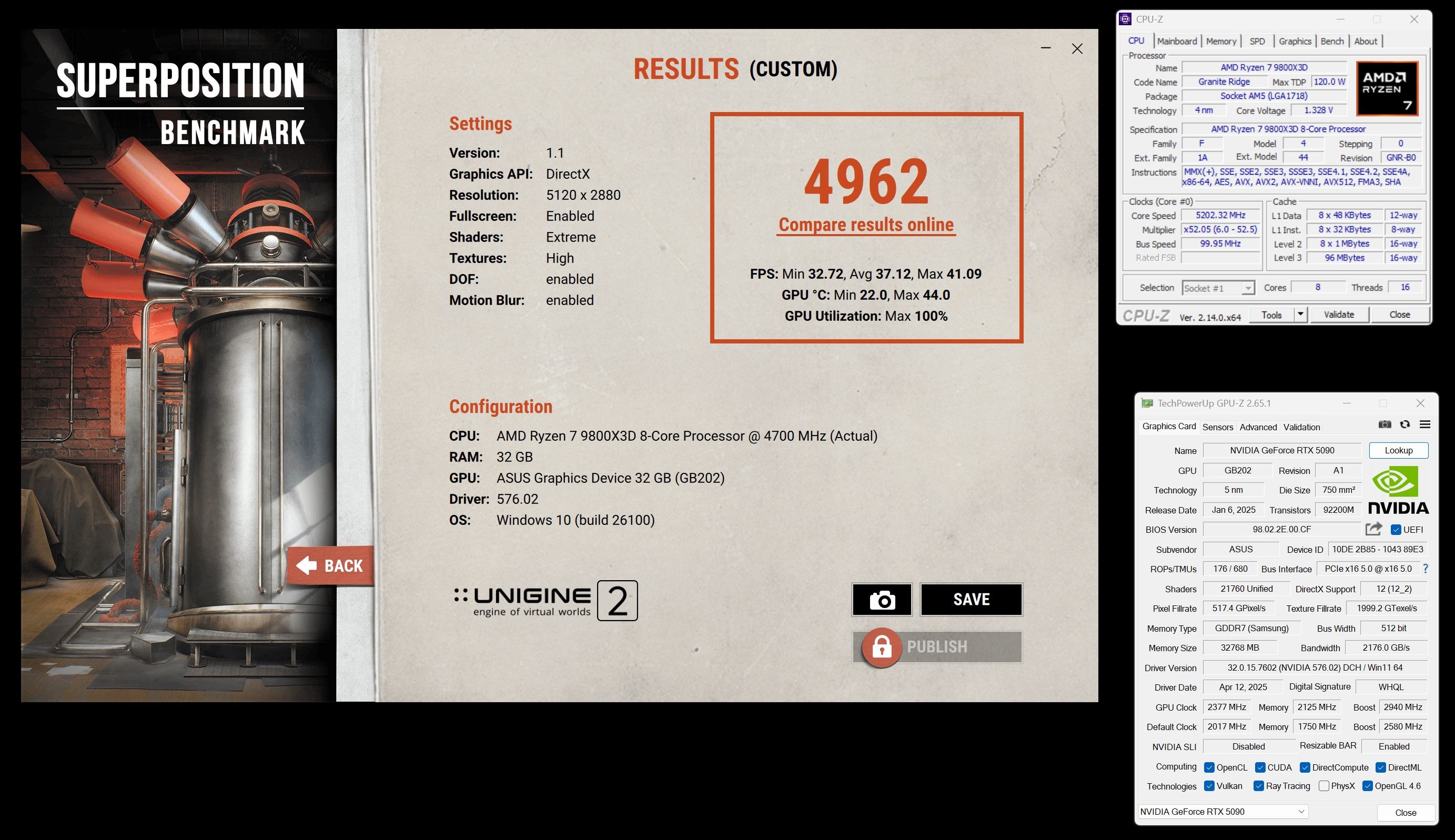

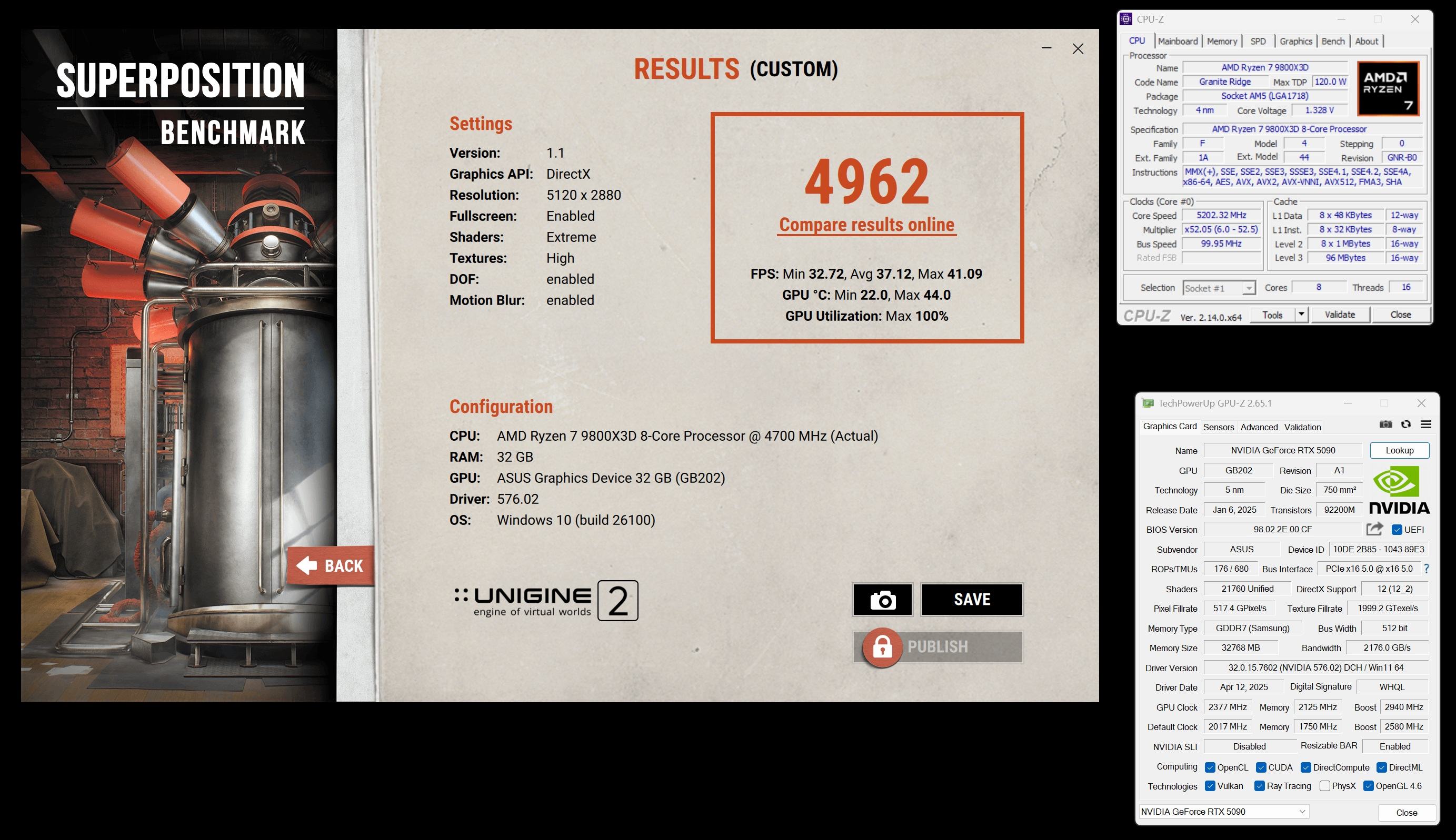

Cheesage │4962 │ ASUS TUF @ Astral OC BIOS │ 3270/2125 MHz │ Wasser (22 C)
Ihr bekommt trotzdem sehr gut Punkte raus... also scheint so, dass die Karten gut gekühlt irgendwie zwischen 4900 und 4950 abliefern, egal wie viel oder weniger der Offset slider zulässt.
Temperatur macht auf jeden Fall einiges aus, hatte vorher +100/1000 als Daily unter Luft, das ergab im Superposition 4634 Pkt.
Gleiche Settings nur auf Wakü, knapp 20 Grad weniger Chiptemp = 4835 Pkt.
Niedrigere Temp senkt den Stromverbrauch und gibt somit mehr Spielraum um den Takt in hohen Lastszenarien zu halten.

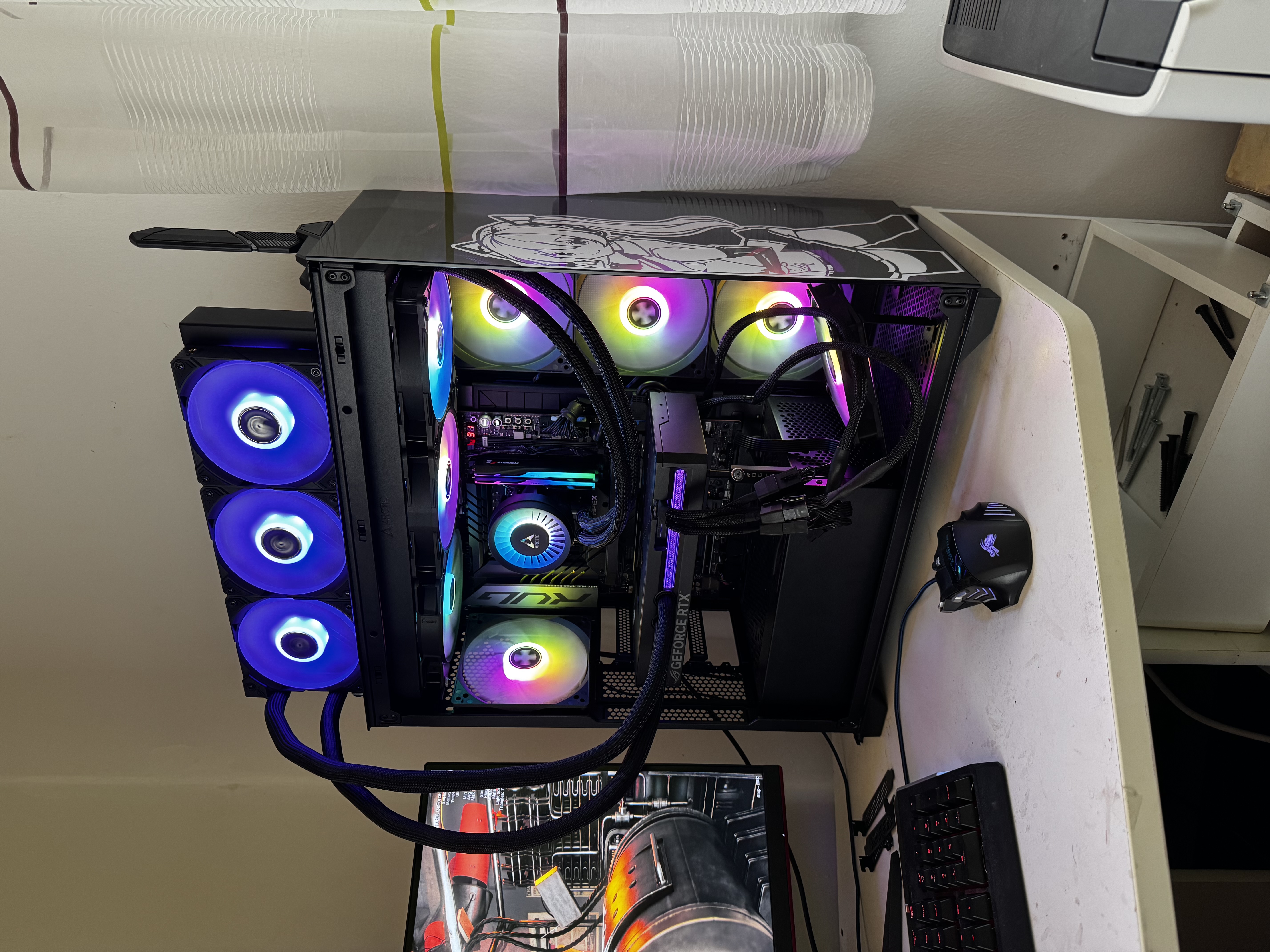

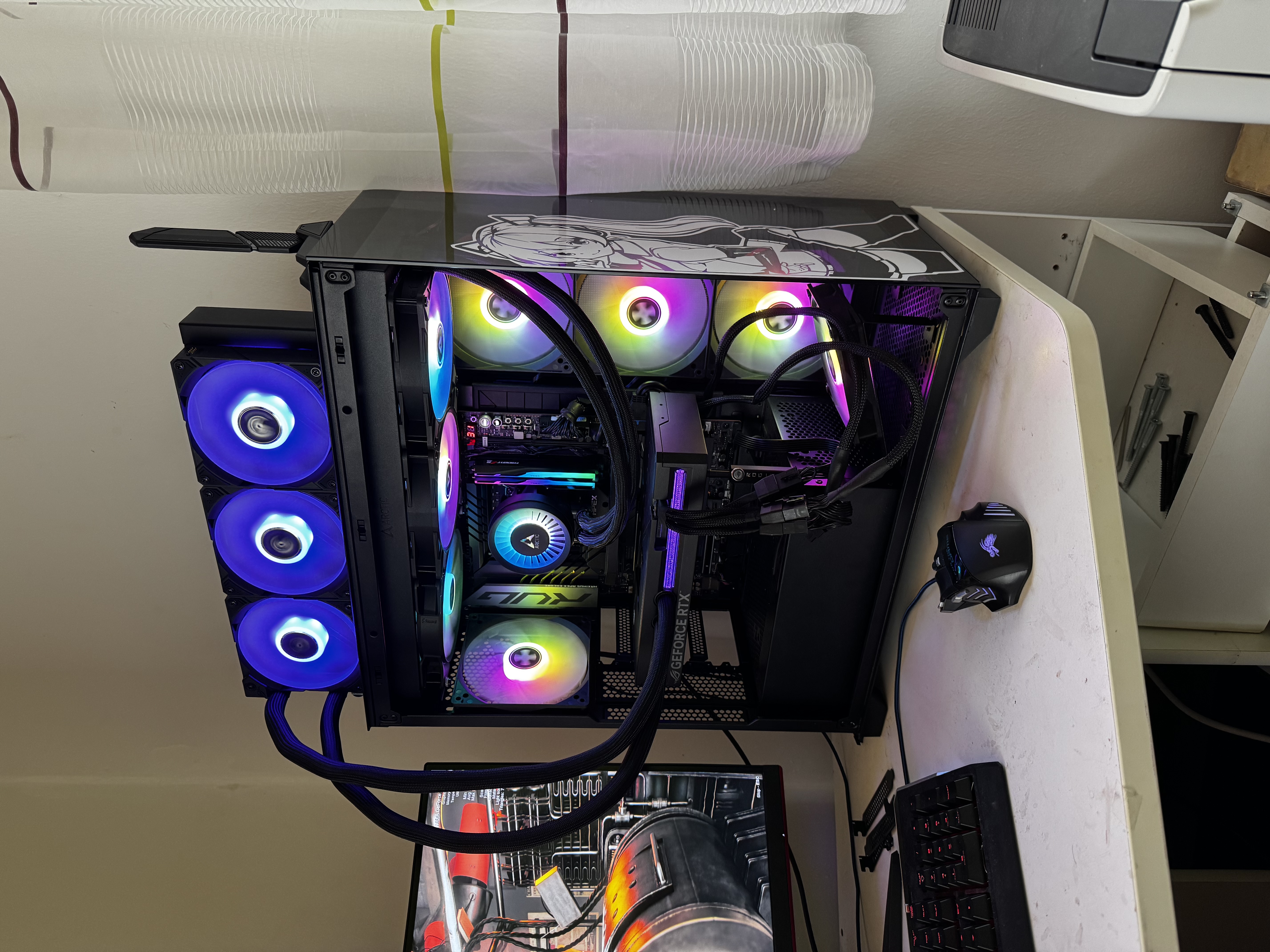

Hab den Radiator heute Nacht von der LC einfach mal nach draußen gehangen.

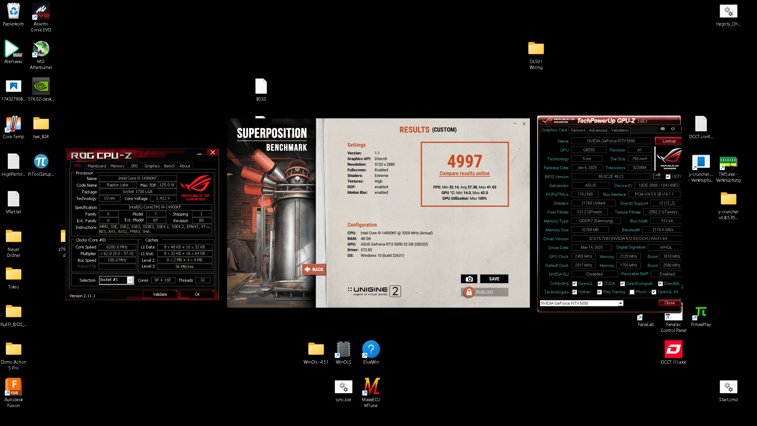

Die 5000 Punkte wollen einfach nicht sein :shot:
Xtremefunky │4997│ ASUS Astral LC OC │ 3310/2125 MHz │ Chilled AIO
