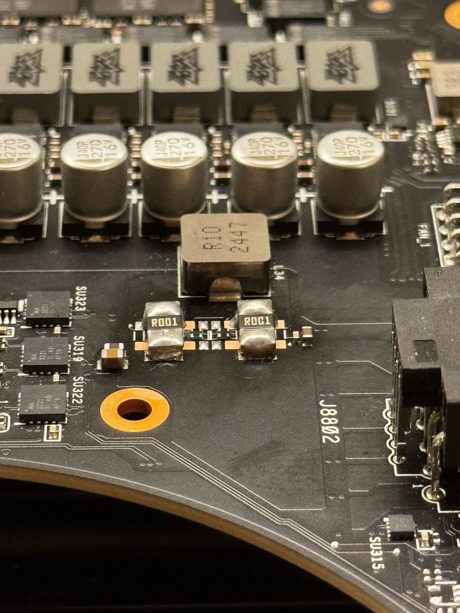

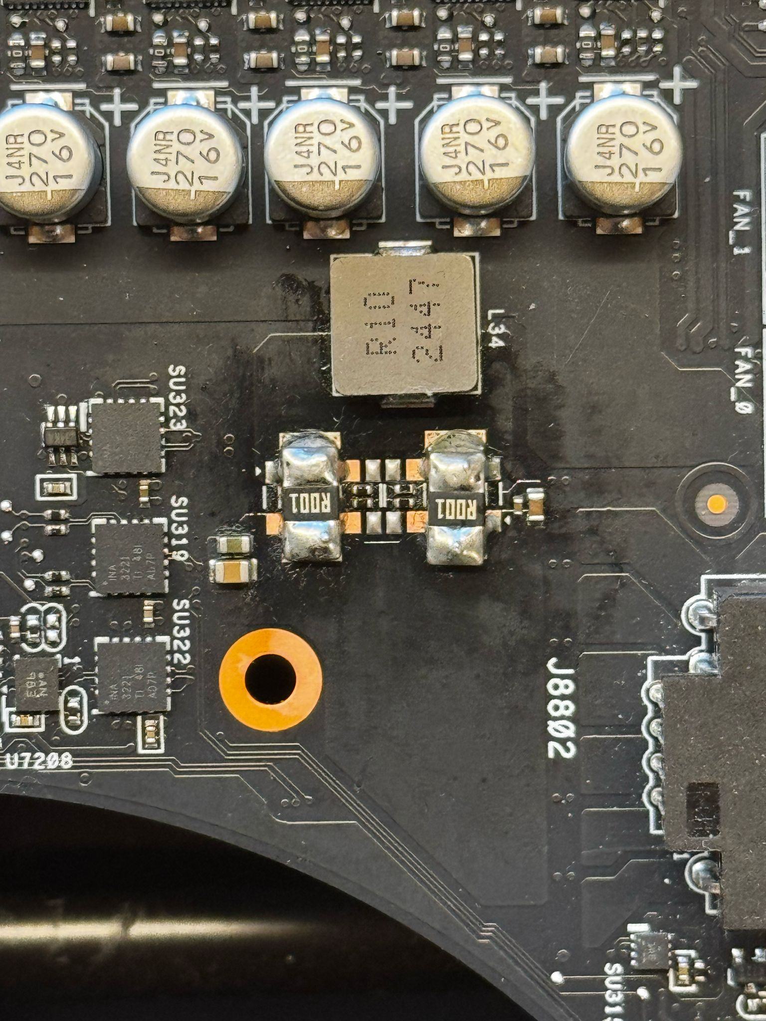

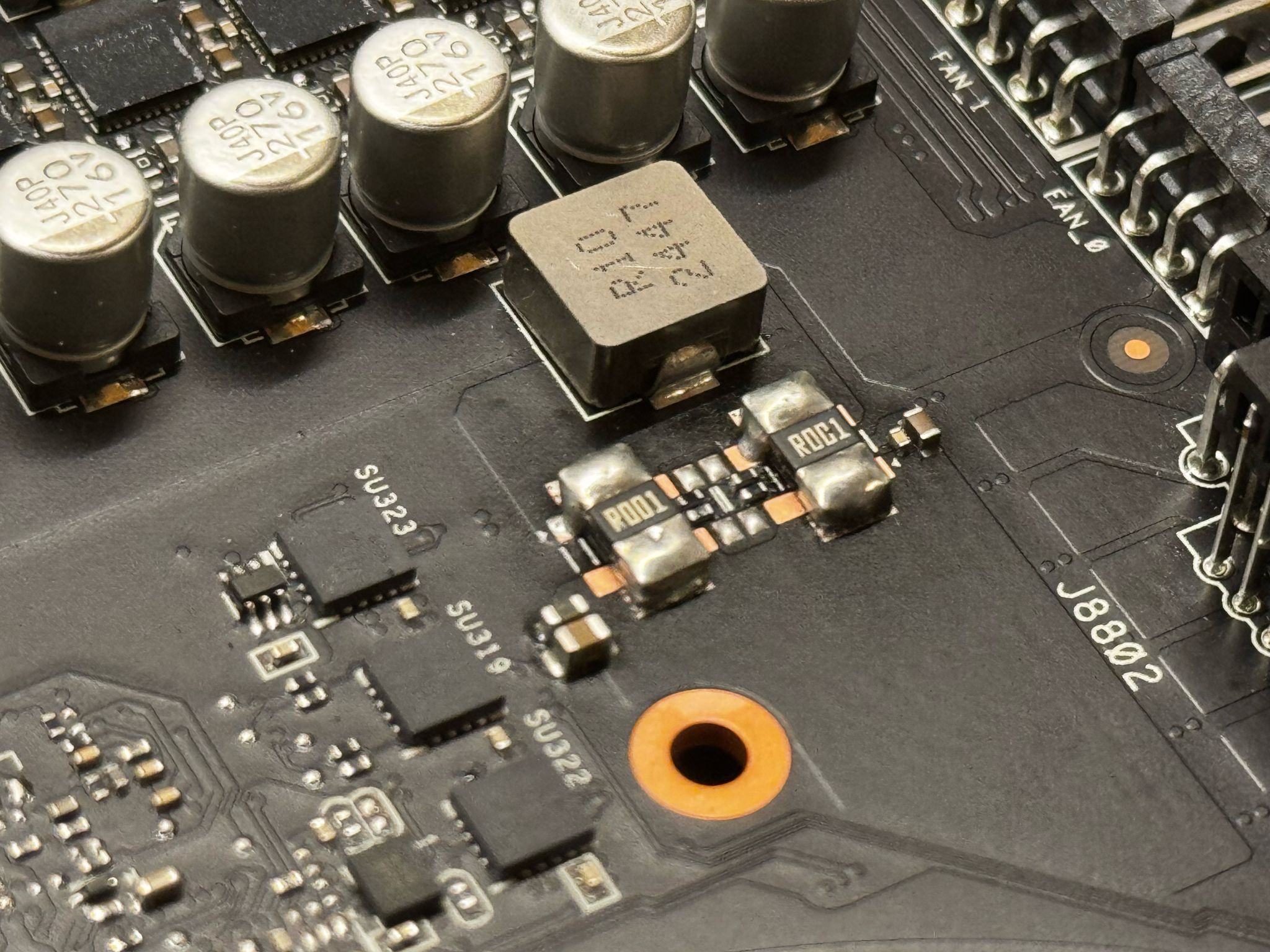

If you ask me... I just used silver conducting paint over the original shunts to reduce resistance by 25-30%. 100% reversible and relatively easy to aply.
kannst du mir mal einen Link schicken? Vllt versuche ich mich auch mal dran, klingt ja relativ easy?
Steht ja alles hier im Thread, Kontakte der Shunt-Widerstände ein bisschen ankratzen (um guten Kontakt zu schaffen) danach einfach die Shunt-Widerstände mit Silberleitlack brücken.
Hier der Umbau von @X909 an einer Astral:
Und hier noch eine TUF:

dass die TUF dieses mal wirklich ein anderes PCB bekommen hat, find ich wild.
Von den shunts hatte ich kein Bild gemacht... EDIT: oh doch tatsächlich xD Das war noch ein Zwischenstand, shunts fertig, Reinigung noch ausstehend.
Die Markierung im Bild des TUF PCB ist ja auch eindeutig. Bzw., die shunts sind bei den 5090 einfachst zu identifizieren. Wer das nicht schafft, sollte die Finger davon lassen. Man sollte sich im klaren sein, dass der Mod die Karte ruinieren kann. Die Shunts sind sehr klein und das Zeug drum herum noch viel kleiner. Und das Silberzeug schmiert, vorallem wenn es eingetrocknet ist wie bei mir. Meinen ersten Mod bei der 3090 hab ich glaube 3x gemacht inkl. Grundreinigung der Karte zwischendurch bis das Ergebnis gepasst hat. Das erfordert schon Fingerspitzengefühl. Ich hab nen MG Chemicals 842AR Super Shield Lackstift. Es gibt aber inzwischen günstigeres Zeug aus China.
Ist das Zeug denn "stabil" sobald es auf den Shunts ist? Oder löst es sich leicht und läuft somit Risiko bei Transport des PCs?
Ist stabil. Das Zeug trocknet zügig und ist dann bombenfest. Kannste dann nur noch abkratzen und mit Lackreiniger/Alkohol komplett entfernen. Es sieht im Zoom halt nach Ghettomod aus aber ich mag die Methode, da minimalinvasiv, stabil und reversibel.

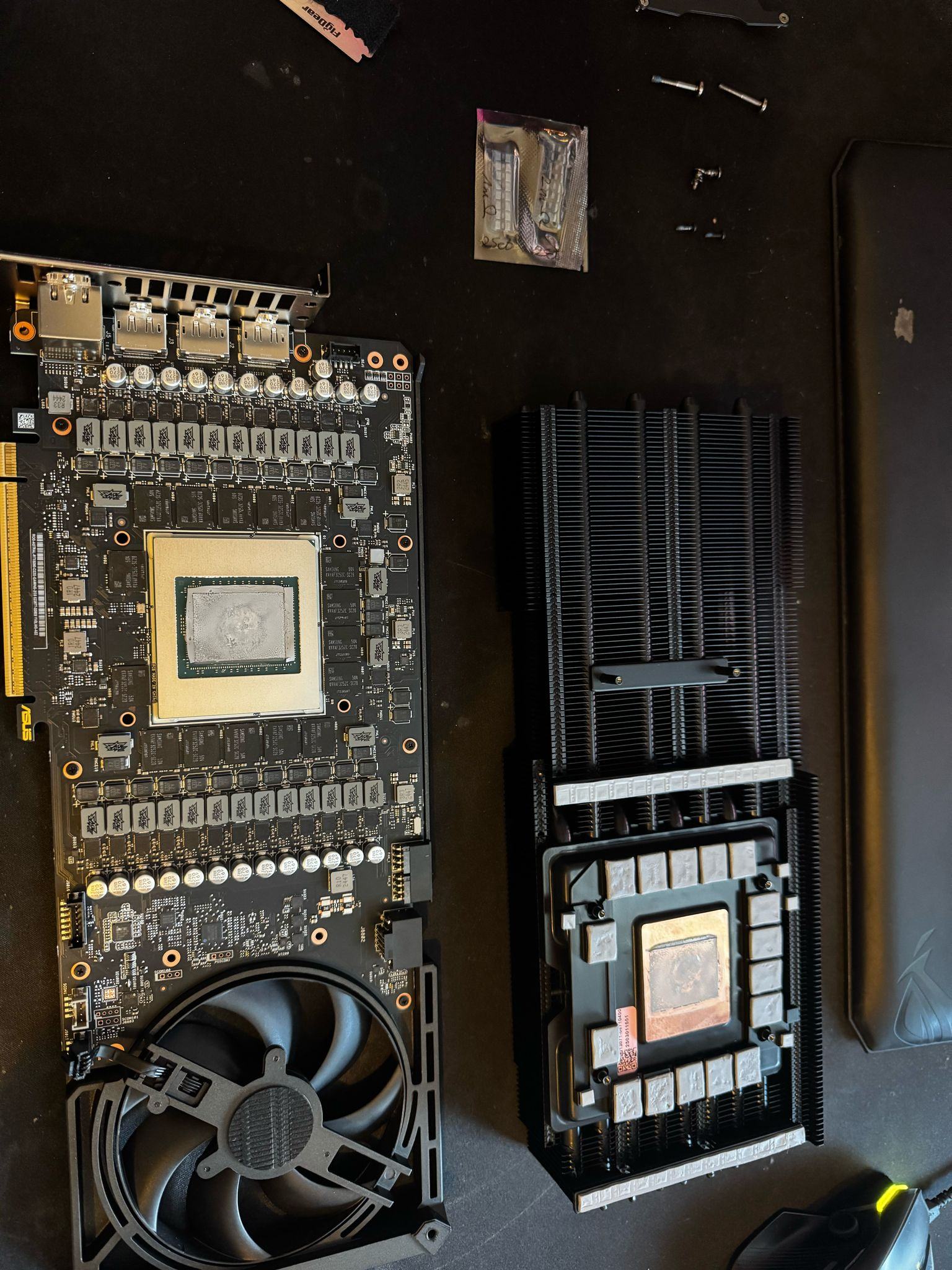

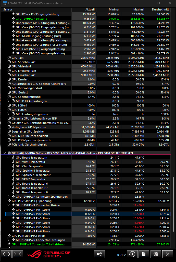

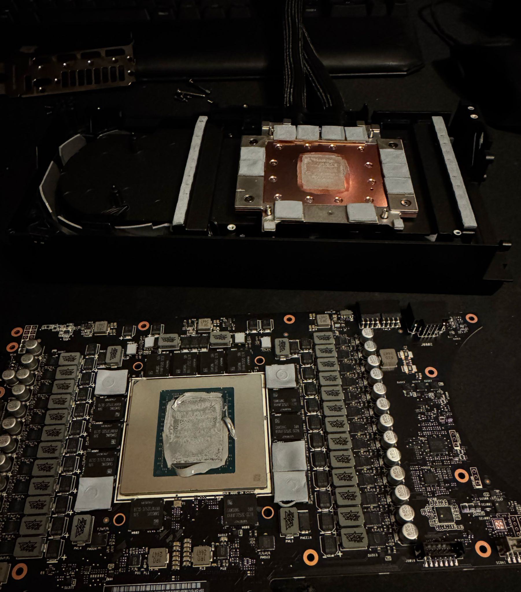

Kleiner Testlauf, frisch umgebaute Astral mit Mod und EK Wakü
Hotfix-Treiber ist noch nicht freigegeben, vielleicht die Tage
Die ist mal richtig offen ;) Was zieht die an Saft und wie hast Du gekühlt? (Wassertemperatur und Durchfluss)
Puh ka, erster Run stock ca. 750W danach nicht mehr geloggt. Wassertemp. ~23°C
Durchfluss kann ich dir auch nicht sagen, nichts mehr zum Messen im Loop, Spielerei :haha:

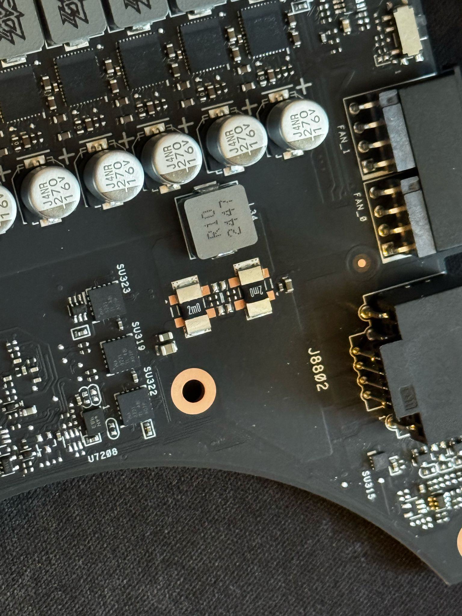

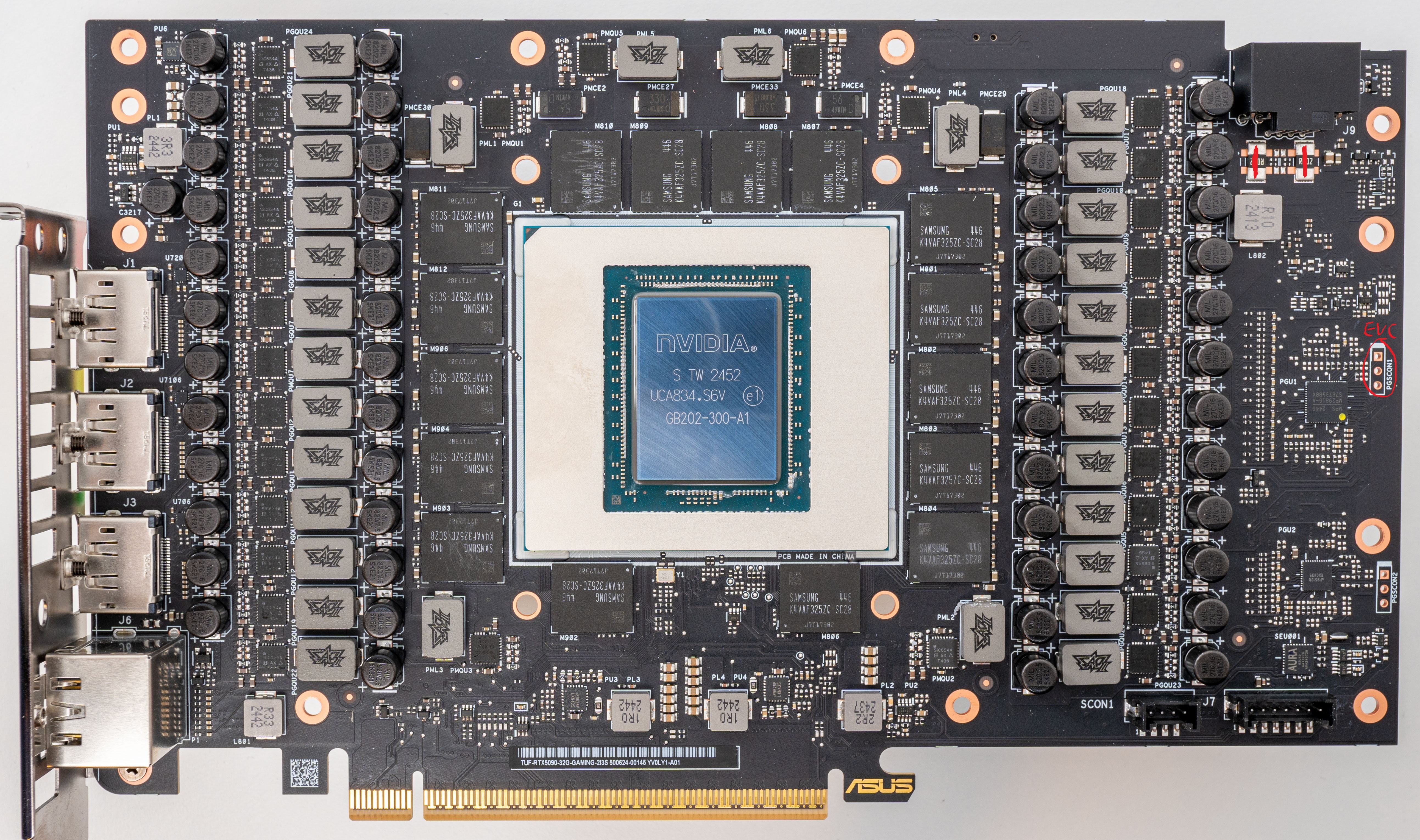

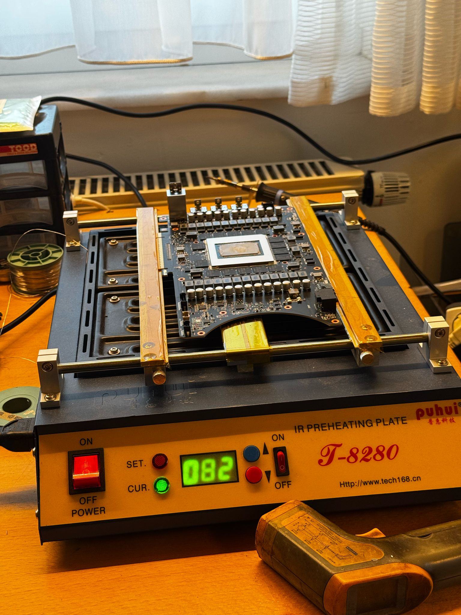

Ja, wollte die 2mOhm gegen 1mOhm austauschen. Das Powerlimit effektiv verdoppeln. Leider hab ich die schiere Masse von dem PCB unterschätzt und somit
hab ich die 1mohm auf die 2mohm gestacked. Das Powerlimit somit effektiv verdreifacht (effektiver Widerstand: 0.666mOhm). Find ich jetzt auch nicht... "so schlimm" :hust:

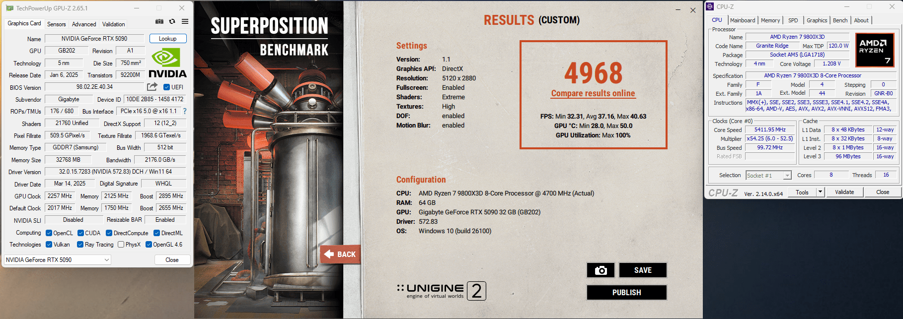

Hier dann ein Ergebnis von meiner 5090 Phantom:
Dampfkanes │4968│ Gainward Phantom (Gigabyte 600W) │ 3150/2125 MHz │ Wakü

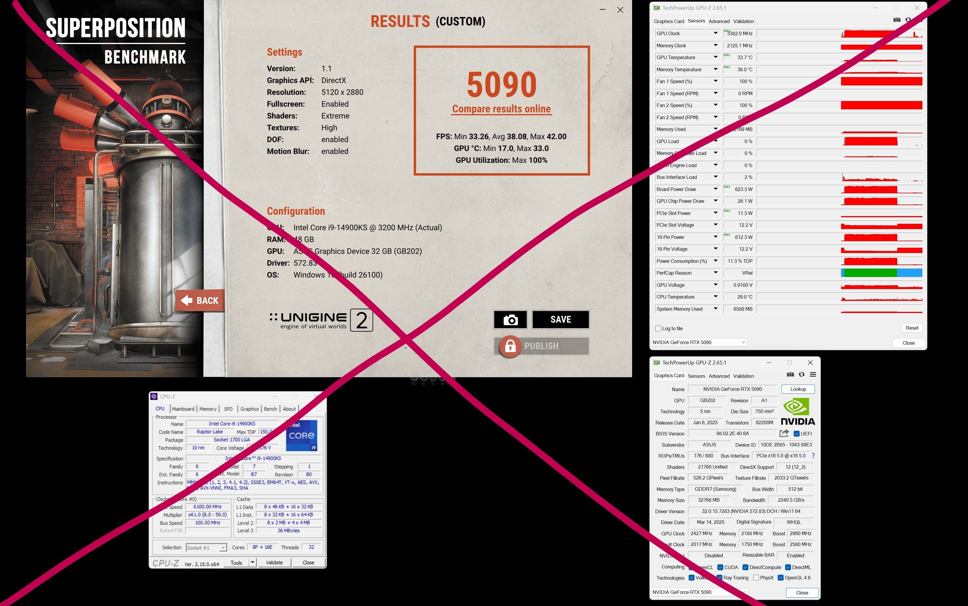

Warum nimmst du nicht .02 - dann ist es valide ;)
Scheiß auf den Sensor. Der Hakt ja nur nach dem PC-Aufwachen. Trotzdem werkelt alles richtig im Hintergrund (Lüfterkurve)

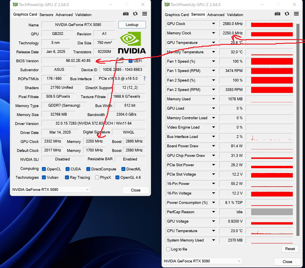

Angeblich soll ein XOC-BIOS kursieren!? Aber eig. ist es "egal" - wenn die Shunts nicht mehr limitieren, gehts nur noch mit einem evc2 weiter
Ich vermute es wird nur ein "Astral OC" Bios sein mit 1000watt weil für die "Richtigen" XOC Biose brauch man die Geheime Software und das steht alles unter NDA von Nvidia und bekommen nur die In House OC leute wie Safedisk und Co von ASUS weil ohne die Software ist das XOC nutzlos hat man letztens auch im Stream gesehen bei den Brasilianern die Aktuell die Rekorde mit der 5090D halten
Laut Buschfunk müssen die Russen das Bios untereinander geteilt haben und Benchen damit sich aktuell an die Spitze deswegen kann es nicht das Richtige XOC sein

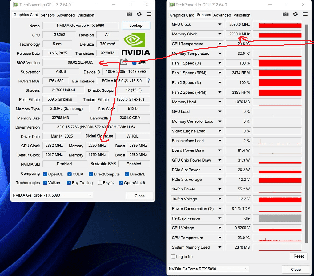

Das hier soll wohl das Besagte ASUS 1000watt Bios sein (Soll wie das 4090 XOC Bios funktionieren einfach die Slider in AB Bedienen und Fertig keine Extra Software etc nötig)
So einfach und "offen" war das bei der 4090 nicht...
PL ja - aber Spannung, wie ab Werk. Dafür kam das evc2 zum Einsatz
Um mehr ging es bei der 4090 auch nicht :LOL: die 1,1V waren der Perfekte Sweetspot den Nvidia gewählt hat weil bei 1,18V+ lagen mal entspannte 850-900watt an für mager 6-7% mehr Leistung sprich oberhalb von 1,1V ist die 4090 Extreme uneffizient geworden
Aber hier muss auch gesagt sein die 4090 hat so gut wie nie ausser vlt in 3DMark oder anderen Synthetischen Benchmarks oder die 4k Nativ PT Ultra Fetischisten die 600watt geknackt jetzt sieht die Sache aber ganz anders aus Blackwell ist kein Reiner Gaming Chip so wie es bei der 4090 noch war sondern wir bekommen jetzt den Abfall von dem Profi Karten und die 600watt werden Entspannt beim Gaming geknackt was bei der 4090 kaum der Fall war
Im Nomad und Speedway zieht die 5090 nur mit Shunts/XOC Bios mal eben 1000watt+ Durch je nach Chipgüte (Einige gehen wohl nur bis 1,05V Vcore wohin andere sogar 1,125V schaffen von Werk aus)
Solche werte gab es bei der 4090 nur mit Massiven Hardware Änderungen + Elmore EVC deswegen langt bei der 5090 einfach ein XOC Bios und fertig weil mit ihren 600watt was NV gewahlt hat ist die Karte massiv Kastriert

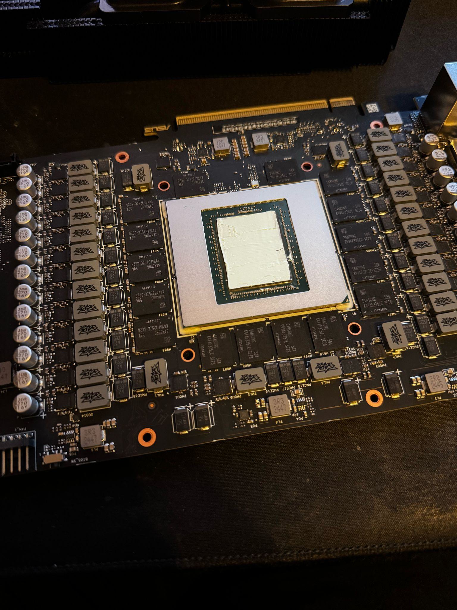

"Ups, I did it again" :shot:
Es ist Nacht.... mir war langweilig.... kann nix dafür :bigok:
Weils für die AC aktuell noch zu warm ist, durfte die LC auch ran. Die AIO muss aber wirklich gut schwitzen bei der Leistungsaufnahme, aber kriegt das einigermaßen noch weggekühlt.

Kann soweit keine Limitierung mehr feststellen. Verhält sich sogar echt super muss ich sagen. Vor allem das Monitoring an den Pins ist schon in gewisser Weise gut für den Seelenfrieden.
