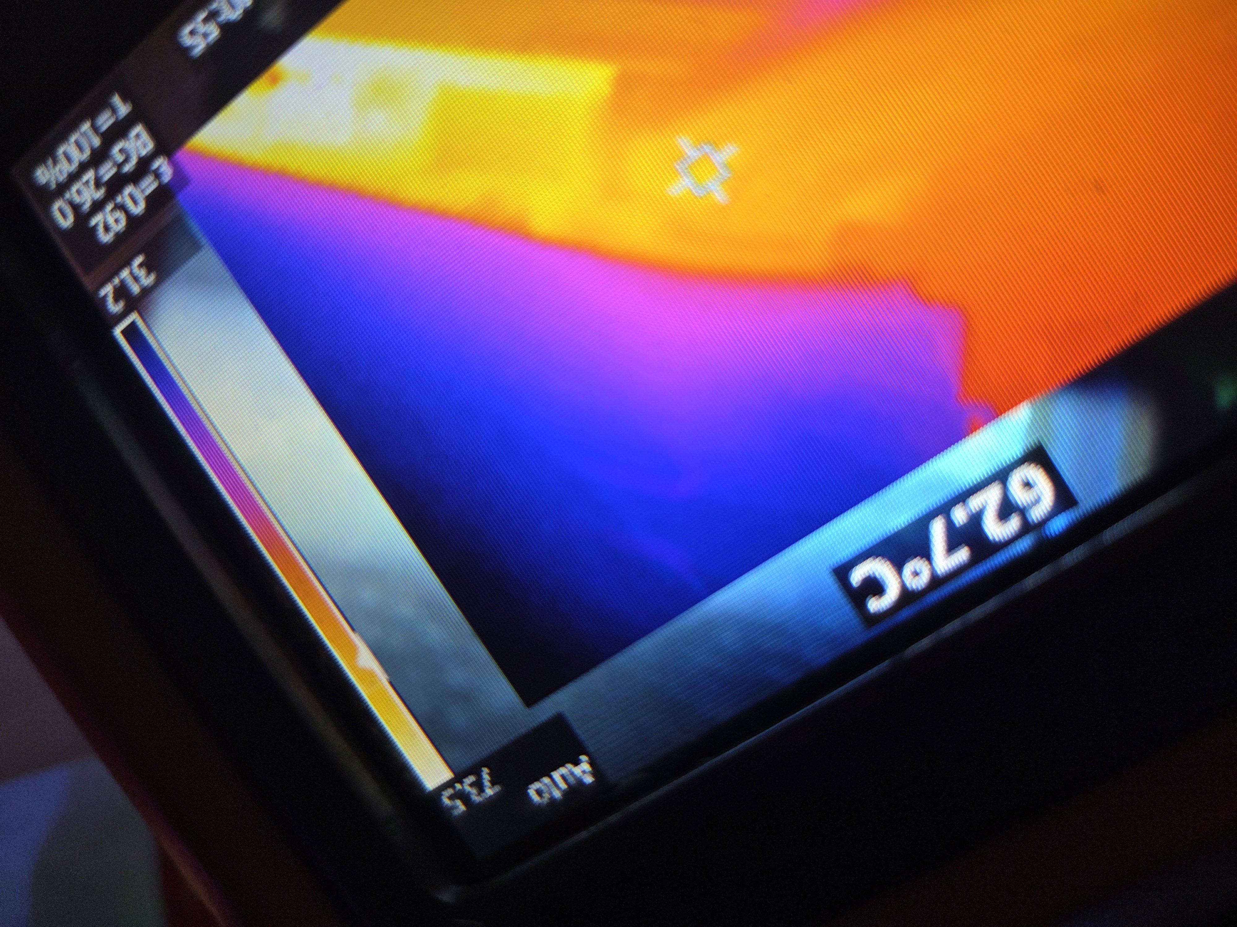

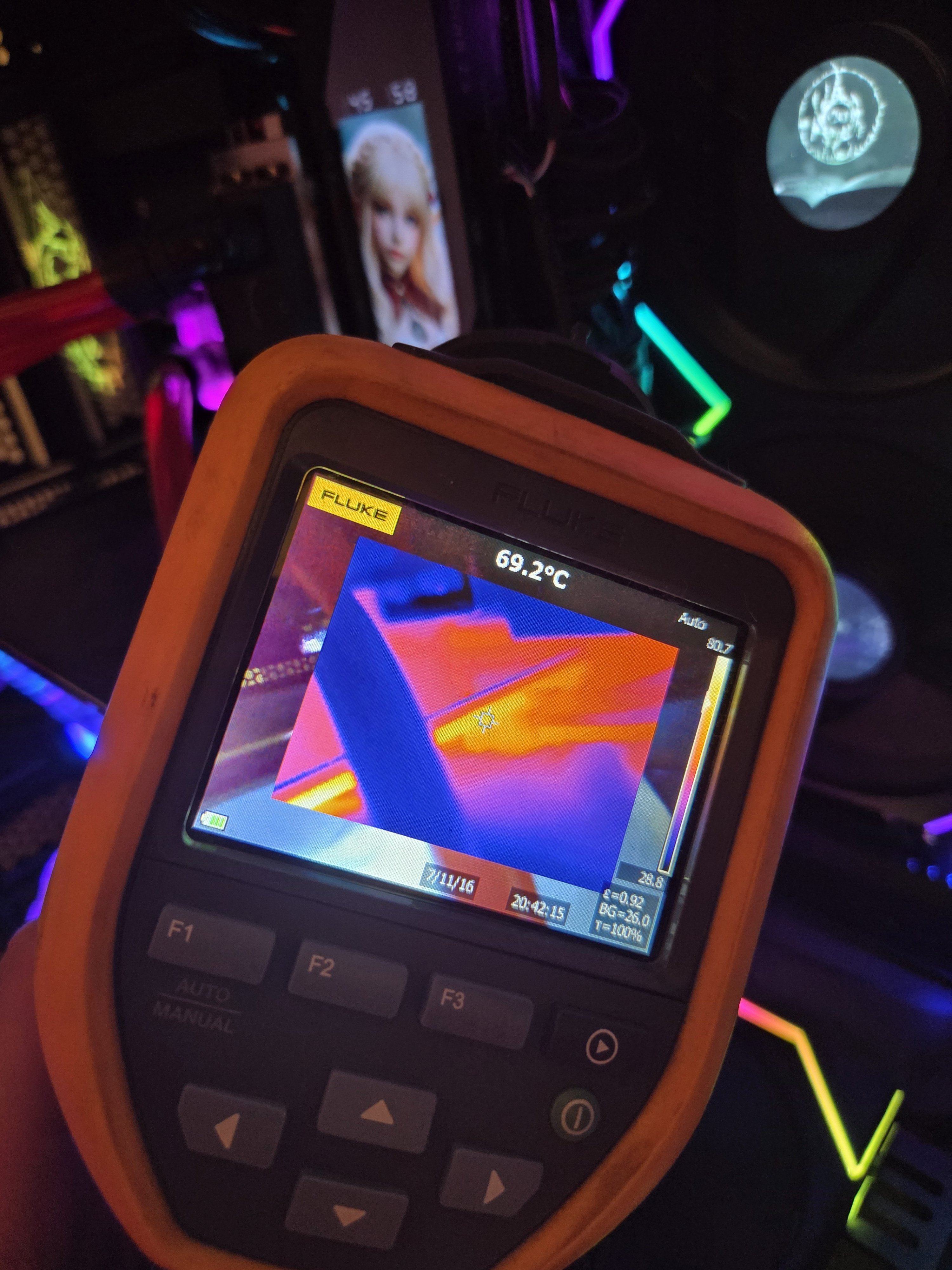

Ich hab jetzt noch einmal ne Messreihe gemacht, angefangen nach 30min und fertig war ich nach 40min, also 30-40min mit 100% ca. 775W-800W.
Es sind wie immer die höchsten Temp´s die ich nehme.
Hier NT Seite ist ziemlich gleichmäßig nach 40min 50-52° Messwerte sind definitiv korrekt.
Das Kabel über die gesamte Strecke hat übrigens knappe 50° und ist auch gleichmäßig.
Der Stecker ist mit 51-52° auch kaum wärmer
Nach erneuten Neustart also etwas mehr als die 40min.
Heißeste Stelle 61-63°, je nach Messung lieg ich zwischen 55-57° Oberseite und 60-63 Unterseite.
Die Messungen stimmen, die Unter Seite Kabel ist wärmer als die Oberseite weil sich da die Wärme staut sieht aber alles gleichmäßig aus.
Ich mach mir um die restlichen Komponenten eher Sorgen, lieg aktuell zwischen 75-80° wenn ich nur von außen messe.
Die Buchse ist auf jeden Fall wärmer und die Backplate hat ca. 52°.

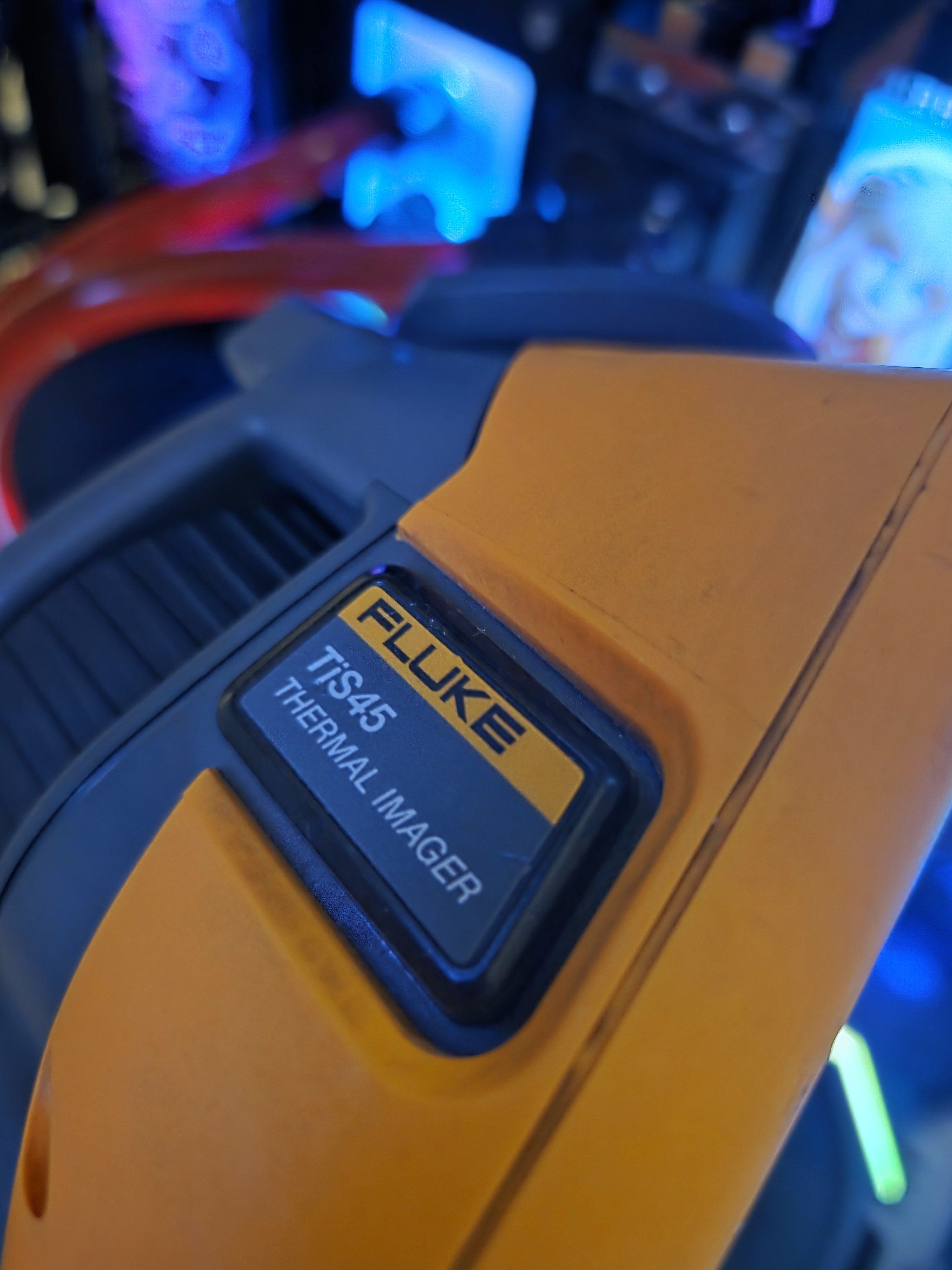

Zum Einsatz kam ne Fluke TiS 45
