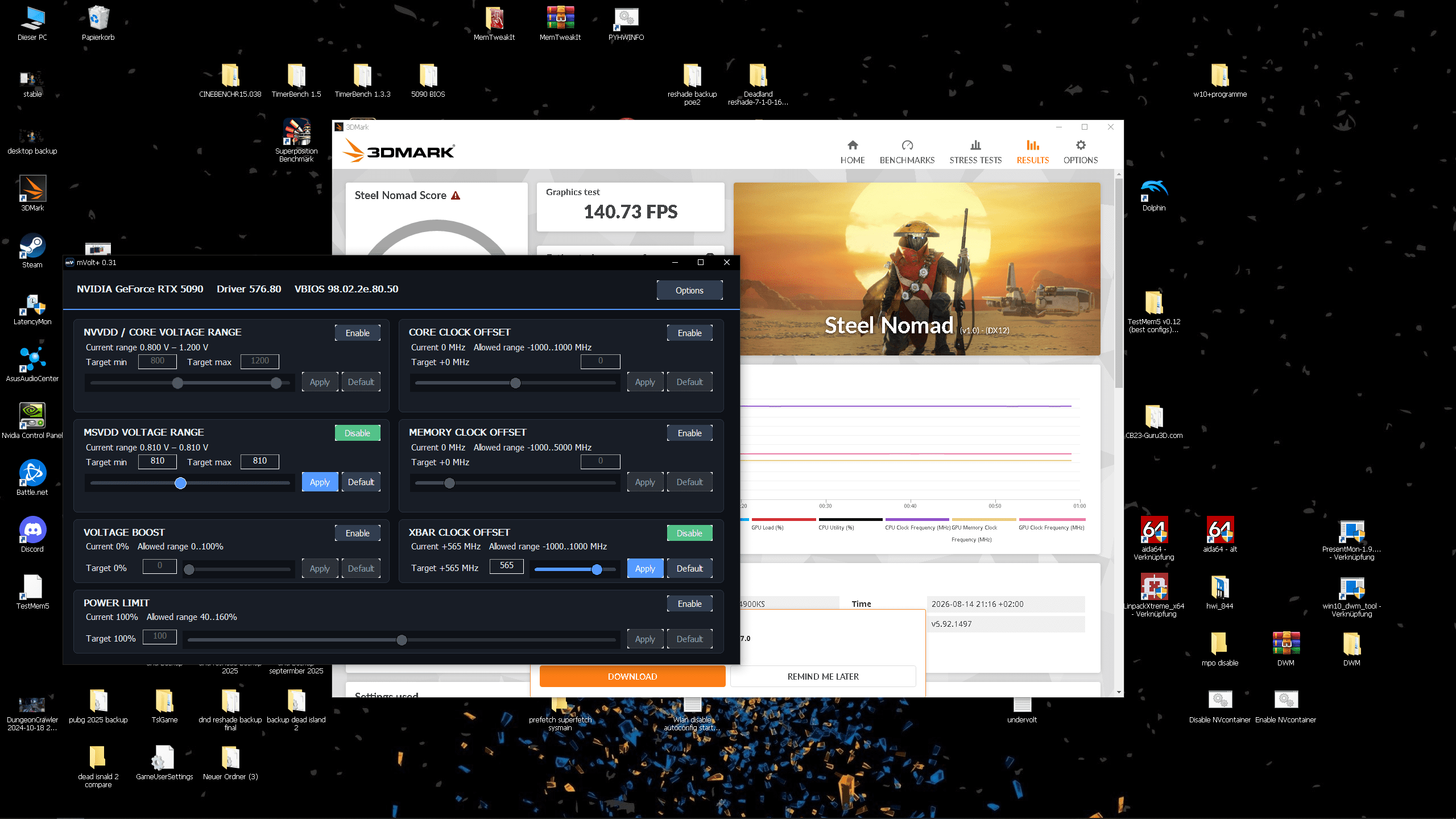

Grad mal mit dem neuen Tool mit MSVDD und meinem undervolt rumgespielt.
Hab zu meinem Undervolt von 2587@0.810v zusätzlich die MSVDD von stock 0.98v auf 0.810v runter und in steel nomad 60W weniger und Superposition 4k 80W weniger verbrauch nur durch den msvdd undervolt.
Trotzdem mehr Punkte rofl.
Hab es Mehrfach getestet, weil ich dachte das kann nicht stimmen.
Resident evil 4 das gleiche Beim gleichen loading Spot.
0.98MSVDD: 291W
0.810MSVDD: 260W

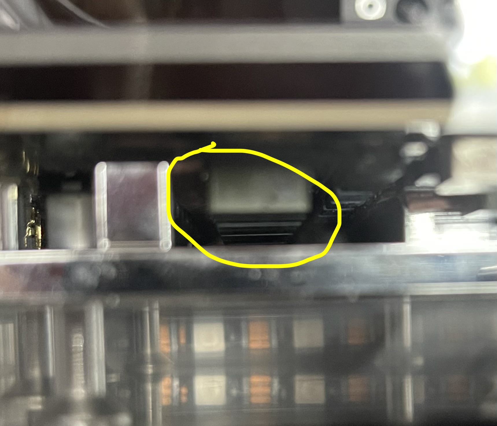

Hallo und guten Abend, ich habe mal eine Frage.
Ich habe von Alphacool den Wasserblock für meine 5090 Aorus Master und dort werden die Vram/Kondensatoren nicht gekühlt ist das normal?
Ist das nicht schädlich?
VRAM der nicht kühlt wird is eigentlich jetzt nicht normal... würde ich meinen.
Mir wäre an sich auch kein Wasserkühler bekannt, welcher den VRAM nicht kühlt.
Dass Kondensatoren nicht gekühlt werden ist (teilweise) normal. Das muss man auch nicht wirklich und meistens ebeso wenig nötig.
Falls du aber statt VRAM, den VRM gemeint hast, oder besser gesagt die eigentliche (S)PS (Powerstage) bzw. Mosfet, dann is das wiederum nicht normal.
Diese Bauteile müssen und sollten gekühlt werden.
Die Boards führen ja auch gut Wärme ab, da muss man auch nicht alles kühlen...
Manche haben die Spulen mit angebunden, andere nicht, hilf jedenfalls etwas bei fiepen und so.
Gigabyte mit dem Putti, ich werde einfach nicht warm damit^^ (Das zu reinigen ist grausam)
Ich habe mal ein Foto hoch geladen, müssten die Bauteile nicht auch gekühlt werden?
Ne das sind Induktivitäten.
Manche kühlen die aber auch mit.
