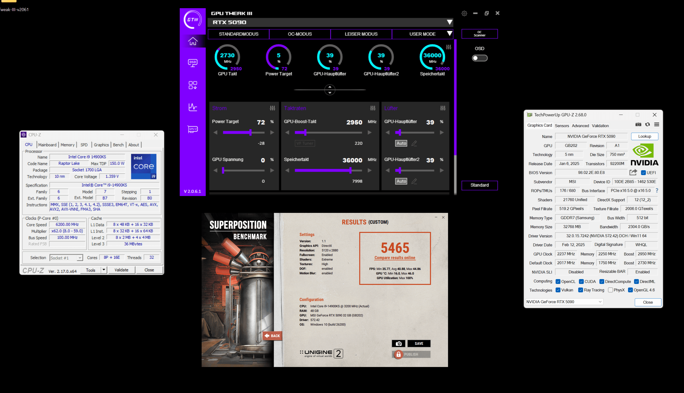

Erfolgreich!
Gute Ergebnisse werden erzielt mit-SW,TS,TSE,WL,WLE 😎
Es funktioniert natürlich in jeder Anwendung aber nichts skaliert so krass mit der xbar clock wie Superposition.

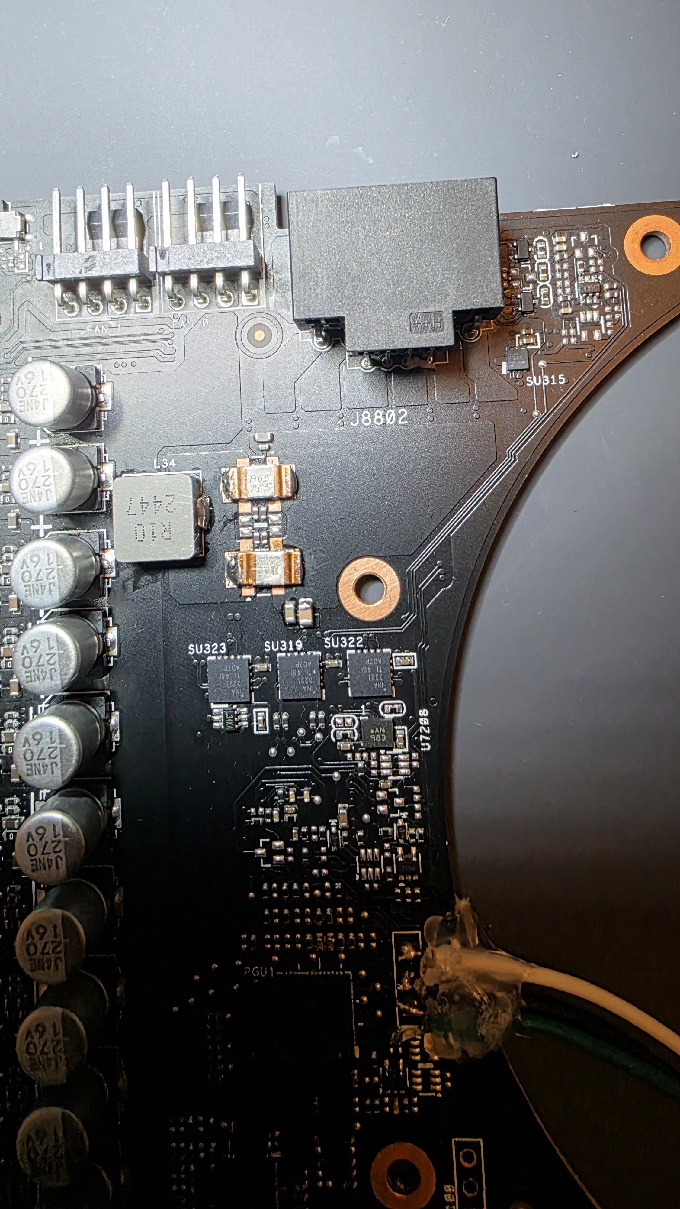

Apropos Astral... wie heiß wird denn bei euch der heißeste Sensor aufm Board? Das Ding sitzt beim Stromanschluss... ich sehe da jetzt 75 Grad wenn die Karte ihre 800W rum nimmt. Schon gut hot...
@X909
Ich denke, bei mir ist dieser Sensor normalerweise bei 30 °C, weil ich Kühlkörper auf die Platine geklebt habe und ein 420mm Lüfter mit 2200rpm daraufbläst.:rofl:
Ich habe keine Dauerlast, nur Benching mit 5090, und zwischen jedem Run eine kurze Pause.
Wenn er bei dir oft bei 75 °C ist, dann kannst du dich mental vorbereiten und Kontakte von Firmen sammeln, die Stecker tauschen.:lol:🕊️
Naja, das ganze PCB ist im 50-55 Grad Bereich. GPU hat auch 55 Grad, da mein Wasser leider zwischen 34 und 38 Grad liegt bei längerer Vollast.
Der eine Punkt am PCB ist immer 10-15 Grad wärmer. 30°C ist unrealistisch bei Dauerlast.
Hat noch jemand ne unmodifizierte Astral als Referenz?
Mal im Ernst gibt es einen guten Betrieb der auf eine Gigabyte einen zweiten Stecker aflöten kann?
Die alt bekannten Kris-Fix und Co und wenn man das schon macht kann man auch gleich einen shuntmod mit machen weil der aufwand ist ja nur marginal wenn man eh lötet
...und vielleicht lohnt sich das umso mehr, wenn wir ein Sammelding daraus machen?
Die Frage ist, wie viel man bezahlen muss. Ich glaube, Krisfix und Co. verlangen schon einiges.

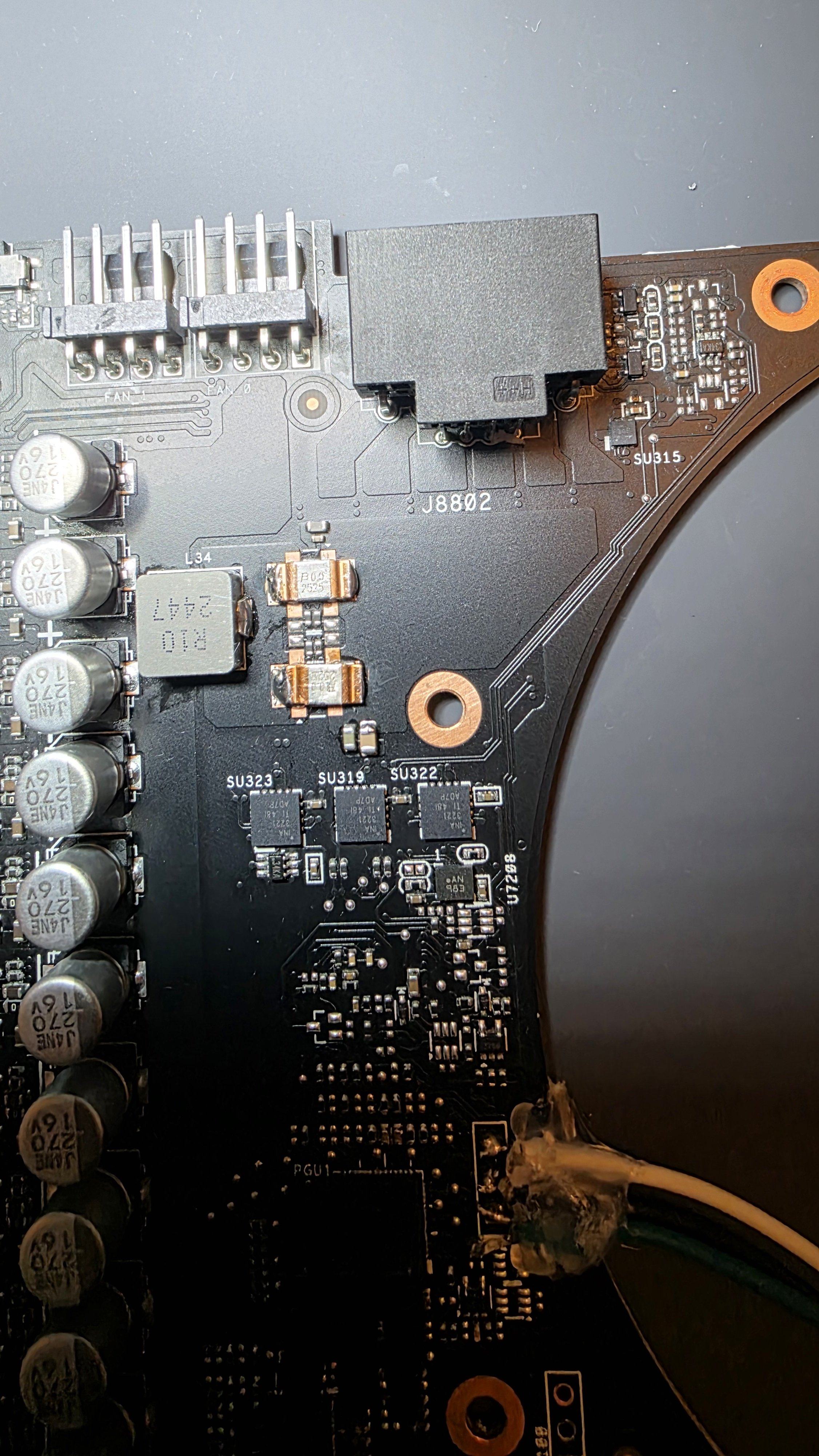

Shunt-Mod habe ich selber neue auf die Astral Black gemacht und die Lötzin berg von @spirit1984 entfernt.:lol:
Wenn jemand Interesse hat, welchen Shunt Widerstand ich benutzt habe, hier ist das Bauteil.
Ich habe ihn auf den originalen Shunt draufgelötet.

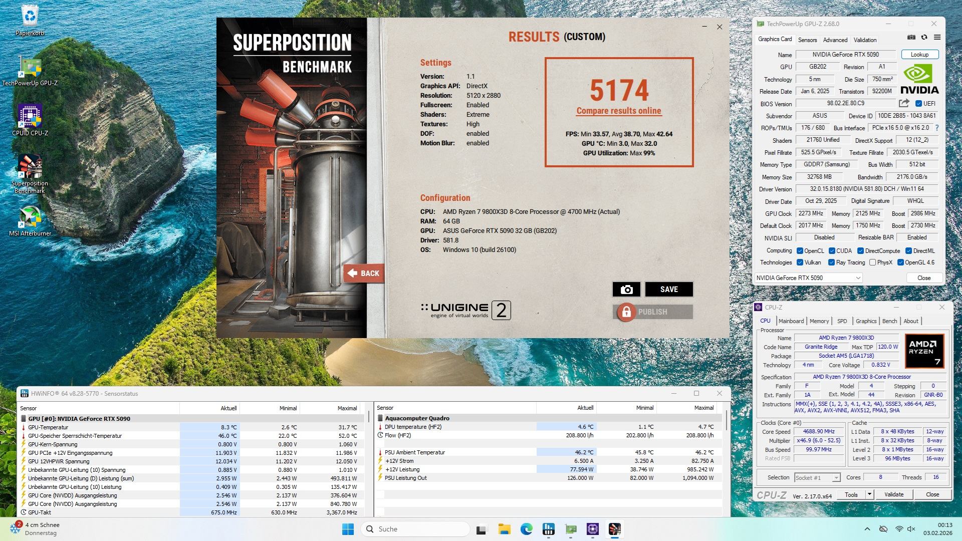

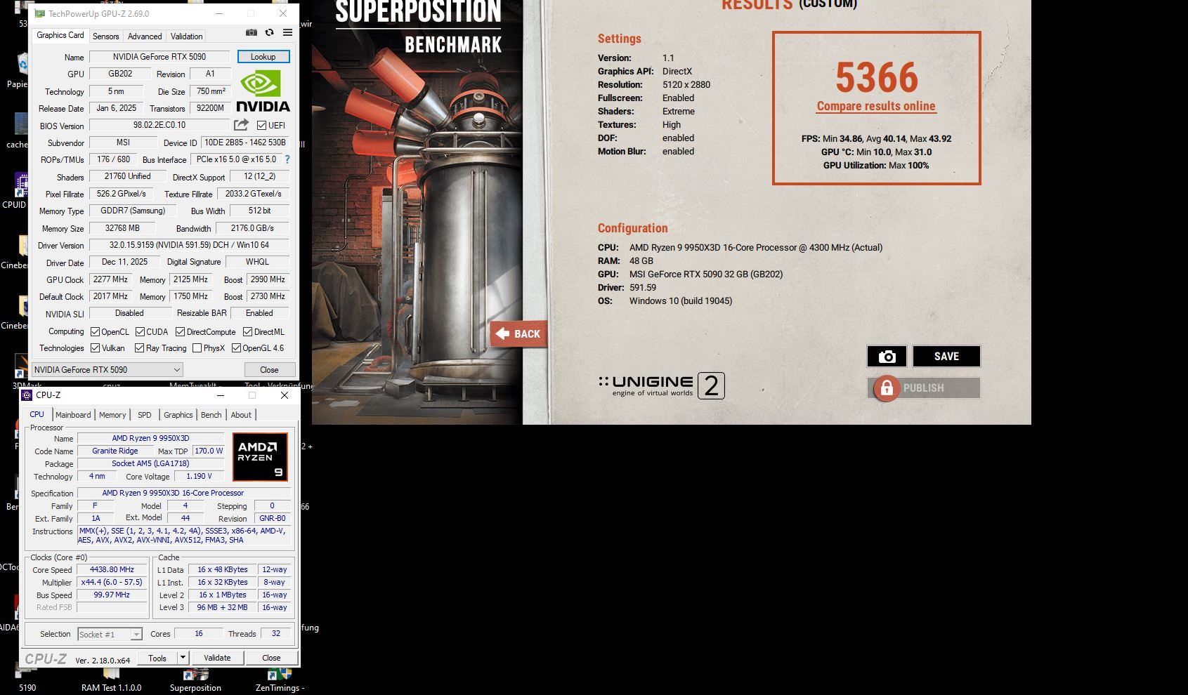

Wie zu erwarten passiert mit dem 9800X3D auch nichts anderes.

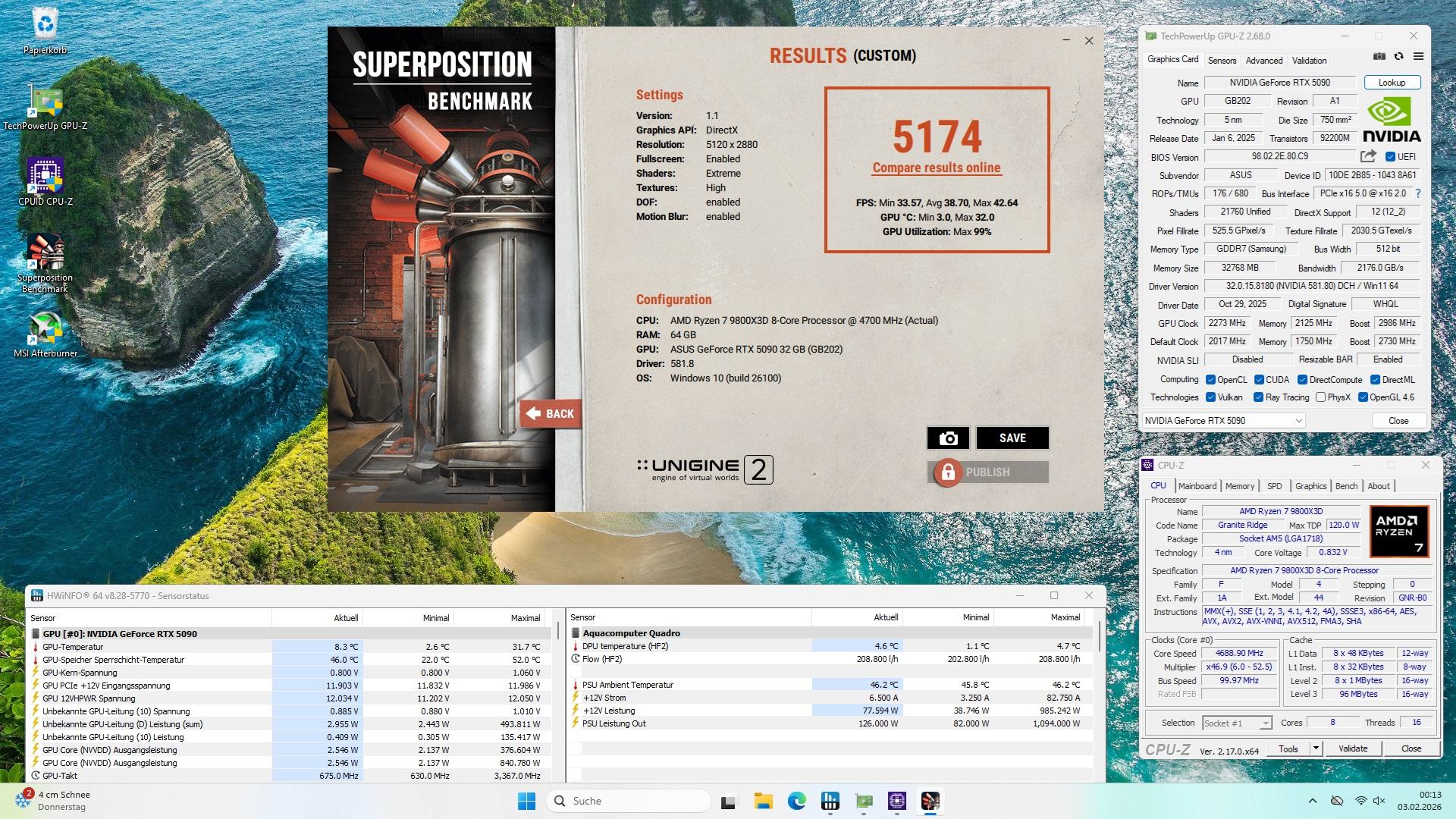

legendMOD | 5174 | Zotac AMP EXTREME INFINITY | 3367 / 2125MHz | Chilled Water | 3 / 32°C

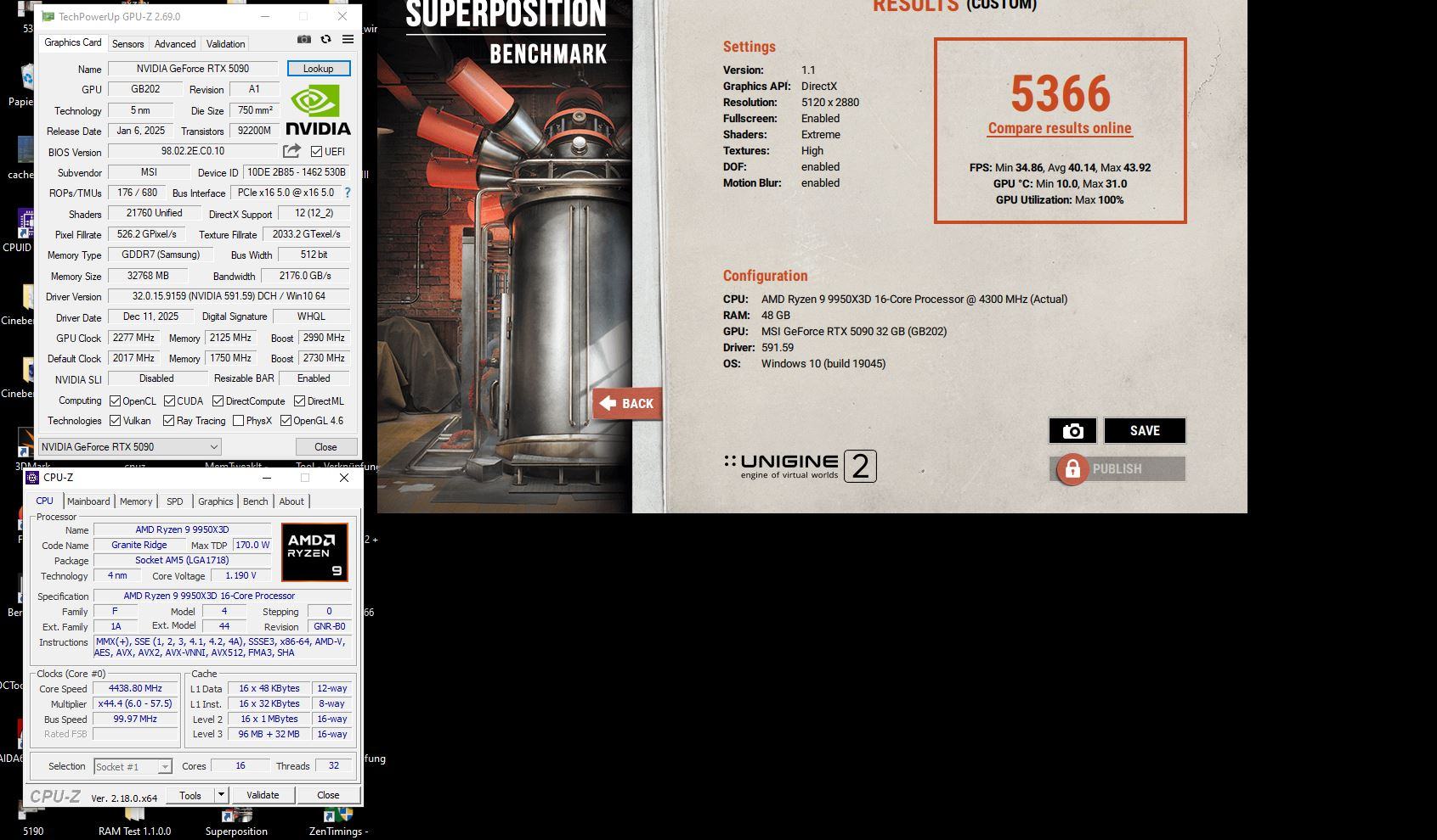

jones666│5366│Astral OC Black │ 3360/2125 MHz │ Custom Water (10°C)

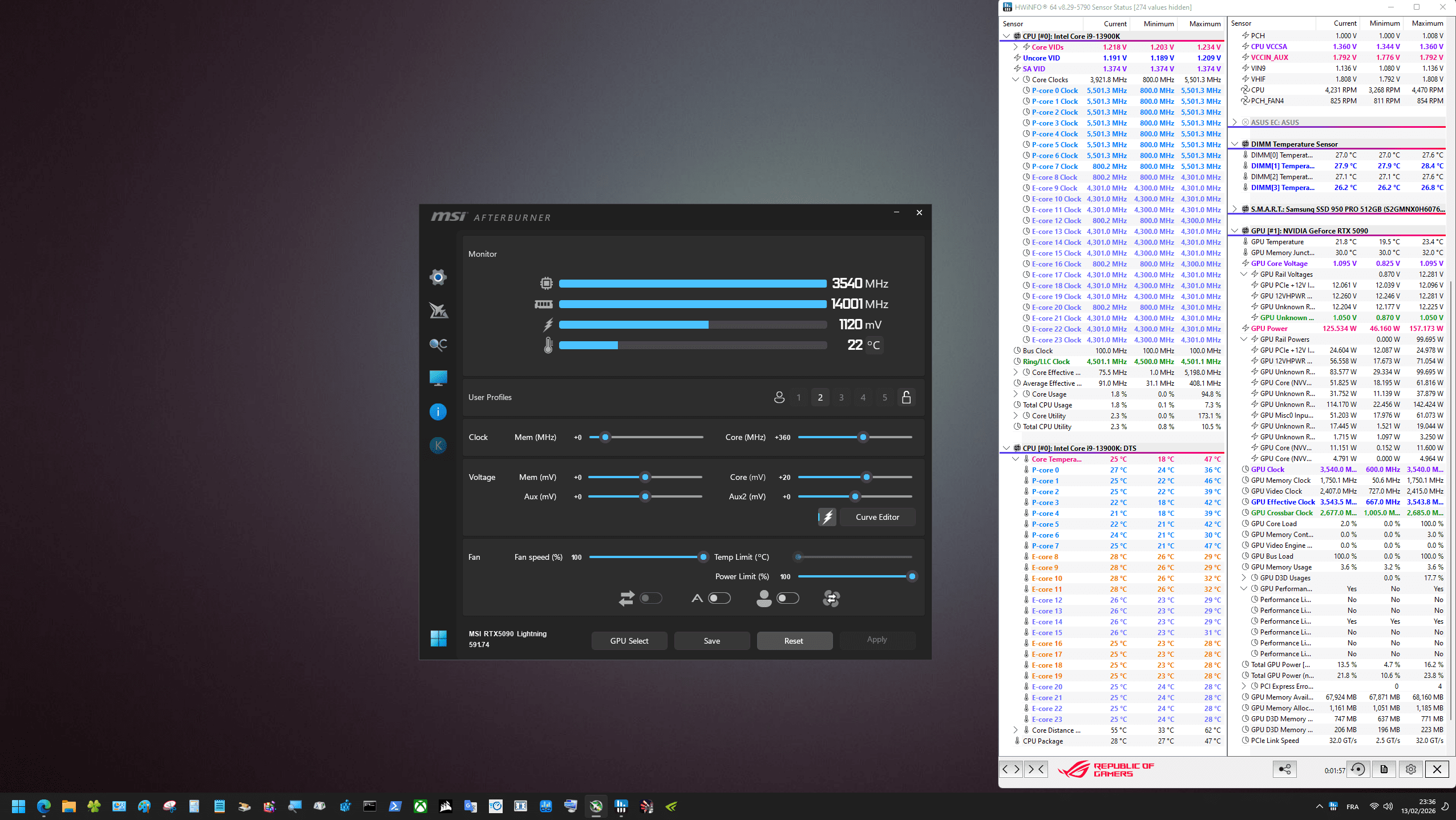

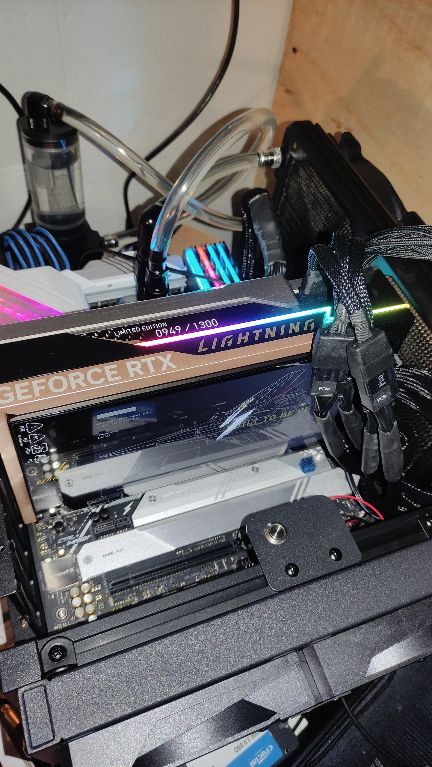

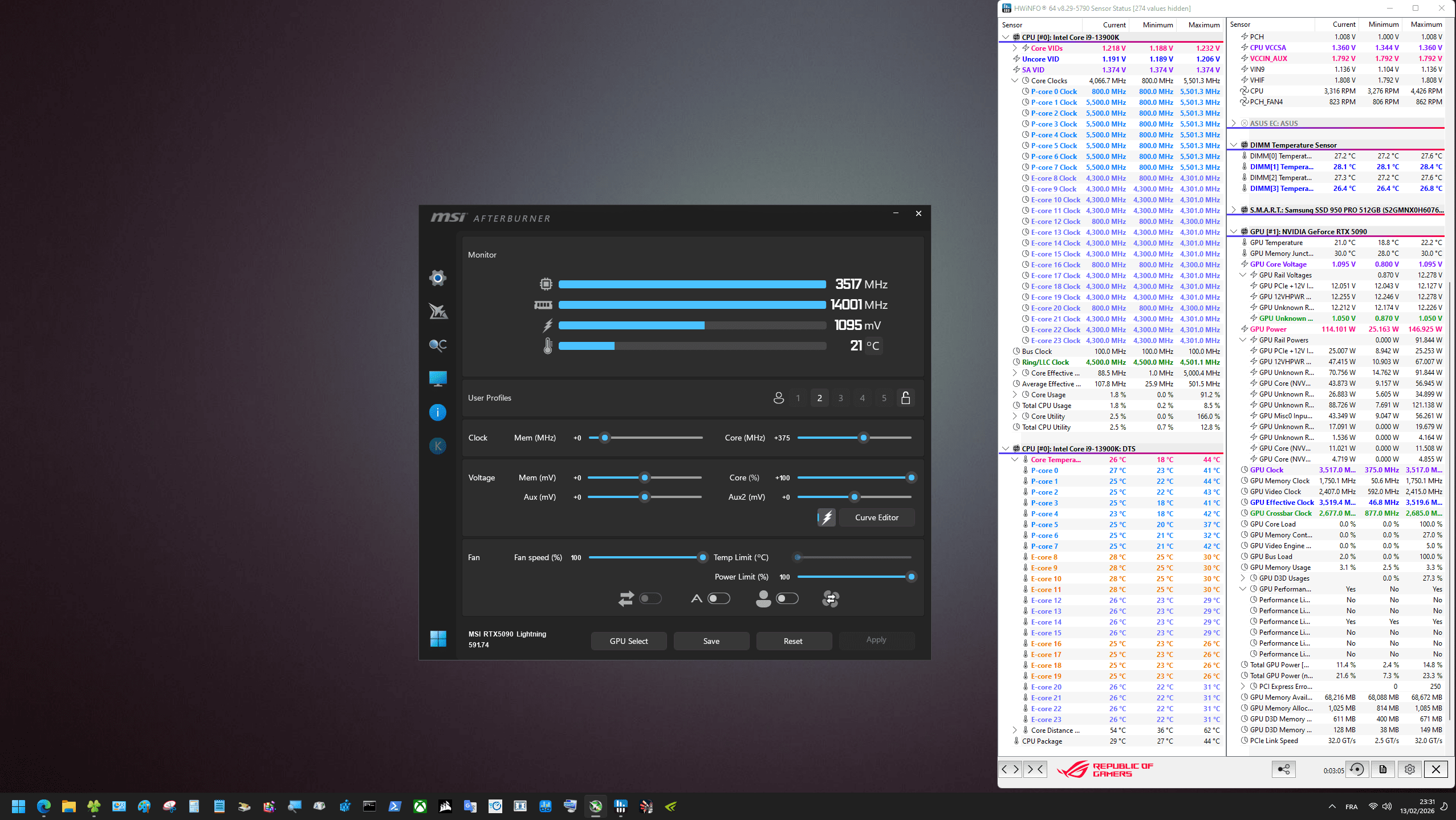

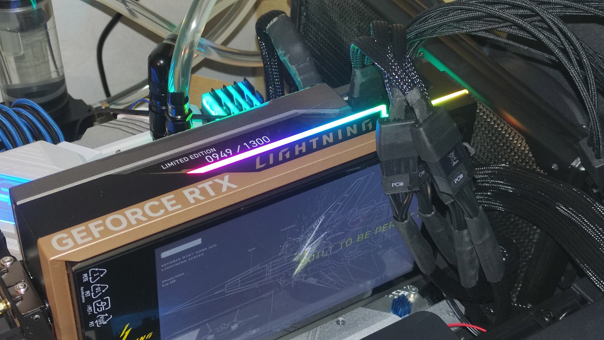

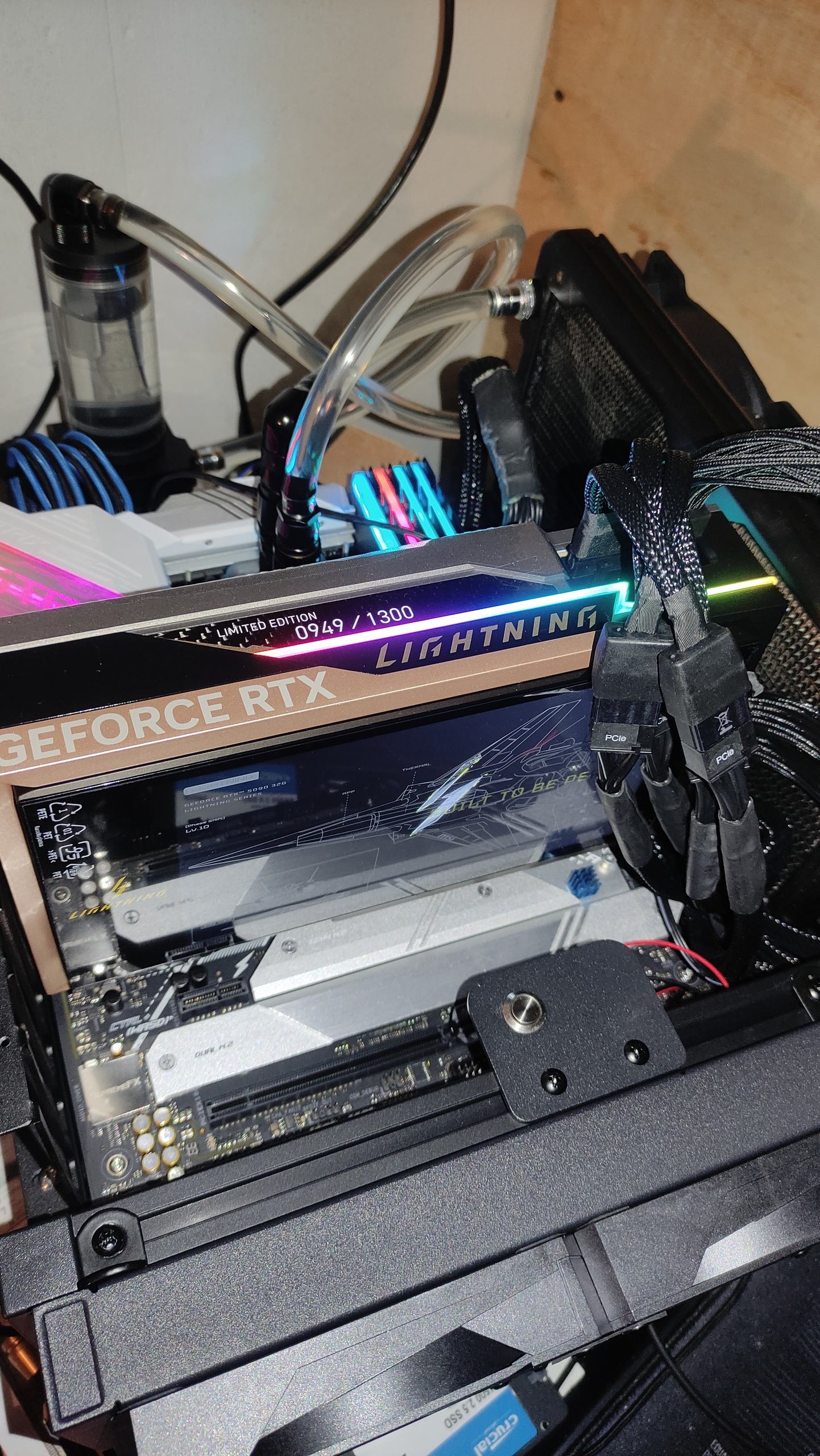

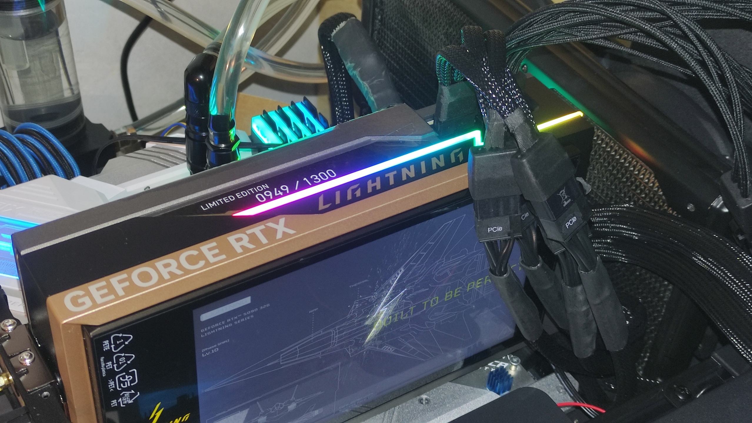

I received the Lightning this morning at 08.40 a.m ! Less than 1 day to arrive, ordered at 03.01 p.m yesterday on TopAchat in France. I got the n°949... I put it on my test bench with my old 13900K and 4x8GB DDR4 3000C14 from my X99 because I didn't want to remove the Gigabyte from the main rig.
Anhang anzeigen 1184555 Anhang anzeigen 1184556

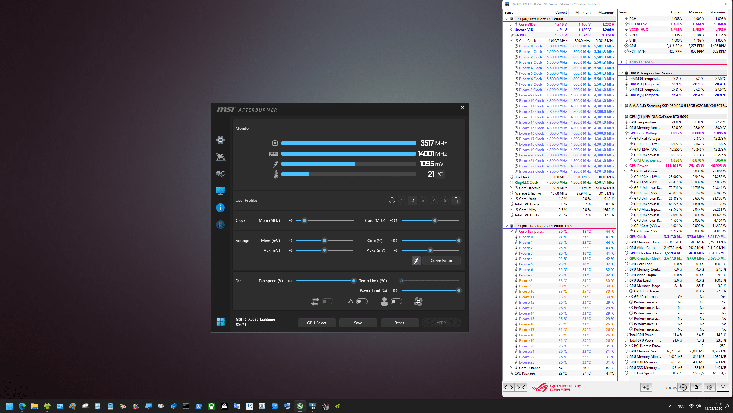

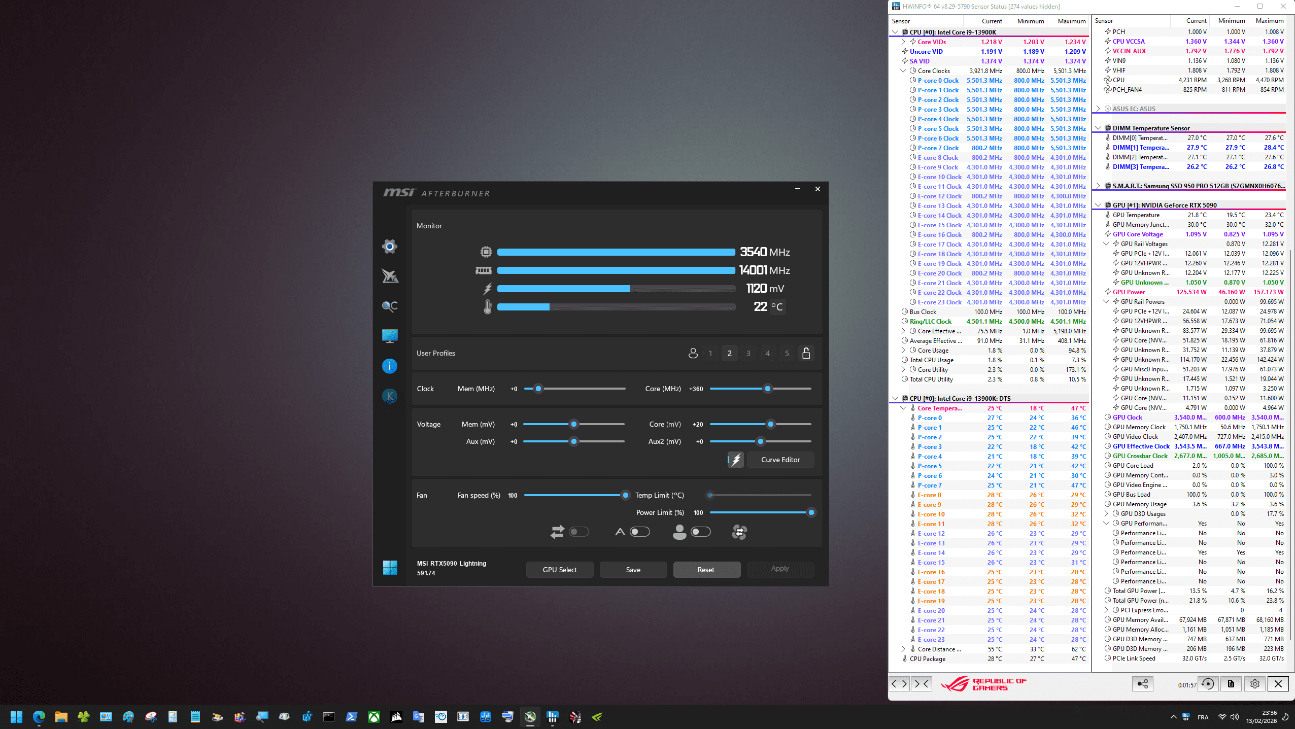

The cooling is really impressive ! Hold +900W at 50°C with 100% fan, 18°C ambient. The voltages are a little weird in the latest Afterburner, there's Standard (core in %) and Extended (in mV), based on the "unknown voltage" at 1.05v max, the GPU voltage should be at 1.10v but with this vbios we saw that we lose -5mV on other cards, so mine achieve 1.095v but Afterburner sees beyond if the voltage is increased.
There's a bug in AB, we need to set core 100% voltage first, than choose "Extended MSI" and increase core voltage in mV. If we let "Extended MSI" selected and reboot, we start at stock voltage and we lose 20mv... I spent some time to figure out why my clock didn't increase with voltage...
Max clock in idle :
With +20mV extended :

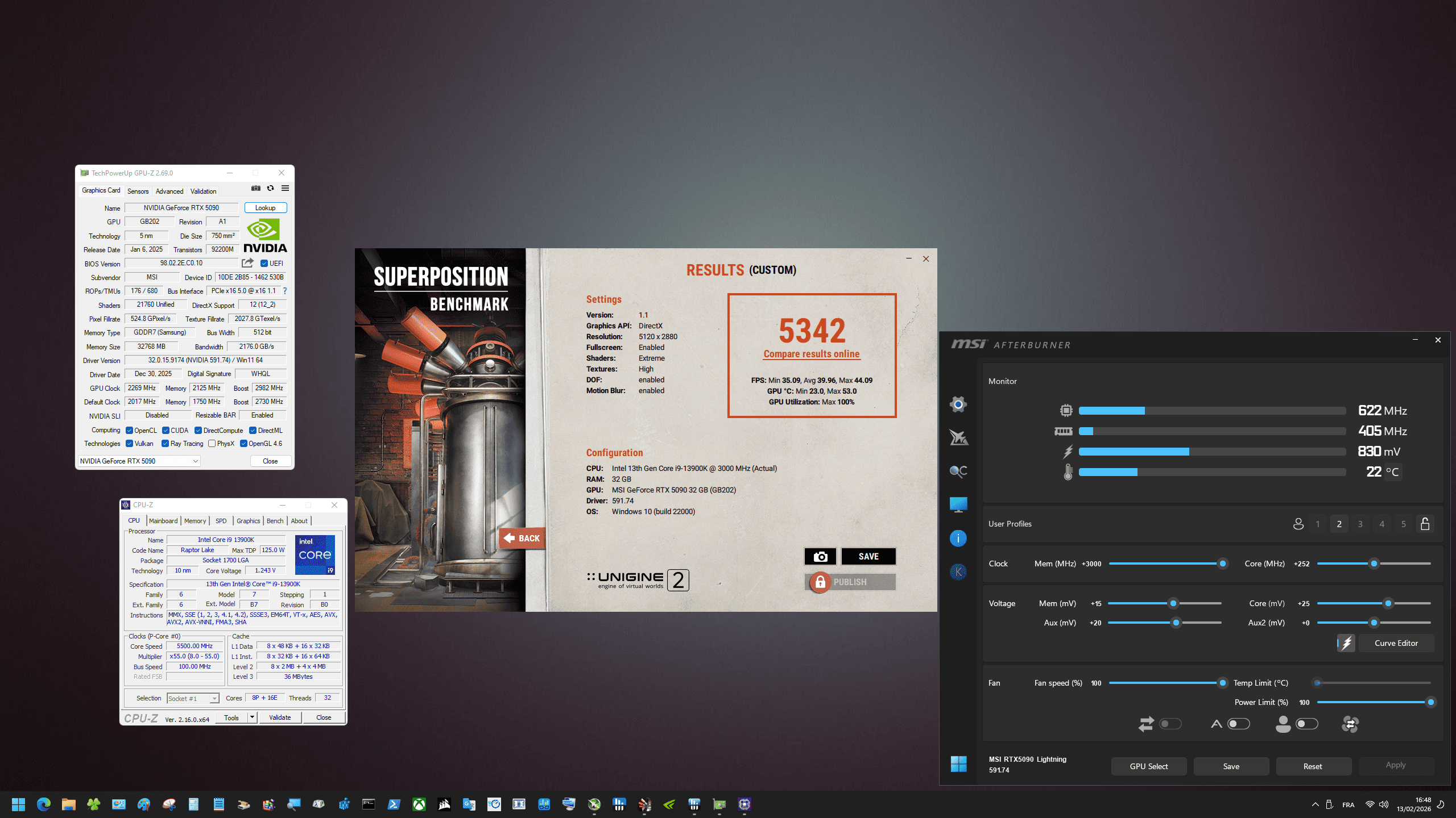

I increased just about a few points in Superposition but it's at ambient temp, I needed the chiller with the Gigabyte to do same :
And I finally reached 18k on SN ! It's way easier and stable with this card :
My test bench is not optimal with DDR4 at 3700 on 4 sticks, I could improve maybe a little on the Apex 8800C36. I think I will sell the FE and the Gigabyte WB... need more time to test.

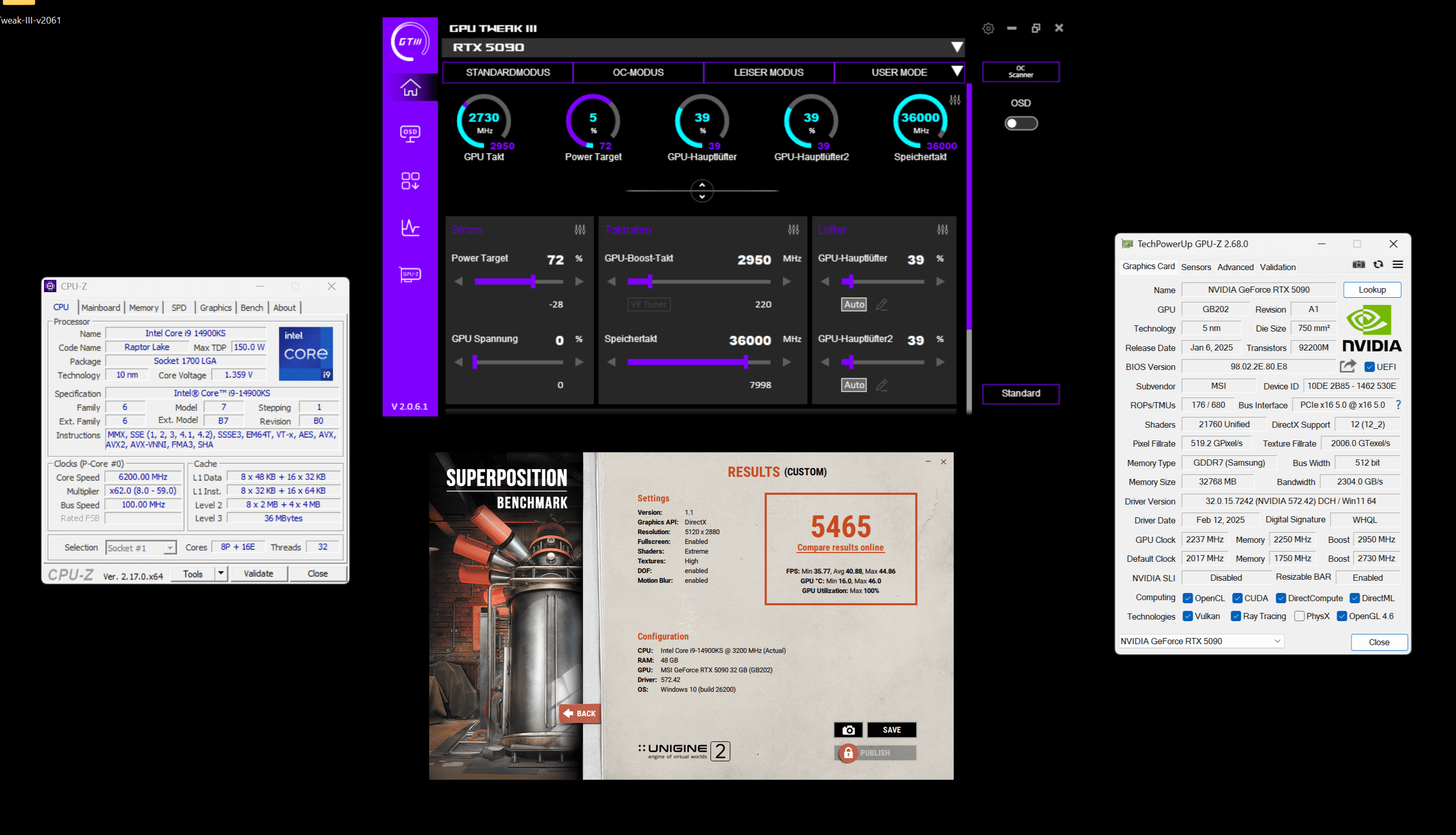

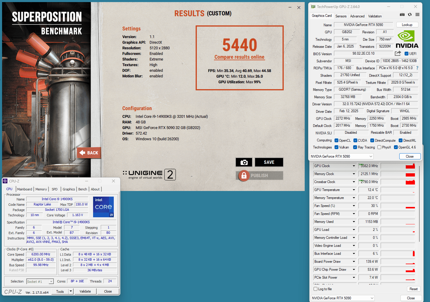

Wenn jetzt nicht noch mal ein Wunder-BIOS oder Treiber kommt wird das wohl mein finales Ergebnis sein. GPU-Z war während des runs natürlich geschlossen. Ich habs danach geöffnet und den Sensor Tab mal zusätzlich geöffnet und kurz Last drauf gepackt, als kleiner Teaser wie der Score zustande kommt. Shader clock war bei 3397 konstant,, 3405 läuft ums verrecken nicht durch. Sobald er eingetragen ist, verrate ich auch wie man die Crossbar da hin bekommt #scheißevielarbeit 🤣

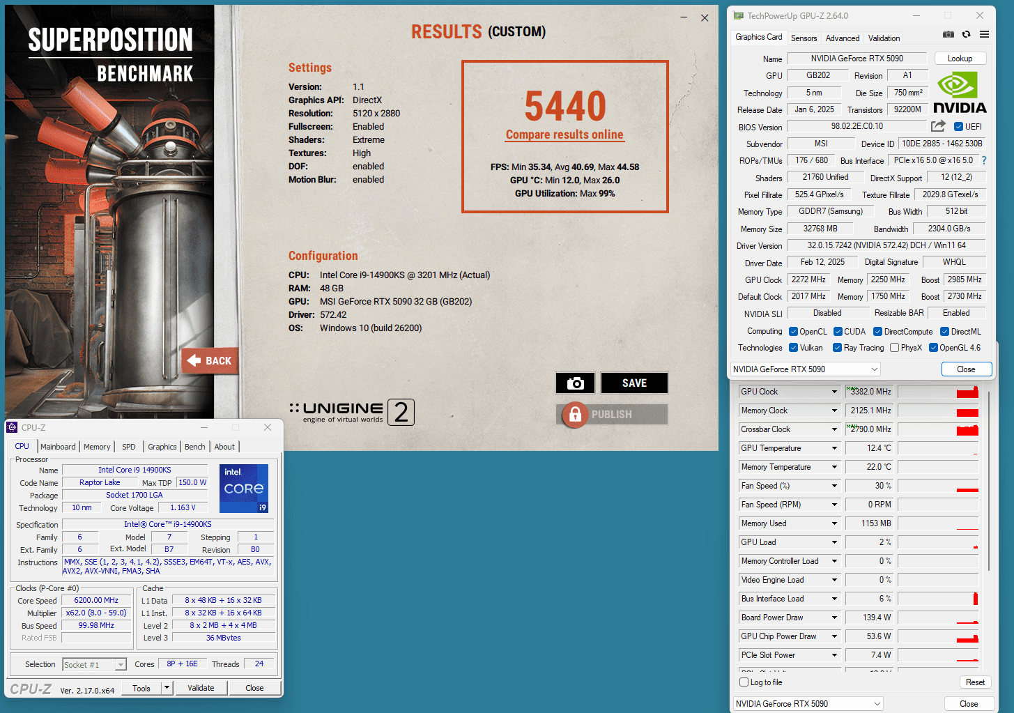

X909│5440│Astral Black mit leichtem Shunt Mod │ 3397/2125 MHz │ Custom Water (12°C)
Muahaha... also wie man schon sieht, es wird der Uralt-Treiber 572.42 reportet. Nach @PESHO666 s post zu den XBAR-clock-unterschieden zwischen dem Release Treiber und den späteren, hab ich das auch mal ausprobiert und nachvollzogen. Problem: der 572.42iger ist instabil bzw. zickt mit OC rum und erlaubt ansonsten keine hohen Taktraten. Aufgabe war also, modernen Treiber nutzen aber mit dem 572.42iger die Crossbar hochziehen. Hab damit nen Abend rumgemacht und dann eine halbwegs zuverlässige Methode gefunden:
1. clean install des 572.42iger Treiberpakets über den NV installer (also ganz normal)
2. Neustart
3. install des aktuellsten treiberpakets über den NV installer
4. Neustart
5. Kurz Last drauf, checken ob Takt/OC sich verhalten wie gewünscht
6. Afternburner öffnen, OC settings wie gewünscht einstellen aber nicht applyen
6. Über den Gerätemanager / Driver Update / manuelle Auswahl den Treiber für den Displayadapter auf 572.42 zurückrollen
7. sobald das Bild wieder kommt, im Afterburner apply drücken und beten
8. a) die clocks sind im Arsch, das System stürzt ab, der Takt hängt bei 2700 Mhz rum und boostet nicht, dann wieder zurück auf den aktuellen Treiber und zurück zu Nummer 4 (60%+ der Versuche)
8. b) alles ist normal, OC funktioniert, dann weiter zu 9 (40%- der Versuche)
9. Benchen und hoffen, jeder Absturz und fast jedes fummeln im Afterburner führen zum fuckup -> zurück auf aktuellsten Treiber und wieder bei Nummer 4 anfangen
Falls jemand eine einfachere Methode findet, den aktuellsten Treiber zu nutzen aber die hard-coded-XBAR V/F des 572.42 aktiv zu lassen - your welcome. Wehe hier postet einer nen höheren Score bevor meine eingetragen ist.
