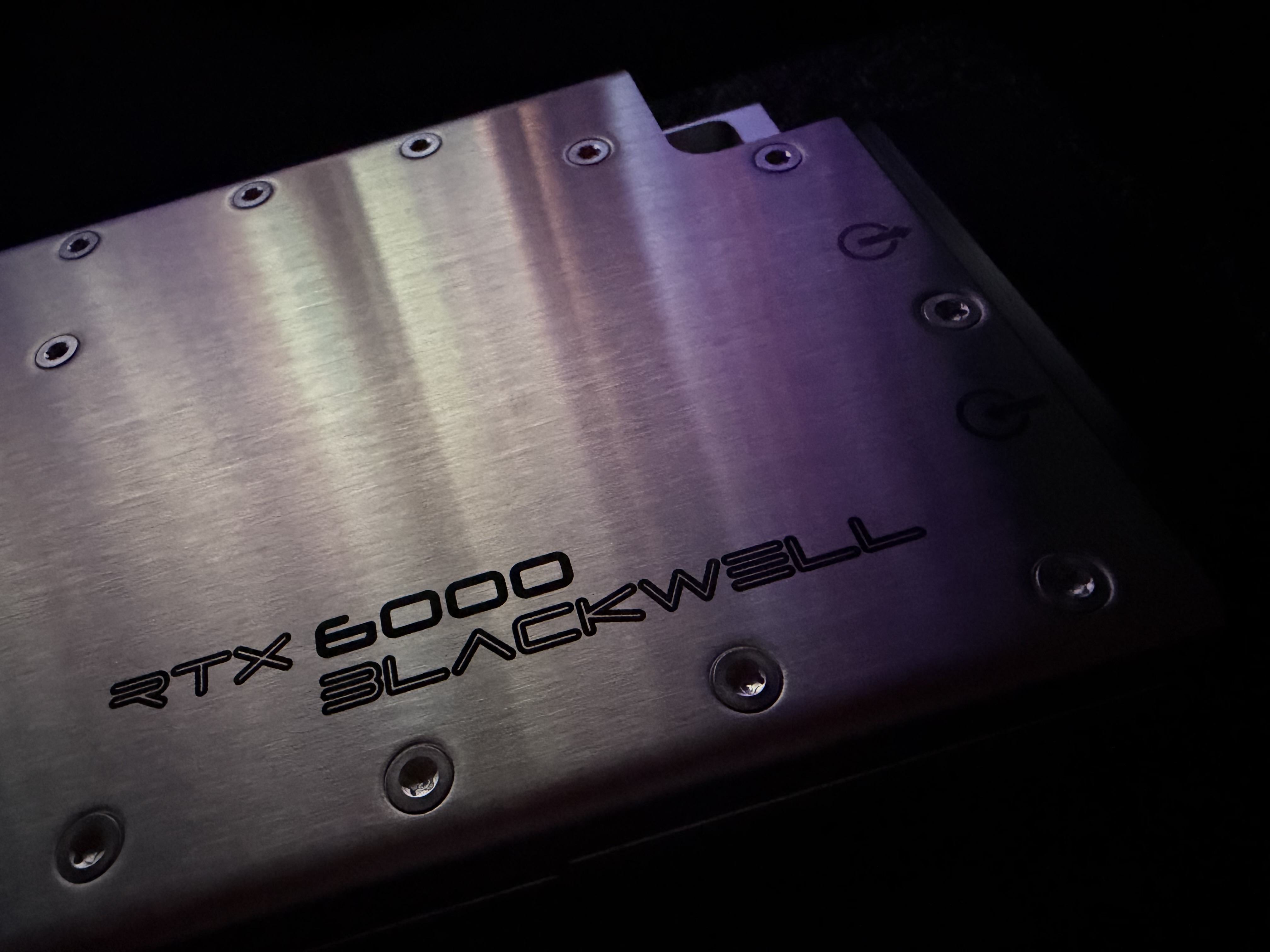

Na hoffentlich gibts noch ein paar hochaufgelöste und gut ausgeleuchtete Bilder von dem Heatkiller😉

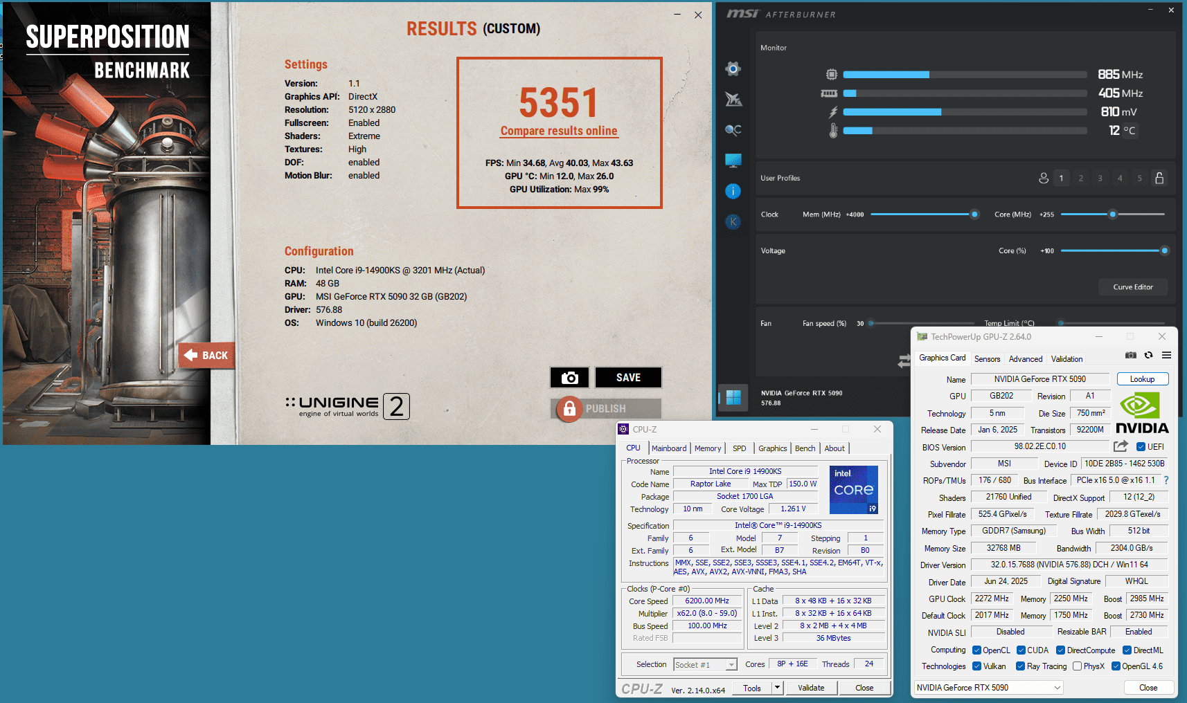

EDIT: Platz 20 in der SN Vulkan Liste hab ich. DX12 immerhin top 100 wieder... (65). Und hier wirds wohl der fünfte. Kämpfe noch aber der Chip ist am limit, kälter wirds nicht und n EVC liegt hier blöderweise auch nicht rum.
X909│5351│Astral Black mit leichtem Shunt Mod │ 3397/2125 MHz │ Custom Water (12°C)
Stell mal den Speicher auf 2125 und probier nochmal...Ich könnte mir vorstellen, dass das dann mehr wird.
Was für ein Bios hast du verwendet?
Und hast du eine Anleitung wie man den Speicher auf +4000 bekommt ?
Liegen die 2250MHz überhaupt an? Log das mal mit, einstellen konnte man schon immer +4000 mit Asus GPU Tweak, aber lief trotzdem nur auf max. 2125MHz
Sieht mir nach Lightning 1000W aus.
Die 2250 Mhz liegen nicht an. Ich hab die AB-Version fürs XOC BIOS und mir nicht die Mühre gemacht den Regler zurück zu nehmen. Speicher lief mit 34 GBps, siehe auch die Textzeile... hatte ganz vergessen, dass GPU-Z das nicht korrekt reportet. Ist das 1000W Lightning BIOS.
@Dancop ich hatte die Speicherskalierung mit dem XOC getestet. 36 GBps ist minimalst schneller als 35 Gbps und selbiges auch reproduzierbar schneller als 34 Gbps.
