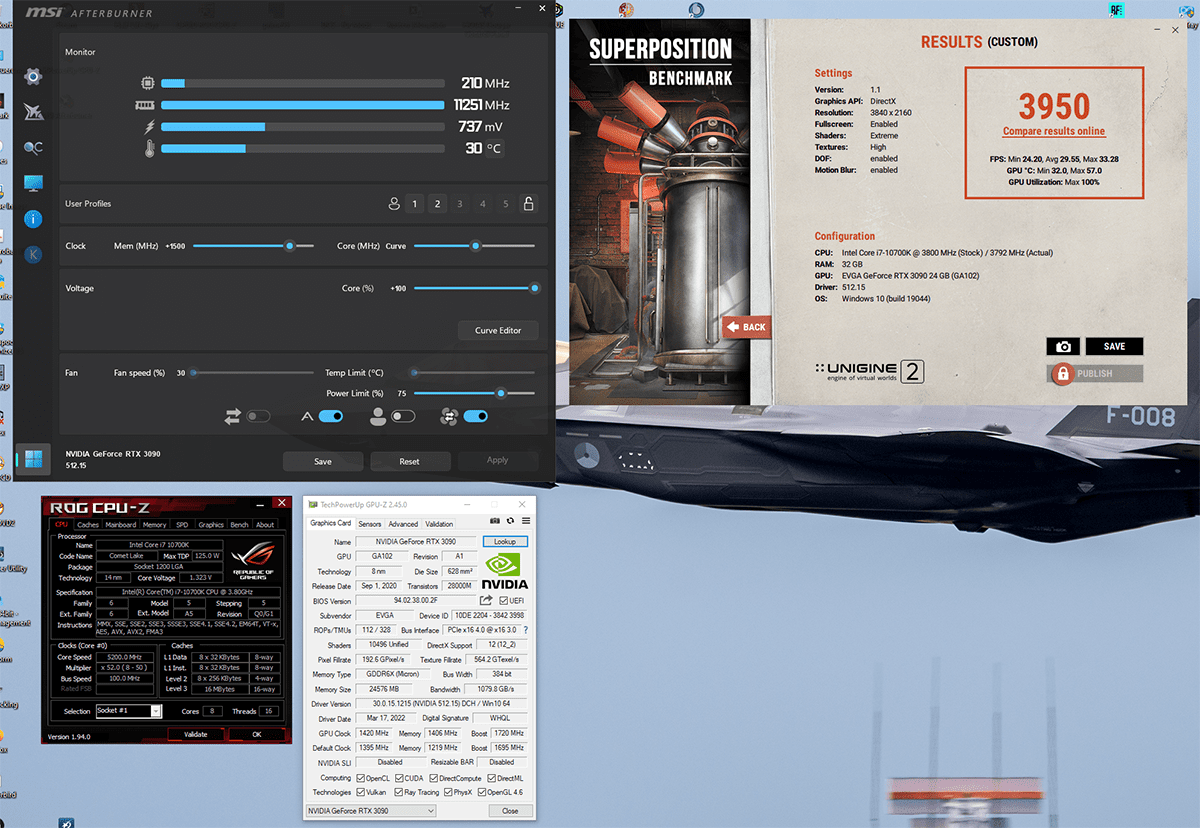

Stell ich das Limit auf 750 Watt... Komme ich mit 2100 MhZ auf 3950 Punkte... bei 55 Grad GPU-Temp
viper-dsl │3950│ Zotac RTX 3090 Arctic Storm │ 2100/+1500 │ Wasser 54 Grad ( Chip )

@viper-dsl
Das ist kein schlechter Score besonders für 2100mhz Takt :)

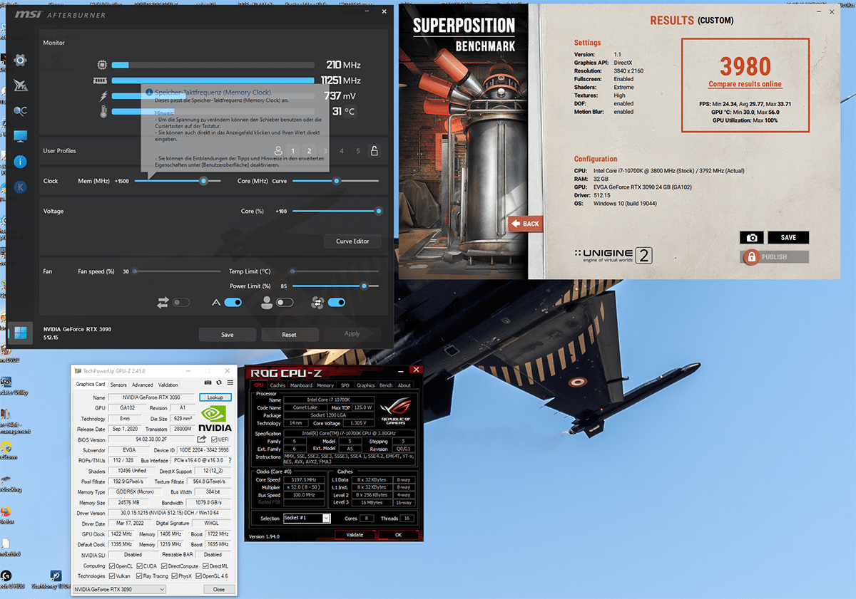

Ich hau mal noch eins raus... aber hier scheint die Fahnenstange der Karte zu Ende zu sein. Grenze erreicht:
viper-dsl │3980│ Zotac RTX 3090 Arctic Storm │ 2145/+1500 │ Wasser 54 Grad ( Chip )

Naja ich hab sie jetzt auf 550 W eingestellt - und bei 2050 MhZ... Ich spiele sowieso nicht extrem viel... und selbst CP 2077 is nich SOOOOO HW Hungrig.
