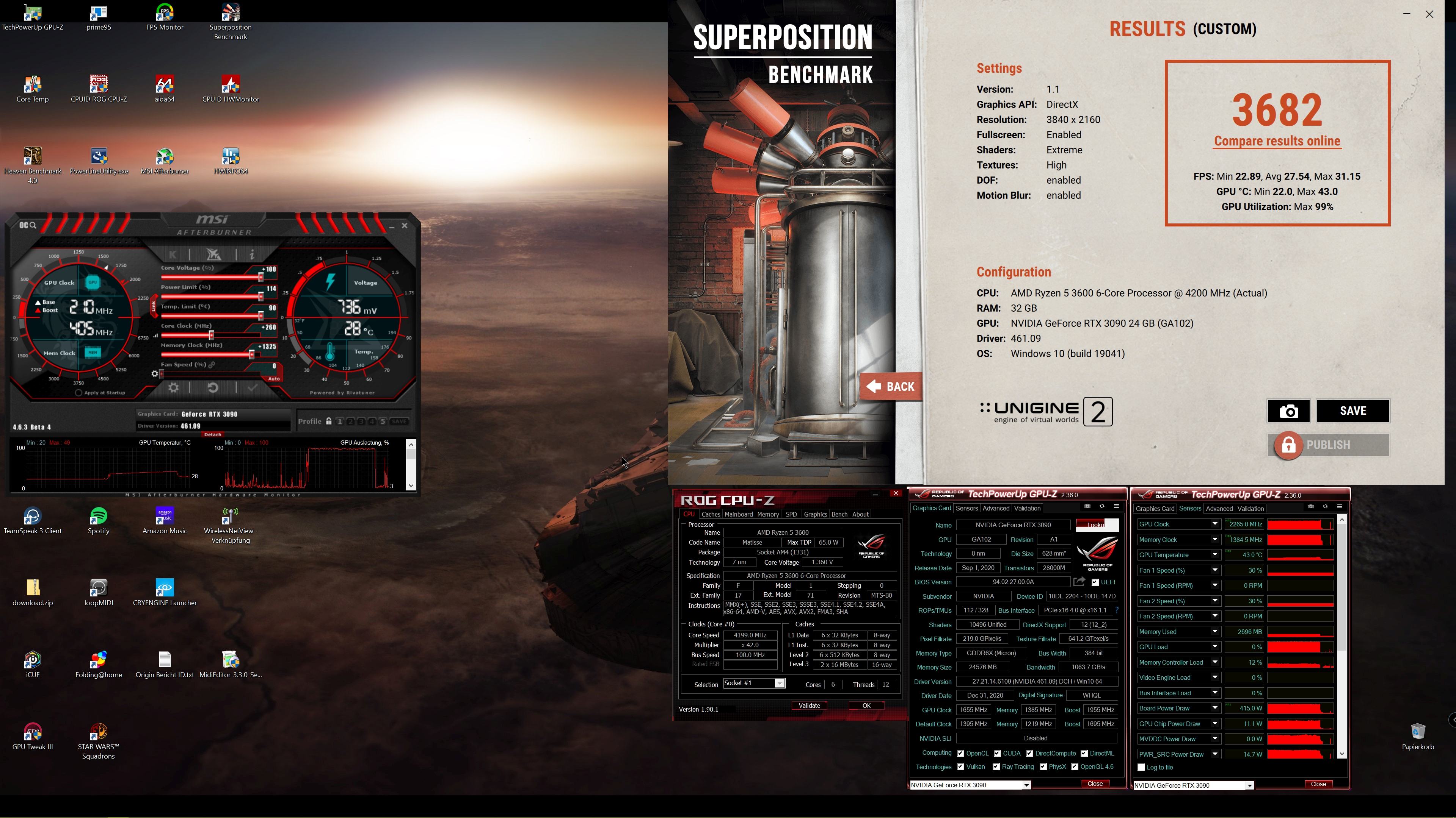

ZuckerKuss│3682│ 3090 FE │ 1955/1385MHz │ Wasser
Nachdem beim Umbau auf Wasser wohl was nicht so 100% gepasst hat, habe ich den Kühler nochmal runter, und alles neu gemacht.
Nun passen auch die Temps, und ich bin soweit glücklich.

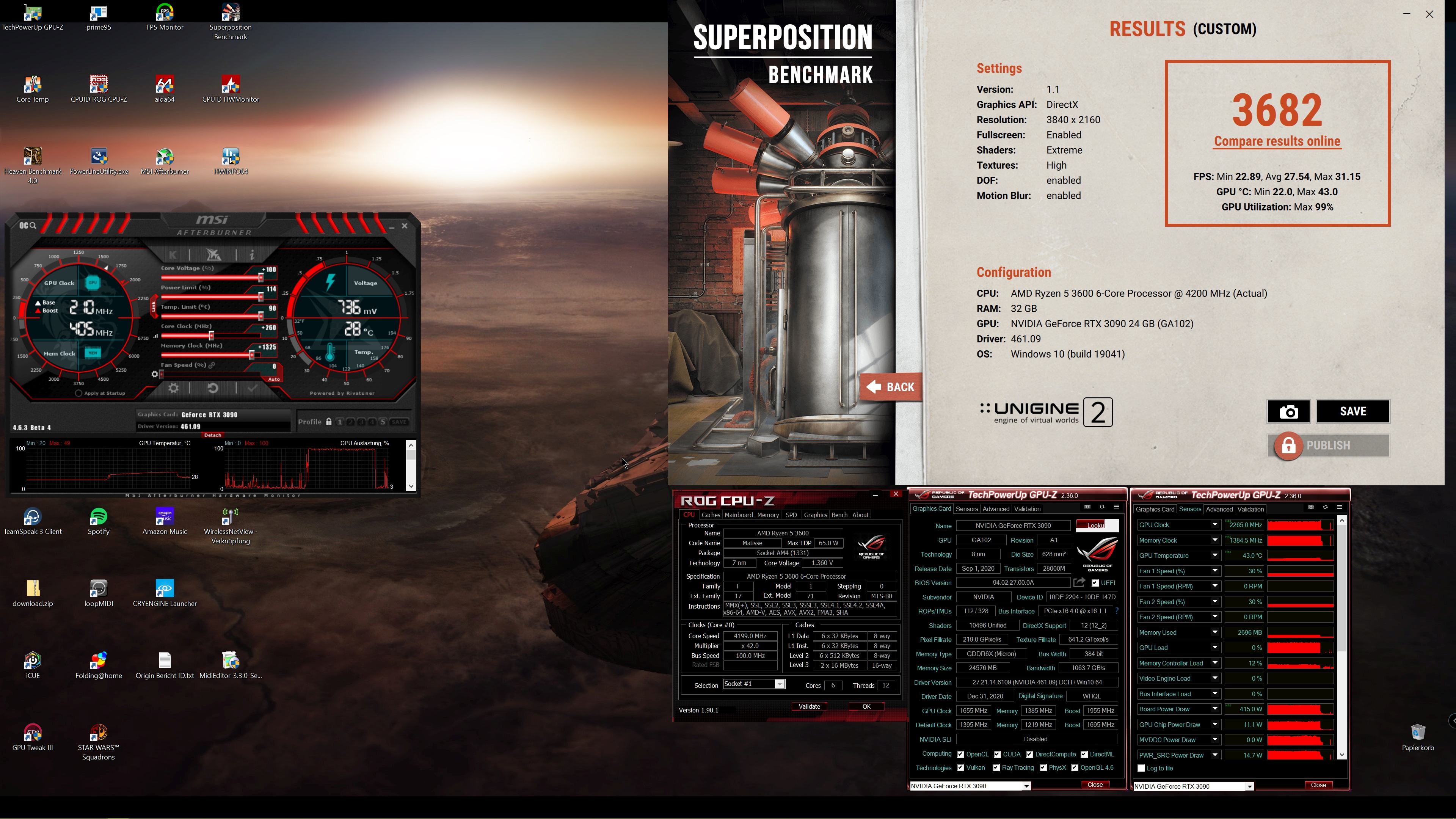

Definitiv etwas wenig Punkte für die Taktraten.
In der Gegend liegen ein paar andere Karten auch?
Ich bin im Oc kein Profi, wollte nur mal schauen wo ich mit meiner FE so stehe. Denke mit feintuning geht da wohl noch was.
Temperaturen sehen ja jetzt gut und normal aus.
Punkte für 1955mhz und 400watt auch nicht soweit weg. Aber so 3700-3800 sollten wahrscheinlich noch drin sein.
Warum die Punkte so streuuen wäre mal interessant. Habe selber mit der Zotac bei 1950mhz beste glaub 3730 gehabt. Mit der Suprim bei 1950mhz war fast 3800 wobei das ja eigentlich unlogisch ist. Sieht man auch in der Tabelle manche haben mit 1950 3800-3850 andere 36xx.
Die angegeben taktraten sind zum großen Teil Userermessen :bigok:
Daher, ja schwierig. Ich persönlich gebe den niedrigsten Takt an, der beim Benchmark vorhanden war. Andere den Durchschnitt. Andere scheinen zu würfeln. Daher idk :shot:
Ja das kann sein das es nicht die Real anliegenden Frequenzen sind sondern was ausm GPU Z, Afterburner etc. an nem anderen Lastpunkt. Who knows.
So schaut es aus. Würde halt helfen wenn man das einfach mit bei seinem Post angibt, woher die Taktrate denn stammt..
Trotzdem gibt es deutliche Abweichungen zwischen den Karten, also kann ich bei mir selbst reproduzieren. Kann halt unter Umständen an den Speichertimings liegen.

Kleines Update,
Update eingefügt :bigok:

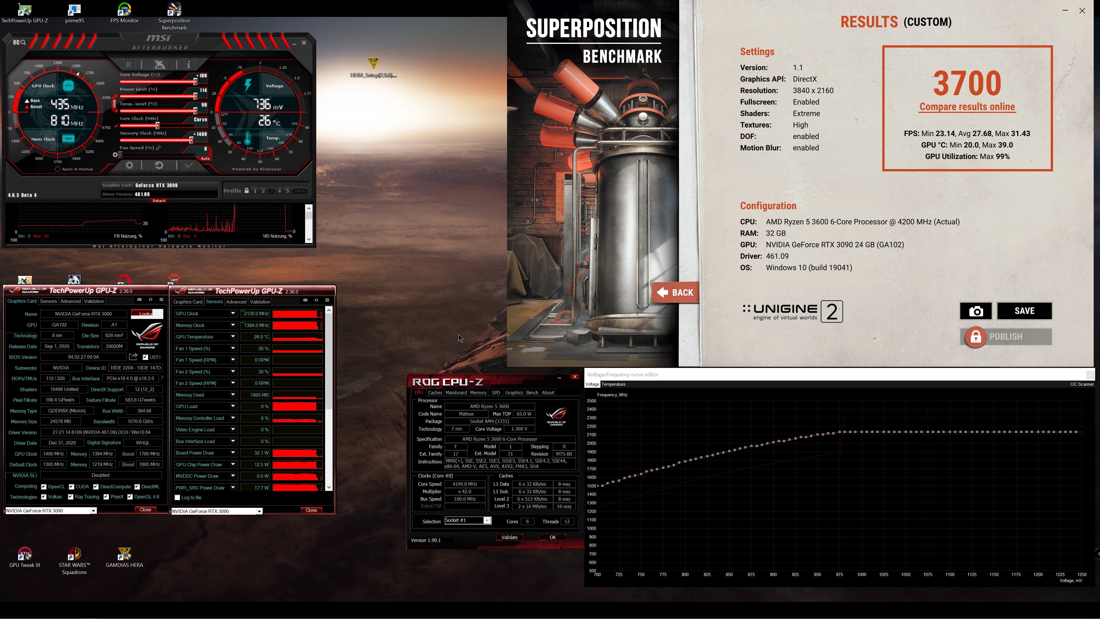

Habe jetzt noch mal ein wenig mit der Curve gespielt, so ganz Schlau werde ich da nicht draus, muss ich mich wohl noch mehr reinlesen.
Die 1919Mhz sind der Schnitt aus dem Gpu-Z Log, max hatte ich 2115Mhz anliegen, und 4 dips auf 1890Mhz, bei 0,975mV
ZuckerKuss│3700│ 3090 FE │ 1919/1394MHz │ Wasser

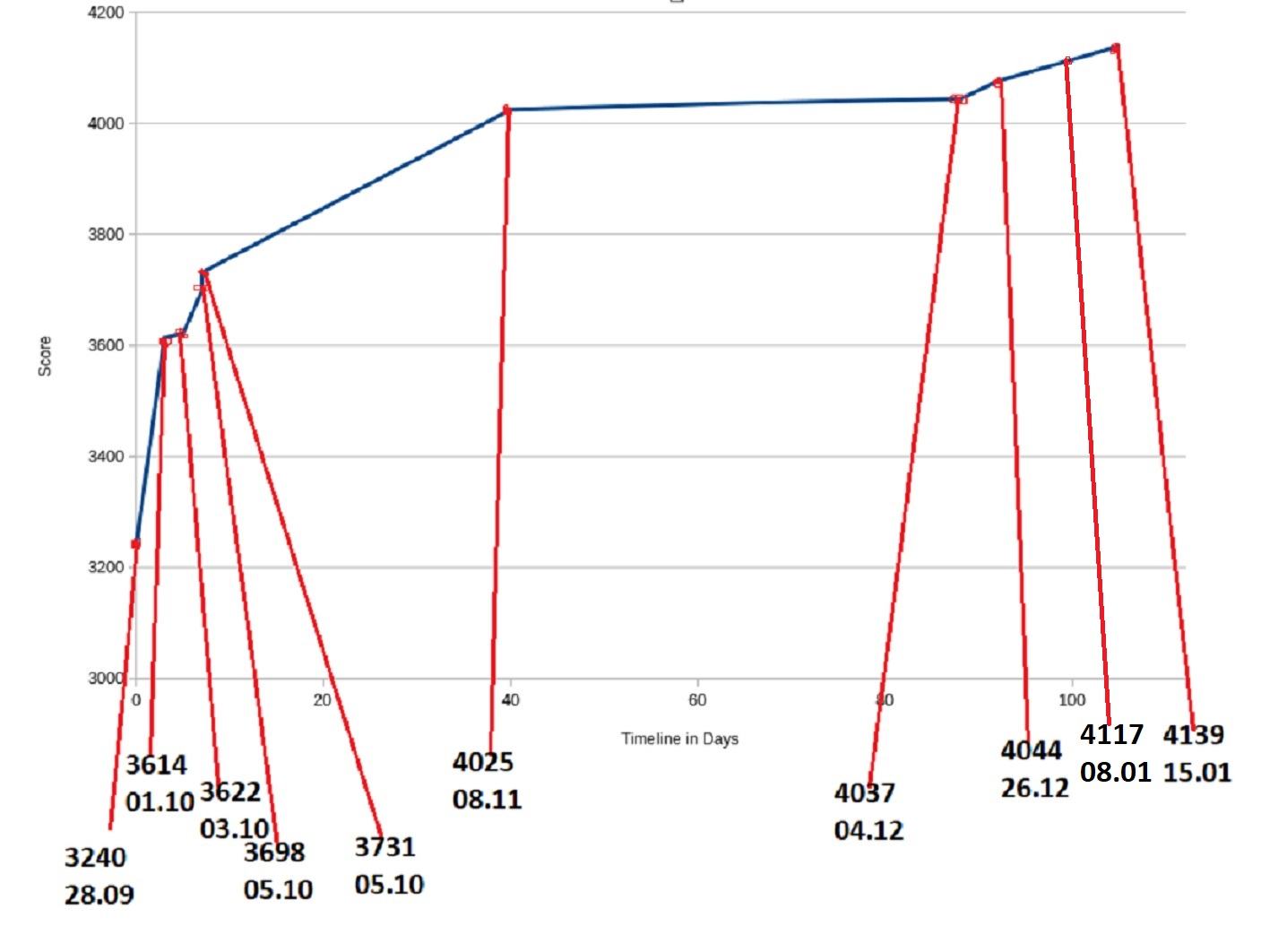

Aber ich muss ganz ehrlich sagen Jungs. Wirklich Lob an alle Beteiligten, auch dass die Rangliste immer größer wird und somit für jeden
Bereich immer mehr Vergleichswerte geschaffen werden. Wasser, Luft und Chilled Water.
Das ist wirklich Top! Bald wird die Liste 3 stellig und dann muss ich sagen, haben wir einen großen Meilenstein geschafft. Dann kann sich
jeder auf die Schuler klopfen.
Ich finde es auch absolut erstaunlich, wie weit wir schon gekommen sind. Von einst 3240 Punkten, schon über weit 4000 Punkte.
Ganz am Anfang, als der erste Benchmark (und lustigerweise immer noch der Letztplazierte) kam, habe ich mir schon Sorgen gemacht,
dass da nicht die 4000 Punkte kommen und indeed! Es brauchte seine Zeit, aber sie kamen und wurden geknackt und mit
zunehmender "Kampfbereitschaft", wurden aus knappen 4000 Punkten immer mehr und mehr. Eigentlich Unvorstellbar, aber dennoch:
Einmal sagte jemand, wenn du am Limit angekommen bist, bist du nicht angekommen du hast die Barriere nur weiter angehoben.
Und das denke ich hier auch! Ich bin gespannt, wie viele Punkte die Zukunft bringen wird und wie weit der Score noch nach
oben geschoben werden kann. Schon jetzt lässt sich eine Steigerung von knappen 28% sehen und das ganz ohne LN2 oder DryIce.
Das ist einfach nur faszinierend!
Stay tuned and keep pushin. Ich freue mich über jeden Teilnehmer, Update oder Wasserumbau, der in die Liste kommt,
ganz gleich wo er sich einordnet!

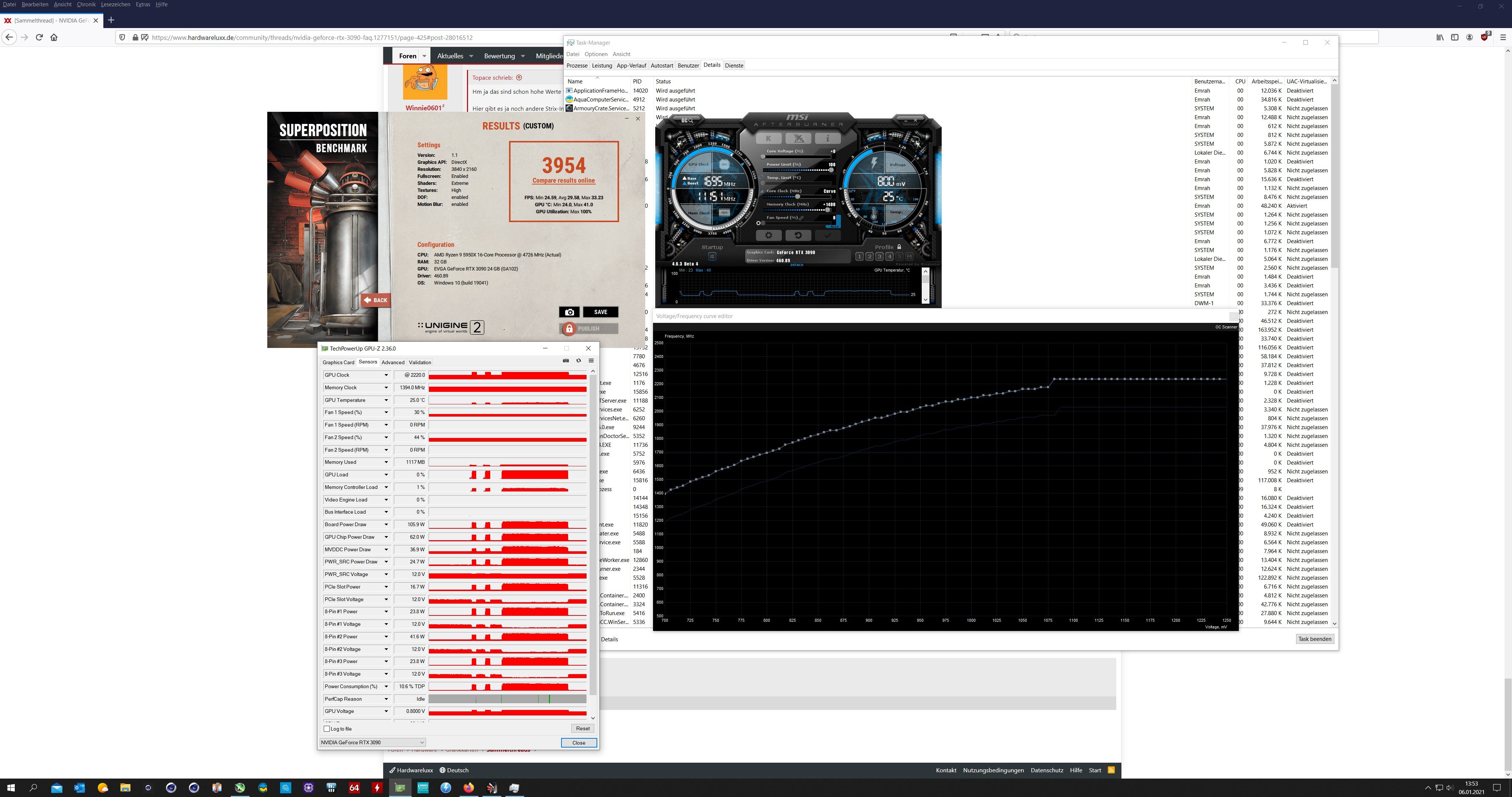

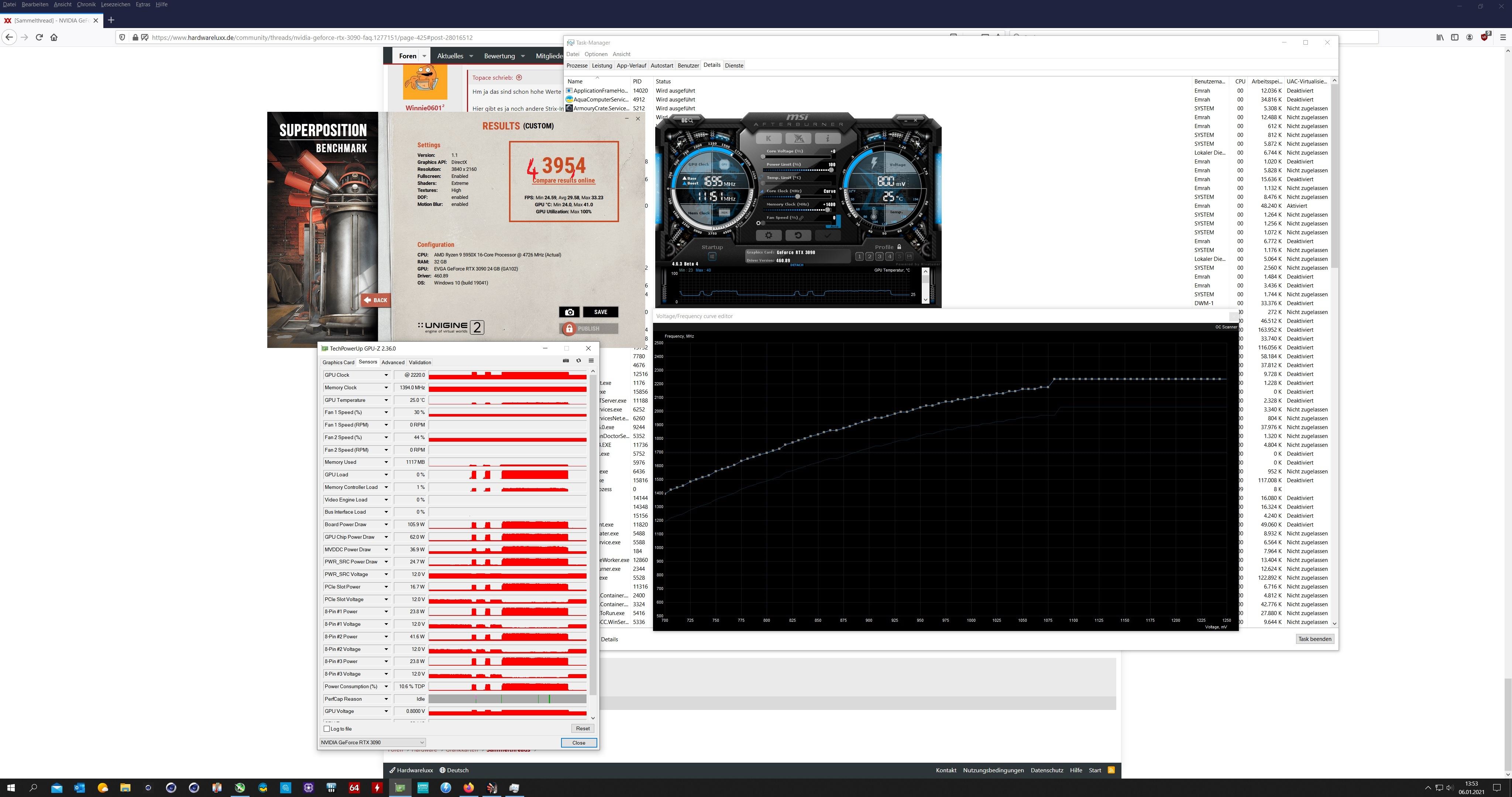

yilem76 | 3954 | MSI Ventus@1000W | 2220/1394 | Wasser
Hier mal was von mir ist schon paar Tage her inzwischen hab ich wieder Bios mit 390W druf.
Bitte noch CPU-Z und GPU-Z Hauptfenster hinzufügen
Nochmal durchlaufen lassen?
Hab wieder 390W drauf, mal schauen kann morgen noch ein run machen muss halt wieder 1000W Bios flashen.
entweder so oder einfach davor photoshoppen. Hat dann niemand gesehen :shot:

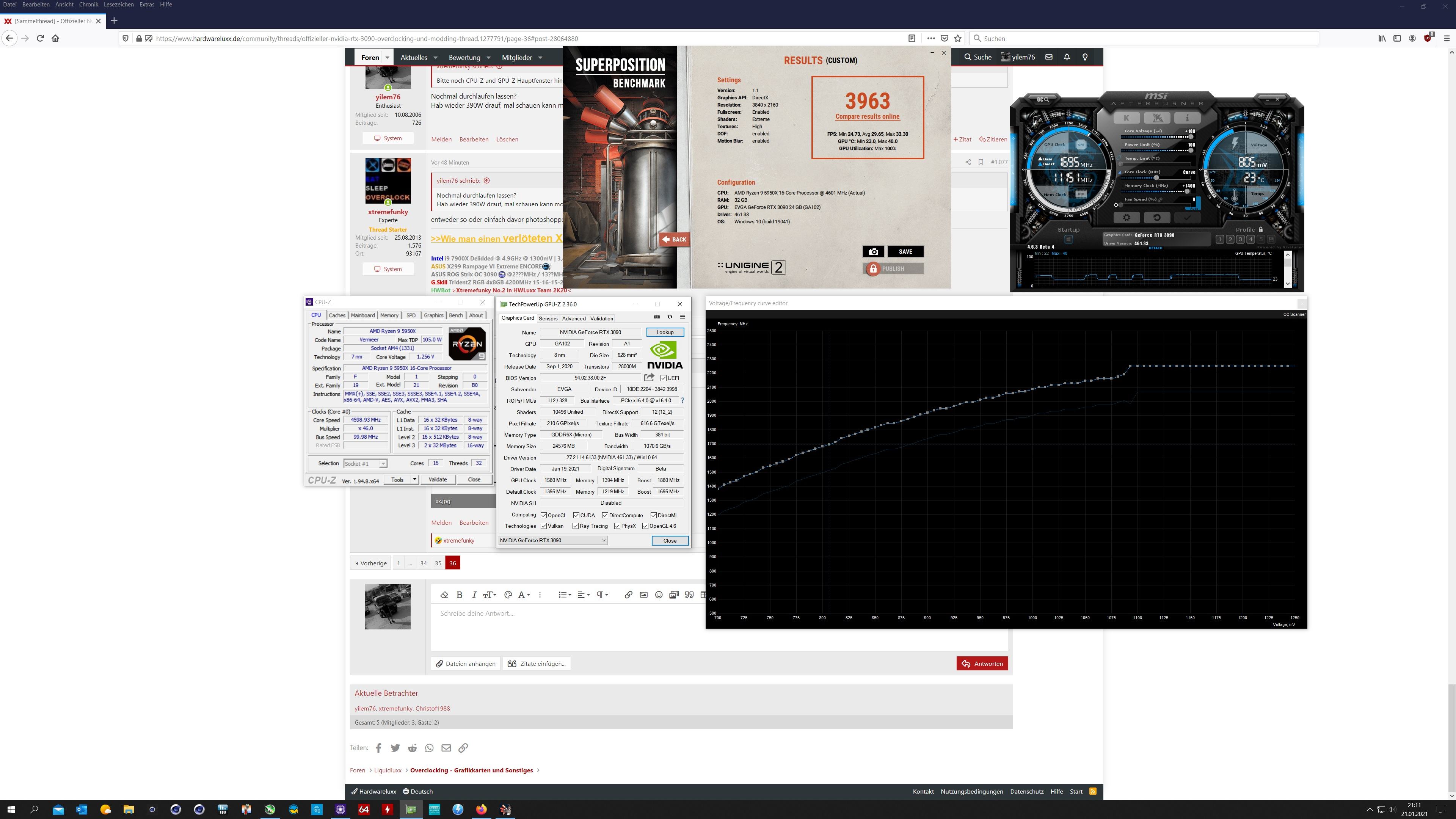

Da mir langweilig war nochmal kurz 1000W Bios druf gefalsht.
yilem76 | 3963 | MSI Ventus@1000W | 2220/1394 | Wasser
