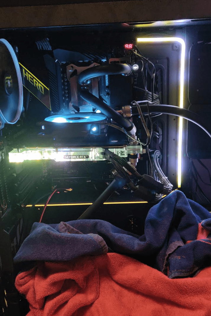

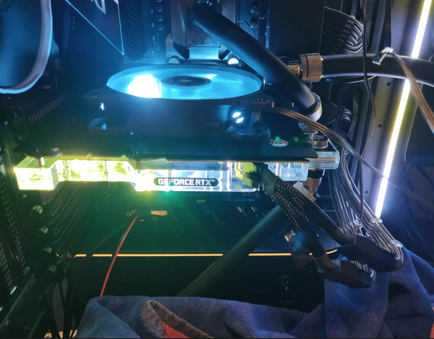

XD, was sind da gerade die Temps an der GPU? Wenns draußen -2°C hat?
Letztens unter Volllast bei ca. 550-600W hatte ich 17-18° auf der GPU :hust:
Nene hübschen externen Radiator hab ich auch... nicht aus nem Bus aber es reicht ;) Noch hat die Karte keinen Waterblock, das ist das Problem ;)
PS: ich hab beim Zweit-PC auch Schläuche durch die Wand gelegt. Nicht ganz ins freie aber ich heize den Dachstuhl... ;)

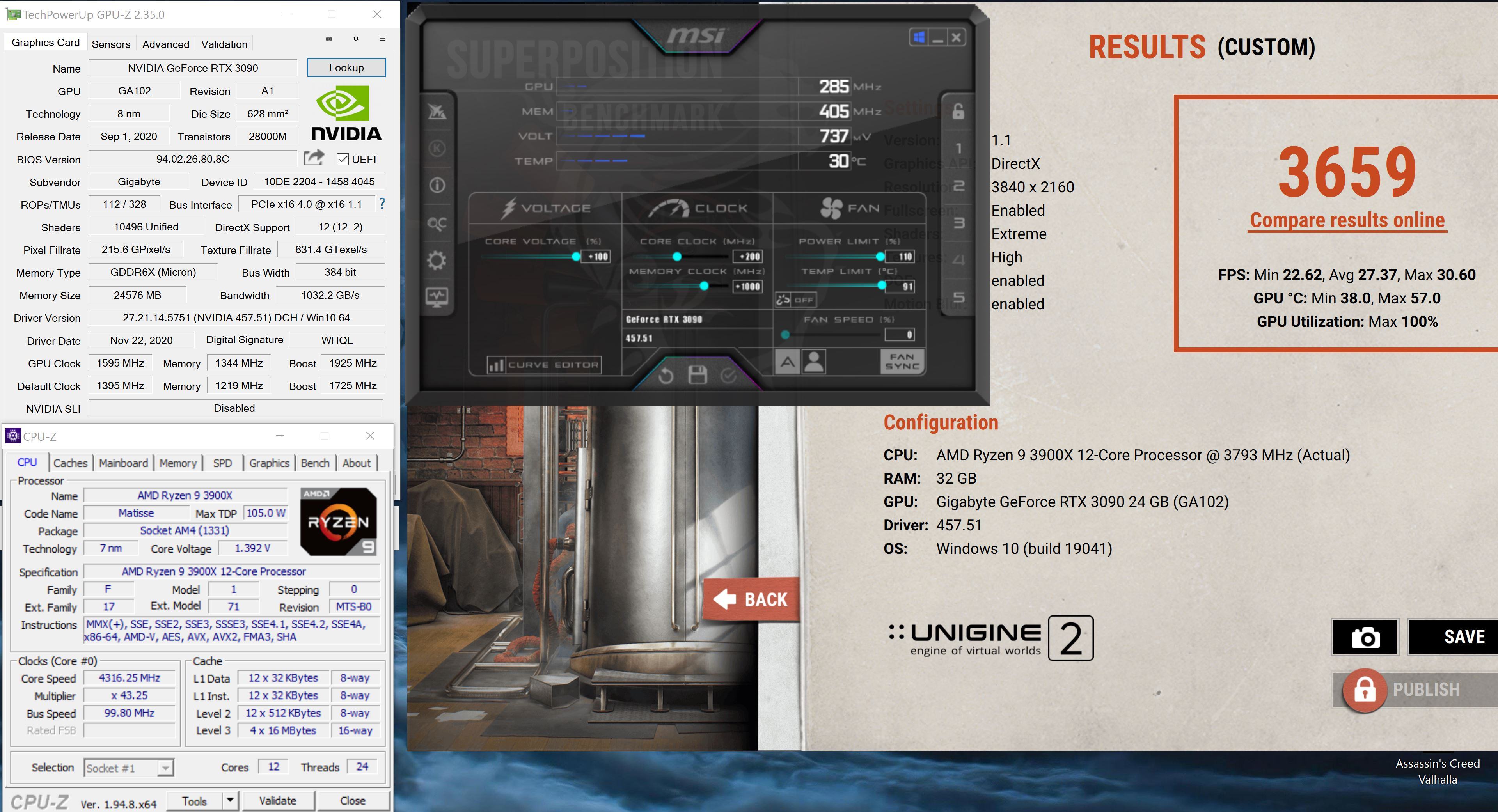

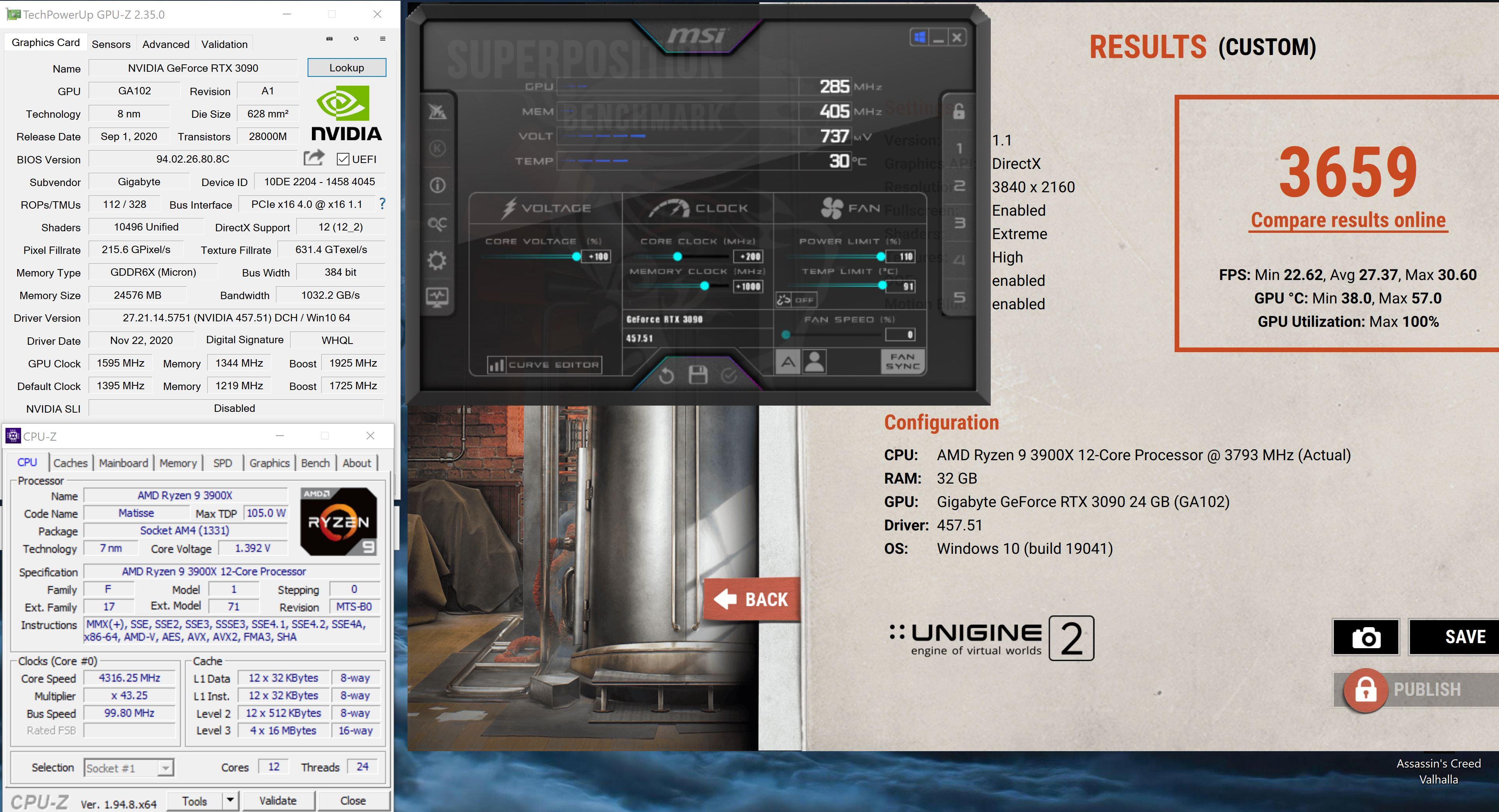

Mal schauen ob ich alles richtig gemacht habe :)
Brainscan1979 │3659│ Inno3D iChill X4 RTX3090 │ 1925/1344MHz │ Wasser

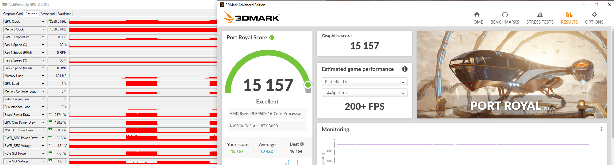

Strix oc mit ekwb.... Sollte jemand den Kühler mit BP bestellen und Probleme mit coil whine haben... Einfach kurz melden... Unfassbar, wie laut das sein kann ;)

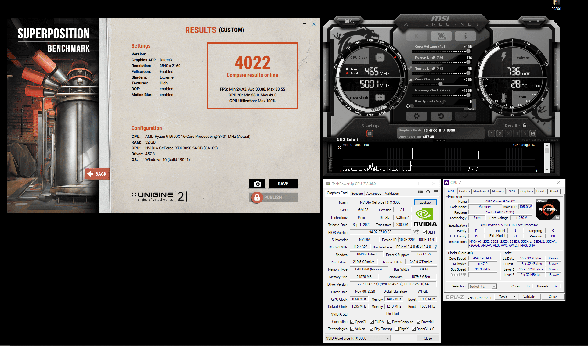

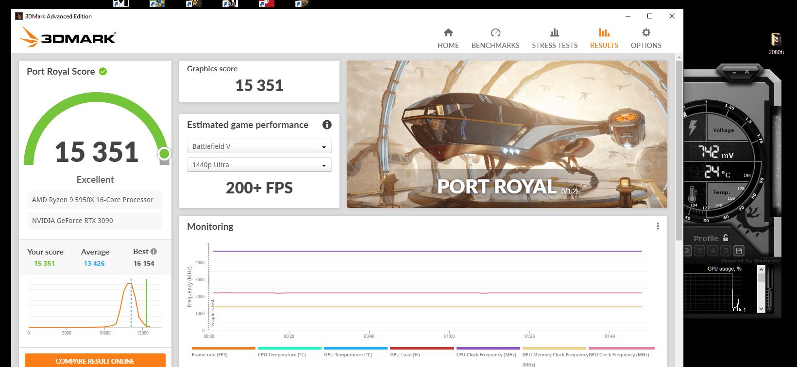

Das Ergebnis war mit Standard bios...max clock 2205 und Durchschnitt 2154 dank pt!

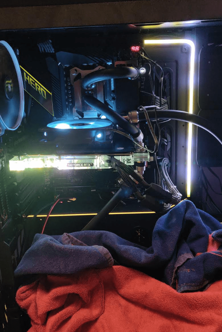

meine FE mit bitspower block...ohne fenstermod ..^^....da geht noch mehr

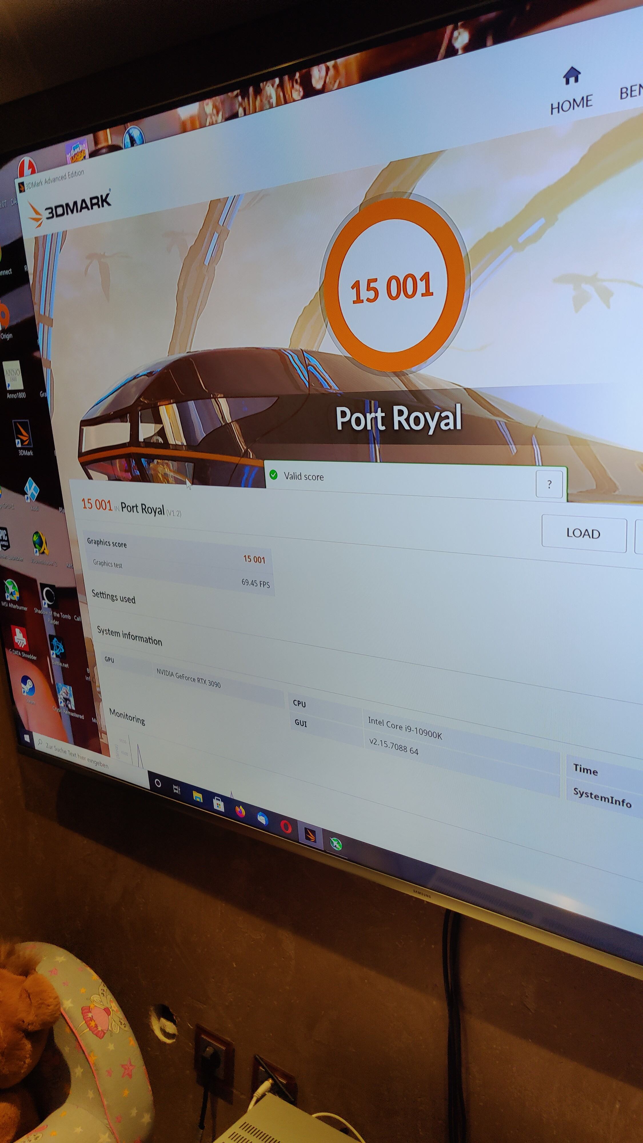

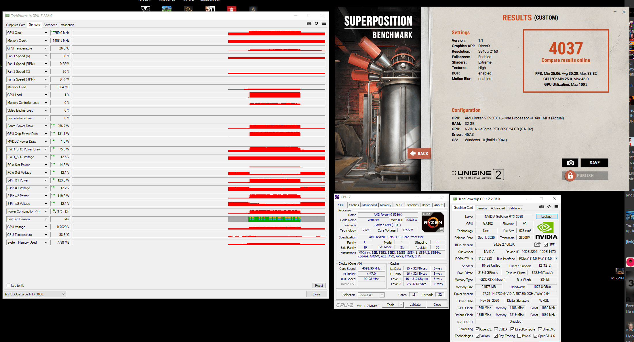

work in progress.

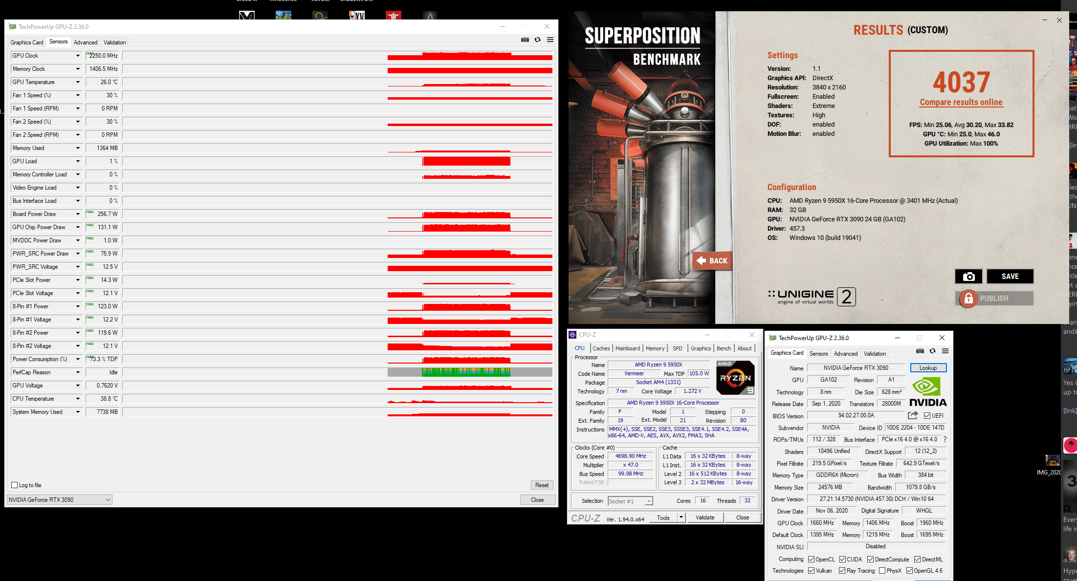

dante`afk│4037│ 3090 FE│ 2265Mhz/1500MHz │ Wasser
Müßte man erwähnen, dass die Watt Anzeige bei Mods nicht den korrekten Wert anzeigt.

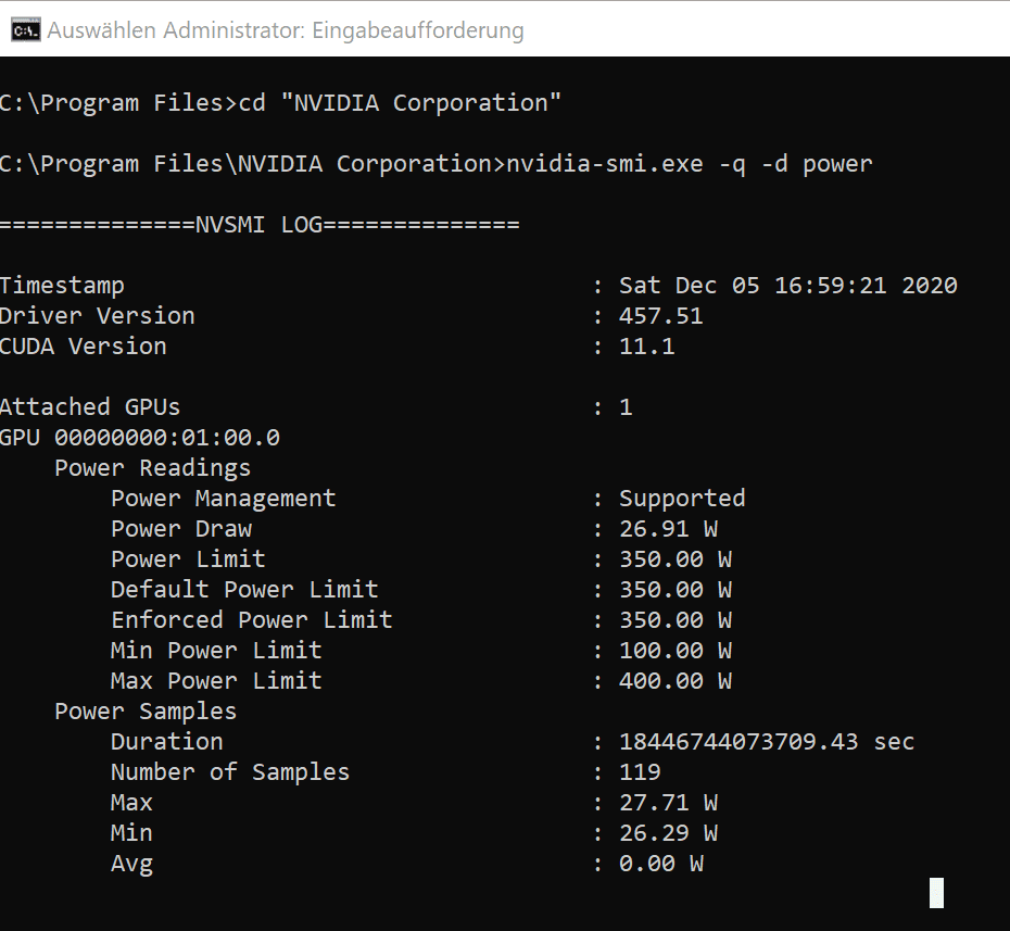

@dante`afk
Was sagt nvidia-smi.exe -q -d power ? Ist das nun eine besondere FE oder nur schwer gemoddet?

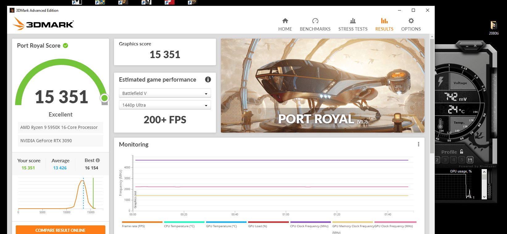

klein und kompakt :d

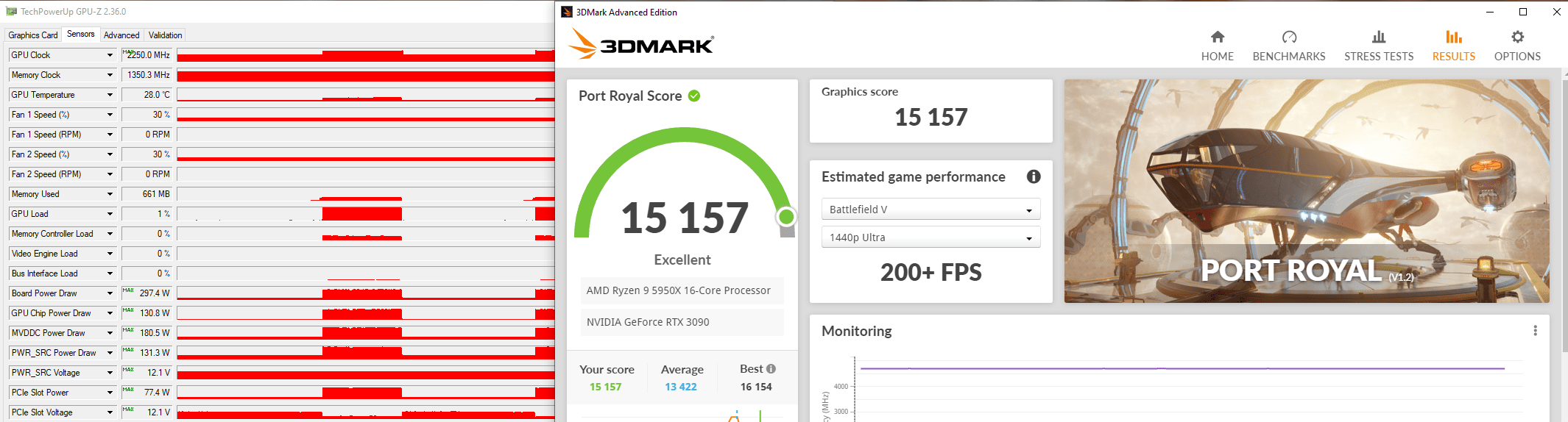

work in progress.
Einfach nur krank was du aus der Karte gepresst hast.

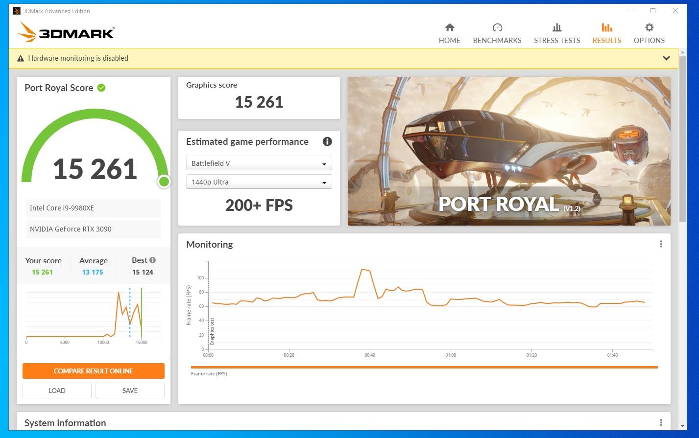

Graaaz zur Pole und zum heftigen PortRoyal Score :bigok:
Somit sind die ersten 3 Plätze Reference und FE Karten. Ja moin :lol:
Magst du vielleicht noch sagen, wie du den Shunt Mod genau umgesetzt hast?
Also welche ohmische Größen du wo verwendet hast.
Das würde dem ein oder anderen bestimmt weiterhelfen. :)
Ich würd mich auch drüber freuen, wenn du mal mit nvidia ausließt, was du für ein Chip binning hat:
cmd starten (evtl. admin)
cd\
CD C:\Program Files\NVIDIA Corporation
cd\
Hm weils mich auch gerade interessiert hat. An welchem Wert erkennt man das Binning und was sollte er bestmöglich sein?
Update: was ausm Igor Lab.
000=Crap
001=Standard mit recht weiter Streuung
00Buchstabe(D &B hab ich schon gesehen, ich denke C und A sehen wir demnächst auf den TopDogs)= Bestes Binning.
Wo genau ich die jetzt auslesen darf weiß ich noch immer nicht. Ne dreistellige Zahl hinter GPU hab ich nicht. Hoffentlich am ehesten die 01 :d
Update2: Kann man sich wohl sparen. Die Werte hinter GPU sagen nichts übers Binning aus. Ist ggf die Bus Adresse. Karte umstecken und man hat wohl nen anderen Wert

Also AFAIK kann ich zum binning folgendes sagen:
GPU 00000000:0B:00.0 (Schlechtester Chip)
GPU 00000000:01:00.0 (Guter Chip)
GPU 00000000:0A:00.0 (Bester Chip)
GPU 00000000:65:00.0 (nicht gebinnt) <- meiner
Welche Grafikkarte muss man kaufen um den "besten Chip" zu bekommen? Also auf welchem Modell ist der sicher anzutreffen?
