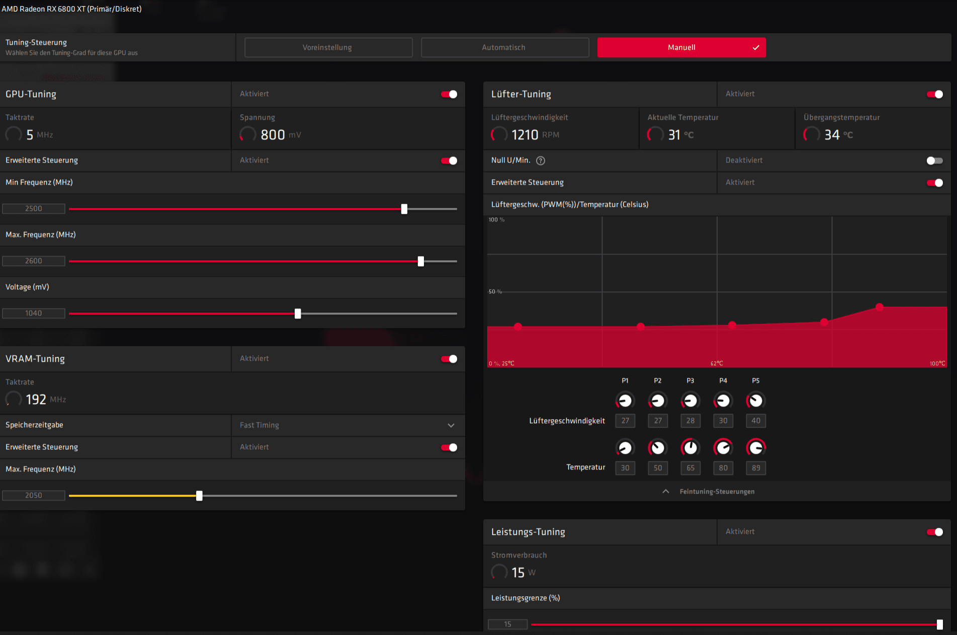

Hier ist mal ein FS/TS Ergebnis von meiner 6800 XT Red Devil mit den max was ich nur über die AMD Steuerung rauskriegen kann.
Hier sind also noch andere rote Teufel unterwegs. ;)
Ich werd mich am Wochenende nochmal hinsetzen.

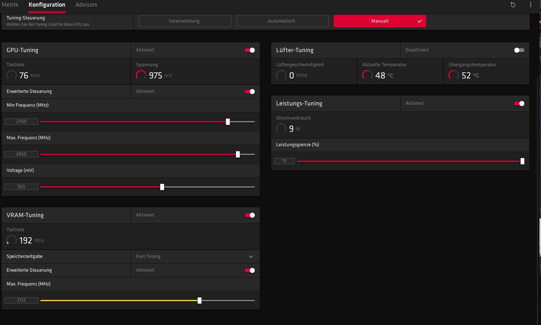

Liege aktuell bei
Min: 2464
Max: 2600
Speicher: 2100 FT
15% Power Limit
@1025mv
Bislang alles rein über AMD Treiber.
Stock war 16473
timespy_02-png.562730

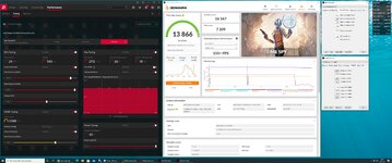

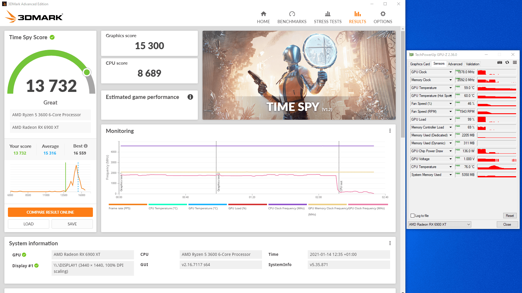

Iwas stimmt bei mir net in TimeSpy, nur ca 12.5k GPU Score, GPU wird net ausgelastet, wo steckt das Problem?
GPU test 1 und 2 zufällig beide nur 75 FPS? Kann doch net sein oder?
Hab nur AMD Treiber Steam und GPU Z installiert und HWInfo.
Aso und MPT.
Edit: Radeon Chill war aktiv warum auch immer, war nie in diesen Reitern, mal sehen ob es deswegen war + AMD Scärfen oder sowas war aktiv, hab beides deaktiviert.

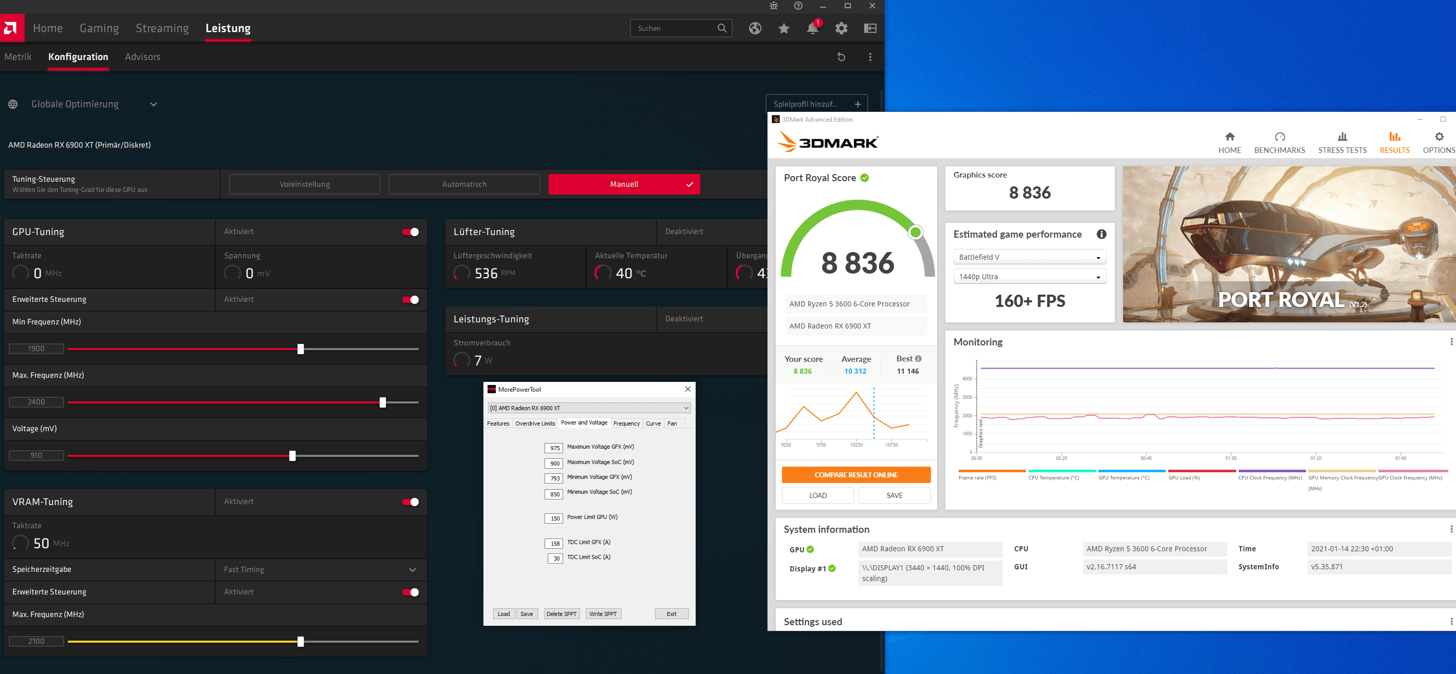

War wohl wegen dem Kack Chill, hier mal mein 165W TS Resultat:
Edit: Hab meinen Score mal leicht verbessert, joa für 165W TGP kann man net meckern bei 17.5k GPU Score^^
Edit2:

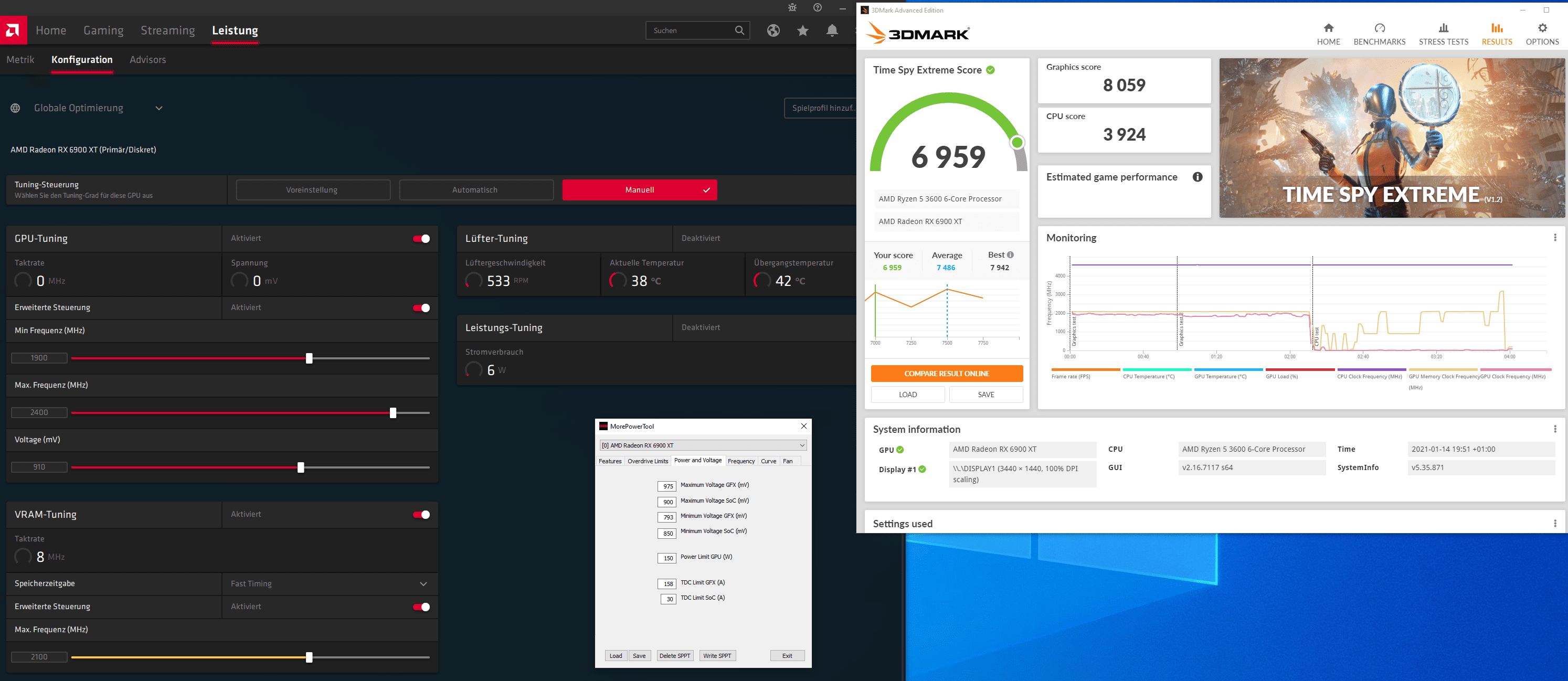

165W TSX verbessert (~8.5k GPU Score, da kann man net meckern):
PR 9253 GPU Score (alles bei 165W, will das net immer wieder schreiben^^)

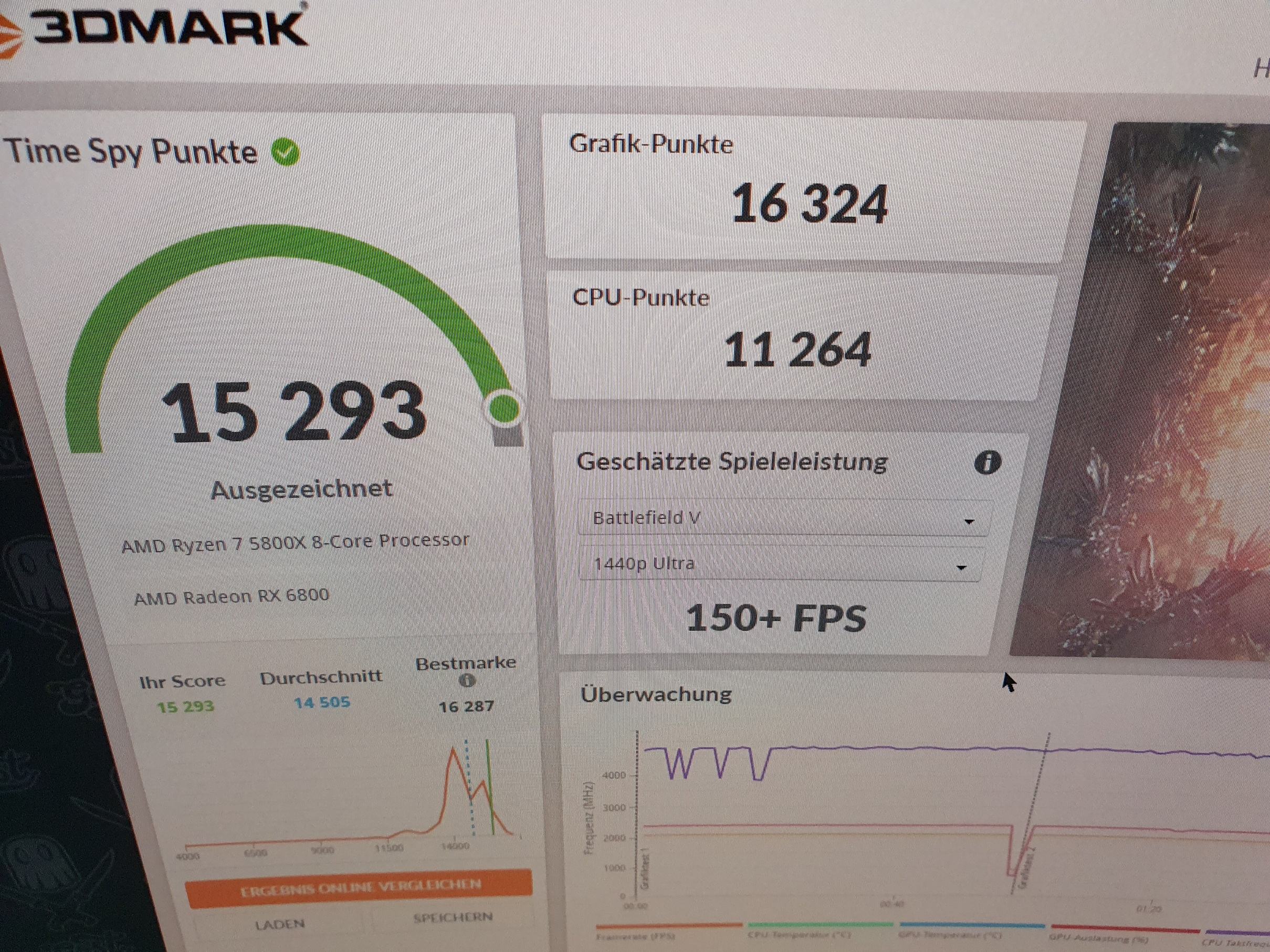

Hier mal noch 2 Resultate 15.3 GPU Score TS mit 135W TGP
Wäre somit zwischen 6800 stock und 6800XT stock.

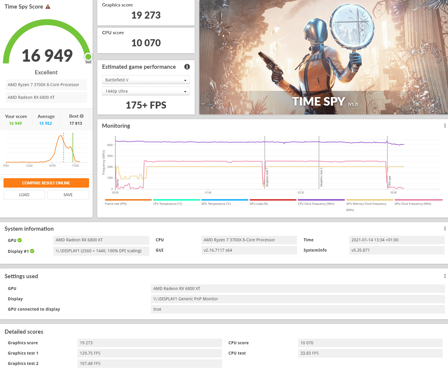

Hi!
Ich komme zwar nicht an die Scores von @Diese_gut dran, aber bei vergleichbaren Settings bin ich doch ein gutes Stück über @tehblue. Siehe:
TS_1.PNGTS_1_Treiber.PNG Treiber Version: 20.11.2, ohne Einstellungen im MP-Tool.

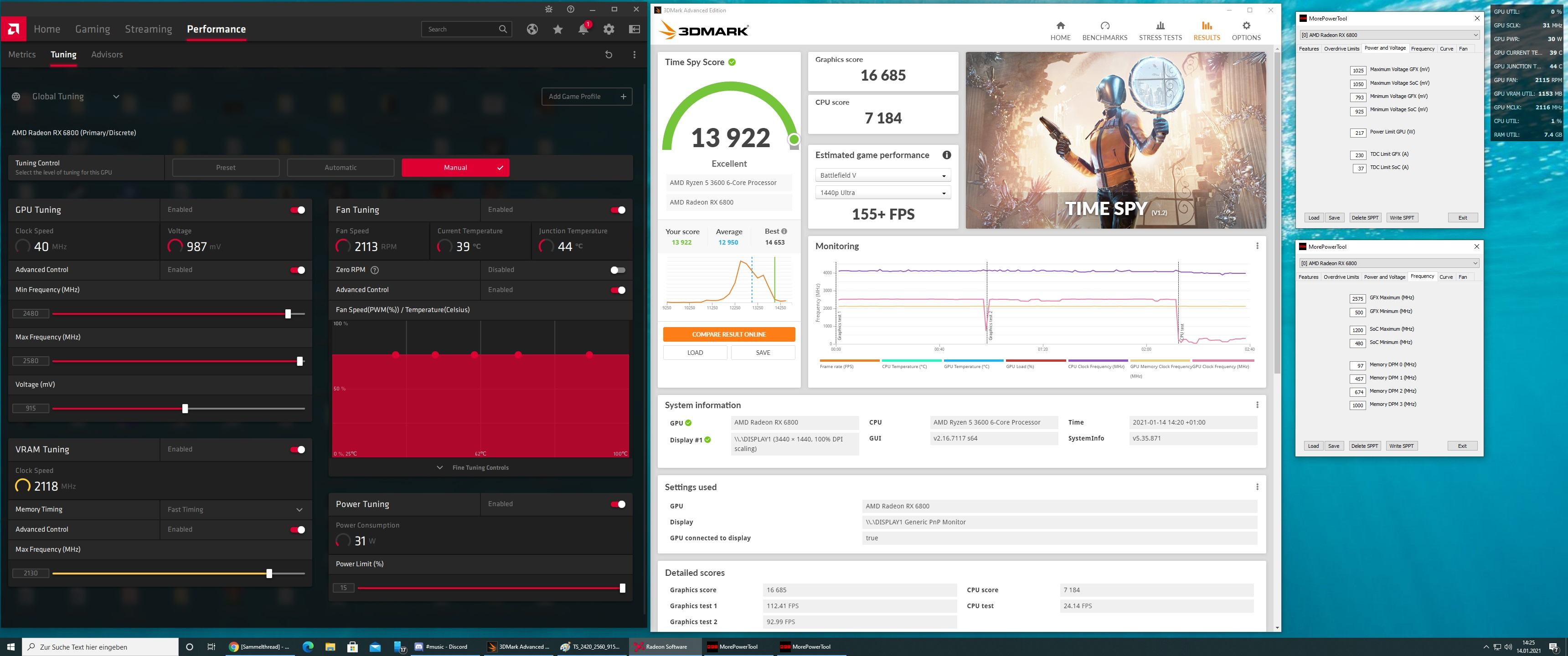

@Remedyz Was sind deine Settings? Hast du auch overclocked dabei, oder einfach nur eine kühle Custom-Design-Karte? Der Prozessor spielt dabei denke ich mal auch eine wichtige Rolle, da DX12 und 1080p.

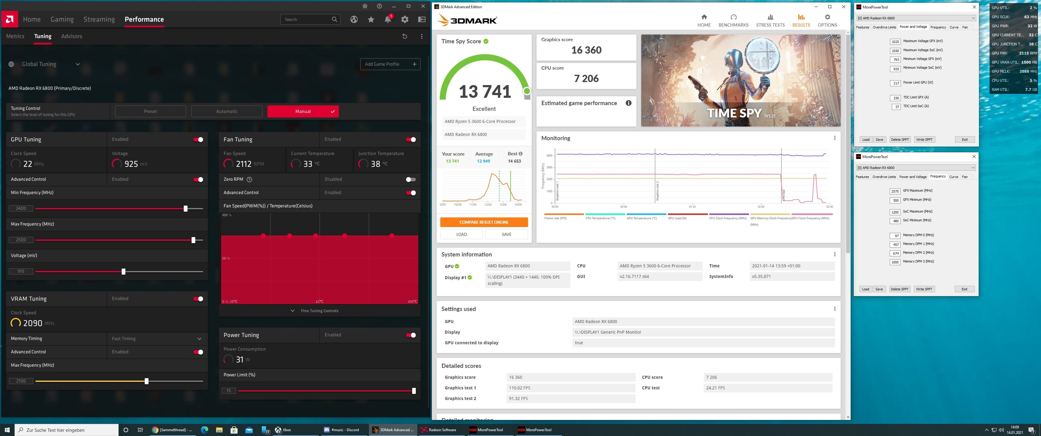

Mit meinem schon hohen und "effizienten" OC 16360 GPU-Punkte in TimeSpy, siehe Anhang.
Edit: Max-Überall-Stabil-OC angefügt: 16567 GPUs.
Edit 2: Max-TS-Stable-aber-nicht-mehr-TSX-stable-OC angefügt: 16685 GPUs.
Frustrierend. Ich komme nicht mal in die Nähe ähnlich getakteter Karten (17000+ GPUs). Da ist der Ryzen 5 3600 mit den 64 GB 3000er CL16 DDR4 RAM doch zu schwach...

@Remedyz MPT in Benutzung? Wenn ja, kannst du 2400 - 2500 MHz bei 915 mV und (!) 217 W TDP und 230 A testen? Sollte ein paar Scores mehr bringen (hoffentlich). Ansonsten das selbe bei selber Core-Frequenz (2350 - 2450 MHz).

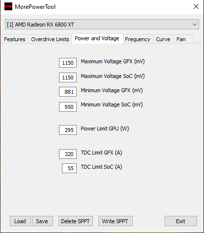

@Diese_gut Kannst du mir mal ein Screen senden vom MPT ? Das ich mal so richtwerte habe. Wäre super :d
Und danke vielmals!!!

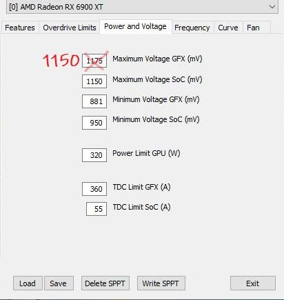

Ich missbrauche das Bild von @Holzmann einfach mal, da wir die gleichen Einstellungen fahren zur Zeit.
Außer der erste Eintrag (habs professionel abgeändert - Paint olé) ist alles genau so eingestellt wie bei meiner Merc 6800 XT.
320W + 15% im Wattman werden nur selten erreicht, die max. A-Werte (360/55) werden, nach meinen Beobachtungen, nie erreicht, sollten sie auch nicht, da sie dann limitieren würden.
Die Einstellungen sind ja auch nur um herrauszufinden, was die Karte/Karten maximal hergeben an Leistung. Zumindest ich möchte meine 6800 XT nicht mit 370W aufwärts laufen lassen im Alltag, dafür gibts es dann ein entspannteres Setting demnächst, wahrscheinlich so um die 2500MHz anliegend und dann möglichst "geringer" Verbrauch.

@Remedyz Mit MPT könntest du doch evtl. mit mehr MHz weniger mV fahren... Naja, kannst du bitte trotzdem auch ohne MPT versuchen 915 mV bei 2400 - 2500 MHz einzustellen?
Bei mir waren halt "nur" 2440 - 2580 Mhz 1025 mV überall stabil. Aber jetzt kann ich halt 2420 - 2560 MHz bei 915 mV fahren. Wieso auch immer. Aber falls 2350 - 2450 MHz bei 915 mV nicht geht, was spricht gegen ein wenig MPT? Beißt doch nicht, xD.
