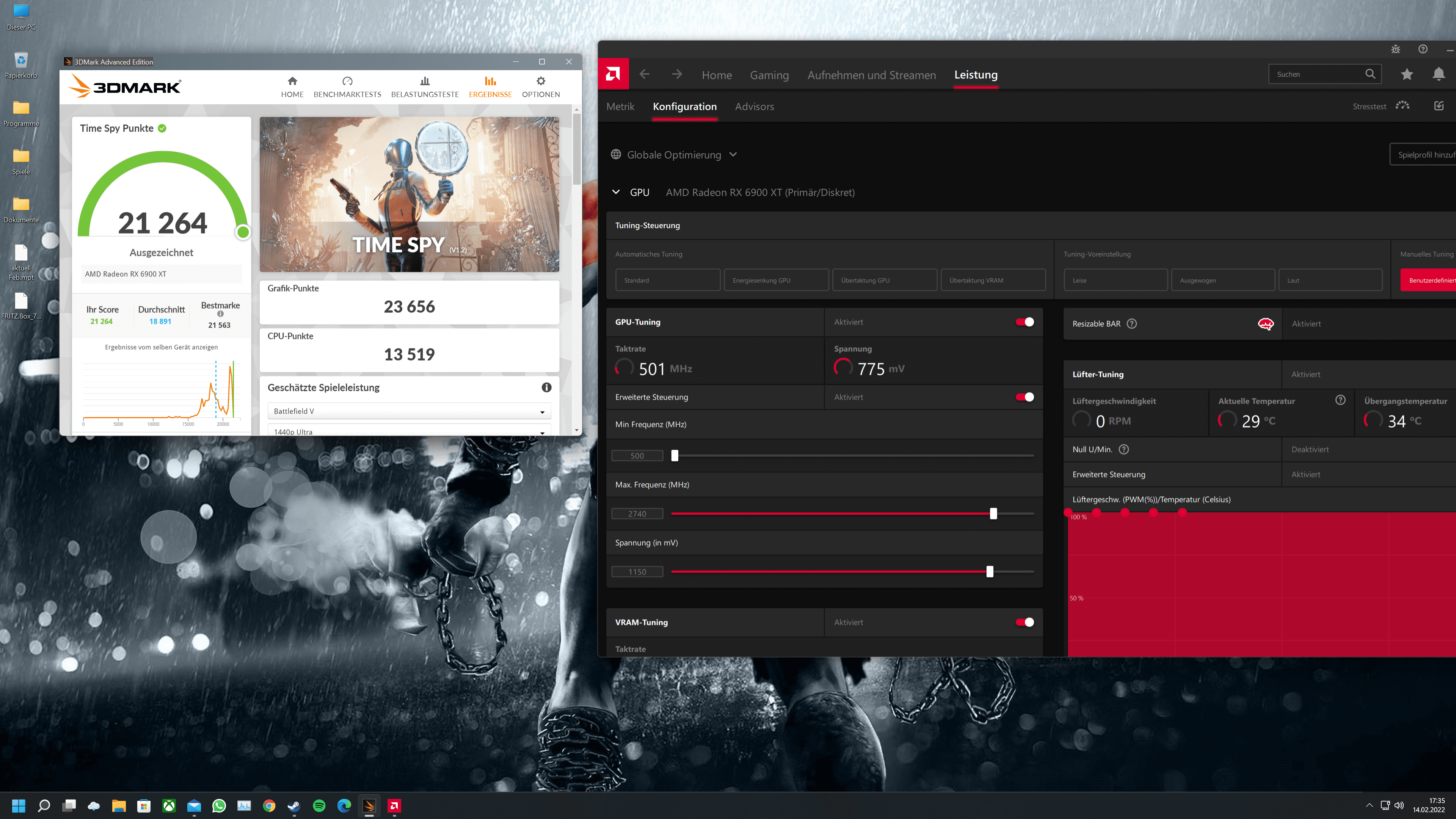

Das habe ich ja getan, siehe Time Spy Ergebnis, da schreibe ich mir das immer rein. Bin auf 400 Watt (380+5%) gegangen. Temp mäßig würde noch mehr gehen, aber danach bzw. nach weiterer Erhöhung des Mhz kackt die Karte ab. Mit älteren Treibern (so Nov21 rum) konnte ich sogar 2750Mhz durch den TimeSpy jagen (jetzt 2720), alles gut. Aber die heutigen Treiber lassen das ned mehr zu. Wie auch schon angemerkt lässt sich mein RAM nicht OC. Der scheint sehr empfindlich und schlecht zu sein.

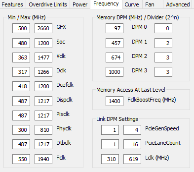

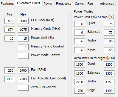

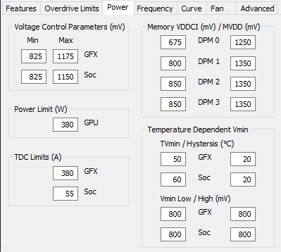

Anbei meine aktuellen Werte.
Ich habe nur die Werte im 2. Bild angepasst: PL, TDC Limits. Was würdest Du verändern wollen?
SOC 1100, FCLK 2000, FCLK Boost 2000.
Mit dem niedrigeren SOC kannst du warscheinich den Speicher höher takten.

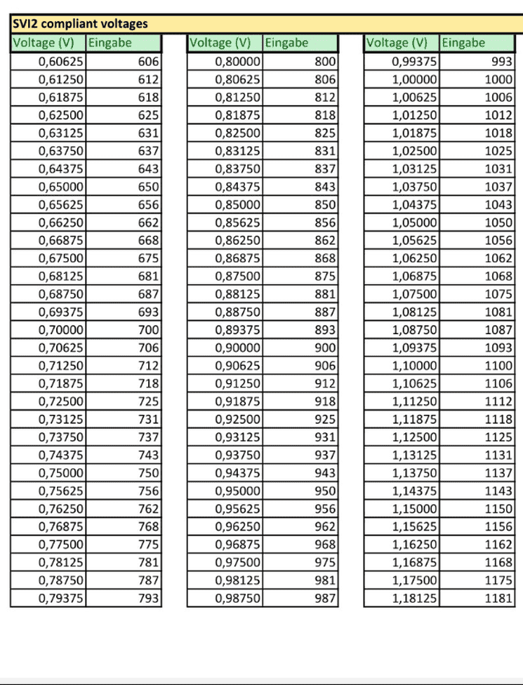

Hast du schon einmal an UV gedacht? Meine Karte läuft auf 1,150mV Core Spannung wesentlich besser als mit der etwas höheren Werkseinstellung...
Ob das dann aber ein Setting für 24/7 ist, das man der Hardware dauerhaft antun mag?
Wenn die Kühlung mitspielt und die Spannungen im Rahmen bleiben: unbedingt! :) Niedrige RAM-Latenzen bei hohem RAM-Takt helfen Frametimes zu glätten, was ein flüssiges Spielgefühl erzeugt.
Oder noch weniger. Ich spiele kräftig OCed mit 1093mV Wattman, @L!ME hat bei einer seiner Karten die besten OC-Ergebnisse mit dreistelligen mV erzielt. Wenn Lust am Testen da ist, einfach mal einen geringfügig höheren als den bisherigen Maximaltakt mit anderen Voltages ausprobieren. Am besten systematisch und in 6-7 mV-Schritten, angelehnt an diese Tabelle, beginnend bei z. B. 950mV.
