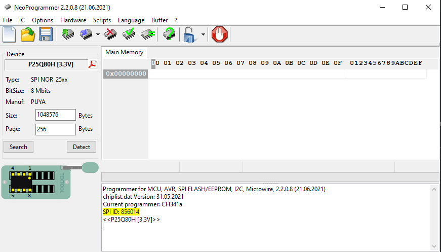

Hi,
könnte mir bitte jmd helfen. welche Schritte in der Reihenfolge ich jetzt ausführen muss um das Lc bios auf meine Karte zu bringen
Also Verbindung der bios chip wurde Erkannt und von mir korrekt ausgewählt, das lc bios selber ist auch vorhanden.
Vielen lieben dank :)
