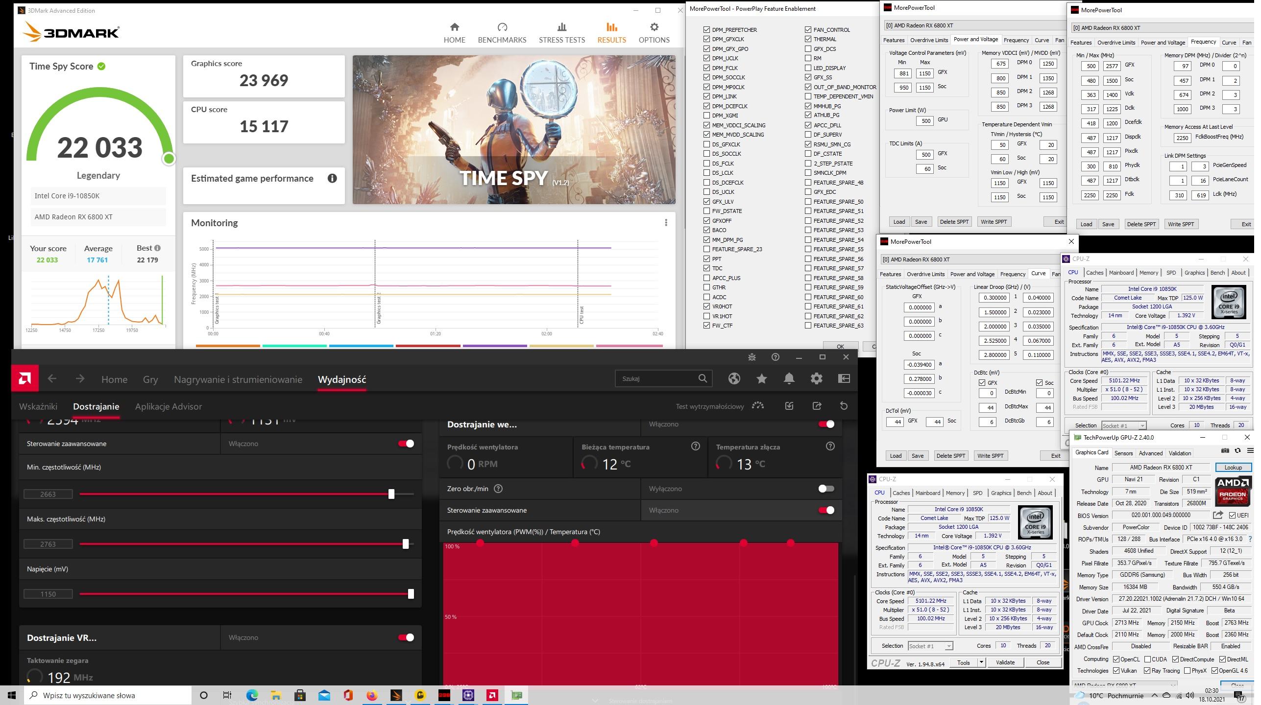

AGAIN OVER THE TOP
1 PLACE on single 6800XT TIME SPY LEADERBOARD GPU SCORE
23969pkt.
maybe soon exclusive 24k club on 6800XT :devilish:

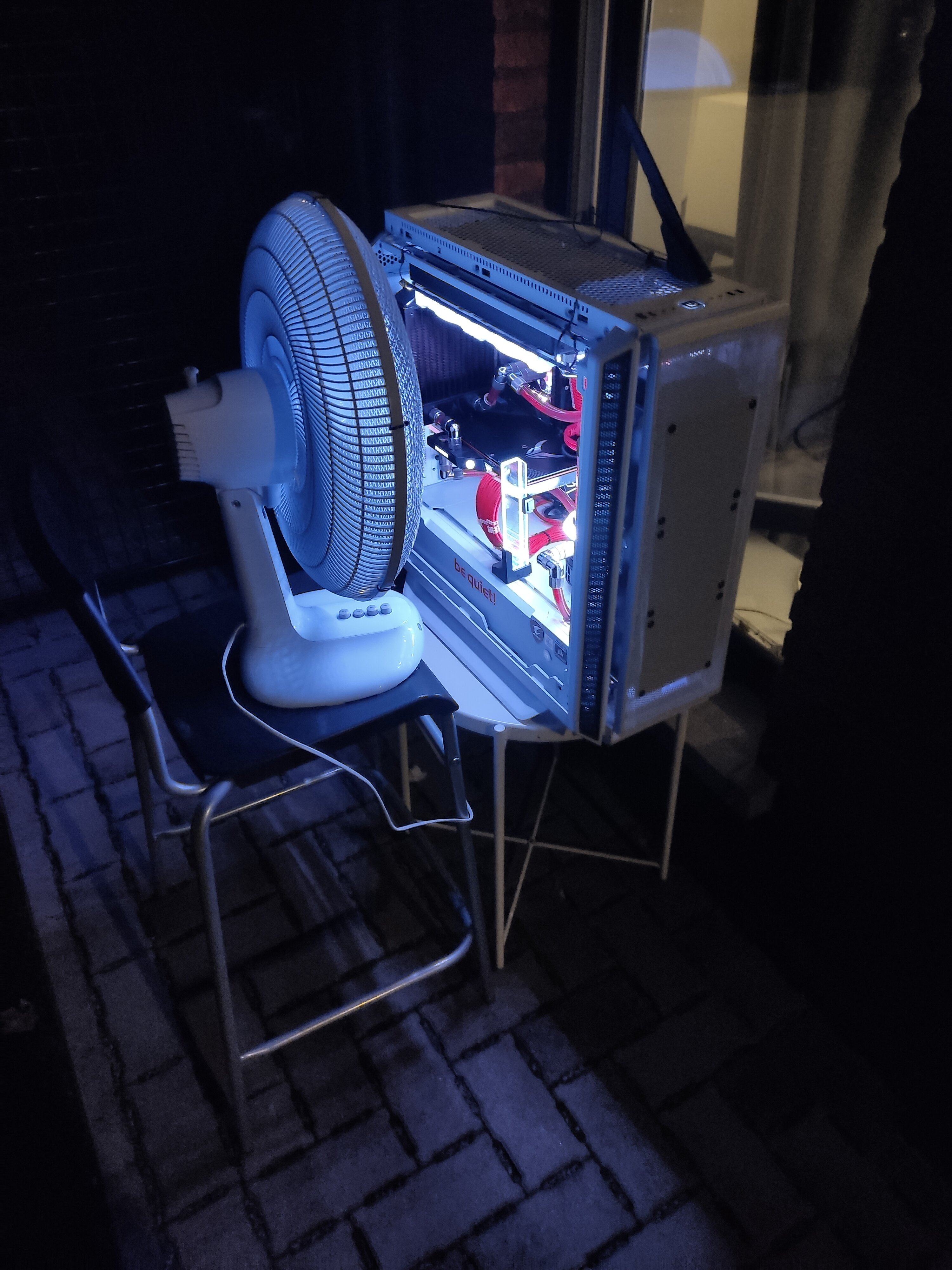

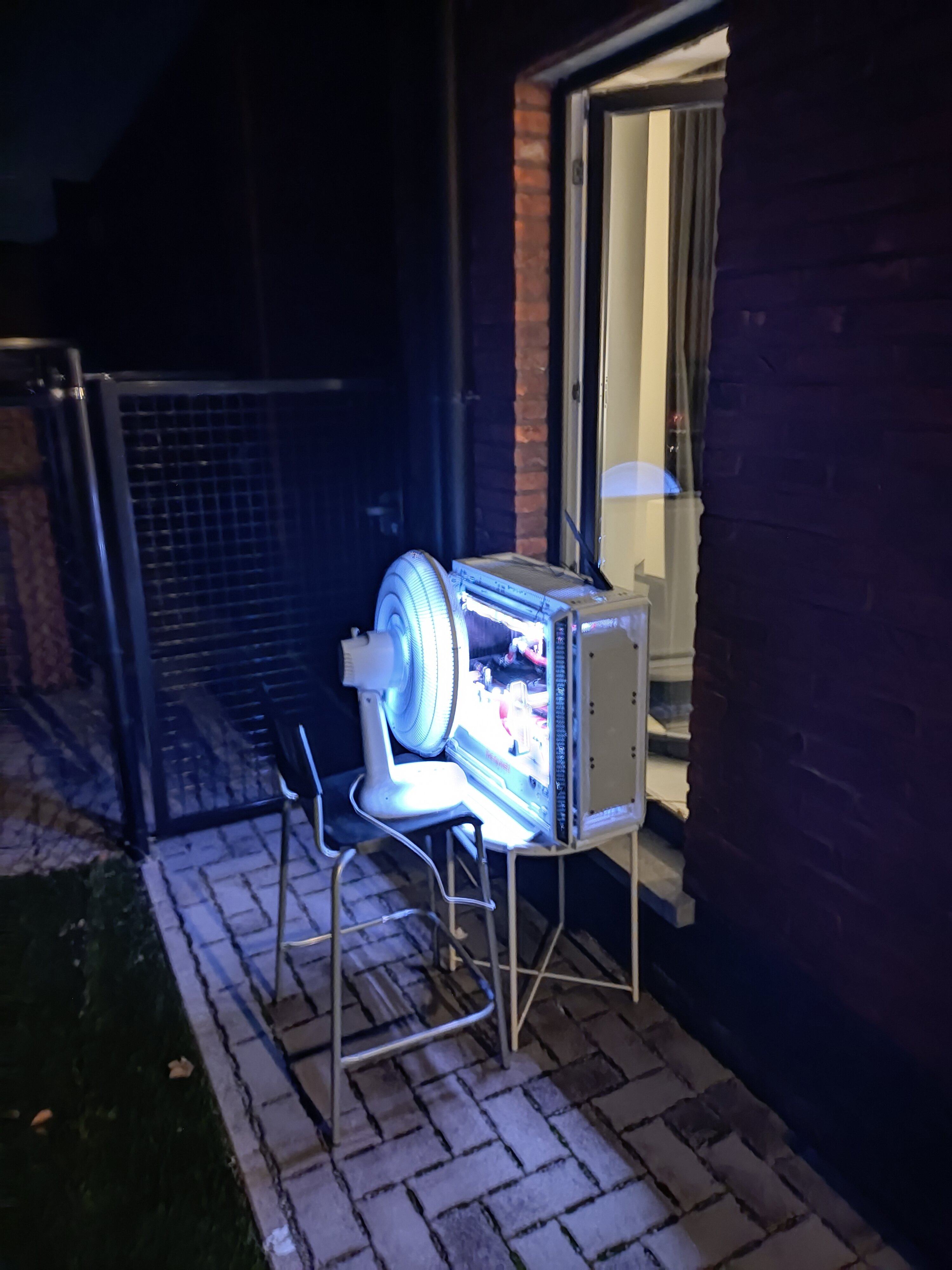

Na komm, wenns draußen Minus Grade gibt dann senkst deine Temp noch mal und die paar Punkte sind dann bestimmt noch möglich
Jop hat er.
Nene kälter ist nicht, Kondenswasser

Yeah, congratulations for this score, you are one of the greatest!
Tell us in the oc thread what you have done. Only the outdoor setting?
I see that most of the MPT settings are same as at your last oc session.
Currently I can't replicate, because I'm doing janitor work in Yucatan, but when I'm back in November I will try to follow your pioneering work.
well yesterday I decided to use the natural conditions to play with the computer , but I was not able to beat the previous score , there were a few runs in the range of 23700-23800 points but nothing extraordinary

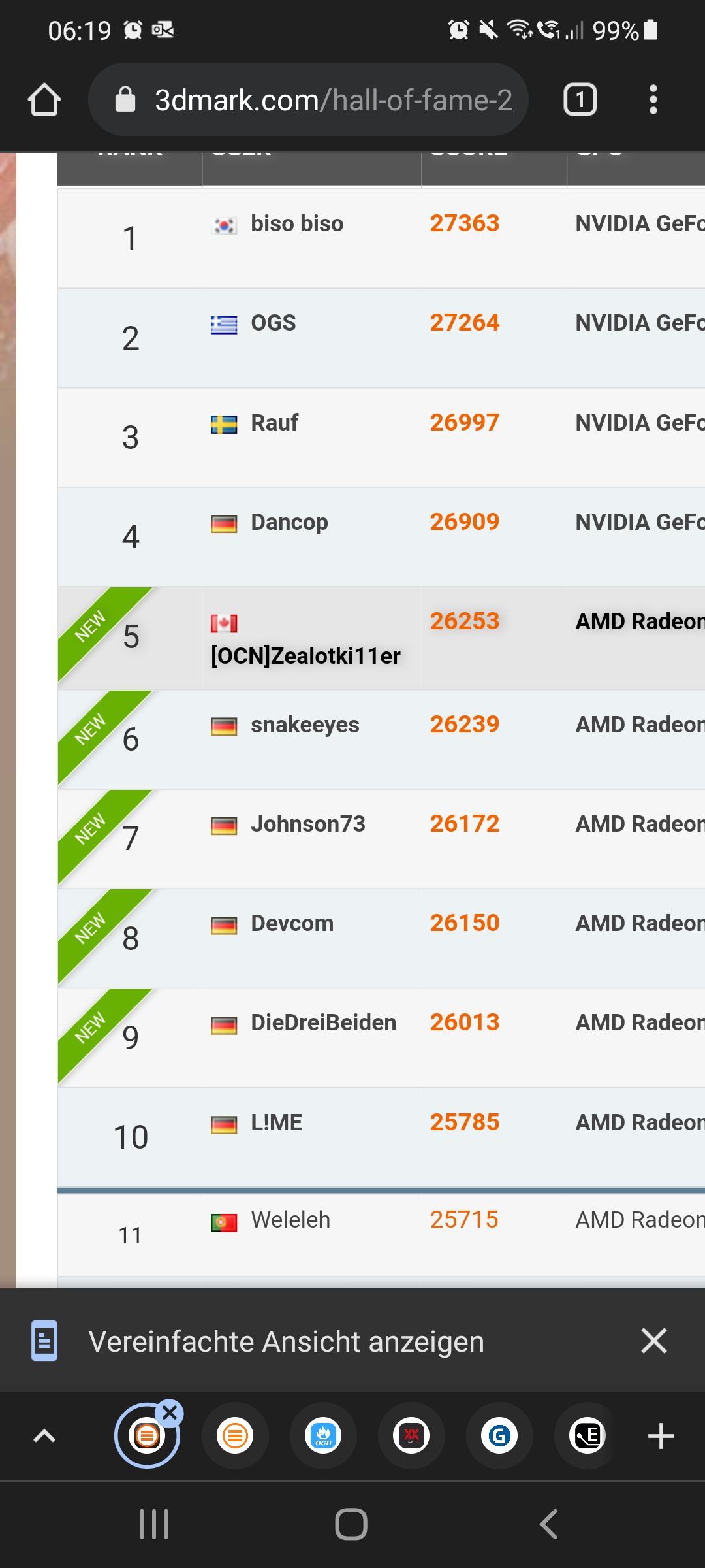

Ich sag auch einfach mal das er noch lange nicht das Optimum raus geholt hat. Ich seh da noch 300 Punkte liegen!
Mal abwarten.Wir wissen alle was TS da an Taktraten ausliest.Hoher Coretakt und und so ein niedriger Durchschnittstakt,
Denke aber auch das 26.500 möglich sind.
Der hat aber auch eine gute CPU.
Weil zur Time Spy Rangliste viel zum Einfluss der CPU-Leistung zu lesen ist, hat sich euer Fleißtiger Arbeit aufgehalst und stellt eine 3DMark Port Royal-Rangliste zur Verfügung.
CPU-und RAM-Leistung sind in diesem Raytracing Benchmark nicht ausschlaggebend. Viel Spaß! :bigok:
