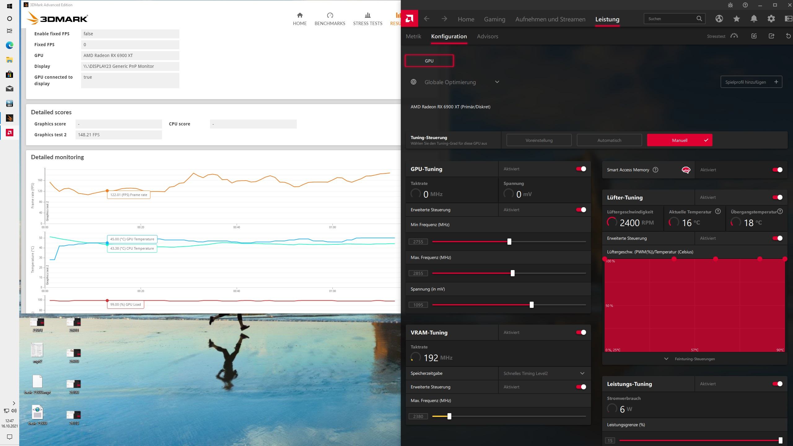

hier der min max Takt vergleich, nur GT2
min 500 max 2855 wie gesagt hier muss ich 1200mv fahren
min 2755 max 2855, hier muss ich auf unter 1100mv um durch GT2 zu kommen, bringt in diesen vergleich sogar ein paar FPS hinterm Komma mehr
