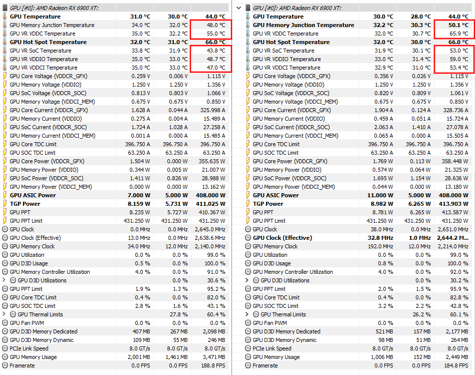

Schaut euch mal bitte die markierten Werte an: Links mit Backplate, rechts ohne. Welche der erhöhten Werte rechts sind auf das Fehlen der Backplate zurückzuführen?
Puh, diese Unterschiede sind teilweise deutlich. Waren die Speicher usw. per WL-Pad direkt mit der Backplate verbunden? Sehr gute Wärmeübertragung, so dass ohne die BP die Strahlungs-Abwärme deutlich schlechter ist? Würde man ggf. mit viel Aufwand und nem Globethermometer anschaun können (oder Infrarot).
Und dann ohne BP hatten die keine Lüftung, weil du sonst nur wasserkühlst?
Und ich glaub ich muss dich nicht fragen, aber es war jedesmal dasselbe Lastszenario?
Schon.
Das versuche ich gerade zu ergründen.
So in etwa.
Richtig, musst du nicht fragen. :)
Kann denn jemand die markierten Sensorbezeichnungen Bauteilen zuordnen?
Ok, VDDC sind also die Spannungswandler/VRM. Könnte sein, dass das dann gar nicht die fehlende Backplate ist, sondern die Weiterverwendung von alten Pads an dieser Stelle.
Ich kaufe neue Pads, hab im Kühlerthread einen Beitrag dazu geschrieben und Holzmann hat schon geantwortet.
Das eine passive backplate so einen Unterschied machen soll, mhhh.
Ist der Anpressdruck vom Block mit Backplate evtl besser ?
Wäre echt schon krass für ein Passivbauteil das in Kombination mit einem Wasserblock läuft

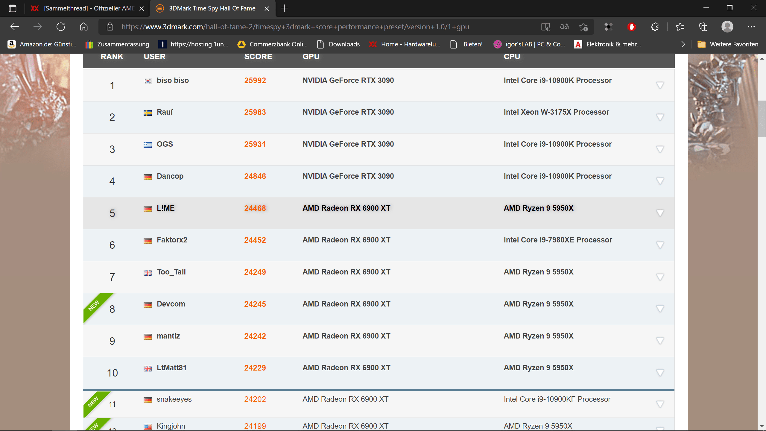

Warum sollte das nicht gehen. Siehst doch das er schon dort ist wo ich idr auch lande.
Die 26k sind einmalig gekommen , sonst lag das setting auch genau da in der Punkte Region.
Es ist nur so lange unmöglich, bis es mal einer macht oder schafft. Glaube da noch nicht ganz dran das die amd limitieren. Denke das ist eher ein wenig glück wenn die karten mal nach oben eskalieren. Die Grundlage steht nun bei ihm. Fehlt nur der lucky run.
ok, ich habe mich geirrt, auch mit meiner Hardware und ohne lucky run sind die 26k möglich, das liegt aber wohl hauptsächlich am neuen Bios und Speichertakt. Es fehlen zwar noch 43 Punkte, diese bekomme ich aber wenn er nach Kaltstart mit 2410 auf dem Speicher läuft, beim ersten Versuch leider in der letzten Sequenz, Sekunden vor dem Ende abgekackt, die FPS die ich gesehen habe hätten für 26k gereicht, GT1 hatte da 170,8 FPS. Beim zweiten Versuch dann üblen reboot und eine M2 die nun keinen Mucks mehr von sich gibt, da hatte ich gestern erst ein frisches Win draufgezogen. Also 2-3 tage Pause bis die neue Bench M2 da ist. Mal schauen ob ich da noch Ersatz über Amazon bekomme, ist ja erst 5 Wochen alt gewesen die Platte.

Ich denke ich kann auch noch mal den score pushen. Konnte gestern konstant ~25900 holen und das bei normaler
Zimmertemperatur.
Sprich 24-25grad Wasser. Hotspot geht dann knapp unter die 70grad.
Mein highscore lag da knapp bei den 25.800 Punkten und dann kam halt einmal diese Explosion 🤣. Das darf jetzt noch mal mit dem andern setting passieren, was ich dann natürlich noch ein wenig verbessern will wenn möglich.
Aber das mache ich dann wirklich mit dem Balkonmod... Bisher ist die Karte nicht einmal unter 20grad gewesen, was mich bei 17grad wasaer eh wundert aber nun gut. Harren wir der die dinge die da kommen.
Hab gestern auch mal ein paar bei Zimmertemp laufen lassen, höchster Score waren stolze 25,3k :fresse:
