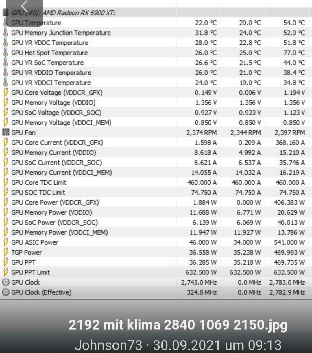

da haben wir es doch 375w wo sind die 500w?
Also doch EVC um die Spannung zu erhöhen?
Und bei mir gleiche Asic wie bei Holzmann aber 406 Core Power, was auch immer das nun zu bedeuten hat...
Core Power dürfte nur reine Chip Verbrauch sein. :unsure:
Ohne Evc bekommste mit dem Mpt auch 999 Watt hin . Die haste aber nicht Anliegen , da Du nicht mehr als 1.2 Volt auf eine XtxH geben kannst . Realistisch denke sind ca 500-700 Watt im Peak drin
Das ist die Antwort ,ohne Spannungserhöhung erhöht sich die Core Power nicht mehr ,da der Chip mit 1.2v am Ende ist.
Glaub ich nicht, konnte mit meiner alten normalen 6900xt auch bei 1.75v schon über 500watt verbrauchen Chip draw.
Bei dir muss das Problem woanders liegen. Du müsstest wir gesagt mal einen screen zeigen von der Werten unter Last, dann wird man mehr sagen können.
Abzüglich der Toleranzen, Genauigkeit der Sensoren und Schwankungen der Last.
Egtl. müsstest mit Fixiert messen und dann den Durchschnitt ausrechnen. Peak von Millisekunden bei 500W ist für mich keine real anliegende Last die ich ernst nehme kann.
Langt schon wenn du Stock 1,75V hast aber im Bios real Schwankungen von plus/Minus 0,025 bis 0,25V hast.
Also ihr wollt mir jetzt erzählen, dass die xfx WB per bios bei 400 Watt dicht macht? :unsure:
Nein, war mein Fehler falsch gedacht. Wenn der Chip mit der Leistung am Ende ist erhöht sich die Core Power nicht mehr. Erst wenn du mehr als 1.2v drauf gibst ändert sich das
wieder. Wenn der Chip nicht mehr ziehen kann mit 1.2v ,ist dann auch egal ob du im MPT 1000w einträgst die liegen dann niemals an.
Doch tut er . Je mehr Takt anliegt .
Das ist doch Blödsinn . In seinem Log sieht man doch das die Karte mehr gezogen hat .

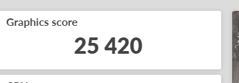

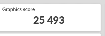

Ok trotz geringerem realtakt, warum auch immer sind gerade schon 25.4 rausbekommen ohne den ram anzufassen.
Mpt nur ds und df off und Limits hoch.
Scheiße das nun der Intel drin ist ^^. Auf dem Bench hab ich keinen Custom loop für die graka... bitter. Denke mit der Karte und dem 5950x wäre die top10 drin gewesen.

Naja dann läuft es ja doch ganz gut, wir sprechen jetzt über die LC,oder?
Ok sie scheint doch etwas mehr zu wollen.
Ja ist die LC
Weiterhin ohne Vram etc und daily cpu + ram
Na das sieht doch absolut nicht "zum kotzen" aus, der Speicher scheint ja Top zu laufen wenn man sich das im TS Leaderboard anschaut. Bisschen was an Takt findest sicher auch noch. warum denkst du mit dem 5950x würde es noch besser laufen, 5.3 Ghz mit 4000er RAM auf dem Intel, geht da mehr beim AMD System?
Der Vram läuft noch stock.
Der Overall score ist höher mit dem amd, darum geht's. Wenn ich aber gleich nen setting habe auf der graka stell ich ram und cpu um. Dann geht's auch über 17k im cpu score aber leider keine 18-19k.

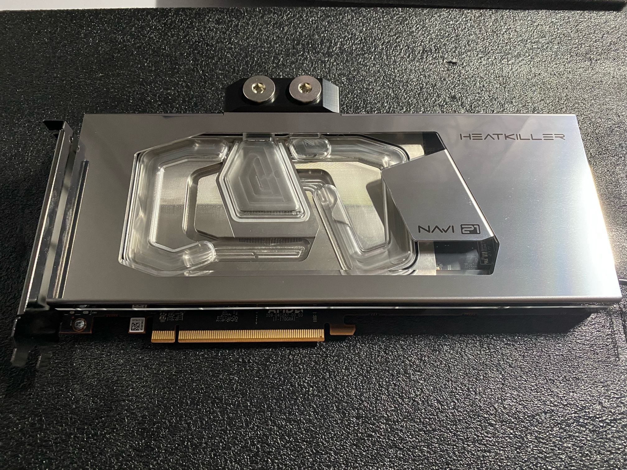

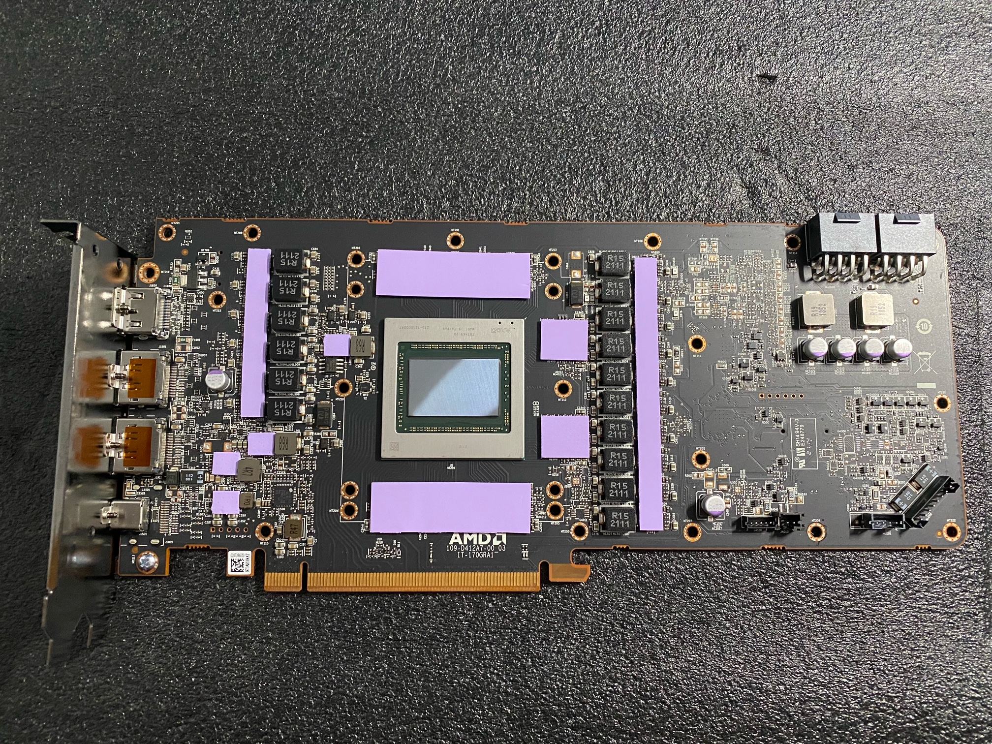

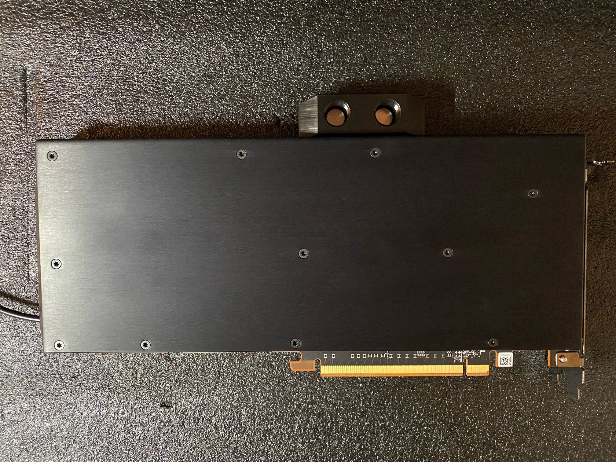

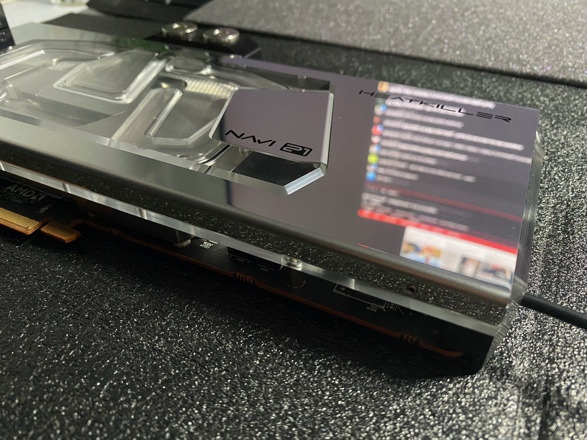

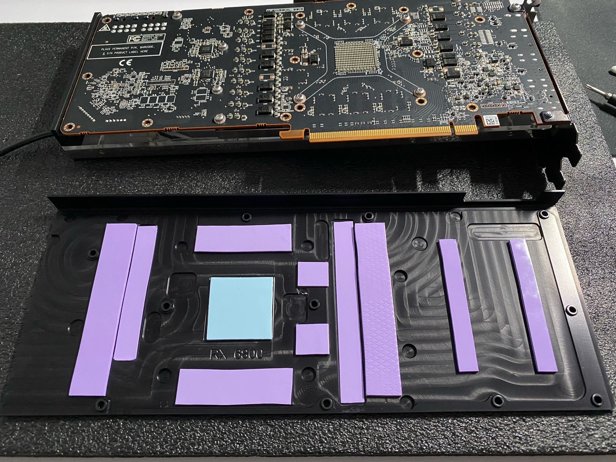

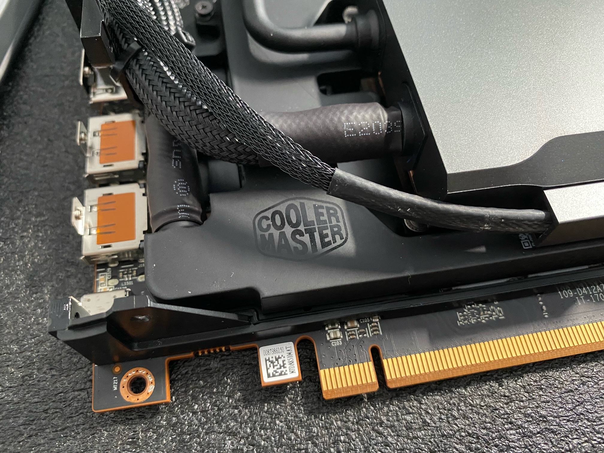

Karte ist umgebaut, jetzt noch Wasser ablassen und den Loop zerpflücken, vielleicht aber auch erst morgen :unsure:

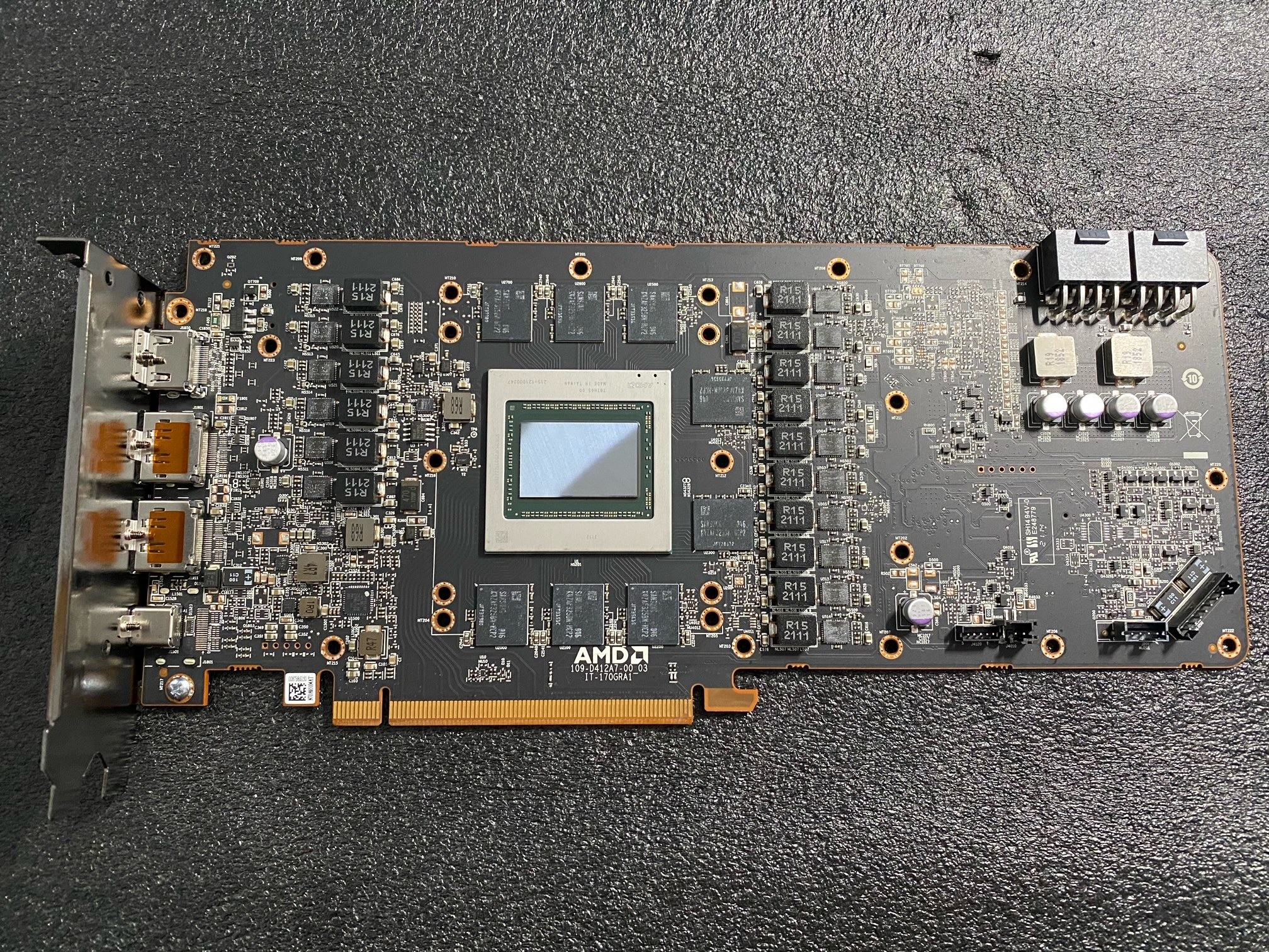

Hab ein paar Bilder gemacht.
Verarbeitung erste Sahne, wie immer. Passgenauigkeit 1+, jetzt muss er nur noch performen.

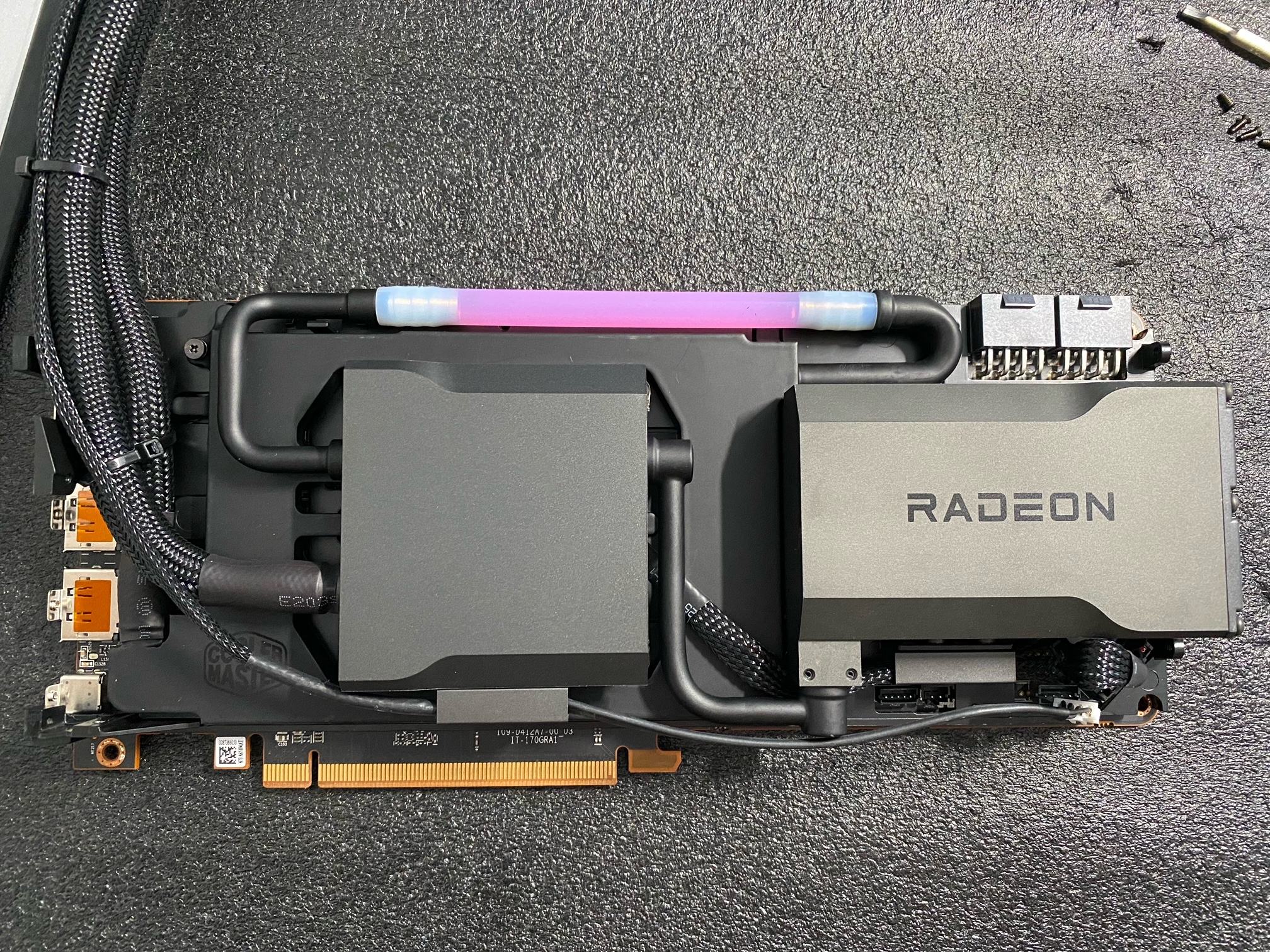

So Watercool rulez! (y) Ich kapier das erste Bild nur nicht. Erklär mal bitte.
Das ist die AiO Kühler + Pumpeneinheit, gar nicht mal schlecht gemacht, die Kühlflüssigkeit läuft durch einen Block, damit der VRam und Spawas auch wassergekühlt werden.
Eigentlich besser als bei der Toxic, geht ja auch nicht anders ohne Lüfter.
Ah, das war das "vorher"-Bild?
