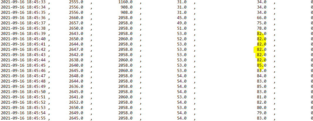

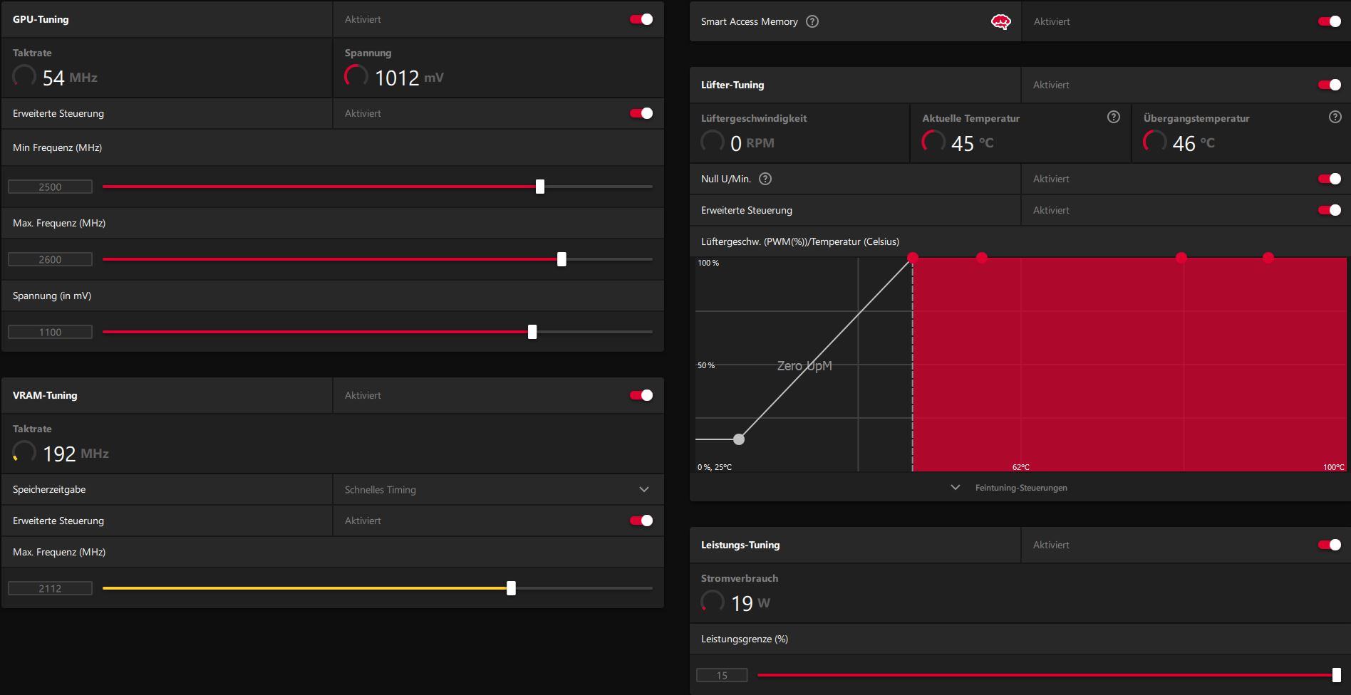

So mal schnell den Kühler runter und wieder rauf.... Faulheit hat diesmal nicht gesiegt :)
29.7 Wasser und Max Hotspot 82 Grad und 54 GPU.
Knalle jetzt mal das andere rauf mit 400 Watt und teste

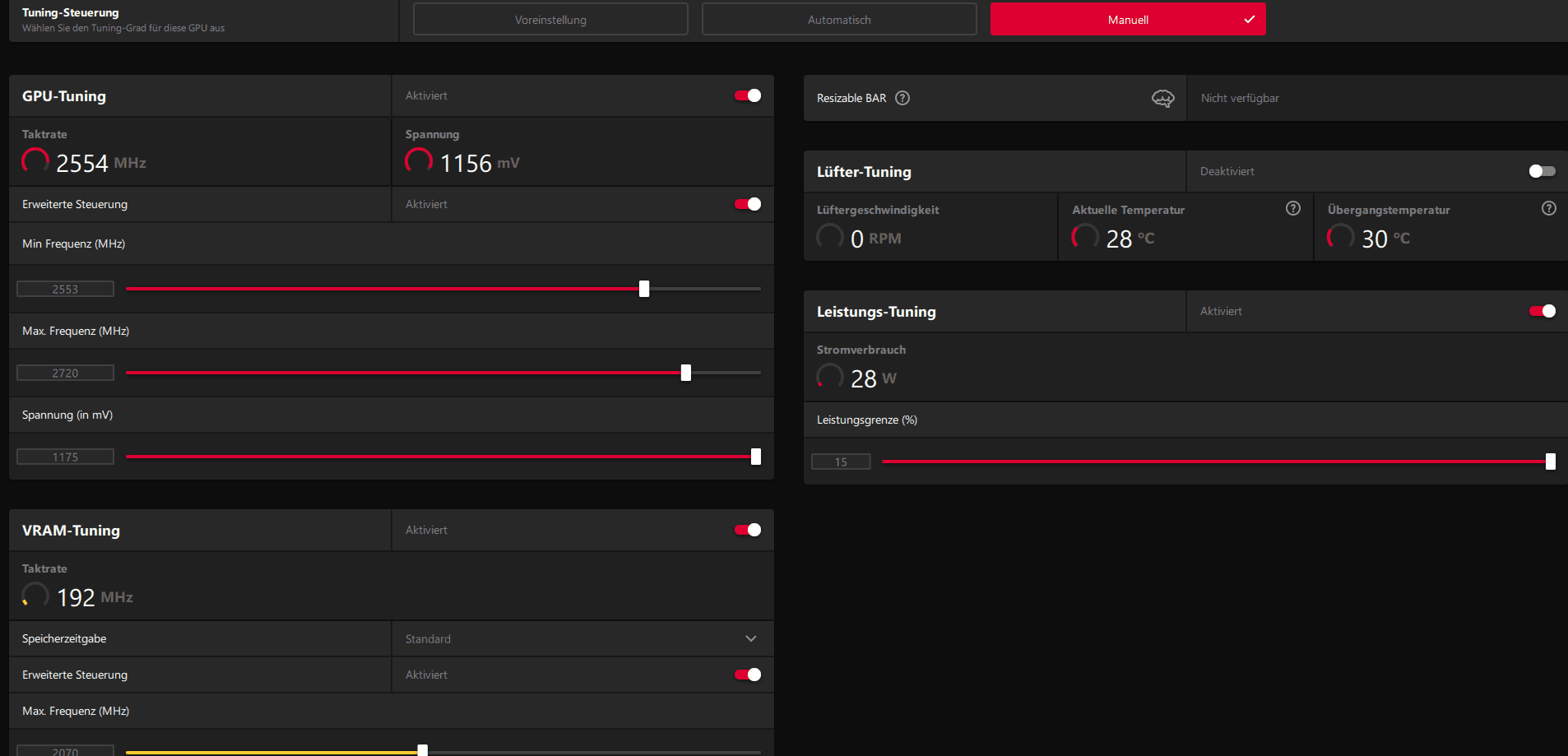

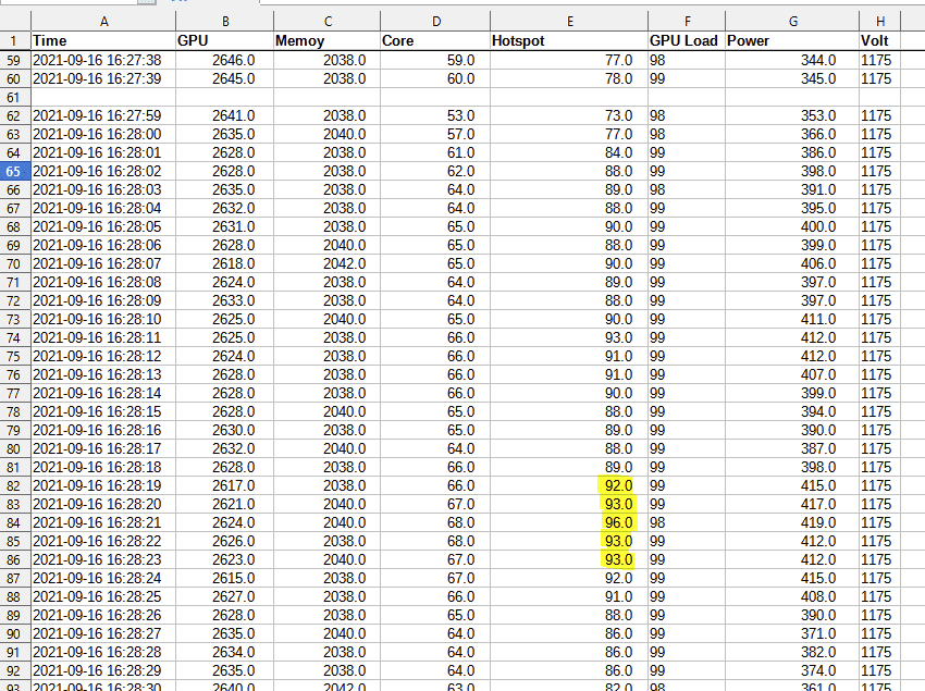

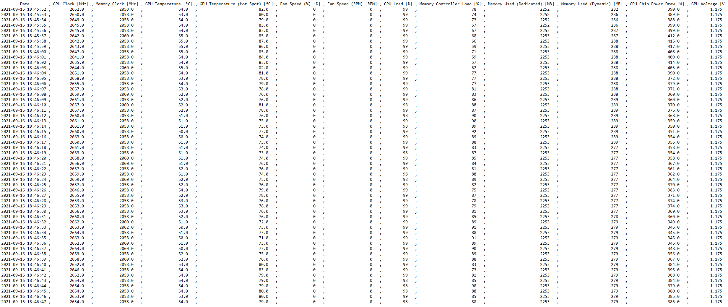

So nun mit 400W
Temps meiner Meinung nach viel besser aber immernoch zu wenig Punkte wenn ich sehe was andere mit dem Takt machen.
Nur ganz kurz auf 85 und sonst immer unter 80 bei 29,6 Wasser

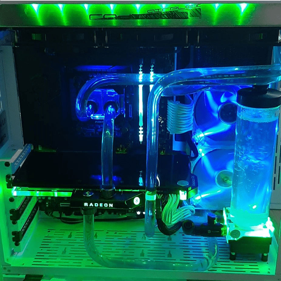

Wie ist denn dein Loop aufgebaut? Gekühlte Komponenten, Radiatoren etc.
Habe zwei 360er Radis drin, wobei der obere ein doppelter ist.
AGB --> oberer großer Radi-->CPU-->GPU-->normaler Radi-->AGB
So nun mit 400W
Nurt ganz kurz auf 85 und sonst immer unter 80 bei 29,6 Wasser
Anhang anzeigen 670377Anhang anzeigen 670378Anhang anzeigen 670379Anhang anzeigen 670380
Ja ok, mit zwei 360ern ist natürlich nicht viel Staat zu machen, was die Wassertemp angeht (wenn auch hübsch anzusehen :)). Gehäuse ist aber schon offen und Lüfter auf 100%?

Ja ok, mit zwei 360ern ist natürlich nicht viel Staat zu machen, was die Wassertemp angeht. Gehäuse ist aber schon offen und Lüfter auf 100%?

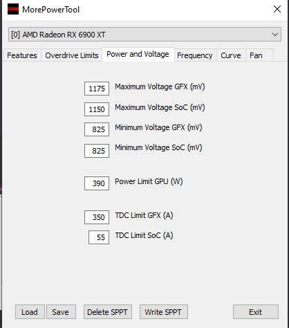

@PauLPanZer: Schreib bitte nochmal die Temps und das Delta Wasser-GPU-Hotspot sowie die Wattzahl der GPU (TGP Power, wenn 21.9.1, sonst GPU Asic Power). Alles, nachdem die Wassertemp nicht mehr weiter steigt.
Im Grunde solltest du jeden von 21.7.2 bis 21.9.1 nehmen können.
Also wenn Wasser 29,6 bis 29,8 erreicht dann habe ich GPU von max.55 und Hotspot von 86. bei 417 Watt
Bei 360 Watt bin ich bei 51 Grad GPU und Hotspot bei 75 Grad
Aus meiner Sicht völlig normal.
Wasser ist dir auch zu hoch mit unter 30 Grad?
Nein, mehr kann man sicher nicht erwarten bei 2x360 für 6900 XT OC und 10700K.
Das Delta Wasser-GPU ist mit 21 bis 25 Grad keine Katastrophe, aber auch nicht gut. Gibt Leute, die haben mit LM zehn weniger und mit Paste fünf. Das Hotspot-Delta zur GPU mit 24 bis 31 Grad ist hoch, wobei der untere Wert noch okay ist.
Besser als unter Luft, klar und problemlos zu betreiben. Aber für einen Custom Loop? Weiß nicht. Wenn es stimmt, dass der GPU-Takt ab 60°C Hotspot zu sinken beginnt, verschenkst du in Benchmarks etwas. Mit 23,3K Grafikpunkten bist du allerdings ohnehin so weit weg von der Musik, dass das auch keine große Rolle spielt. 🤷‍♂️
