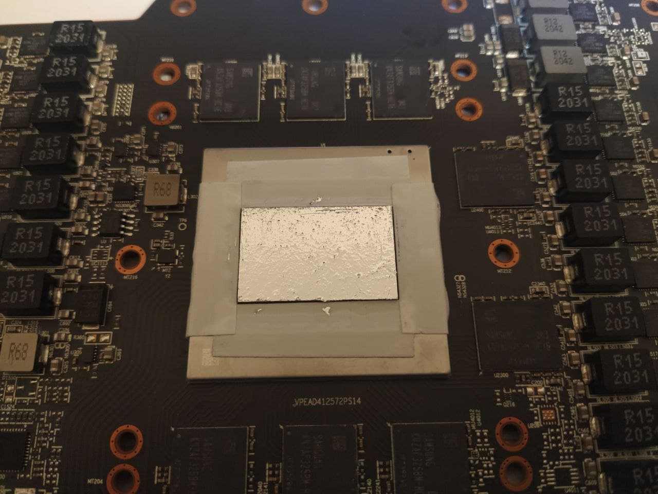

Ich habe statt Lack Wärmeleitklebeband genommen. Funktioniert bestens und lässt sich wieder entfernen.
LM habe ich von Thermalright, ob die besser oder schlechter als andere ist keine Ahnung.

Welche Ergebnisse hatte deine LM Kur für deine Karte?
Delta von 6-12K zwischen Edge und Hotspot.

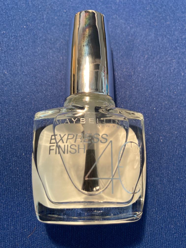

Sollte ich diesen Schutzlack von Thermal Grizzly nehmen, oder reicht da wirklich jeder Nagellack?
3,99 oder so bei A. oder in deinem lokalen Drogeriemarkt. Problemlos bisher für zwei CPUs und eine GPU. Und nicht so blutig wie roter Nagellack, den manche verwenden. Sondern nahezu unsichtbar.
