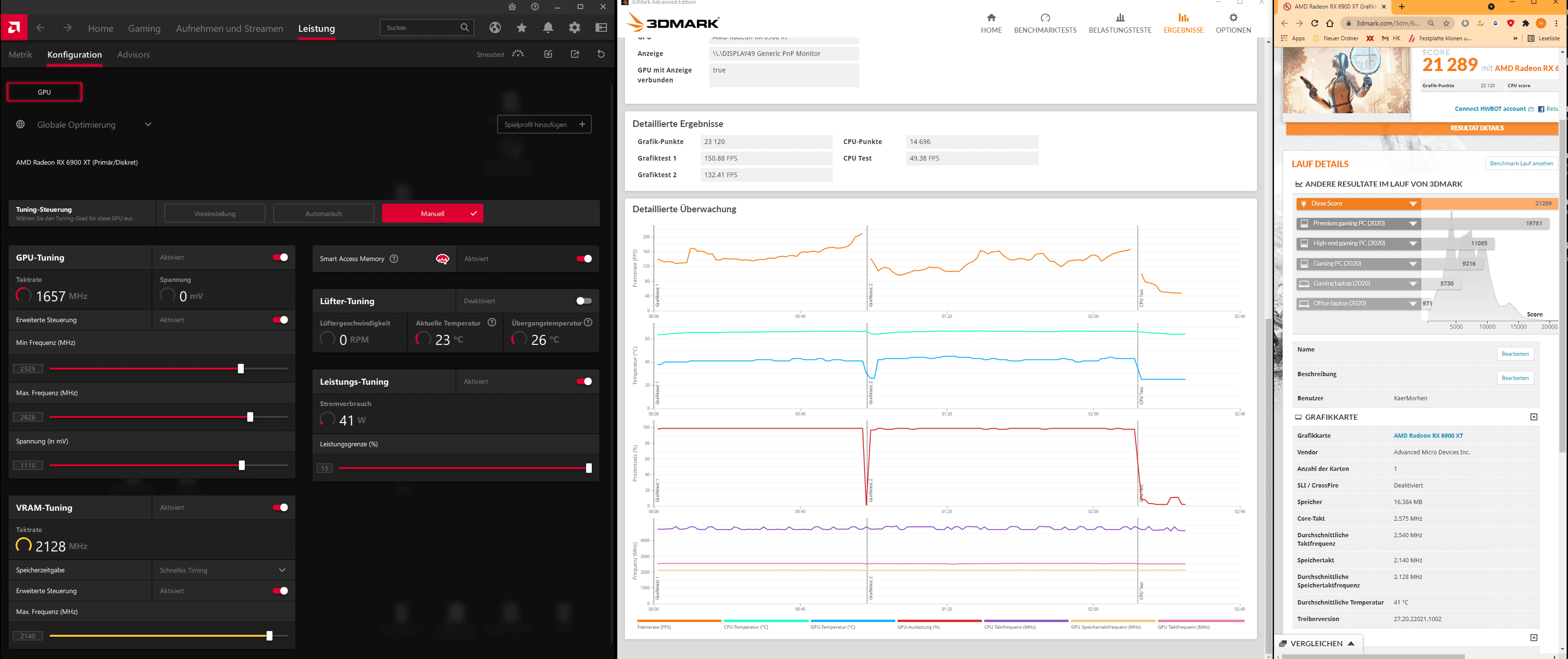

Lasse jetzt mpt nur ds off, pw Limit GPU 345W,
Tdc Limit gfx 345A Rest Stock.
Wm Pl15, min 2526, max 2626, 1110mV 2140 vram fast
Ging eben 1x durch bei 23123
Meine GPU Meckert immer schon wenn ich nur um 15 mV runter gehe.
Dann passt der maxTakt ganz und gar net.
Du musst erstmal in ruhiges Fahrwasser kommen, wo der Chip flexibler wird, ... ruhig mal 25MHz runter
2575/2600=99% = merkste kaum, vllt. 200points weniger aber mit deutlich weniger V.
so ca. 23,5k mit nem vernünftigen 24/7-Setting wäre doch net verkehrt
Ja extrem runter oder garnicht haha
So gleich mal die Verkaufsschlager ansehen, im WM war er konstant bei 2660 mhz + 9 selten - 5 bis 6
GPU Score konstant bei 23100 bis 23200

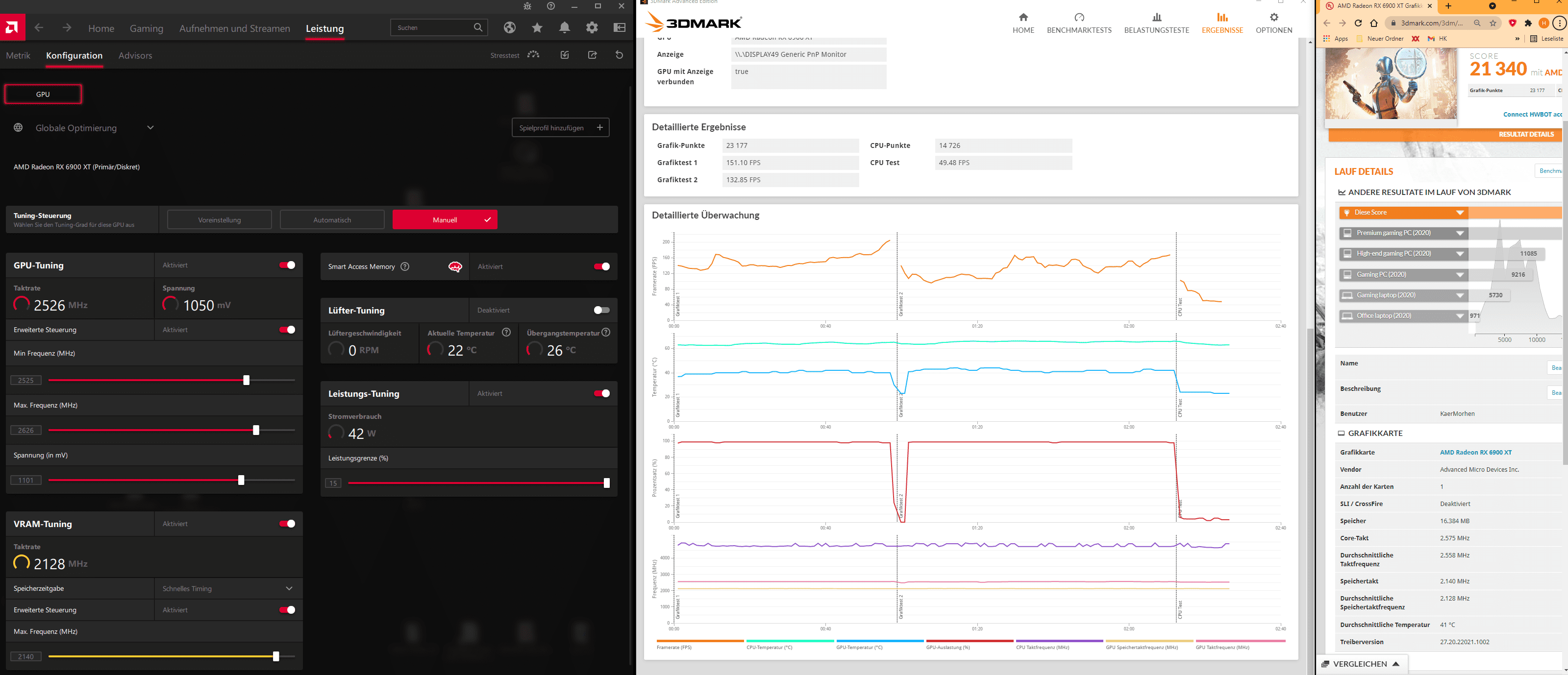

15 bis 22 Grad Hotspot zu GPU aber passt und schwankt.
1101 mV ging super durch, 1090mV stoppt @gt2. Mal 1095mV probieren und in 1 mV runter oder rauf, ansonsten Takt runter.

Jupp, bleibe bei den Schnapszahlen 2525 min, 2626 max, 1101 mV für 1091 mV muss ich schon mehr als 25 Mhz max runter gehen und ist jeden zweiten Run instabil zum Ende hin.
Auslastun 3-4x bei 98% CPU schwankt noch und average gpu ist nun recht stabil.

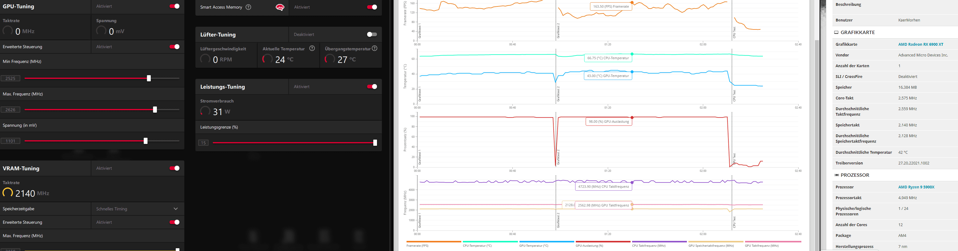

Bin so müde aber lief eben beim "letzten" run mot 2435 min / 2635 max und 1109 mV durch.
Dann bei 2640mhz jetzt versuche ich 2645 Mhz und somit das bisherige max meiner Karte.
Da bricht am Ende des letzten Satelliten ab und knickt vorher minimal ein.
1117mV und 2645 Mhz bricht ab. Aber nun bereits GT1. Oder Crash des Treibers.

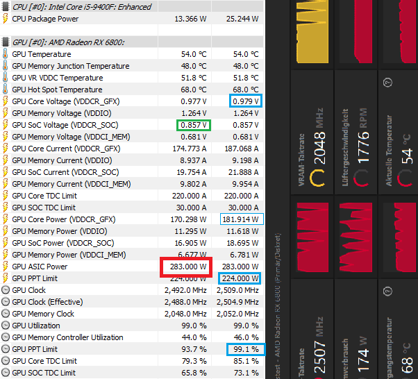

Kurze Frage zum UV beim SOC:
Meine Liquid Devil Ultimate macht bisher TS-stabile 2160 MHz mit Fast Timings mit (FT1, nur in Wattman eingestellt, nichts im MPT geändert). Davon liegen laut TS Results recht exakt 2150 dauerhaft an. Stelle ich 2170 MHz ein, läuft der Bench auch durch, aber das Resultat wird reproduzierbar um mehrere hundert Punkte schlechter.
HWInfo sagt, der SOC nimmt sich für die stabilen 2160 MHz max. 1084 mV.
Ich gehe nun davon aus, dass ich problemlos im MPT auf diesen Wert begrenzen könnte und es weiterhin stabil bleibt. Eine tatsächliche "Ersparnis" in Sachen Temps etc. würde mir das allerdings ja dann auch nicht bringen, oder?
Dazu müsste ich die stabilen 2160 MHz mit per MPT noch weiter UNTER die 1084 mV limitierter SOC-Spannung packen, richtig?
2120 im WM und schnelle Timings (1)
Ich habe meinen auf 2116 stehen und mir bricht am Anfang von GT2 oft der VRAM komplett ein. Mit 1150 mV Soc in MPT scheint es wieder besser zu laufen. Kostet aber wieder Punkte im Score. Karte ist und bleibt nur mittelprächtig oder darunter.
Dazu müsste ich die stabilen 2160 MHz mit noch weiter UNTER die 1084 mV limitierten Einstellungen packen, richtig?
Dazu ein klares und eindeutiges VIELLEICHT. 😜
Probiers einfach aus. Kannst ja mit UV kaum was kaputt machen.
