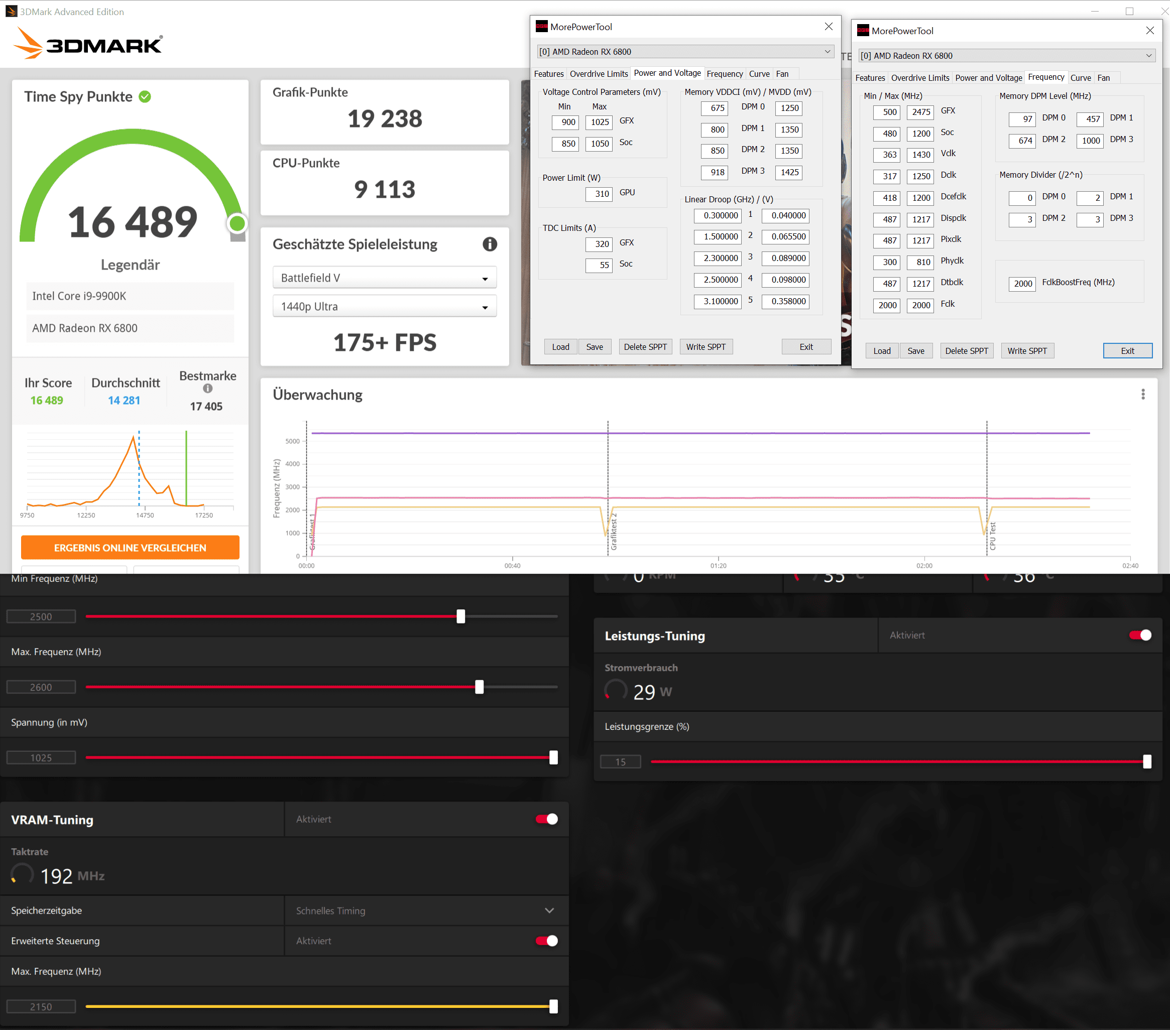

Das ist ein RX6800nonXT Setting, falls das für Sylwester sein soll. Der hat aber eine XT.
It´s important to show the Values in the Frequency and VoltageTab are the original default ones of the nonXT-bios
while using the 6900-bios load in the MPT.

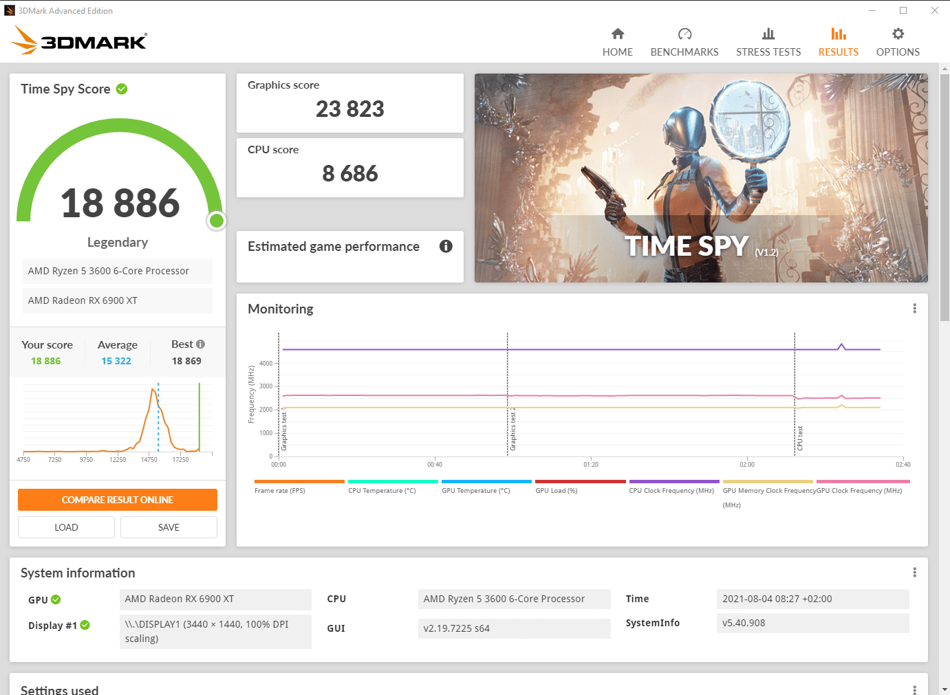

Konnte meinen Score leicht steigern^^
Immerhin es geht voran, wenn auch nur langsam :d

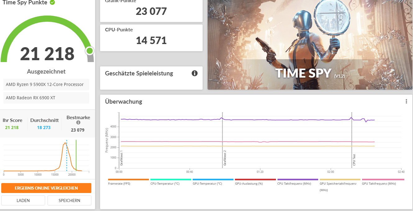

Stock CPU ist die kurve ruhiger aber die Punkte bleiben weitestgehend aus.
Mach einfach ein paar Runs mehr!

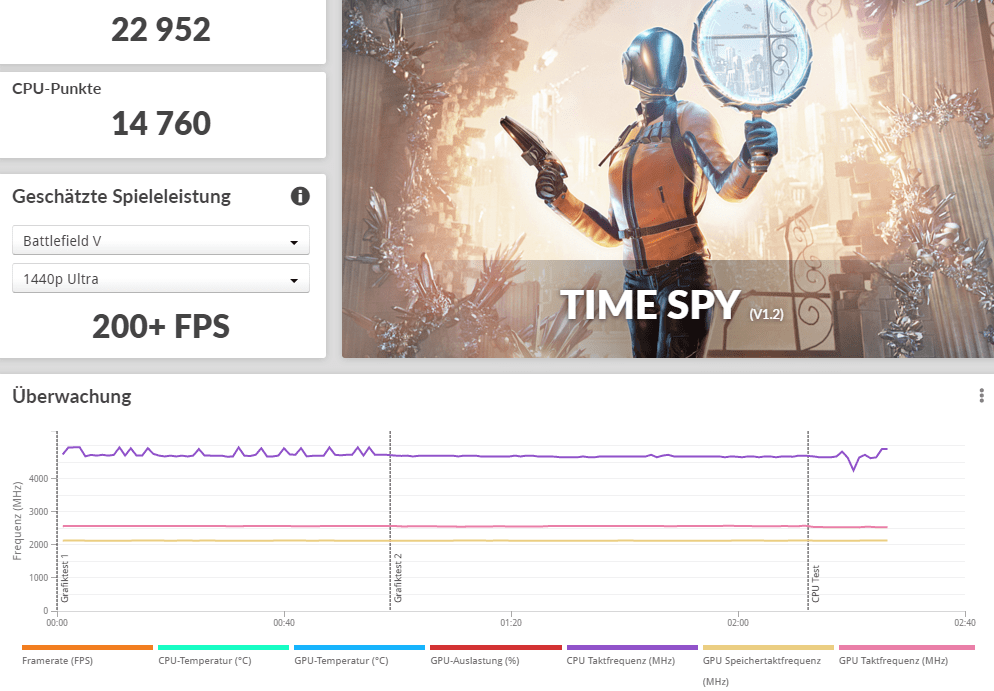

Ist die erste Screenshot mit stock CPU und zweite Screenshot von dir mit PBO oder?
Ich habe 5900X auch und irgendwie shaft meine mit PBO und Curve Optimizer nur ~12500 Punkte im Time Spy mit DDR 3600 CL14 mit XMP profile. :rolleyes:

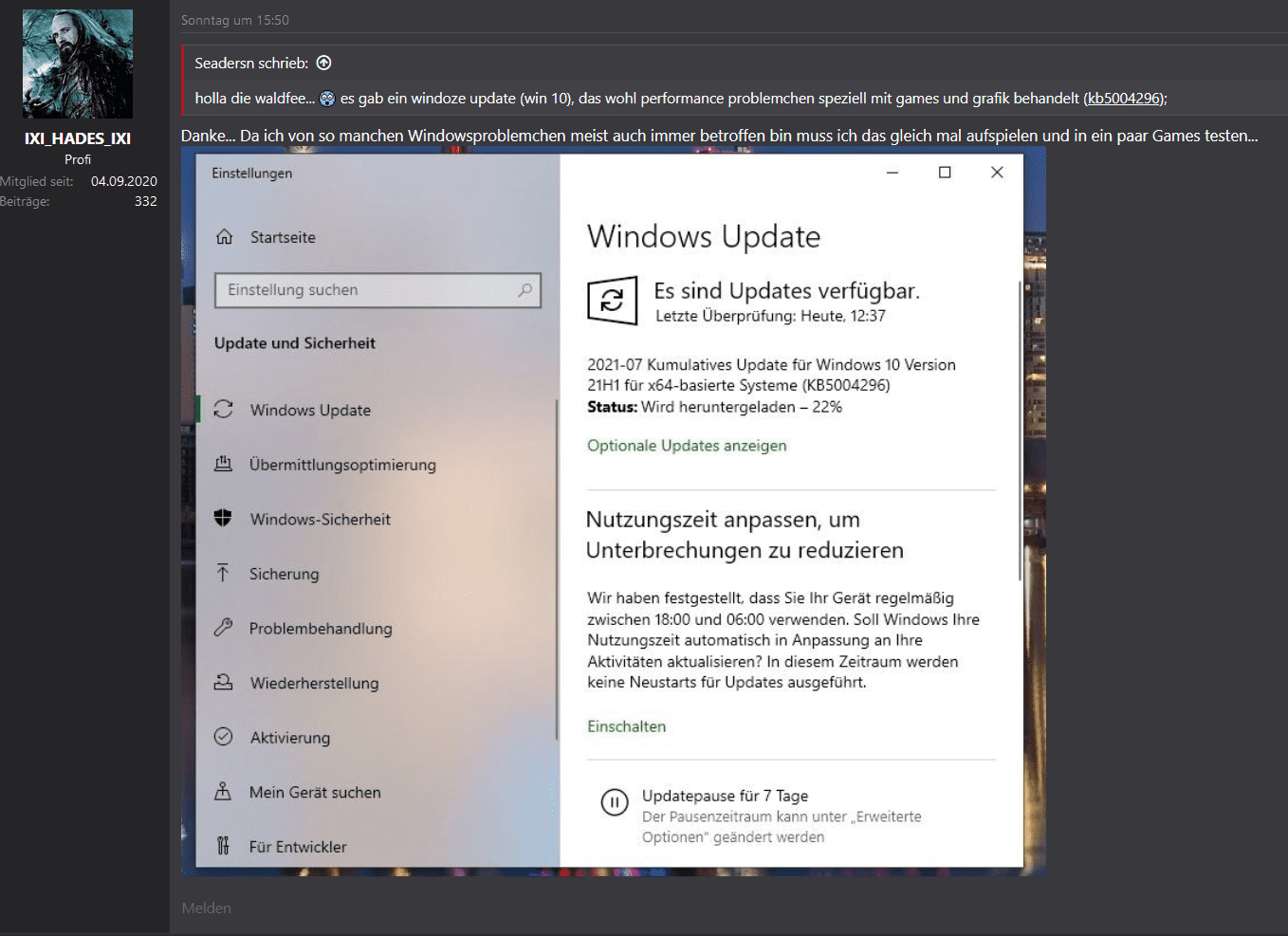

Ich befürchte dass sich die Belastung der CPU durchs Update verändert hat, da wurde irgendetwas im Bereich CPU Leistung gefixed.

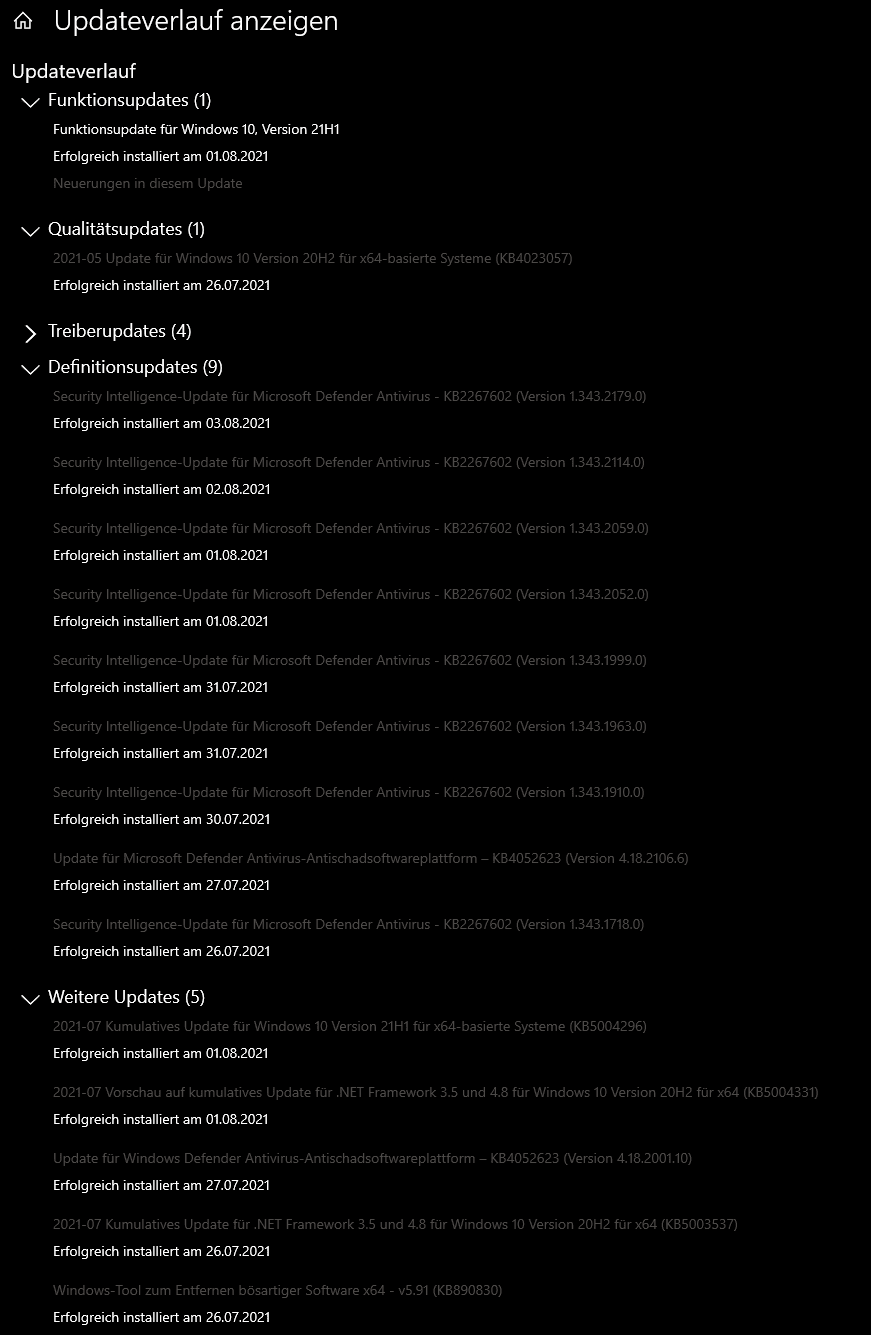

Habe das Update KB5004296 unter Verdacht, danach begannen die Probleme, Klon SSD mit vor dem Update hat zwar auch starke Schwankungen, aber die CPU Performance bleibt davon unbeeindruckt bei DOCS 4,7 und 4,6 Ghz.
