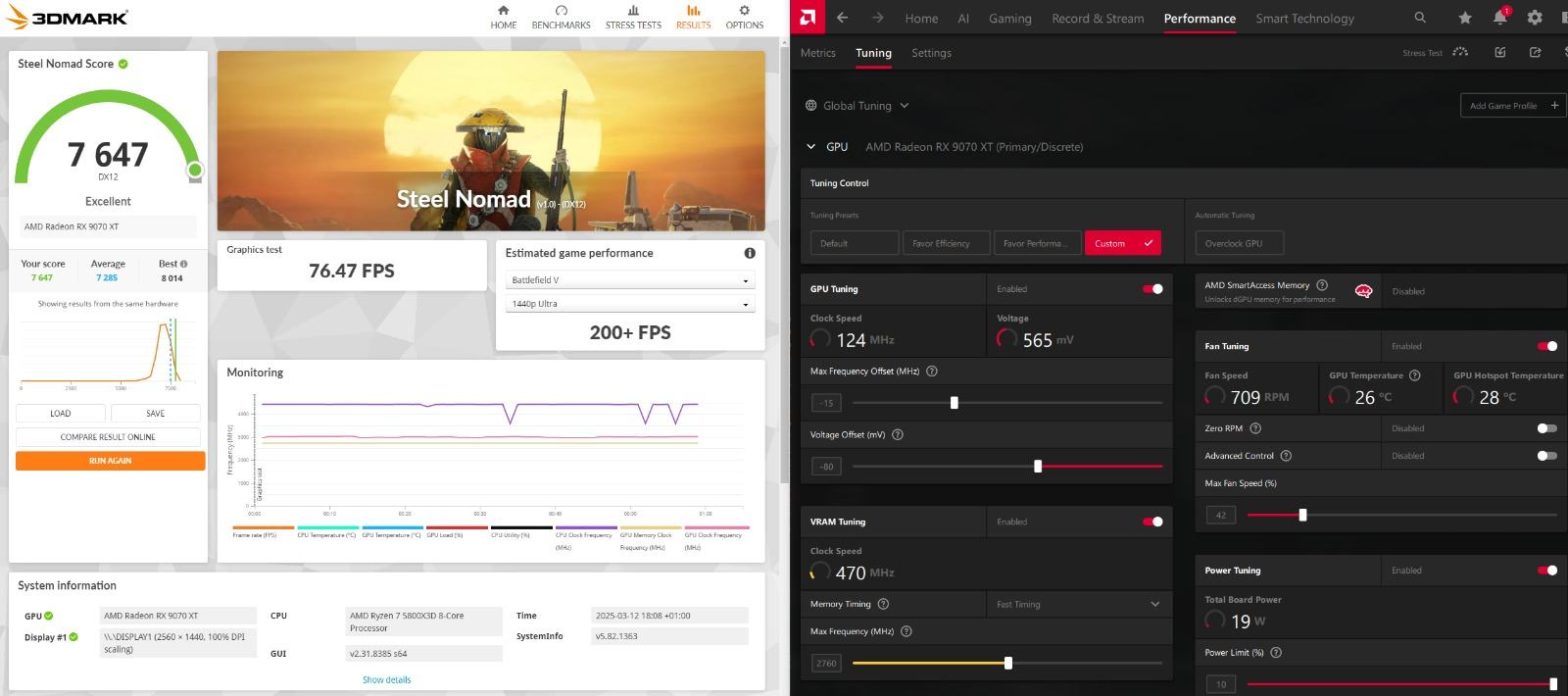

Im SteelNomad sind es beim VRAM-OC 6638 mit -100 mV, PT0 und 2650 MHz FT ggü. 6577 -100 mV, PT0 und 2500 MHz default VRAM. Kleiner Performance-Unterschied ist da 1%, der VRAM wird bei den meisten Karten aber eh etwas zu warm. Ich teste nochmal mit Standard-Timings.
Edit: 6618 mit 2650 MHz ohne FastTimings mit -100 mV PT0.
Edit2: mit 2700 MHz ohne FT mit -100 mV PT0 (245 W) sind es 6642. Not bad. GGü keinem VRAM-OC kann sich das schon sehen lassen, aber allzuviel ist es auch nicht.
Edit3: bei 2700 MHz +FT steigt die Karte in SteelNomad aus. 2750 MHz ohne FT hat weniger Score als 2700 ohne FT bei mir, wenn auch nur geringfügig 6640 vs 6642.

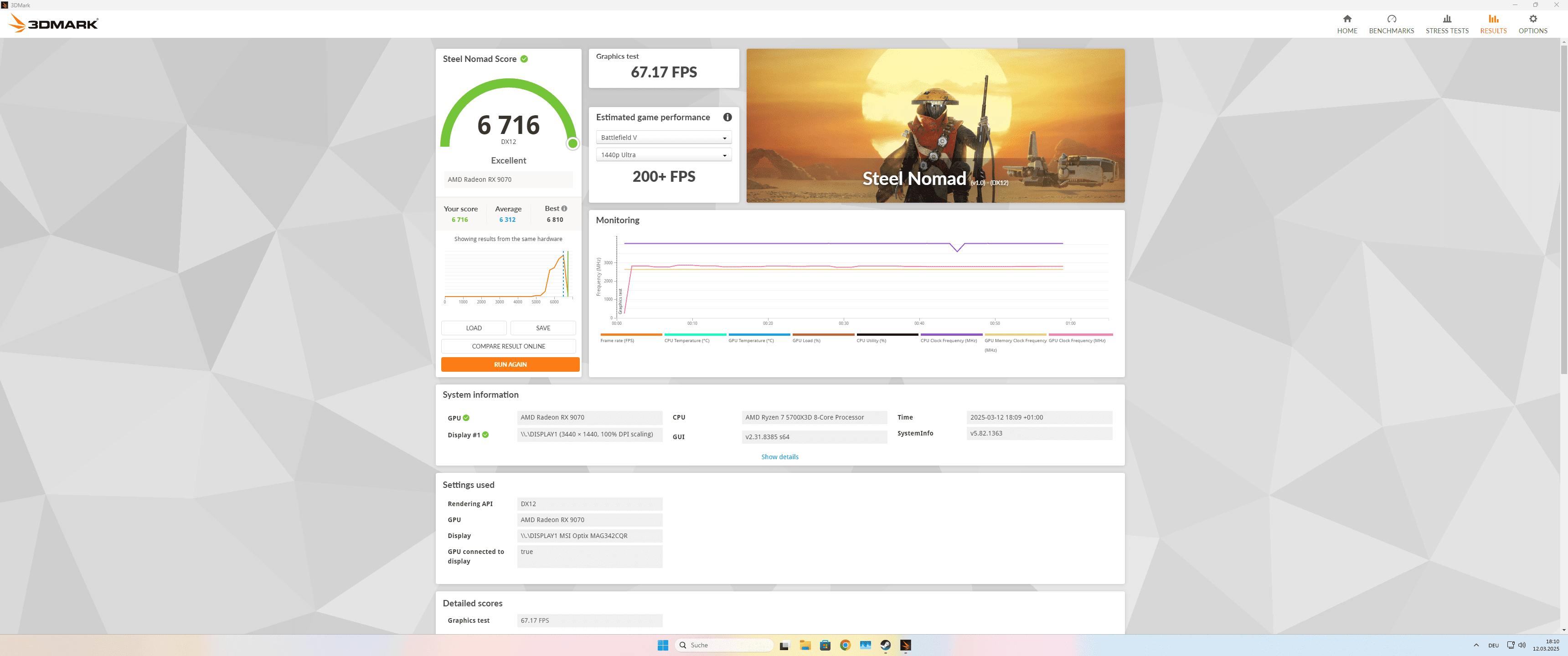

Mal neues Win :LOL:

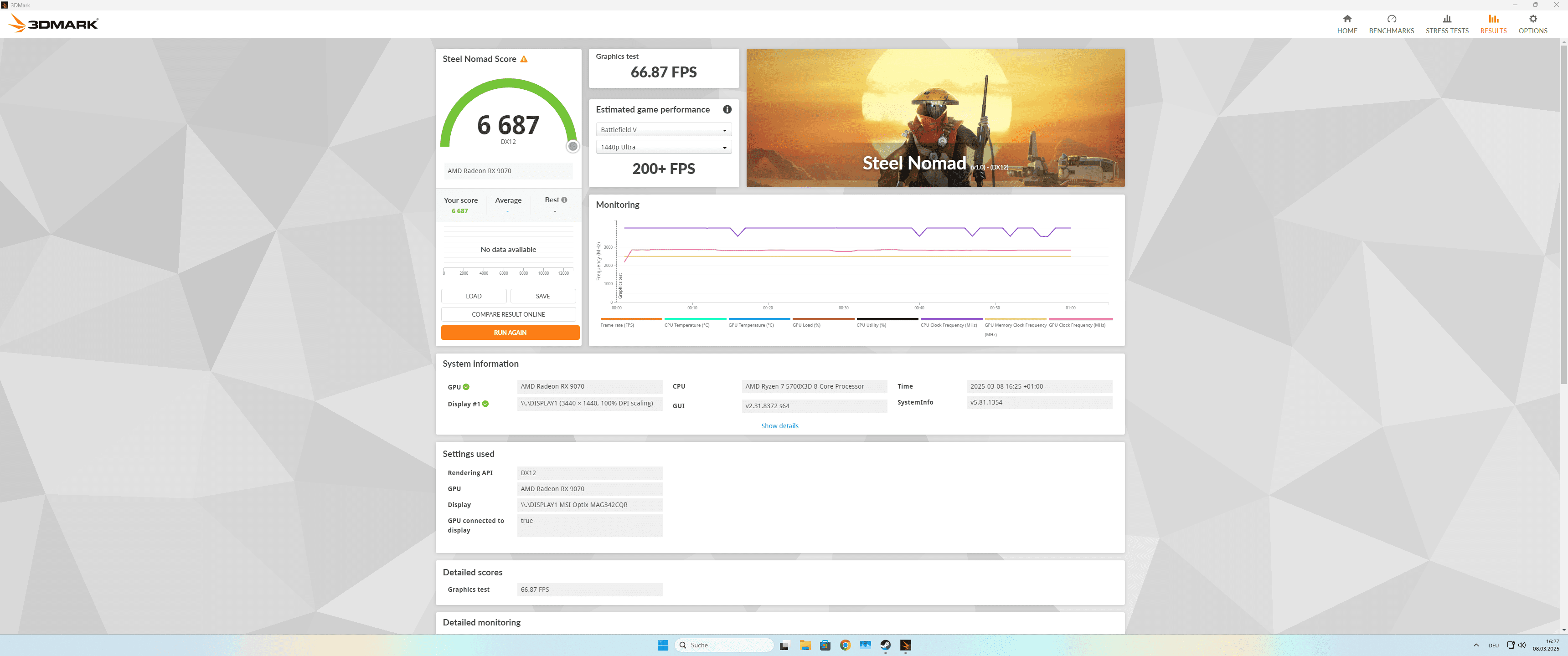

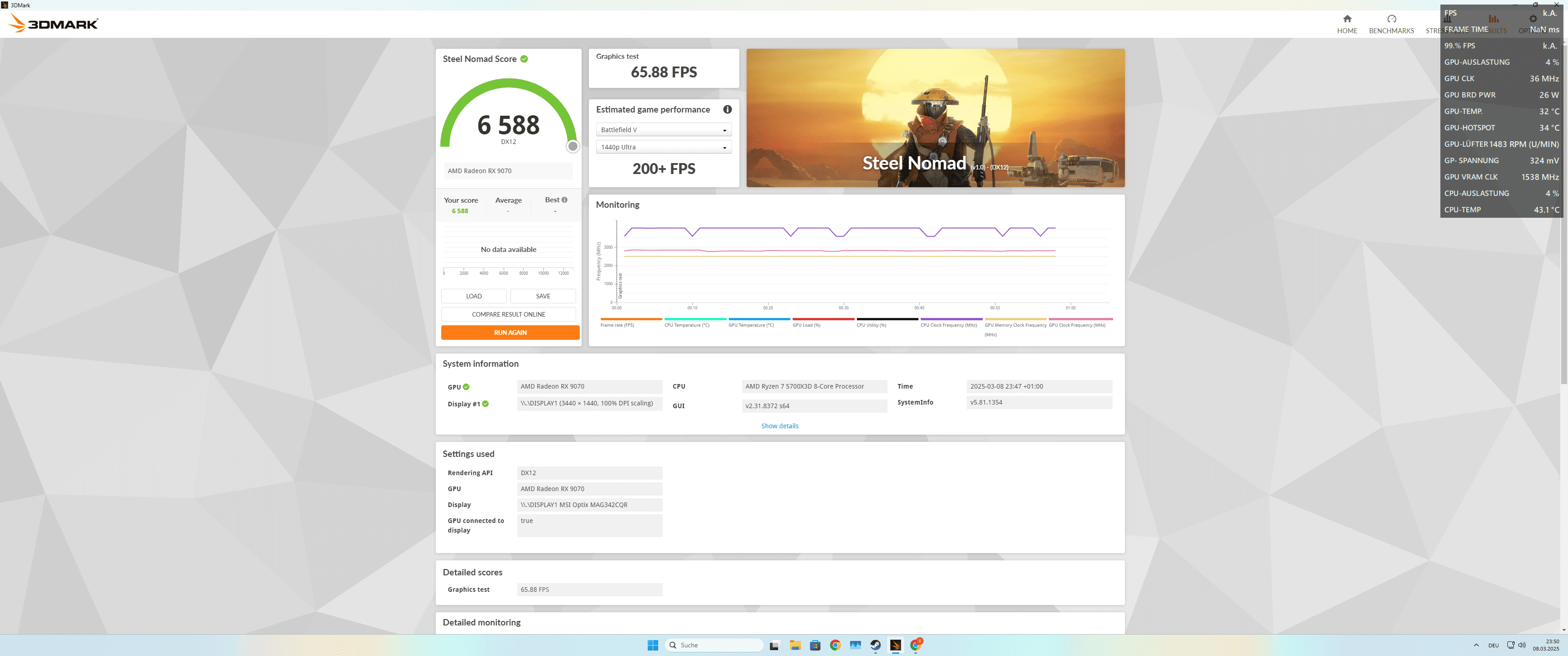

Mein pers. Rekord mit der Acer Nitro RX 9070 OC mit -80 mV, Power-Target +10 % => 270 W und 2650 MHz FastTimings. FastTimings auf 2650 MHz sind übrigens leicht schneller als 2700 MHz ohne FTs.
Für eine standard RX 9070 XT Performance reicht es hier nicht ganz, aber ist, denke ich mal, beachtlich, was man so rausholen kann. Werde aber für 24/7-OC maximal auf -80 mV, PT +7 und 2600 FTs gehen.

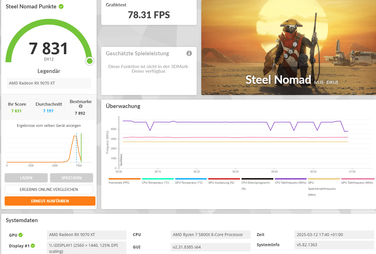

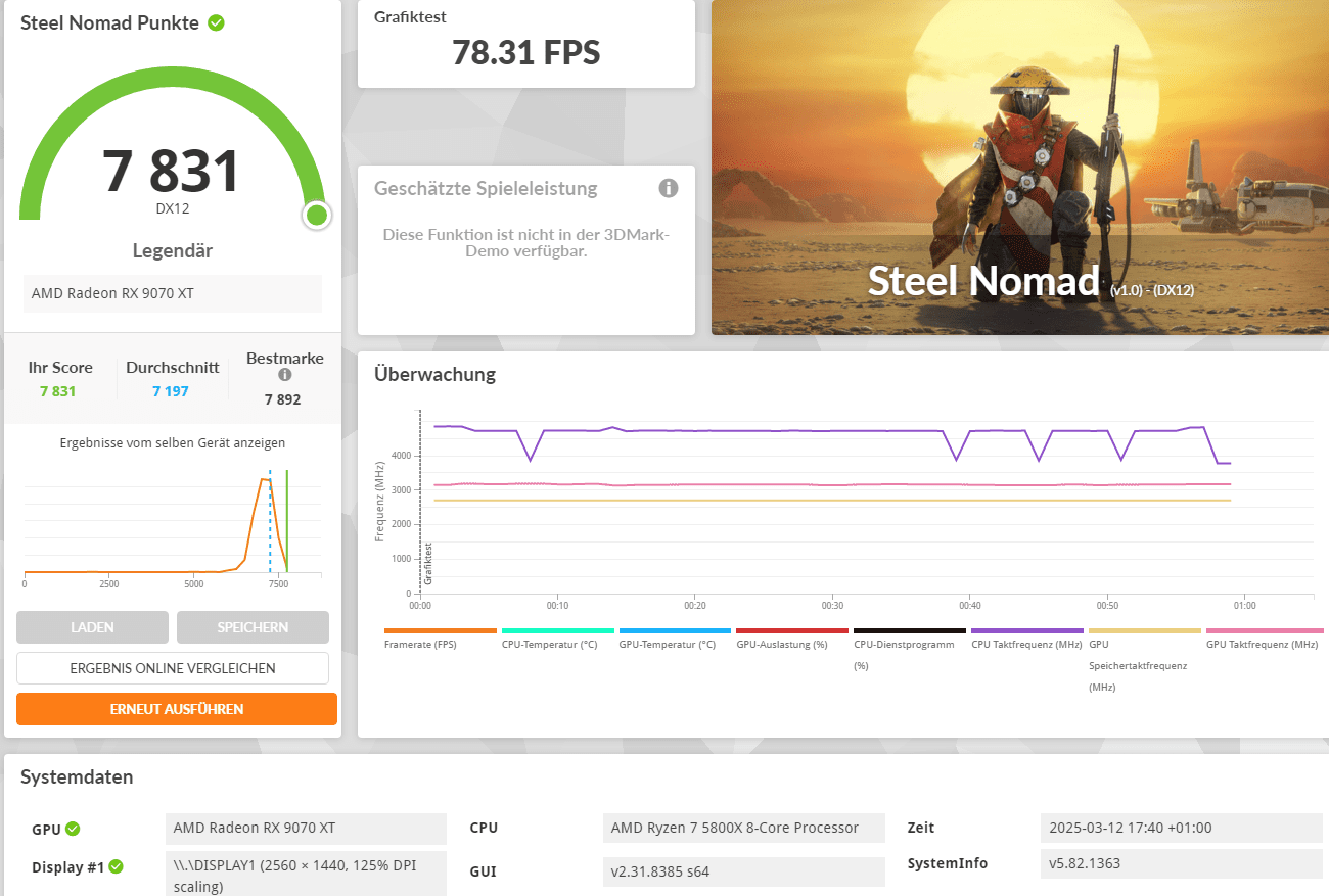

Ich könnte nicht zufriedener sein mit einer ASUS PRIME RX 9070 XT einfach mal Top 50 im Leaderboard geholt :d
Memtest und Games laufen auch über mehrere Stunden hinweg stabil.

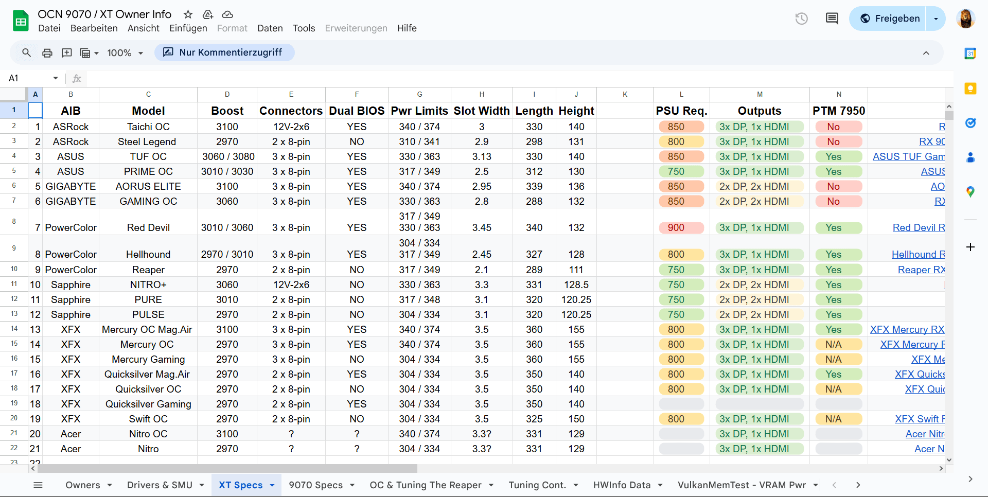

Moin liebe Community,
gibt es schon Tabellen für die Custom Modelle und welche wie gut übertaktbar sind bzw. welche Temps sie haben?
Ich habe hier gerade eine ASUS Prime 9070 XT ungeöffnet für 689€, was natürlich unschlagbar ist. Meine Traumkarte ist aber die NITRO+ und die kann ich bei NBB für 899€ bekommen. Verstand sagt natürlich => no brainer ASUS, obwohl ich den Konzern nicht gerade mag. Immer schon ein Sapphire Kind gewesen. Letzte Karte war eine HD6950 mit 6970 BIOS drauf 🥹
Ich liebe aber das Design bzw. die Lösung vom Stromstecker bei der NITRO+, auch wenn es Größenbedingt 12VHPWR ist, aber bei der Leistung egal. Ist einfach der Hammer.
Die Nitro+ ist vom Aussehen mit die schönste Karte, japp!
Aber sie ist nicht die beste 9070XT aktuell.
Liegt an ihrem Powertarget von 363 Watt maximal.
Da die ganzen 9070XT immer Power limitiert sind,
sollte man für OC die Karten suchen die das höchste Powertarget haben.
Sieht man hier im Bild ganz gut!
FireShot Capture 107 - OCN 9070 _ XT Owner Info - Google Sheets - docs.google.com.png
Die aktuell "beste" die ich sehe, ist die XFX Mercury OC Magnetiv Air.
- Powertarget 374 Watt
- PTM 7950 Pad ist Mega + Punkt
- Hat 3x8 pol mir viel lieber als den 12V "Schrott"
- Und sie hat mit die niedrigsten RAM Temps aller 9070XT Karten
Der einzige Schwachpunkt ist die Lautstärke,
aber die kann man mit einem manuellen Lüfterprofil selber verbessern!
Die Gigabyte Aorus Elite ist für mich Platz 2
Asrock Taichi OC Platz 3, würde ich aber niemals kaufen wegen des Stromsteckers.
Red Devil Platz 4, weil unfassbar leise Karte
Die Nitro+ ist Platz 5
Diesmal ist Sapphire nicht erster, bei weitem nicht! Nur optisch, japp! :d
Immer aus Sicht von OC, das ist mein Hauptfokus immer bei einem Hardwarekauf,
was bekomme ich maximal an Leistung noch raus.
Gruß
Mehlstaub

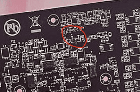

Geht man hier eigentlich fest davon aus, dass sich mit EVC wieder PL und VL aushebeln lässt?
Die Karten haben jetzt Shunts, aber wie genau das PL forciert wird, hat glaube ich noch niemand näher beleuchtet.
Ob der MP2868A schon supportet wird, weiß ich auch nicht, habe aber auch noch keine Karte bestellt.

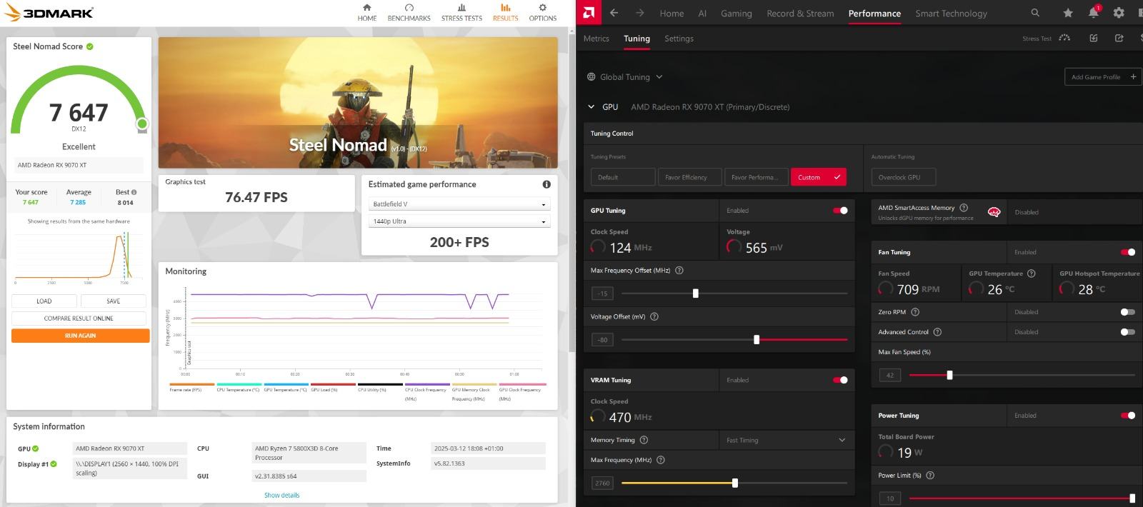

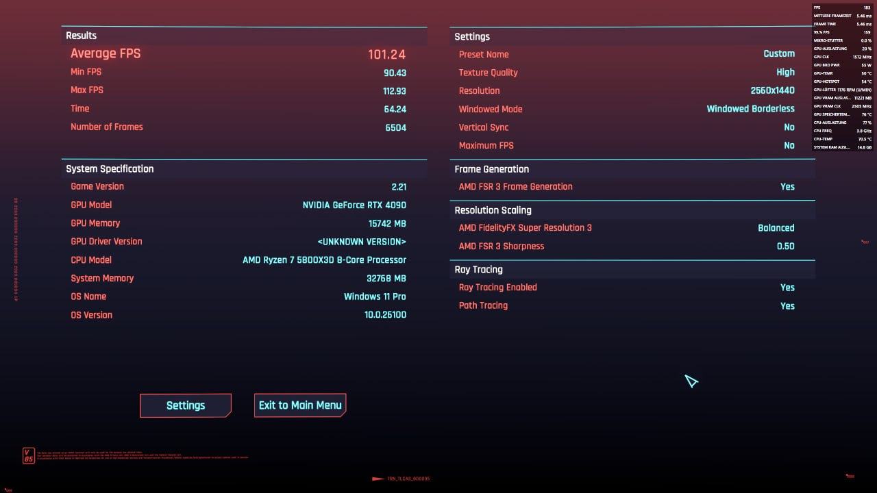

Hier sind meine Erkenntnisse mit der Red Devil 9070XT bisher:
vorweg, mir ist aufgefallen das der eingestellte max VRAM Takt in einen -14 MHz realen takt resultiert.
wenn ich 2770 einstelle, bekomme ich 2756 echten vram takt laut amd driver + hw info.
meine settings:
-100 mV, 2770 VRM max (=2765 MHz), +10 PT, Lüfter bei 54-66% bei 65-81 C° (P3 & P4).
Vram Temps: 76-78.
GPU Temps, vergessen aufzuschreiben, aber unter 90 C°
Vram Takt habe ich via Vulkan MemTest ausgelotet, mehr als 2770 führt zu Fehler.
UV habe ich in MH Wilds durchgetestet. 3D Mark Nomand (7 593) & Firestrike Extrem (GPU Score: 15466.0, Total: 11 904) Runs damit:
Ich werde noch Cyberpunk ausprobieren und Langzeit Test, aber schaut schonmal gut aus.
