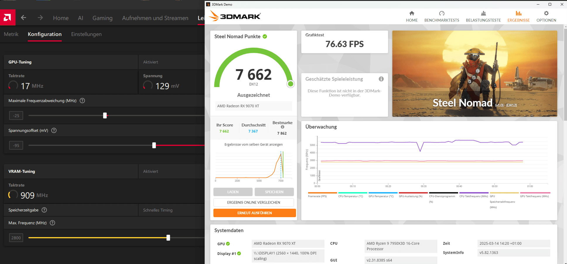

Ich habs bisher mit dem 7800x3D + 9070XT derzeit auf folgende Plätze geschafft (selbes System):
Platz 40 - Steel Nomad DX12
Platz 07 - Port Royal
Platz 23 - Speed Way
Mehr ist auch erst einmal nicht rauszuholen bei mir. Alle anderen Einstellungen führen zu einem Treibercrash.
Einstellungen stabil zum benchen bei mir sind:
-100mV
-80 Mhz Core
2800 Mhz Ram (schnelle Timings)
+10% Powertarget
Werden in Spielen vermutlich aber nicht 100% stabil laufen, bin noch am testen

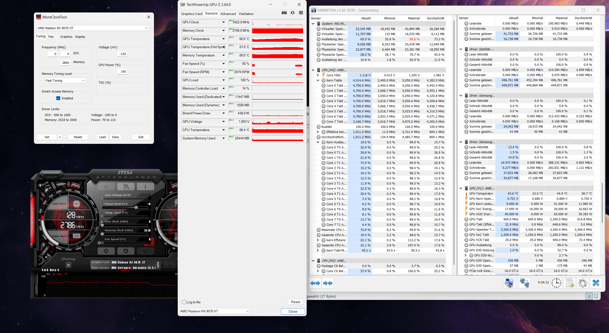

Ich hab gestern ebenfalls meine Asus 9070XT Prime bekommen und natürlich nach der Treiberinstallation gleich mal geschaut was so möglich ist 😏
Spulenfiepen hält sich extrem in Grenzen. Kenne ich so garnicht von Asus 😆
Entweder habe ich ein Sahnehäubchen erwischt oder jeder Eingriff auf Spannung und Takt auf Core und Vram ist aktuell noch ziemlich verbuggt. Da mir die Adrenalin Software beim Wechsel in Vollbild aufs Spiel jedes mal verrückt sodass ich auf dem zweiten Monitor nichts mehr ablesen kann, habe ich das More Clock Tool verwendet und komme auf folgende Werte:
- Frequency nicht angefasst
- Voltage -120mv
- Memory 2800Mhz
- Fast Timing
- Powerlimit nicht angefasst
Resultiert dann in 3360Mhz Core Clock und 2785 Mhz Speicher.
Getestet habe ich in Stalker 2, Cyberpunk und Starfield. Hab gerade nichts an Benchsoftware drauf.
Was bei mir irgendwie buggy ist:
Bei laufendem Spiel schmiert er mir ab wenn ich Vcore auf -130 oder -140mV stelle, ich kann aber mit -130 das Spiel starten und läuft dann auch (soweit ich das eben innerhalb von 10-20min Zocken sagen kann)
Allerdings geht mir ab -120mV aufwärts der Core Takt wieder runter. Bei Frequency kann ich einstellen was ich will, hat keinen Einfluss beim MCT?
Powerlimit anheben bringt auch keinen wirklichen Effekt außer dass sie mehr säuft.
Die Temps mit diesem Kühler finde ich schon ziemlich Grenzwertig. Gerade die Abweichung von 30 Grad zwischen GPU und Hotspot finde ich dann doch ziemlich hoch? Vram Temp mit um die 90 Grad auch schon grenzwertig.
Im Prinzip schreit die Karte nur nach einem Wasserblock :asthanos:. Mal schauen ob da einer kommen wird.

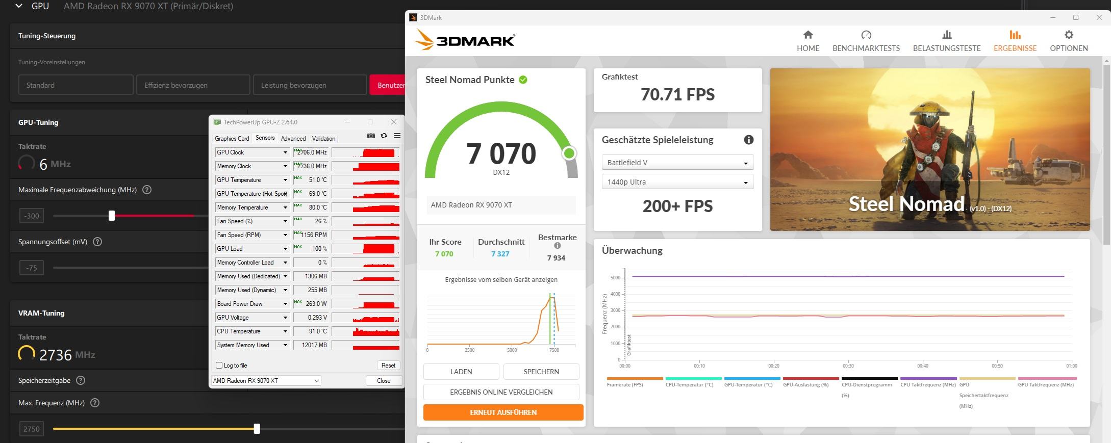

So habe den Ram der Pure nochmal was getestet - leider ist alles ab 2722 mhz im Treiber, 2710 mhz real, mit Performanceverlust verbunden. Egal ob fast timings oder ohne.
Mit dem Wissen gabs nochmal 20 Pkt mehr im DX12 Steel Nomad - Top 100 weit entfernt ohne Mod. Aber damit sind die Punkte stabil.
