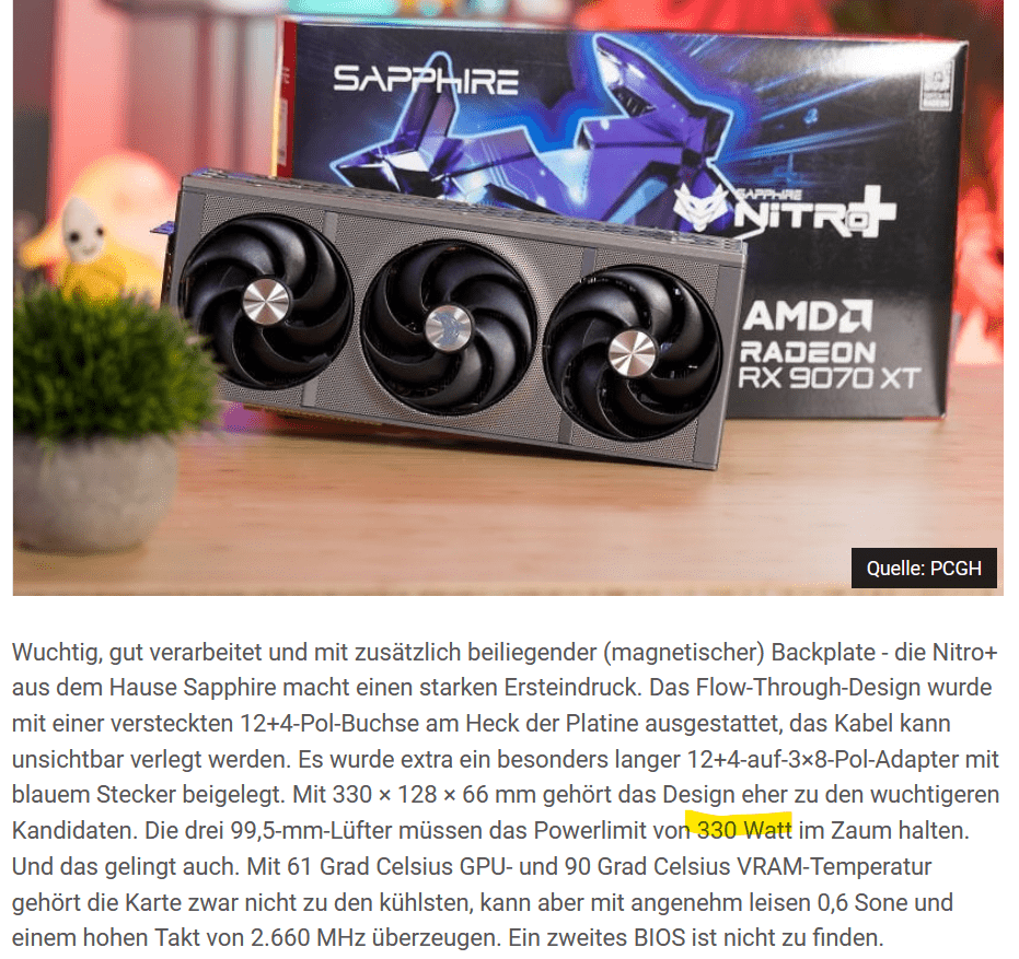

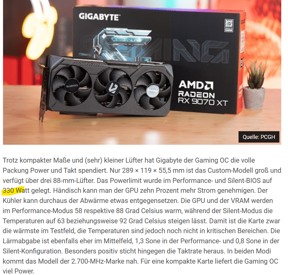

Danke, hab was von PCGH dazu gefunden. Demnach jeweils 330 W. Das wird doch stimmen?
Quelle
nein. nur die nicht "oc" Varianten haben 304, die anderen "oc" Karten haben 340 watt und meist 3x8Pin oder den 12vHGHPWR Stecker
Auch nicht ganz korrekt. Die OC Varianten untergliedern sich nochmal in 317 (Sapphire Pure), 330 (Red Devil, Gigabyte Gaming OC) und 340 W (die meisten anderen Varianten)

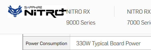

Und was sind diese ominösen 340 W-Karten? Die Nitro+ hat offenbar auch 330.
Quelle

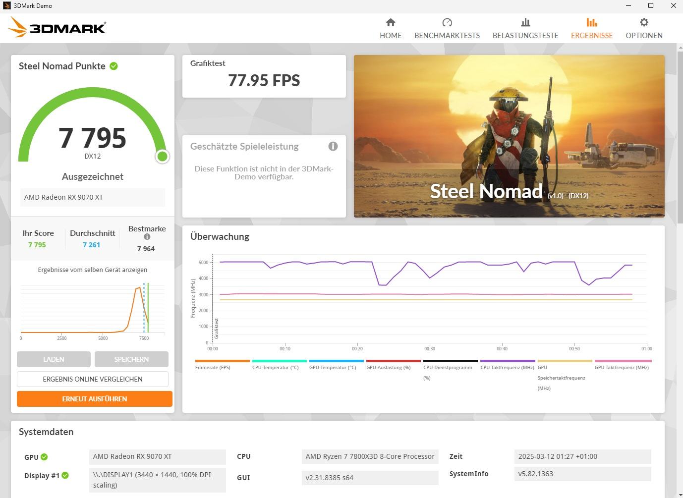

Habe mal die Idee gehabt, was wenn man das Power-Target reduziert ggü. +10 %, aber durch weniger Spannung wieder Performance rausquetscht. Hier mal die Ergebnisse:
Power-Target +10 %, -100 mV, borderline-stabil:
Power-Target +7 %, -80 mV, 24/7-OC (muss sich noch ein wenig bewähren):
Power-Target 0%, -110 mV, -125 mV war schon nicht mehr stabil:
Power-Target 0%, -115 mV, weniger Punkte, daher geht das schon in Richtung Instabilität:
Power-Target -5 % und -10 % (, was Richtung Default RX 9070 mit 220 W geht, meine ist eine OC-Version mit 245 W Werkstdp,) war mit -125 mV nicht mehr stabil.
Ggü. "24/7"-OC mit -80 mV und Power-Target +7 % ist Power-Target von 0 und -110 mV sogar besser. Aber, ob das Gamestable ist oder zumindest den SteelNomad überlebt, ich wage zu bezweifeln.
Fazit: wenn die Karte stable ist, trägt Undervolting mehr zur Performance bei als Power-Limit zu erhöhen. Den SteelNomad nutze ich übrigens, weil der bei der selben Spannung eher zum Absturz neigt als die anderen 3DMarks. -170 mV ging in TimeSpy z.B. durch bei +10 % PT und hat mir meinen pers. Rekord beschert (29929 GP). Werde mal schauen, ob der SteelNomad -110 mV durchhält im Stresstest. Ggü. 24/7 OC mehr Punkte bei niedrigerer Leistungsaufnahme und ggü. PT +10 % -100 mv kein großer Punkteverlust. Ich denke nicht, dass -110 mV im Stresstest mit 20 Runs stabil bleiben.
Edit: Jup, Crash beim 3ten Run mit -110 mV und PT 0. Die Spannung war wohl zu niedrig (850 mV).
