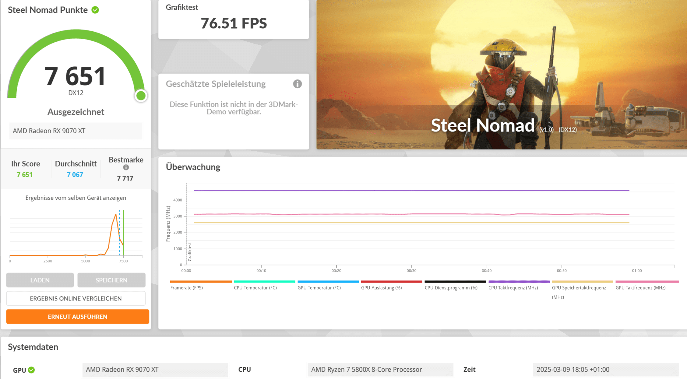

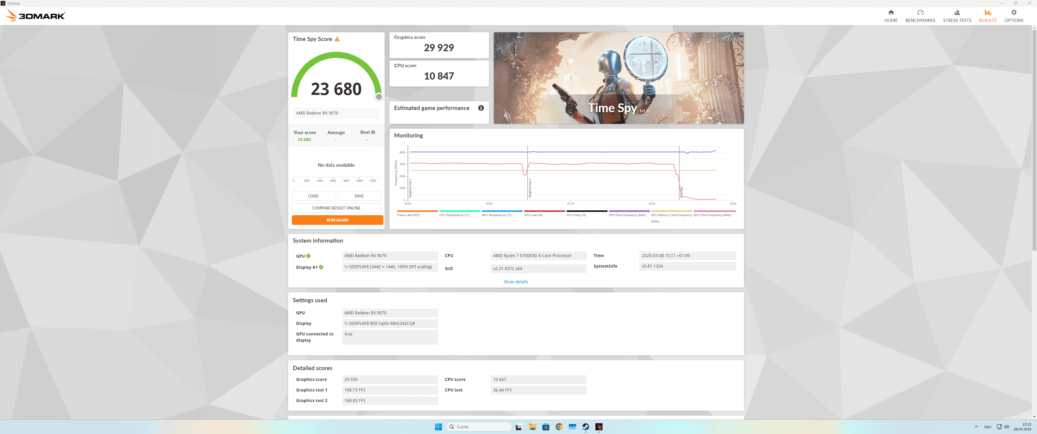

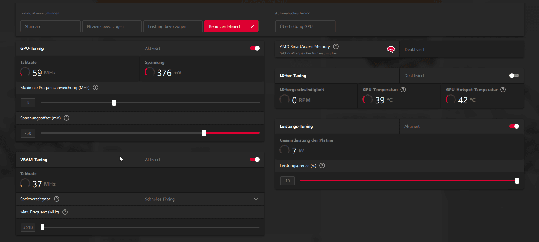

Hab die Taichi gestern Nacht noch eingebaut und heute früh bisschen rum gespielt.
Default:
OC:
-75mv
+10% PT (374W)
2700 Mhz Speicher
Speicher wird aber selbst bei offenen Gehäuse 92° warm, das gefällt mir gar nicht :o
Steel Nomad lässt sich deutlich weniger untervolten als Speed Way oder Time Spy, bei denen geht deutlich mehr.
Steel Nomad bei mir max. ca. -95 mV, das scheint auch gamestabil zu sein.
Speedway und Timespy -135 mV oder noch mehr!
Hängt aber sicher auch vom PT mit ab.
Das ist ja ein Curve-Modifier, kein richtiger Offset. Ich muss mal gucken was meine tatsächlich nimmt an V mit den Einstellungen.
Der Stresstest im Treiber ist jedenfalls kein Stabilitätsindikator.
Steel Nomad zeigt sehr gut die Grenzen. Auch beim Ram. Da ist kein Mhz Luft. Memtest Vulkan hat meine Taktgrenze Ram bei 2750 mhz (2766 mhz eingestellt) bestätigt.

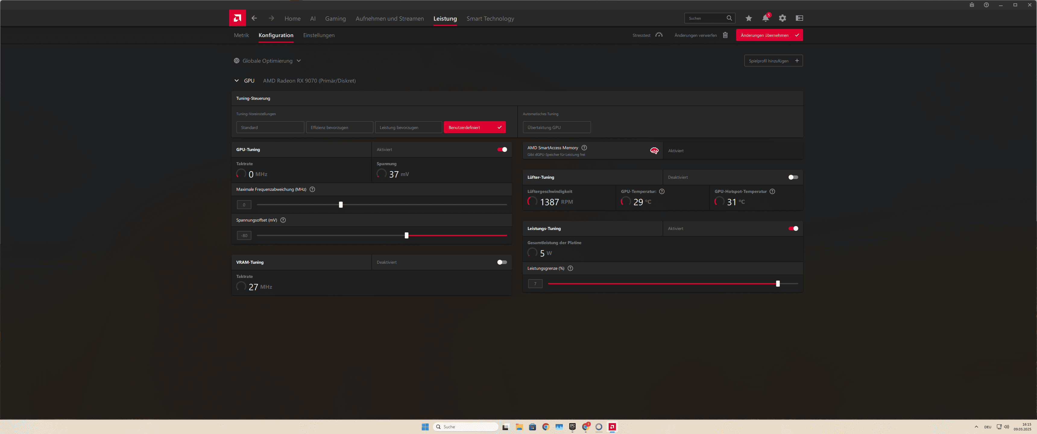

Habs mal nachgestellt: Spannungs-Offset runter erhöht ja den Takt, d.h. er geht höher auf der Curve.
Die Pure arbeitet mit Steel Nomad light Stresstest bei 3148 mhz bei 0,98 V
-100 geht, darüber wirds langsam instabil.

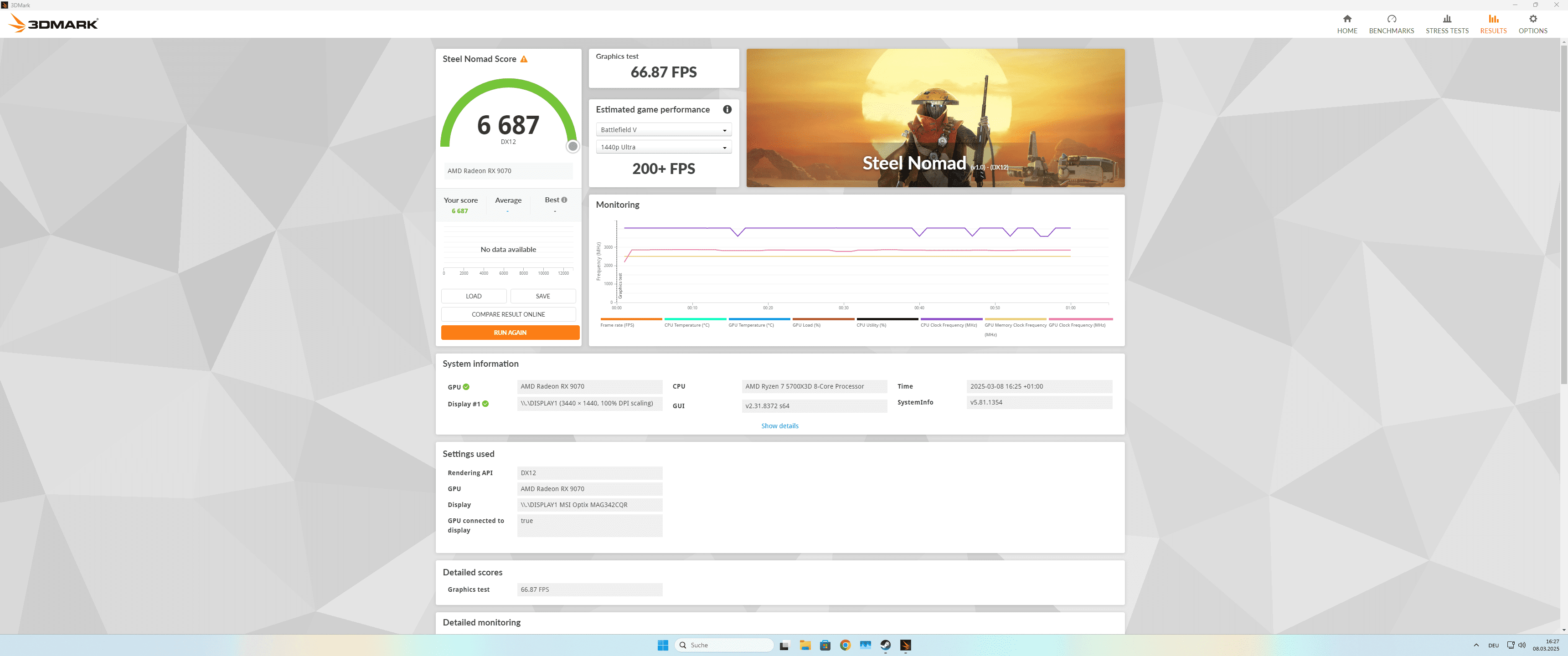

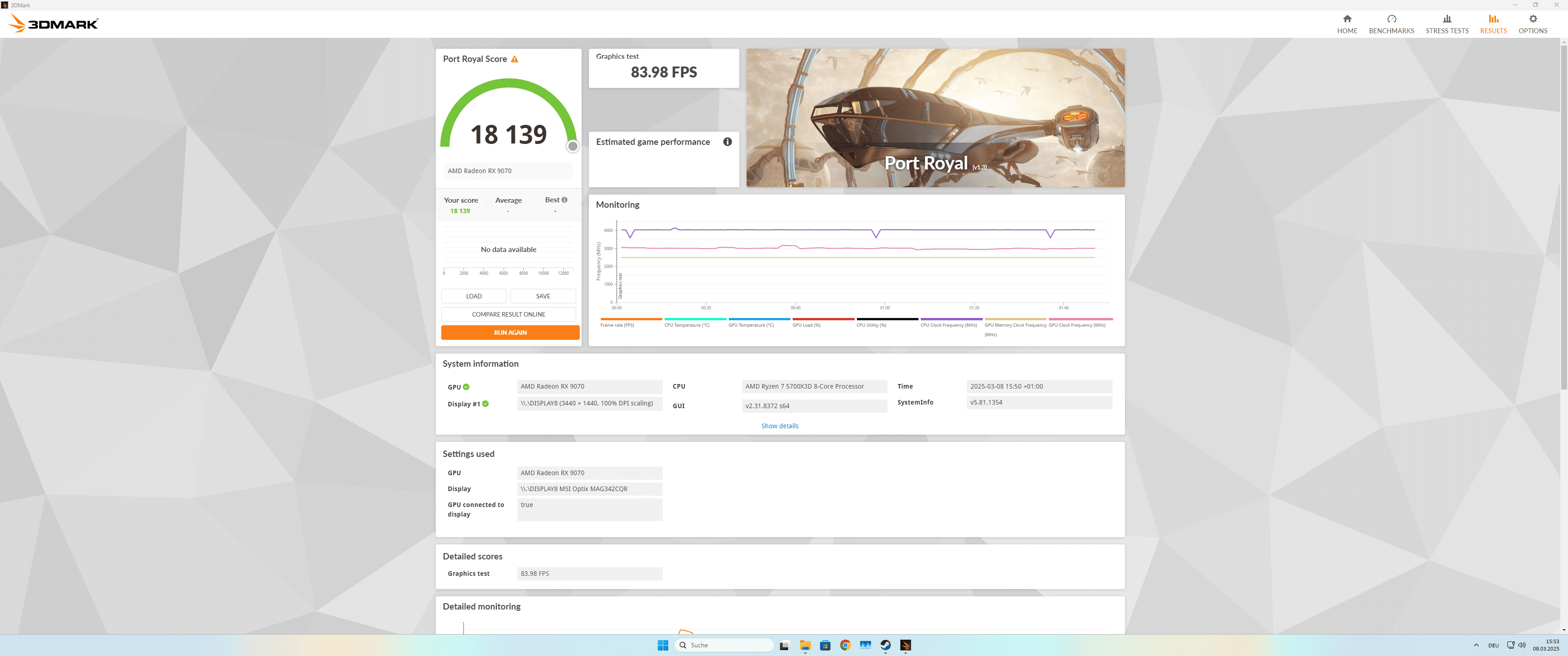

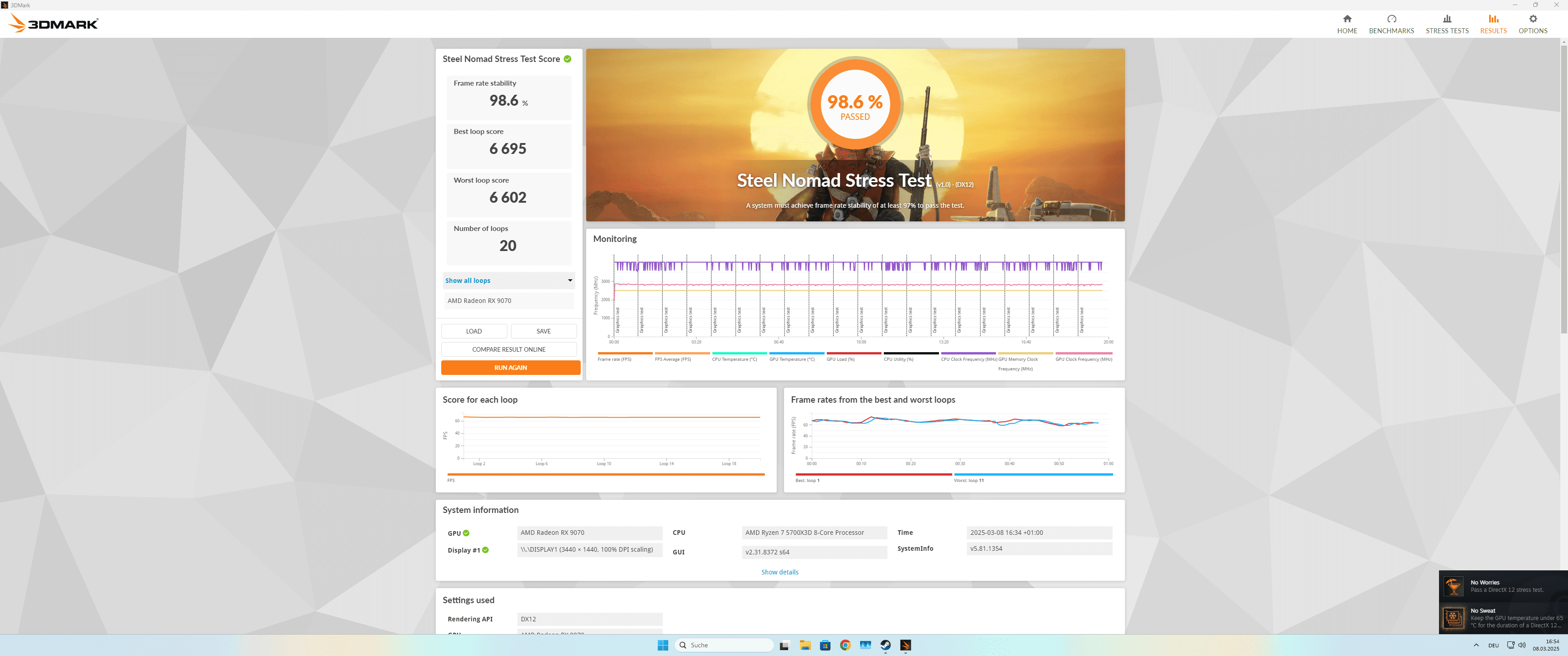

Hi,

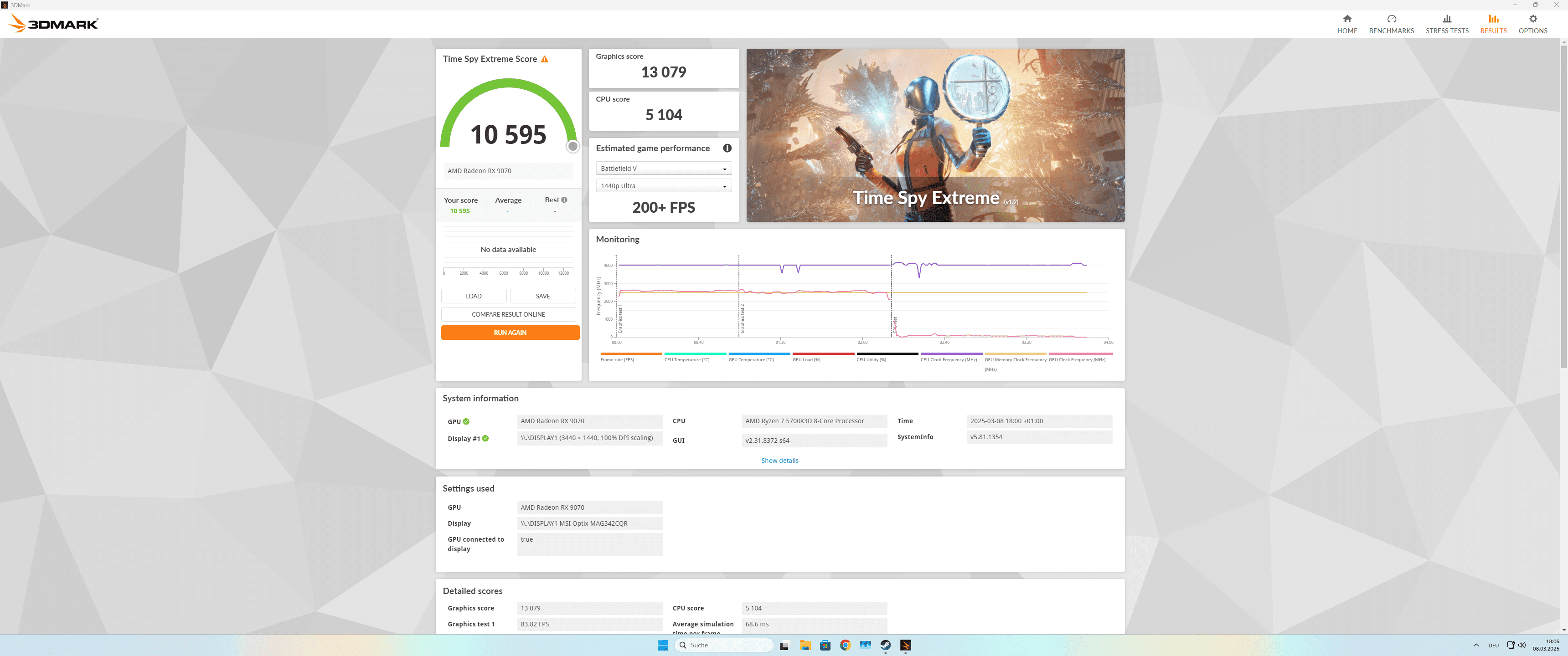

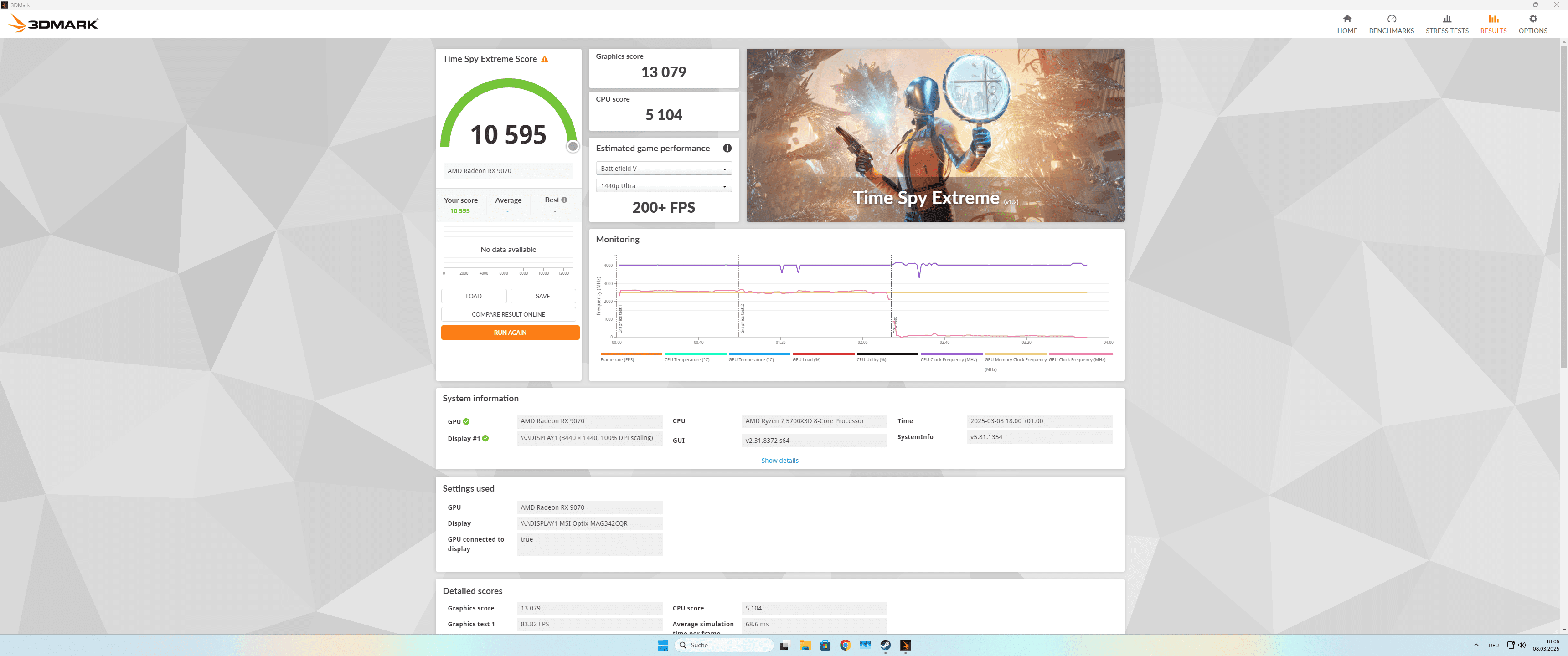

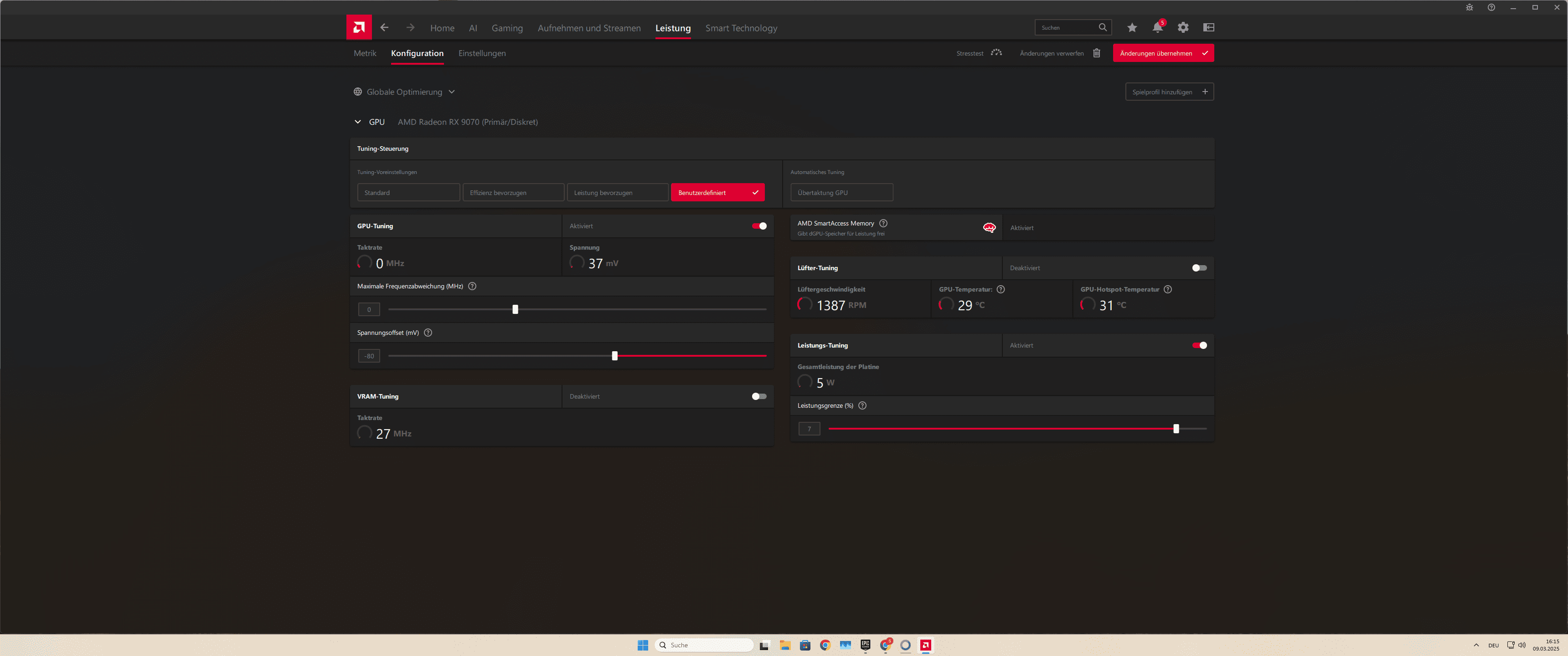

habe meine Acer Nitro RX 9070 OC gestern bekommen. Hätte die XT natürlich lieber gehabt und Acer war jetzt nicht meine erste Wahl. Bis jetzt bin ich aber sehr angetan. Einzig die Temperaturen / Lüfterkurve machen mir leichte Sorgen. Die Karte dreht bei Default-Settings (245 W) ab etwa 10 Minuten hörbar auf, bleibt aber relativ leise. Temperaturen sind dann nur etwas zu hoch für meinen Geschmack. So etwa 60 °C, was ok ist, aber das Delta zu Hotspot beträgt bei mir leider über 30 °C. Geht bis zu 95 °C, wenn man die Lüfter nicht anpasst.
Zu OC nach dem gestrigen Testing:
+10 PT, was dann in 270 - 275 W resultiert, ist stabil. -100 mV scheinen auch stabil zu sein, aber der Steel Nomad Stresstest ist mit +10 PT und -100 mV gestern Nacht abgestürzt. Habe mich gewundert, da er ein paar Stunden vorher mit den selben Settings durchlief. Ich habe die Lüfterkurze dann erhöht und der Stresstest lief dann wieder durch.
Übrigens kam mir der 24.30.31.02 "Treiber" dazwischen, also so ein Default-Treiber, den Windows Update selbst geladen hat und dann war OC/UV gar nicht mehr stabil. Habe jetzt die Windows Updates pausiert.

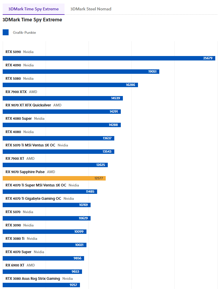

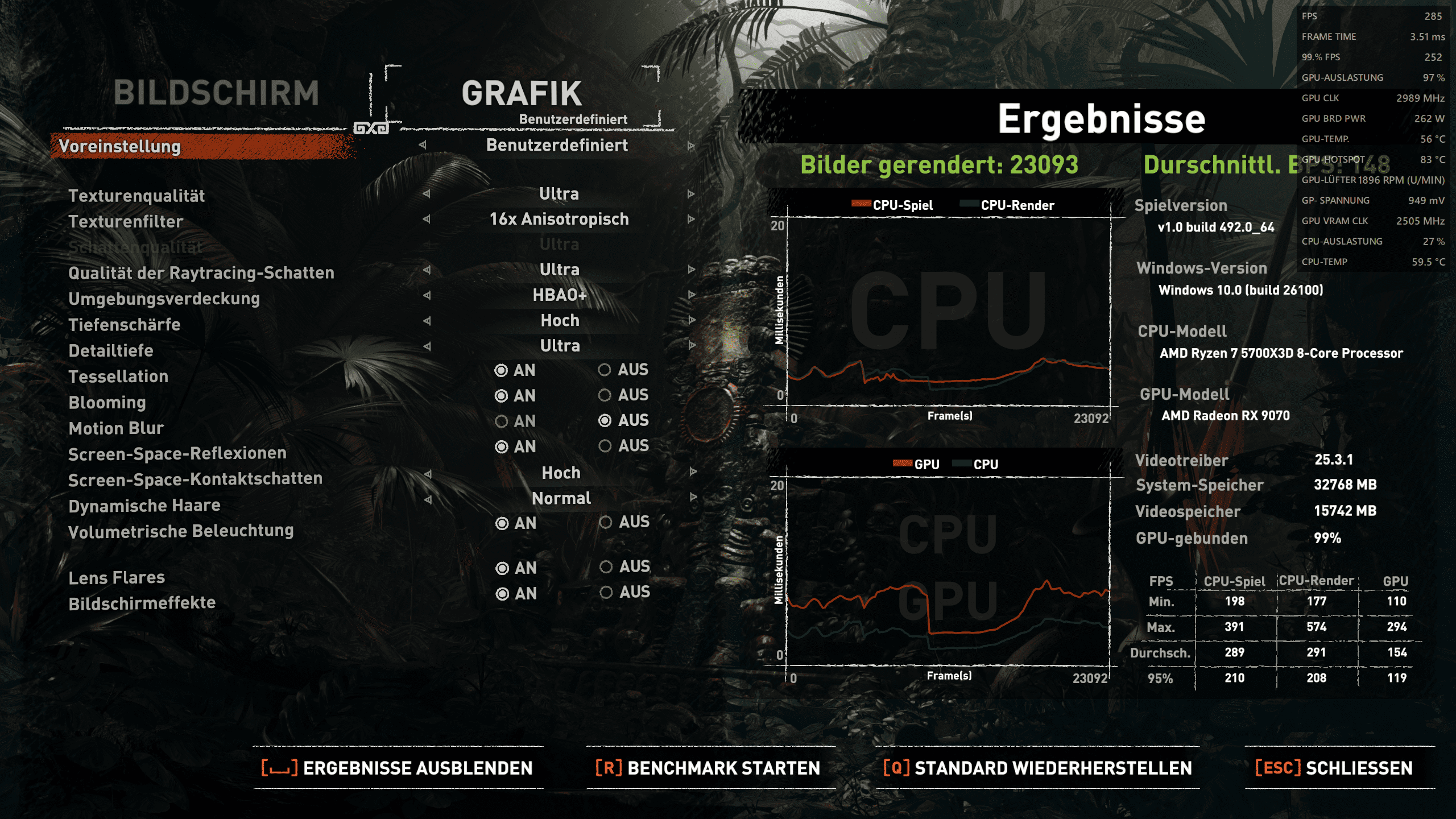

Am Anfang konnte ich übrigens Timespy mit -170 mV und PT+10 laufen lassen, kA, ob das jetzt noch so klappen würde, aber der Steel Nomad kann nur maximal -100 mV und PT +10 stabil halten. Denke, das OC ist anwendungsabhängig, aber ich will lieber ein 24/7-stable-ocuv haben. In Timespy Extreme habe ich 14100 GPU-Punkte erreichen können, was nur 250 weniger sind als eine nicht geocte XT erreicht laut Gamestar. Daher schon sehr zufrieden, an der Leistung der XT kratzen zu können.
Ich werde mein OC vorerst auf -80 mV und PT+7 festlegen. Alles darüber ist mir zu nah an der Kartengrenze. Die 5 - 10 W weniger machen's jetzt nicht unbedingt aus. In KCD2 übrigens bei Vollauslastung immer über 3 GHz. Soll mir genug sein für die kleine Karte. Was ich noch ausloten werde ist leichtes VRAM-OC (Fast-Timings) und die Lüfterkurve.

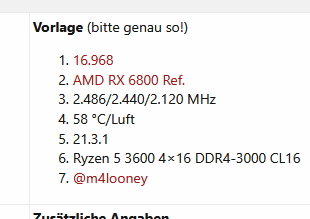

@m4looney: In der Zwischenzeit haben wir dein Erbe gepflegt. Auch in der 2024er Steel-Nomad-Liste bist du wieder Vorlagengeber. :)
Beim 3DMark data grabbing haben @ApolloX und ich hingegen adäquaten Ersatz gefunden: UL Solutions höchstselbst übernahmen deinen Job, siehe Statistik-Links in unseren Sigs.

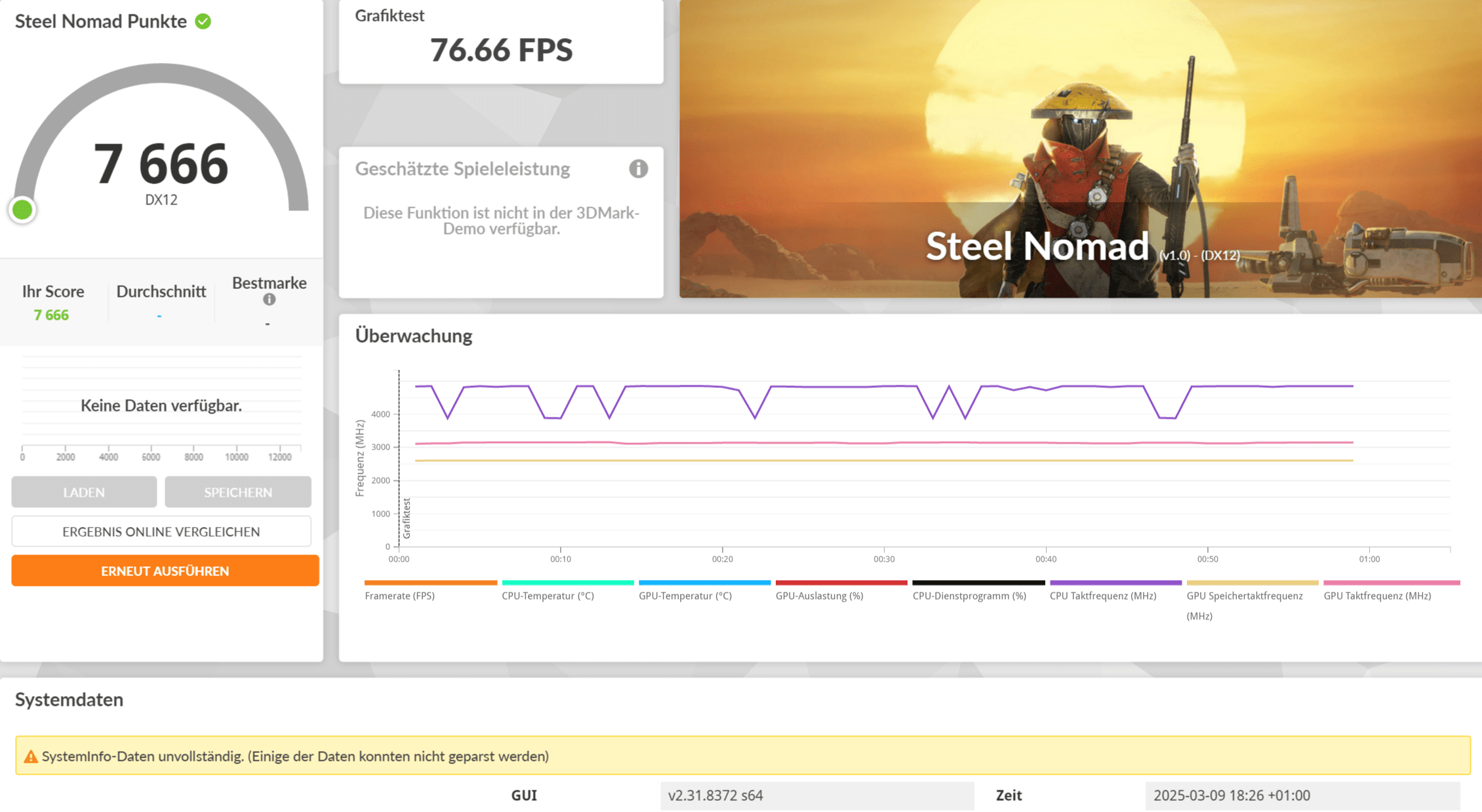

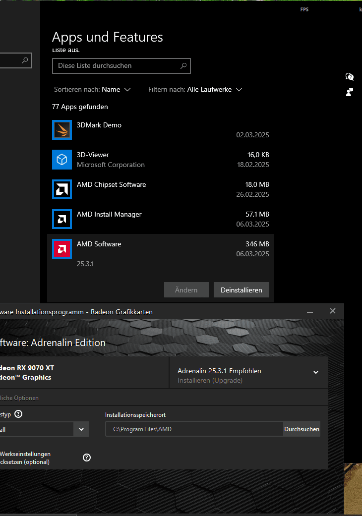

Aber die Meldung das mein Treiber nicht supportetd wird, bekomme ich einfach nicht weg....

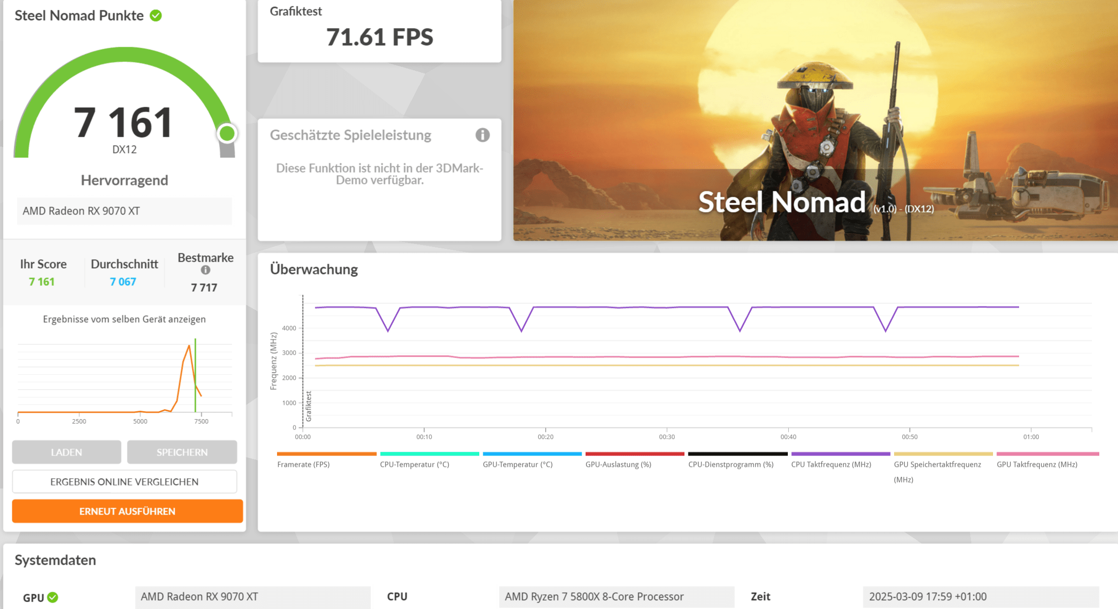

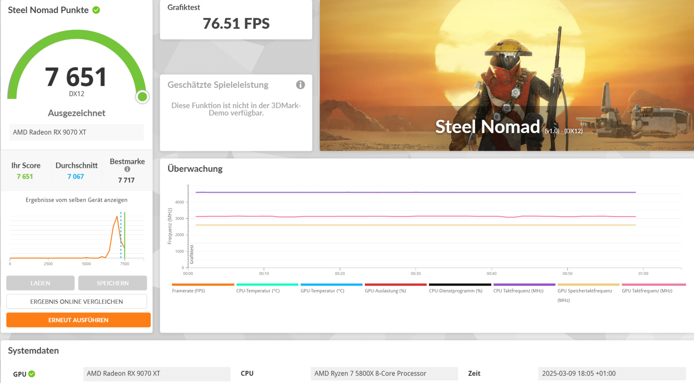

Standard und einmal mit seichter Optimierung 🤔
Bei mir ist auch was kaputtgegangen, Radeon-Taskleistensymbol ist weg. Aber Rechtsklick auf den Desktop und Alt+R gehen noch :)
Mein Windows-Update hat mir auch gerade einen Steinzeittreiber drübergebügelt.... Erstmal die Updates fürs erste pausiert und den 25.3.1er wieder manuell installiert...

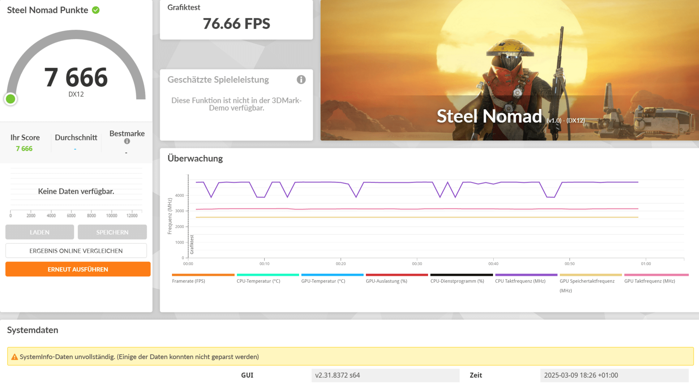

Witzig, jetzt höre ich aber auf, das Netzteil ist bald zu ende. 😆
Ok, cool, freut mich, dass ihr die Daten jetzt nicht mehr von Webseiten "borgen" müsst. War ne Heidenarbeit das da rauszufischen. Und ich will nicht deren Server-Kosten wissen, als der Bot durch 1000er von Ergebnissen geschnuffelt hat.
Hab ich je einen Steel-Nomad mit der RX 6800 gemacht? No idea...
Klappt bei mir auch nicht. Werde den Treiber aber erstmal in Ruhe lassen. Wird sich bestimmt bessern die nächsten Tage.

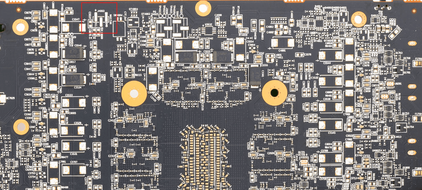

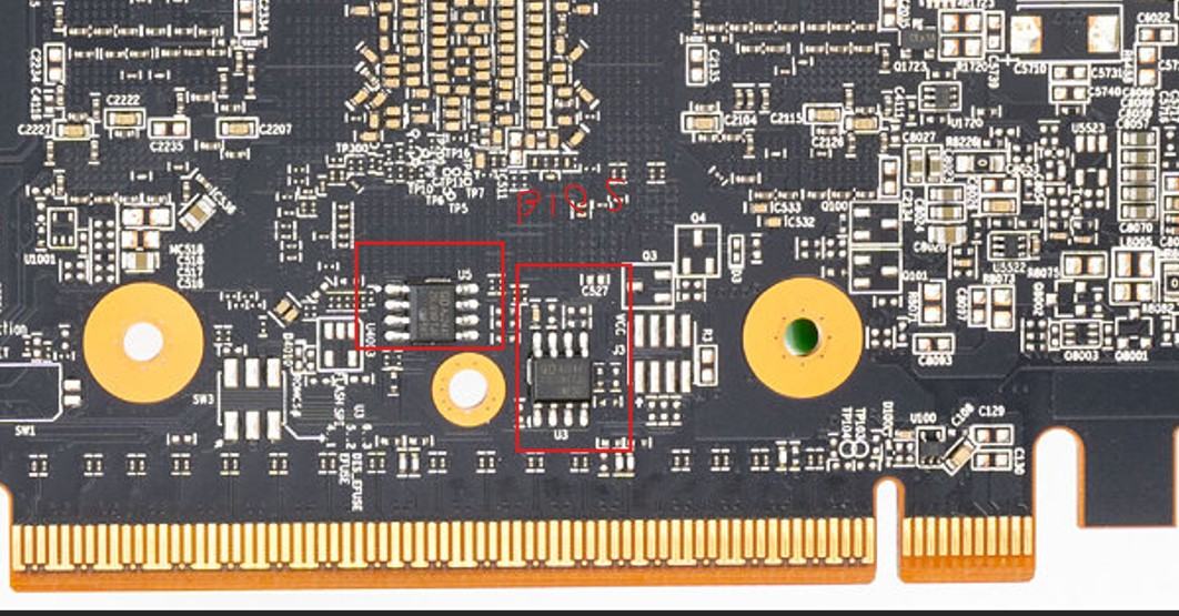

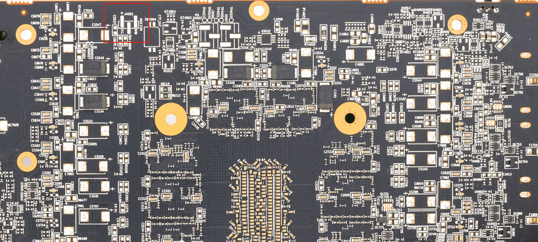

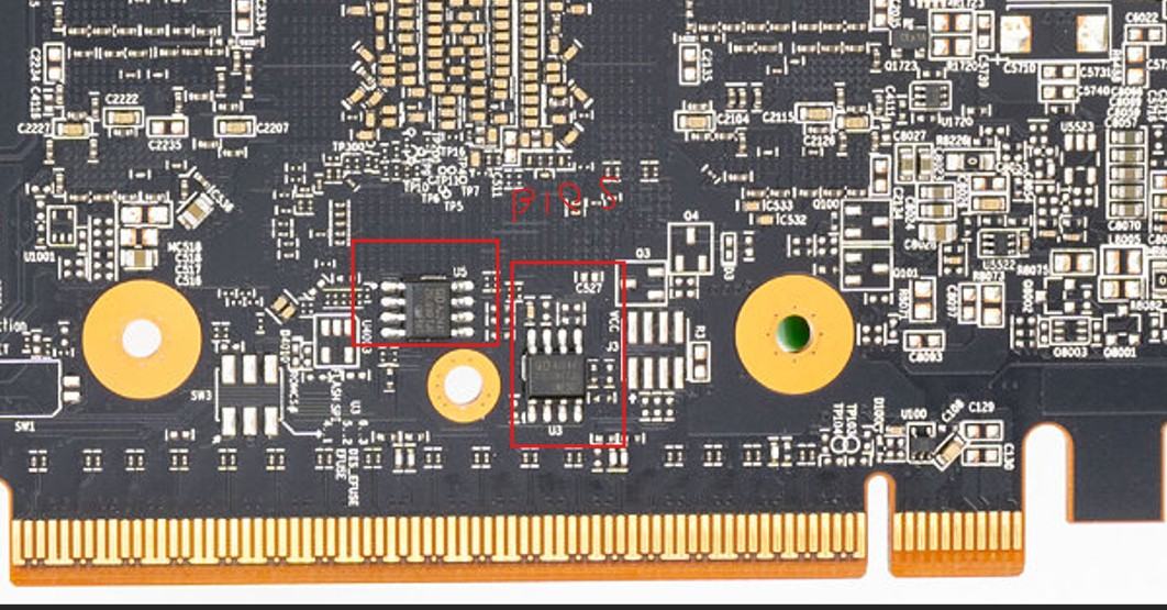

Hab mir mal das PCB der XFX Merc auf TPU angeschaut.
Siehe da, 2x BIOS auf der rückseite:
Und ein praktisch positionierter und beschrifteter Zugang für den EVC2 😆
Um die 30 lehre leere Pads für Kondensatoren😵
Könnte ich mir auf der Arbeit löten lassen. Hab da genug Spezis die das besser können als ich.
Funfact, Roman kommt aus dem Kaff in dem ich arbeite 🤣
So, hab mir mal nen 7950PTM-Pad geordert. Dann kann ich mal beizeiten den Kühler abnehmen und nach dem rechten sehen :)
