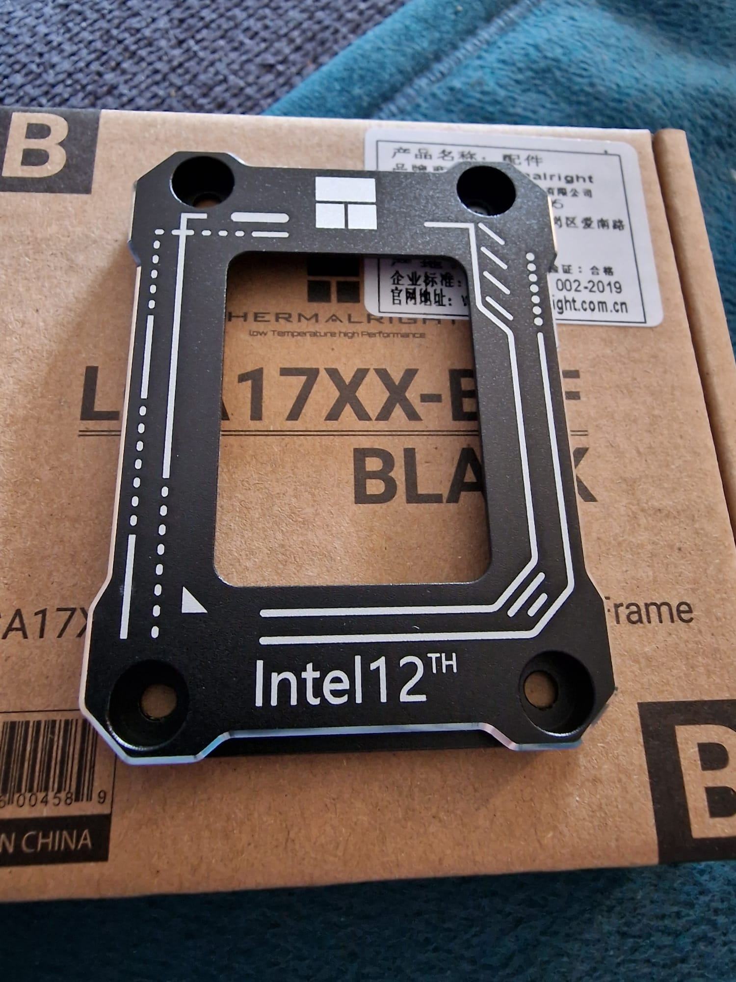

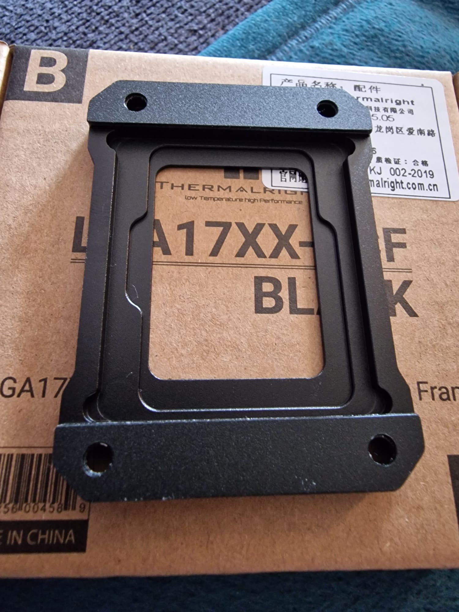

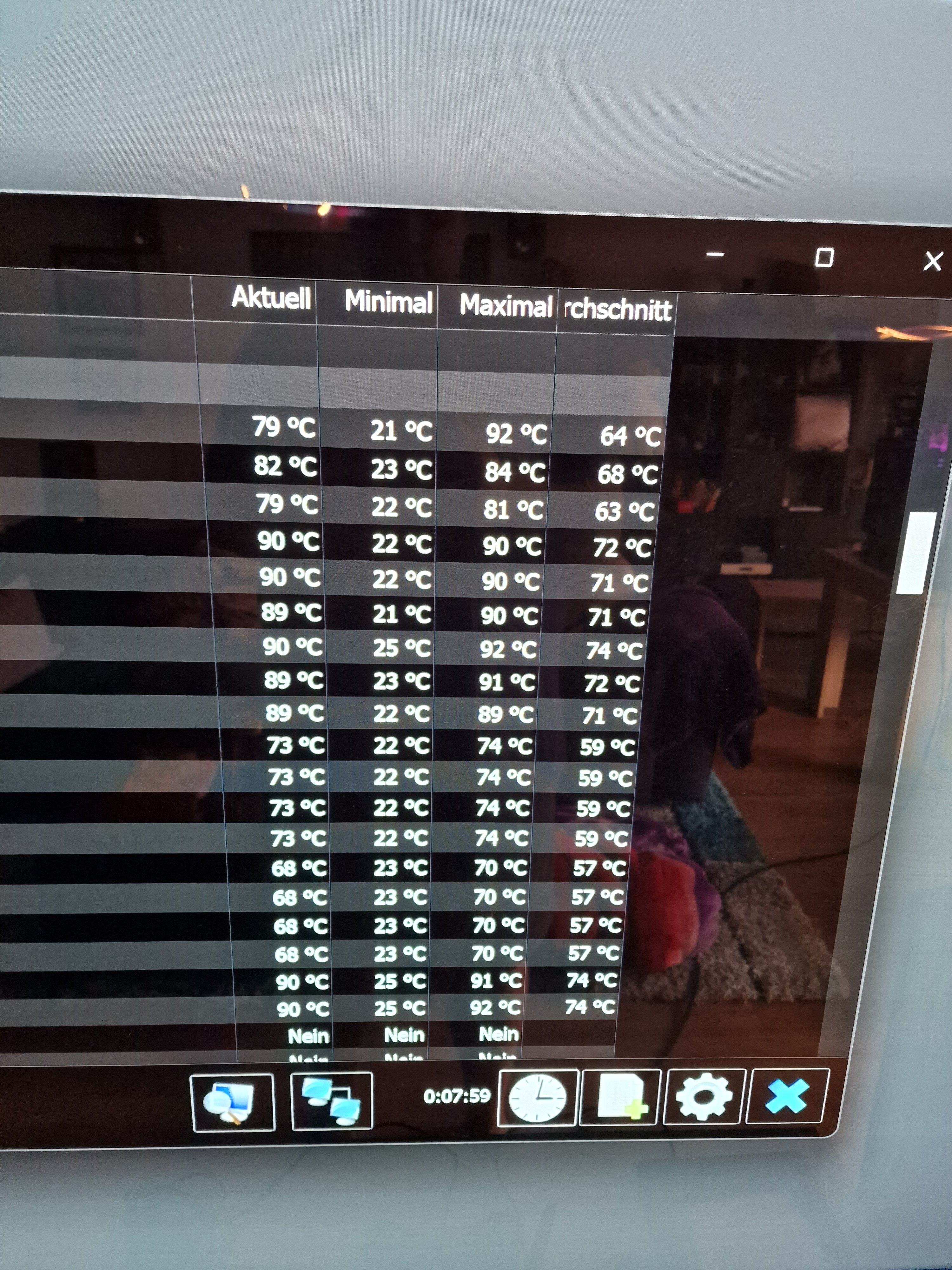

Der Thermalright Rahmen von Ali kam nach gut 2 Wochen an und wurde erfolgreich montiert. Die Temperaturen sind aber nicht besser.

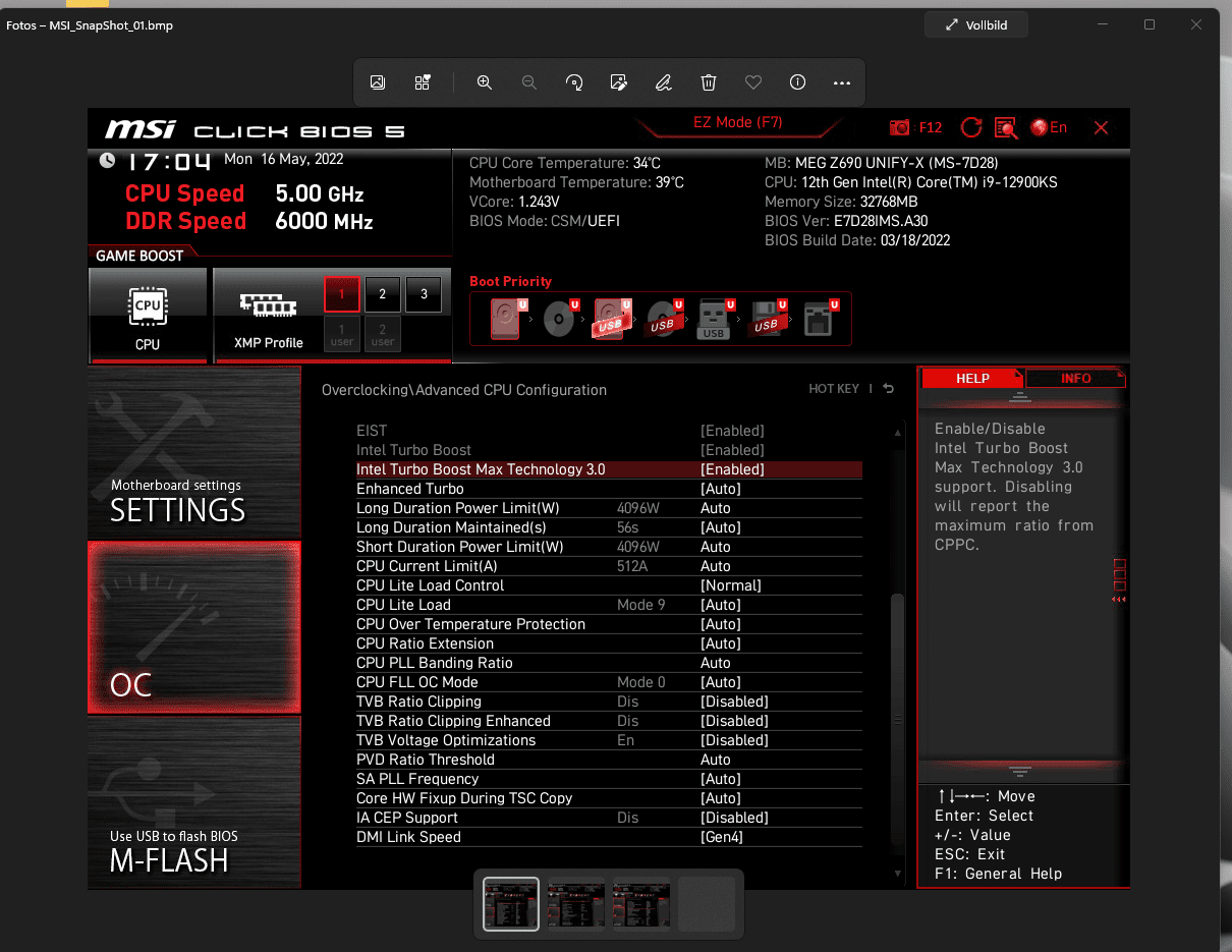

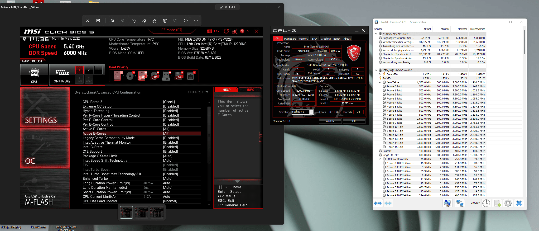

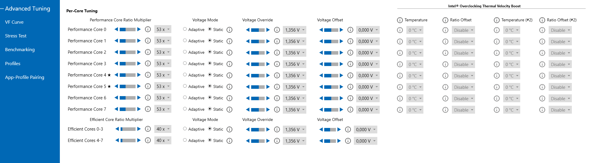

habe vor kurzem auf ein MSI Unify-X gewechselt und es geht kein CPU OC mehr, d.h. ich stelle im Bios 5.4GHZ für allcore der P Kerne ein, die Einstellung wird auch im Bios gespeichert aber nicht in das Windows übertragen, dort läuft die CPU laut Auslesetools nur mit Standardtakt.
Wie kann sowas sein, könnte das mit einem "defekten" Windows zusammen hängen?
Anbei mal ein screen, der das Problem zeigt:
Hier läuft die CPU mit den eingestellten 5.4GHz im Bios aber eben nicht in Windows ...

Sind TVB und IA CEP Support deaktiviert? Standardmäßig sind die auf Auto/Enabled und dann können solche seltsamen Sachen auftreten.
Hab die Funktionen mal deaktiviert, ändert aber nichts, egal wie ich die P Core Ratio on all P core einstelle, wird im OS komplett ignoriert, nur die V Core wird erhöht.
Könnte das deiner Meinung nach auf ein Fehler im Windows zurück zu führen sein?

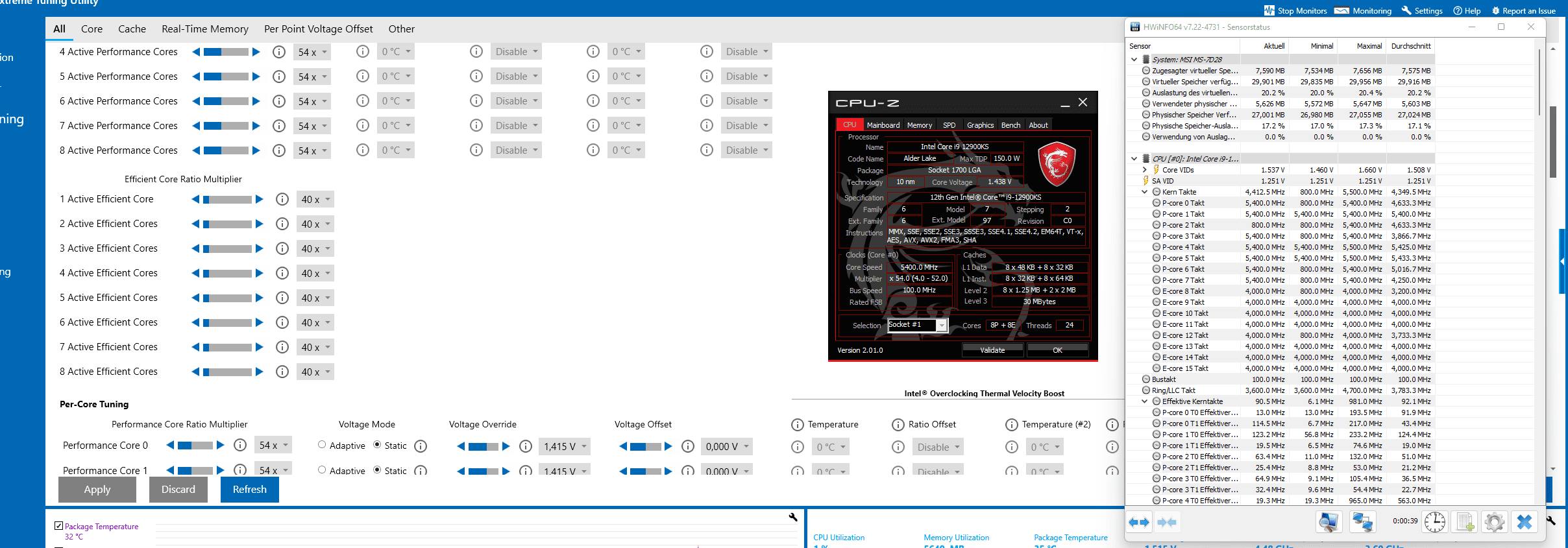

Im XTU tool wird die OC Einstellung zb. 5.3ghz all p core korrekt aus dem Bios übernommen hier mal anbei:
Wie sieht den die Leistung aus? gleich besser oder schlechter?
Leistung verändert sich nicht also gleich Stock, wenn die Core Ratio via Bios erhöht wird, wird also nicht ins OS übernommen.
Wenn ich hingegen das Intel XTU tool zum Takten nehmen geht es, der Takt wird wie per XTU eingestellt übernommen
Das ist doch kurios, kann mir nicht erklären wo der Fehler liegt, beim OS, Bios bzw Mainboard oder dem Betriebssystem??
Bios Einstellungen müssen doch ins OS übernommen werden , wo meint ihr könnte der Fehler liegen, außer vor dem Bildschirm?? ;)
Um Windows auszuschließen müsste man eine Neuinstallation machen.
Ne hab ich jetzt nicht, ich werde das System einmal zurücksetzen mit löchen aller Einstellungen dann mal sehen ....

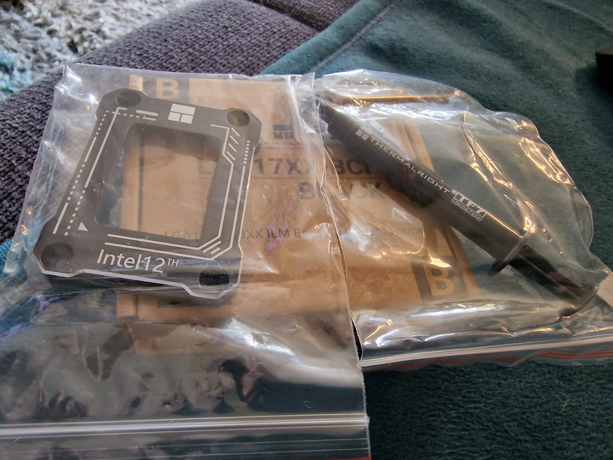

Heute nach 20 Tagen angekommen, macht nen soliden und Hochwertigen eindruck.
Hochwertig ja, aber sinnvoll und notwendig?
Naja also ich habe den custom Frame von @Zaudi und sogar bei meinem geköpften 12900KS hat das gut 4-6°C im Durchschnitt gebracht.
Je nach dem wie sehr der IHS verbogen ist, kann das zwischen 0°C und 12°C (das höchste was ich bisher mitbekommen habe) ausmachen.
Sollte man einen Frame verbauen und absolut identische Temps wie davor sehen - herzlichen Glückwunsch, dein IHS ist perfekt gerade :LOL:
(...oder dein Indium Lot in der CPU ist komplett Grütze und stellt den Bottleneck dar :fresse: )

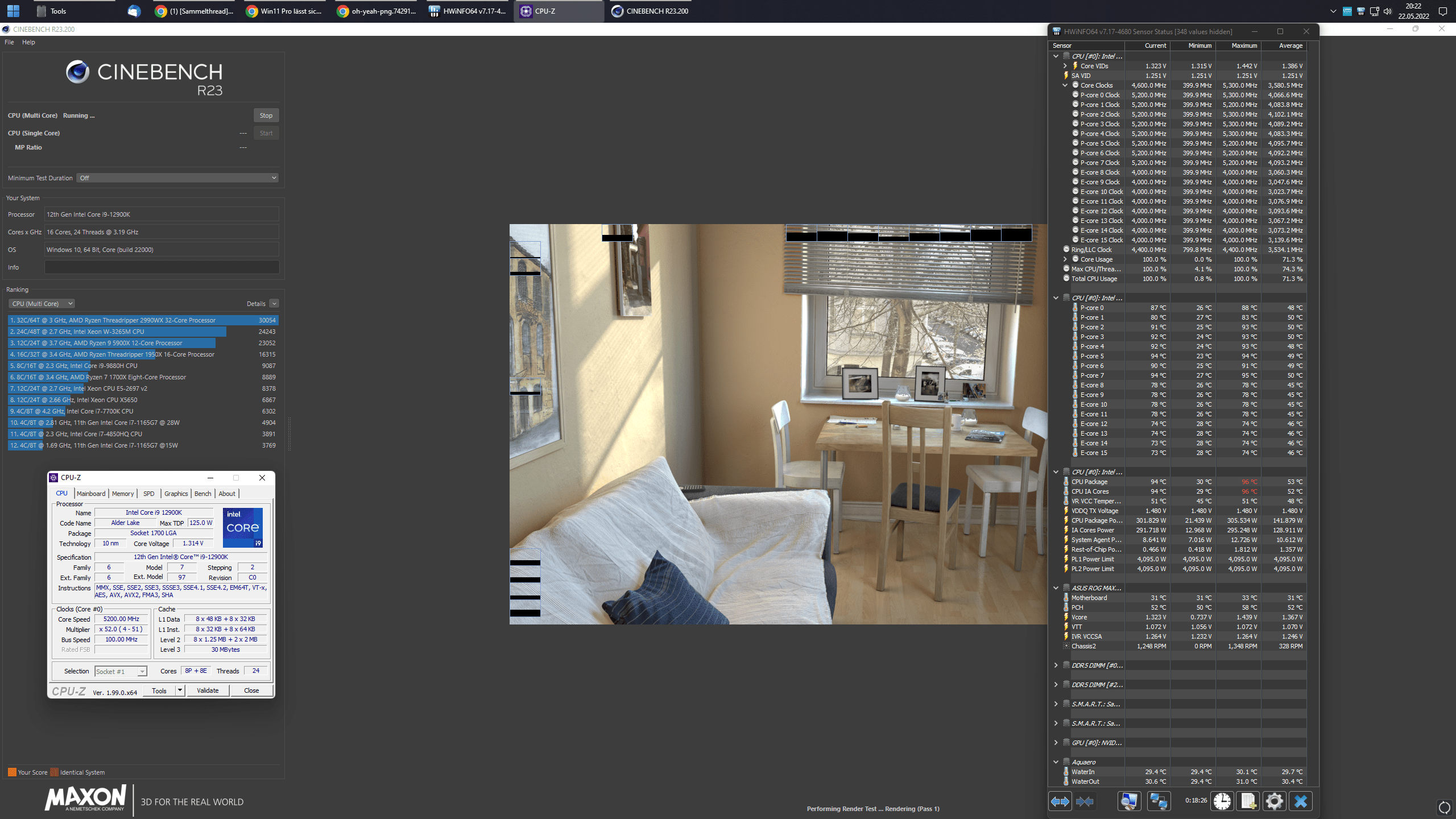

Was sagt ihr zu den temps
Cinebench R23

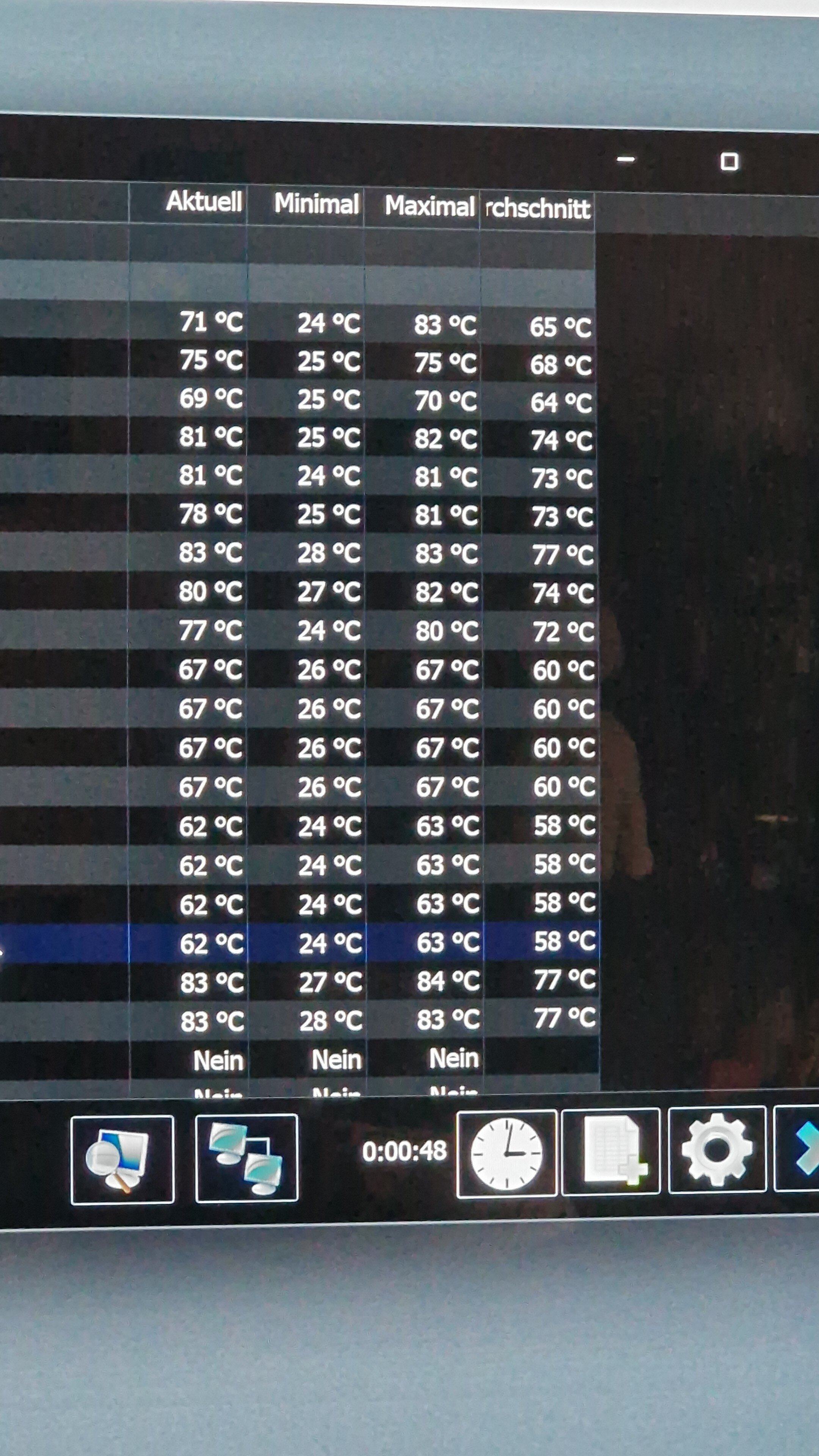

Große Differenz zwischen den Kernen, sollte mit dem Frame nicht mehr so sein!
Jetzt noch mal mit normal Oc ohne offset bei 1.30v
CinebenchR23

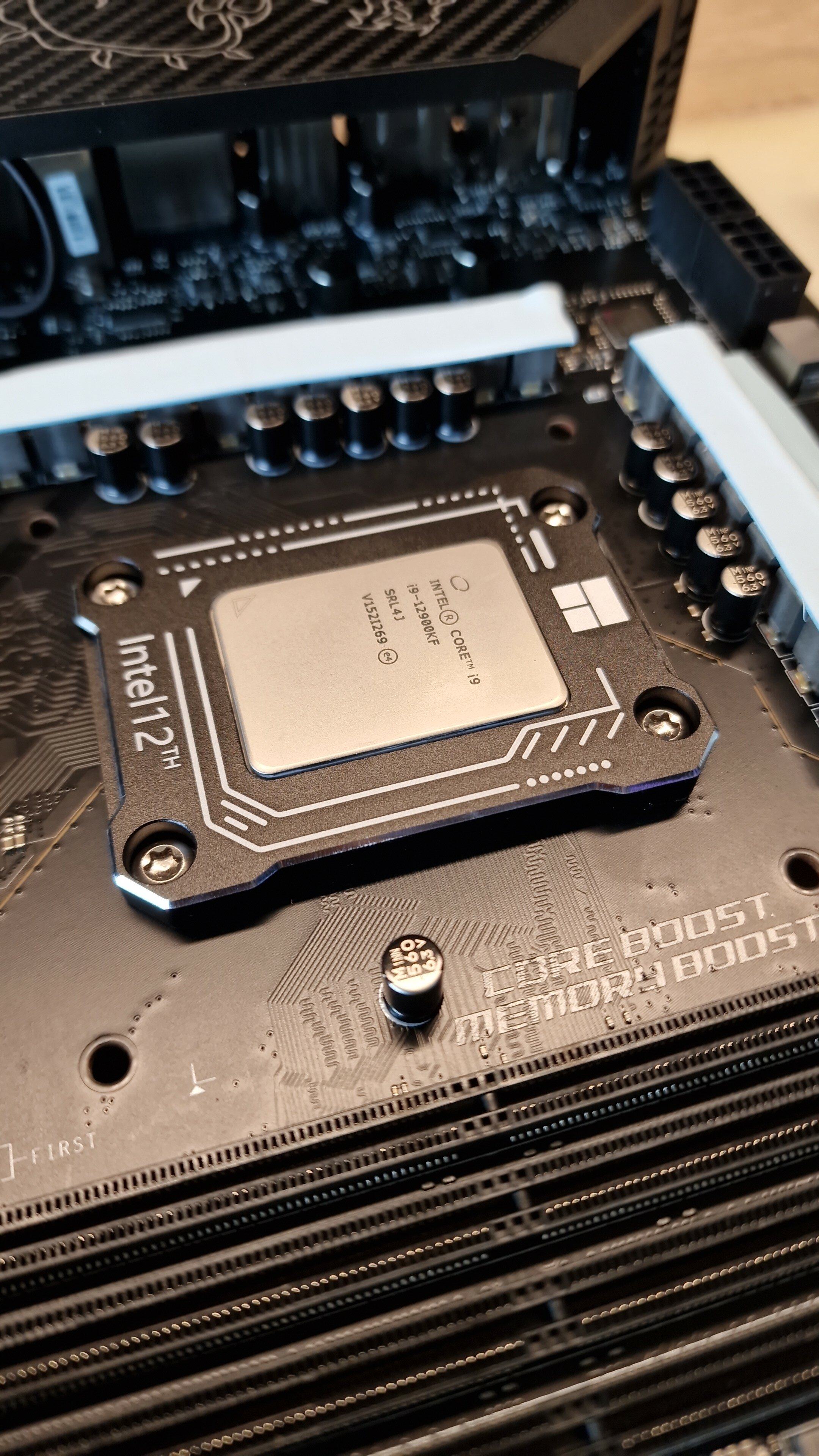

Hab nun endlich den richtigen S1700 Adapter bekommen und direkt mal eingebaut. Nachdem die Schrauben vorher nur nach Gefühl eher sanft angezogen waren, nun endlich mal ausgefahren und richtig begeistert von den Temps:
300W nuckelt die sich aus dem Sockel. Das ist dann so eine high leak Gurke?
Wie habt ihr denn die Limits gesetzt? Ich will in erster Linie beim Zocken viel Takt. Wenn ich mal ein Vid rendere kann die ruhig etwas runtertakten.

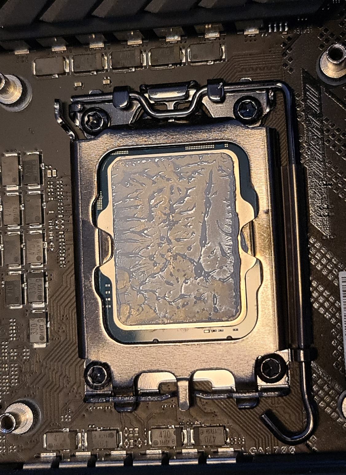

Da ich heute umgebaut hab, hier noch der Abdruck der 100° CPU:
So miserabel sieht mir das jetzt nicht aus bez. Klemmflächen Biegung, gerade mittig am Die. Allerdings scheint es meine CPU minimal durchzubiegen bzw. sie krumm geworden zu sein. Wenn ich was planes drauflege, schimmert es in der Mitte leicht durch. Habe mal den washer mod probiert, allerdings noch nicht getestet.
Das 102° setting nun mal mit washer mod. WLP ist normale Thermalright irgendwas, da ich die Tage den KS einbaue. War vorher Grizzly Dingens.
Paar Sachen sind anders, aber eher noch zum Nachteil von den neuen Temps. Schon krass, dass das was bringt, obwohl der Abdruck ok aussah.
