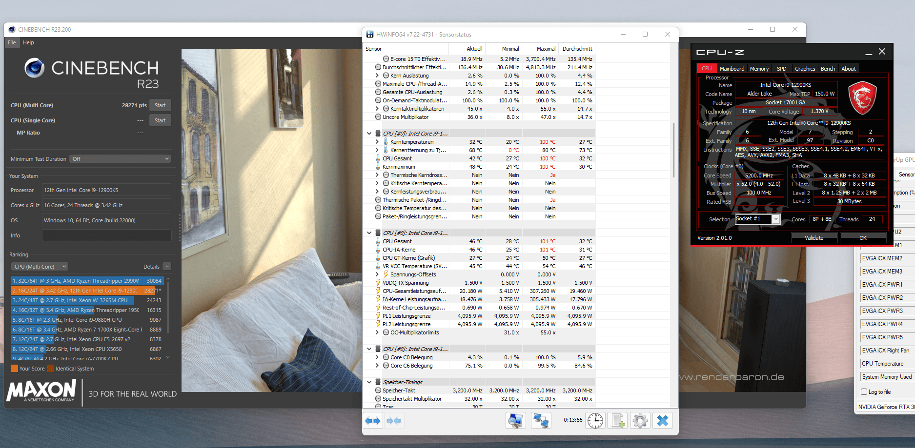

Also hab auch noch mal nachgeprüft, hier CB23 run 12900KS Stock mit MSI Unify-X werden über 300Watt verbraucht bei 1.43v resultiert in 100 Grad und das trotz Contact Frame :oops:
Den folgenden R23-Run, habe ich mit 1.45V (BIOS) absolviert und maximal 84° erreicht. Die CPU hat sich knapp 300W gezogen.

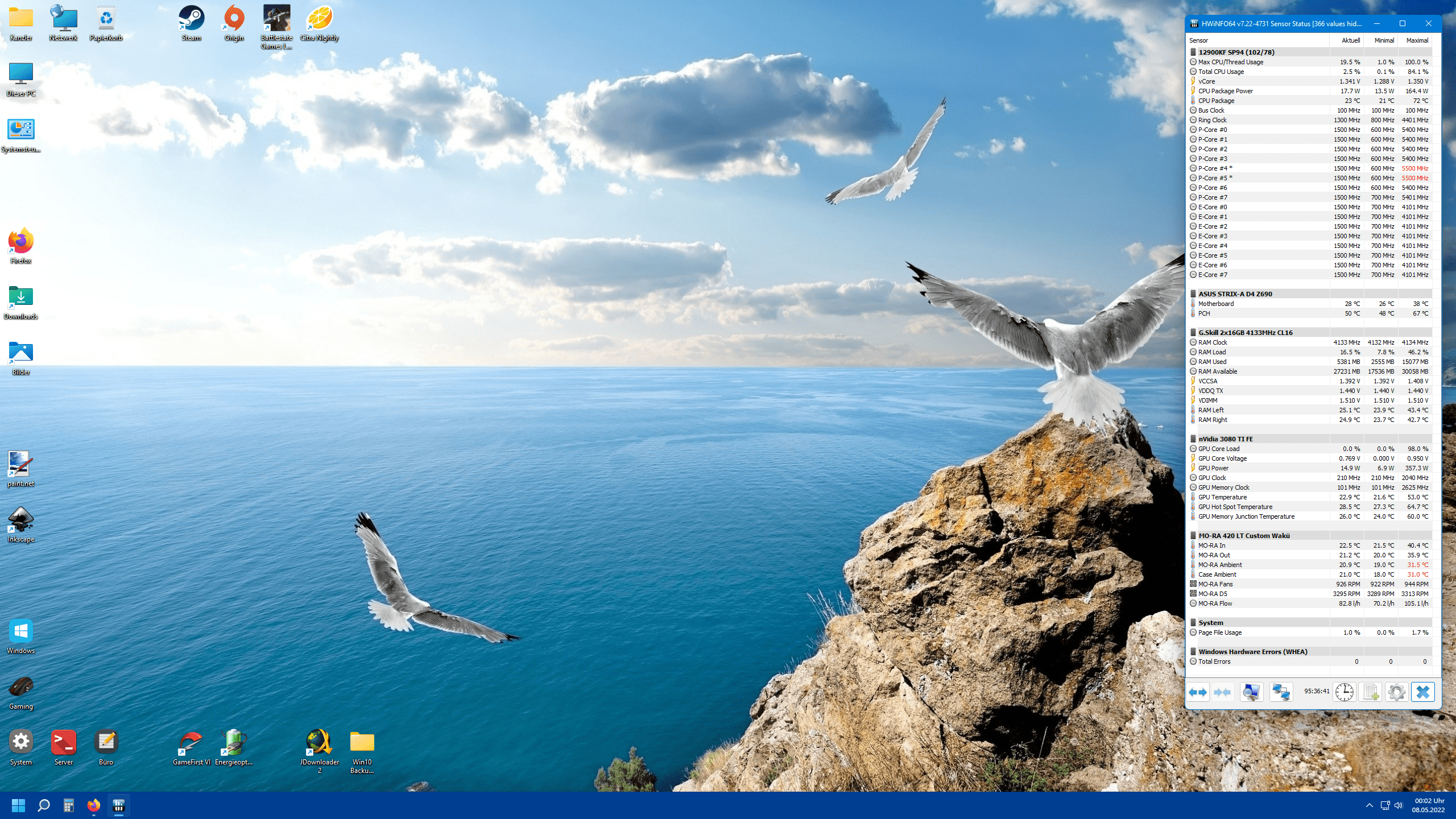

Vielleicht ist wirklich einer der Sensoren nicht in Ordnung... (CPU-Block*** zeigt 22° an).
*** Der hat einen eigenen internen Sensor

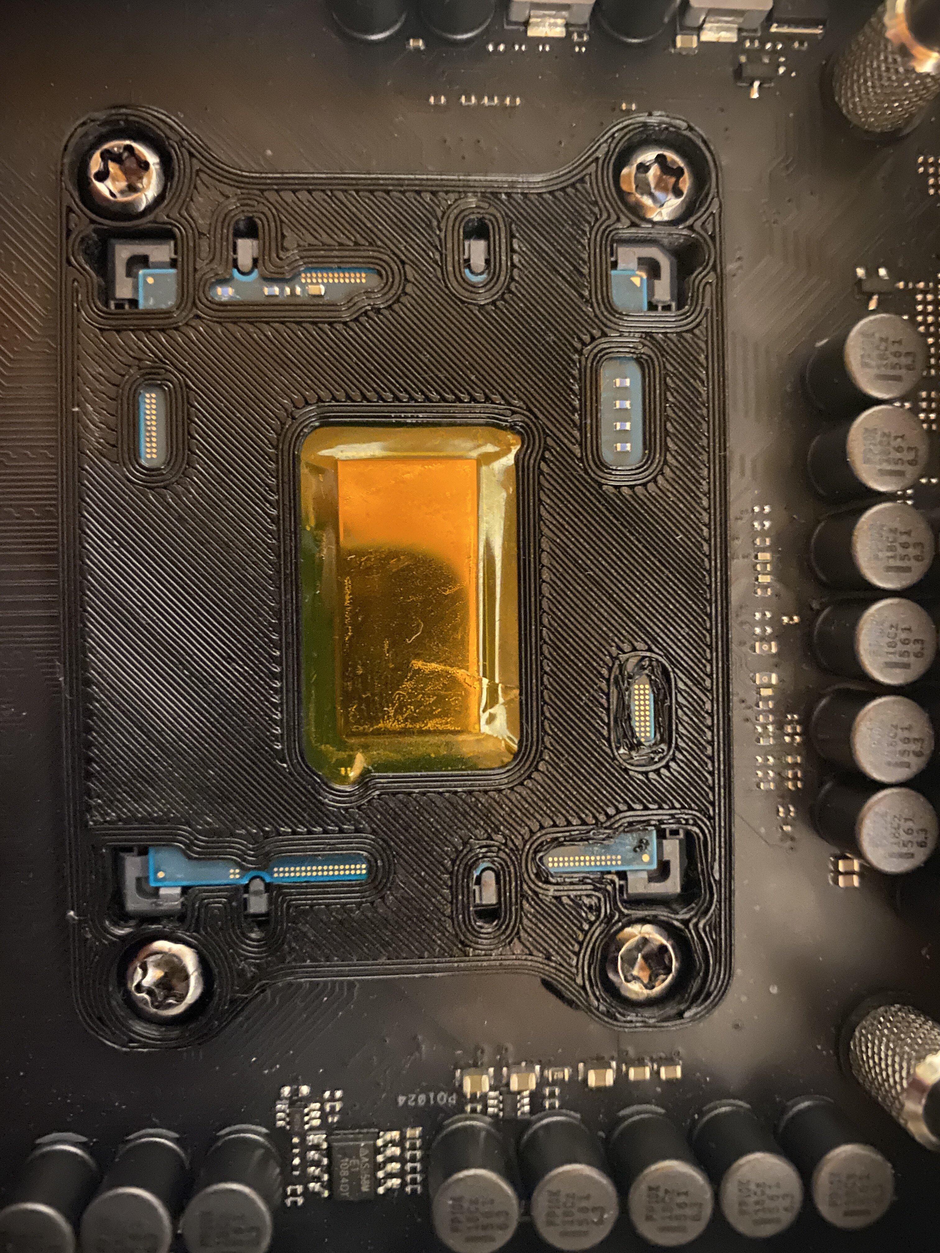

Quick and Dirty.
Bin mal gespannt, ob das geht.
Warum ist der DIE abgeklebt?
